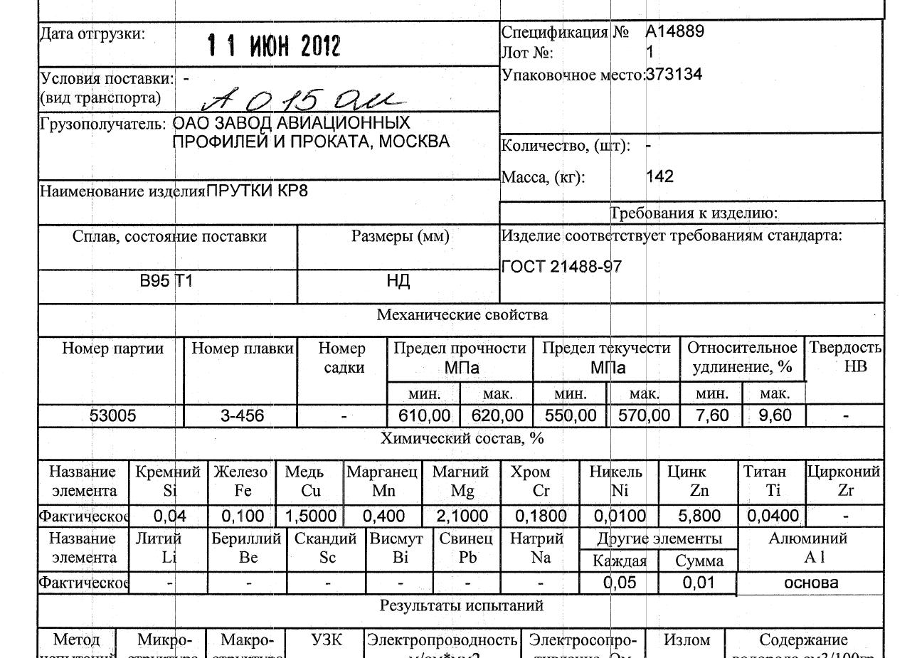

1. Не пробовали сами, для начала, открыть справочник и посмотреть "сигма 0.2" у материалов Д16, АМГ6, В95 и проверьте внимательность. сравнив с Т и без Т?
2. Удивляет, что "академики" ничего путного Вам здесь ответить не желают, но как бочку видят--сразу очередь из затычек.
3. Никогда не видели, как в "путном" алюминии дерьмо-метизы остаются?
4. Зайдите в любой веломагазин, и спросите, чем люминь на велосипеде за 5000р. отличается от "за 5000$".
5. В ВУЗах раньше учили работать с литературой. А сейчас?
Мехсвойства "Д16", без Т: АМГ6
АМГ6_Д140_113365_АТП.pdf
(1.81 МБ) 795 скачиваний
Фрагмент сертификата на пруток В95Т1 Ф8,0мм:
Фрагмент сертификата на пруток В95Т1 Ф8,0мм (16935 просмотров) <a class='original' href='./download/file.php?id=122136&mode=view' target=_blank>Загрузить оригинал (223.15 КБ)</a>
К сожалению, технологи на заводах, больших заводах, конструкторы, снабженцы, мастера-самоучки очень часто надеются на волшебство "Д16" и "В95".
