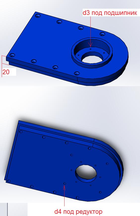

Есть вот такая деталь
1.jpg (17093 просмотра) <a class='original' href='./download/file.php?id=121914&mode=view' target=_blank>Загрузить оригинал (41.15 КБ)</a>
габаритные размеры 150x200x30
В резьбовые отверстия диаметром 4 мм будет крепиться редуктор(а за ним мотор) общей массой около 2кг с нагрузками до 15 Н-м (предполагаемая глубина отверстий 10мм, хотя здесь можно увеличить до 20мм, не изменяя толщины детали)
В резьбовые отверстия диаметром 3 мм будет крепиться опорно-поворотный подшипник THK RU42 (он будет держать планку длиной 50 см, на конце которой будет груз 10 кг) (предполагаемая глубина отверстий 10мм)
Меня интересует, как-то по вашим ощущениям ( :) ), алюминиевая деталь подойдёт для этого? То есть, понятное дело, болты надо будет хорошенько затянуть, и вот я как-то опасаюсь, не сдерёт ли тот 3 мм винтик просто напросто мягкую алюминиевую резьбу при затяге? Или я, мягко говоря, заблуждаюсь о такой уж прям мягкости алюминия?

Подскажите, пожалуйста. Последний такой глобальный камень преткновения остался - алюминий или сталь.. Просто может кто-то читает и сразу понимает, что 3мм в алюминии с грузом в 10кг на расстоянии полуметра - это не вариант, или напротив - думает, чего это я переживаю на ровном месте.
Вот, например, наткнулся на такую статью, где видно, что стальные болты можно затягивать с силой вдвое большей, чем алюминиевые(думаю, с резьбовыми отверстиями то же самое)
https://wiki.nikiforov.ru/index.php/%D0 ... 0%BE%D0%B2
Но вот как бы понять, достаточно ли будет затянуть винты М3 в алюминиевые отверстия с силой 0,98 кг/м2 , чтобы они надёжно удерживали подшипник...

Если совсем кошерно, я бы сделал футорки стальные с наружной резьбой м6 или м8 например.

Да, но это лишняя работа, затраты, а оно в единственном экземпляре. То есть встаёт вопрос целесообразности использования алюминия... Мне от него только один плюс нужен - легкость в сравнении со сталью (и в плане массы и в плане фрезеровки), но если добавляются ещё монтаж таких штук, тем более по всему изделию их достаточно много будет...
Неужели ни у кого опыта не было по типу - сделал отверстие 3 мм, начал затягивать винт, сорвал резьбу в отверстии ) мне б таких случаев из жизни было б достаточно :)

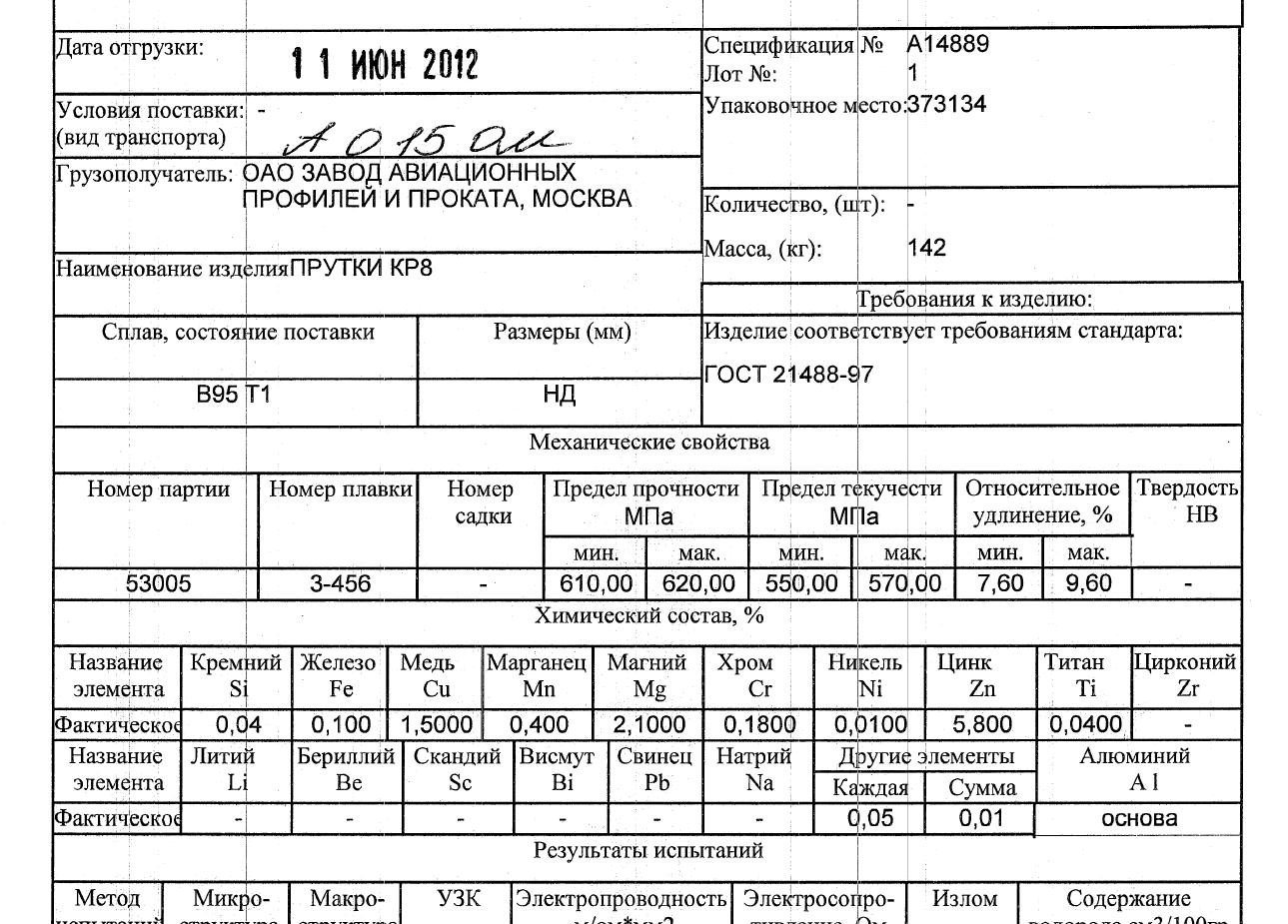

1. Не пробовали сами, для начала, открыть справочник и посмотреть "сигма 0.2" у материалов Д16, АМГ6, В95 и проверьте внимательность. сравнив с Т и без Т?
2. Удивляет, что "академики" ничего путного Вам здесь ответить не желают, но как бочку видят--сразу очередь из затычек.
3. Никогда не видели, как в "путном" алюминии дерьмо-метизы остаются?
4. Зайдите в любой веломагазин, и спросите, чем люминь на велосипеде за 5000р. отличается от "за 5000$".
5. В ВУЗах раньше учили работать с литературой. А сейчас?
Мехсвойства "Д16", без Т: АМГ6
АМГ6_Д140_113365_АТП.pdf
(1.81 МБ) 795 скачиваний
Фрагмент сертификата на пруток В95Т1 Ф8,0мм:
Фрагмент сертификата на пруток В95Т1 Ф8,0мм (16941 просмотр) <a class='original' href='./download/file.php?id=122136&mode=view' target=_blank>Загрузить оригинал (223.15 КБ)</a>
К сожалению, технологи на заводах, больших заводах, конструкторы, снабженцы, мастера-самоучки очень часто надеются на волшебство "Д16" и "В95".
