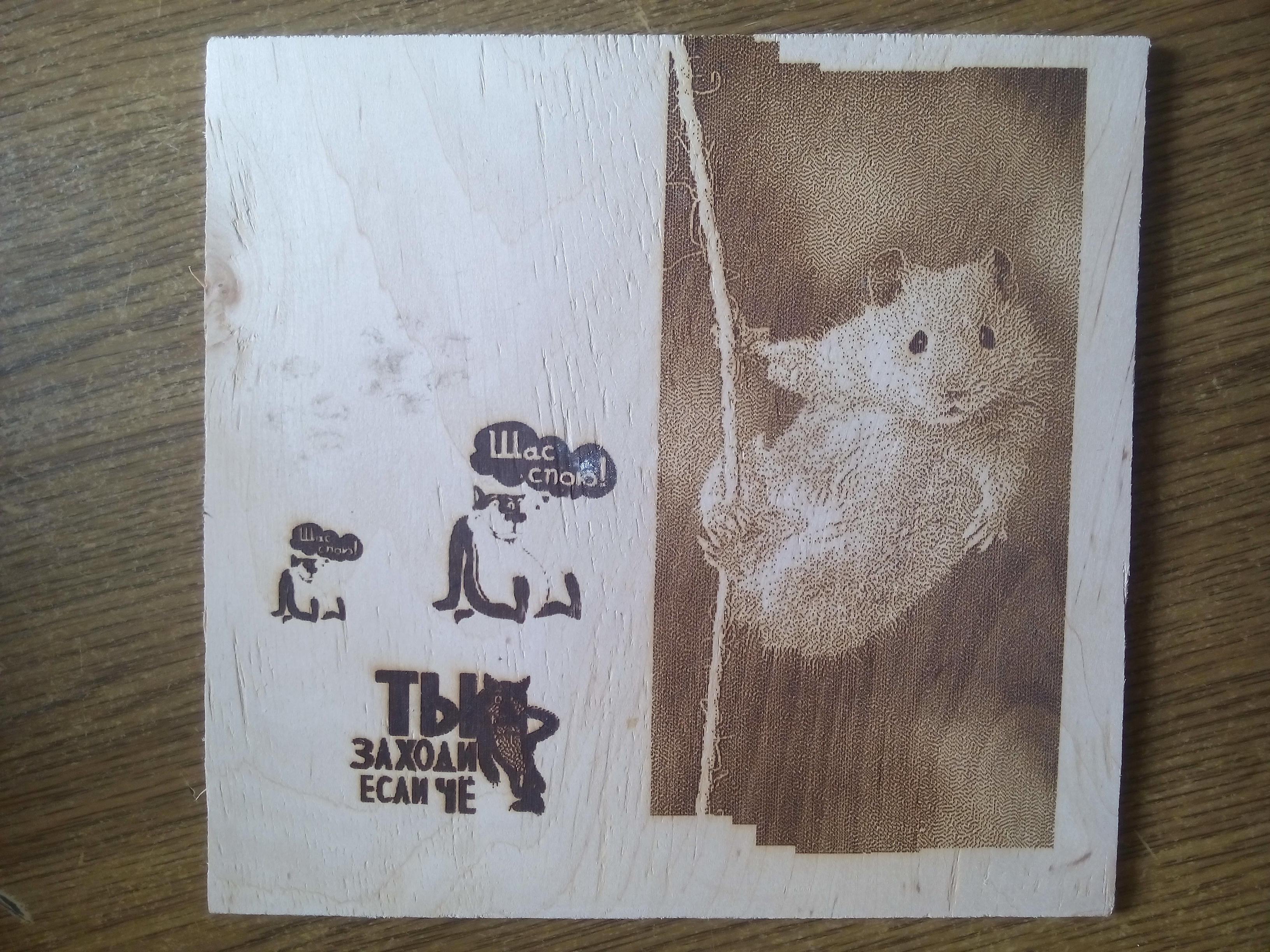

Здравствуйте!
Есть гровер 1м на 1м лазер 3 Ватта
в качестве мозгов ардуино нано
в общем ситуация такая, заливаю прошивку от китайского станка (идет в комплекте с ПО, название не напишу иероглифы) 40*40 все рисует нормально, но ограничения на 40см
заливаю прошивку GRBL 0,9-1,1 настраиваю параметры (шаги, обороты и т.п.)
но вот когда даю растровую картинку лазер через определенное время сбивается, но контуры рисует нормально
в чем может быть проблема

Опиши проблему, поподробнее, а то пока непонятно......

к примеру если росовать картинки через
LaserGRBL [Windows]
Laser optimized GUI for Grbl http://lasergrbl.com
то если картинка контурная, то рисуется без проблем, а если затушёванная, то через несколько рядов лазер сбивается и рисует криво
есть китайская программка, но у нее какой то модифицированный GRBL (на обычно не работает) все в этой программе рисуется, но там ограничен размер 40*40
http://123.249.29.246/update/laserprint/update.zip вот тут сам софт
По называется MyLazer шьет свой загрузчик и только с ним работает, но ограничение 40 см
для перехода на LaserGRBL [Windows] заливаю прошивку (без разницы 0,9 или 1,1) настраиваю ее, но затушеванные картинки не рисуются (точнее рисуются, но потом сбивается лазер и режет криво)
фото косяка в приложении

Re: GRBL гровер - глюк ресунка
Сообщение shatrovmaxim »
Смотри механику, 100% пропуск шагов.
Попробуй снизить скорость...
Сообщение geanet »
shatrovmaxim писал(а):Смотри механику, 100% пропуск шагов.
дело в том, что пропуск именно по горизонтали, опять же программой на которую дал ссылку когда выжигает все ок
и опять же при уменьшении тоже самое

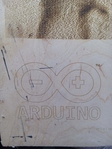

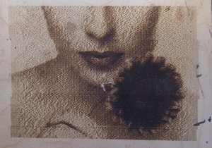

такая же фигня с этой программой, после определенного количества команд начинает смещаться влево или в право. Но при гравировке по векторам такой проблемы нет. Может наводки ардуина ловит ? или же просто парень выложил глючную версию в общий доступ.
IMG_20171008_112936.jpg (8958 просмотров) <a class='original' href='./download/file.php?id=122083&mode=view' target=_blank>Загрузить оригинал (3.18 МБ)</a>
IMG_20171008_113118.jpg (8958 просмотров) <a class='original' href='./download/file.php?id=122084&mode=view' target=_blank>Загрузить оригинал (2.99 МБ)</a>
IMG_20171008_113124.jpg (8958 просмотров) <a class='original' href='./download/file.php?id=122085&mode=view' target=_blank>Загрузить оригинал (2.69 МБ)</a>
А попробуй сделать вот такую змейку:
с небольшим шагом. Что-бы точно понять, что это не наводки на драйвер мотора, который может получать иногда лишние импульсы.

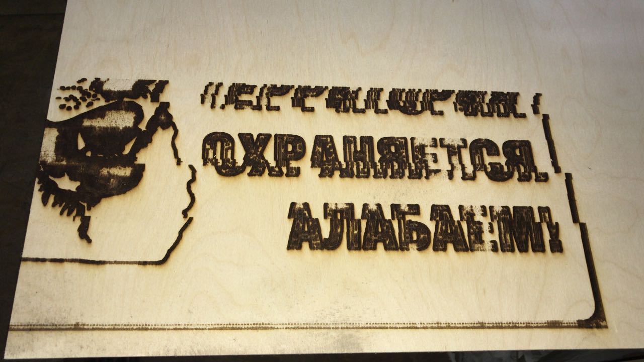

geanet
Сообщения: 36
Зарегистрирован: 19 фев 2015, 13:55
Настоящее имя: Ефим
Сообщение geanet »
всем кто ответил спасибо
виной был глючный драйвер шагового двигателя (разобрался давно, но пишу только сейчас)
видать при большем количестве команд сбивался

Доброго времени суток. Я столкнулся с той же проблемой arduino uno с прошивой grbl через часов 600 по моточасам начала повисать иногда на 35 строке иногда делал код целиком. Первые повисания начались при включении люминисцентной лампы в помещении а потом и вообще без причины. Чего только не мутил и старые версии, которые почемуто в енете исчезли, самая удачная 0.9j, менял софт, некотрые провода заменил не экранированные, отключил лишние кнопки, ЮСБ провод менял, инвертор киловатник с батареей 200 ампер поставил, винду менял, кроме компа. Потом попробовал подключить через uart к com порту компа достав преобразователь на max232 с альэкспресс и глюки кончились.
