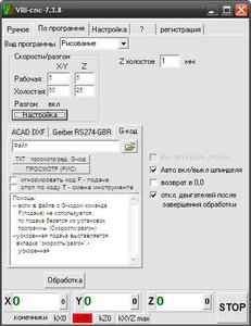

Строю станок ЧПУ на ТМ7 для лазерной резки, лазер СО2 140Вт, с реле включения лазера в начале обработки (и отключения в конце) разобрался, но возник вопрос - как сделать так чтобы лазер не работал во время холостых перемещений ?. Буду благодарен за любые идеи!

Собирался использовать программу VRI CNC, так как мой контроллер на ТТЛ логике только под него заточен, как выяснилось экспериментом УП VRI CNC может только включать лазер перед обработкой и отключать после окончания обработки, видимо придеться переделать под STEP/DIR. В какой УП осуществимо отключение лазера во время холостых передвижений?

Контроллер собираюсь переделать под STEP/DIR.aftaev писал(а):skif1125, ты принцип работы с ЧПУ не понимаешь.
VRI CNC программа не работает с Gcode. потому эта рограмма небудет понимаь то что сделано в САМ программах. АртСАМ - это ткж САМ программа. Почти все прогрммыработющие с Gcode могут включать выключать лазеры и много чего.
Mach3 и EMC2 это программы которые управляют станком и только. Этим программа нужен Gcode который готовится в САМ программах
Схема работы такая:
Программа для рисунока(чертежа) -> САМ программа -> Программа для управлением станоком(Mach3 EMC2) -> Станок
В VRI CNC вроде есть работа с G кодом, и с DXF непосредственно, я добавил во вложение скрин интерфейса проги.
В Mach 3 через встроенный LazyCam это осуществляется?

Лично по мне ЛазиКам стремная программа. Есть куча разных программ для создания Gcode. Некоторые делают оптимизацию раскроя. То есть раскладывают детали так чтоб было меньше остатков.skif1125 писал(а):В Mach 3 через встроенный LazyCam это осуществляется?
Видишь галку авто вкл/выкл шпинделя. Вот это и будет по каманде М03 Мо5 включать/выключать лазерskif1125 писал(а):В VRI CNC вроде есть работа с G кодом,
Сложность при гравировке в том что лазер включается, а потом едит ось, получается задержка и в этом месте прожигается. Видишь у меня медальки понажимай их там есть фотки как гравировал СО2 лазером и посмотри что будет в углах резки.

Да эту галку давно видел и на нее надеялся! А оказалось этак "галка" только лишь включает лазер перед обработкой и отключает в конце обработки (когда уже деталь выполнена), так что она подходит только для шпинделя а не лазера.aftaev писал(а):Видишь галку авто вкл/выкл шпинделя. Вот это и будет по каманде М03 Мо5 включать/выключать лазер

Переделывай контроллер под step/dir и забудь этот VRI. У VRI есть два недостатка - их платы работают только с VRI и сам VRI-cnc, который практически ничего не умеет.
