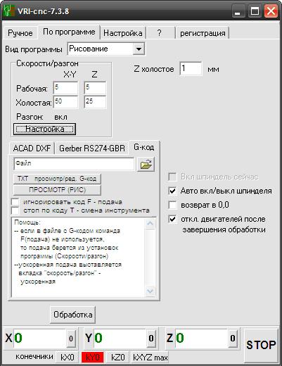

В VRI CNC вроде есть работа с G кодом, и с DXF непосредственно, я добавил во вложение скрин интерфейса проги.
В Mach 3 через встроенный LazyCam это осуществляется?

Сообщения: 34042
Re: Отключение СО2 лазера во время холостых перемещений
skif1125 писал(а):В Mach 3 через встроенный LazyCam это осуществляется?
Лично по мне ЛазиКам стремная программа. Есть куча разных программ для создания Gcode. Некоторые делают оптимизацию раскроя. То есть раскладывают детали так чтоб было меньше остатков.
skif1125 писал(а):В VRI CNC вроде есть работа с G кодом,
Видишь галку авто вкл/выкл шпинделя. Вот это и будет по каманде М03 Мо5 включать/выключать лазер
Сложность при гравировке в том что лазер включается, а потом едит ось, получается задержка и в этом месте прожигается. Видишь у меня медальки понажимай их там есть фотки как гравировал СО2 лазером и посмотри что будет в углах резки.

aftaev писал(а):Видишь галку авто вкл/выкл шпинделя. Вот это и будет по каманде М03 Мо5 включать/выключать лазер
Да эту галку давно видел и на нее надеялся! А оказалось этак "галка" только лишь включает лазер перед обработкой и отключает в конце обработки (когда уже деталь выполнена), так что она подходит только для шпинделя а не лазера.
Сообщения: 22776
Переделывай контроллер под step/dir и забудь этот VRI. У VRI есть два недостатка - их платы работают только с VRI и сам VRI-cnc, который практически ничего не умеет.
