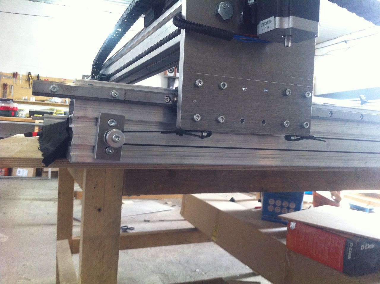

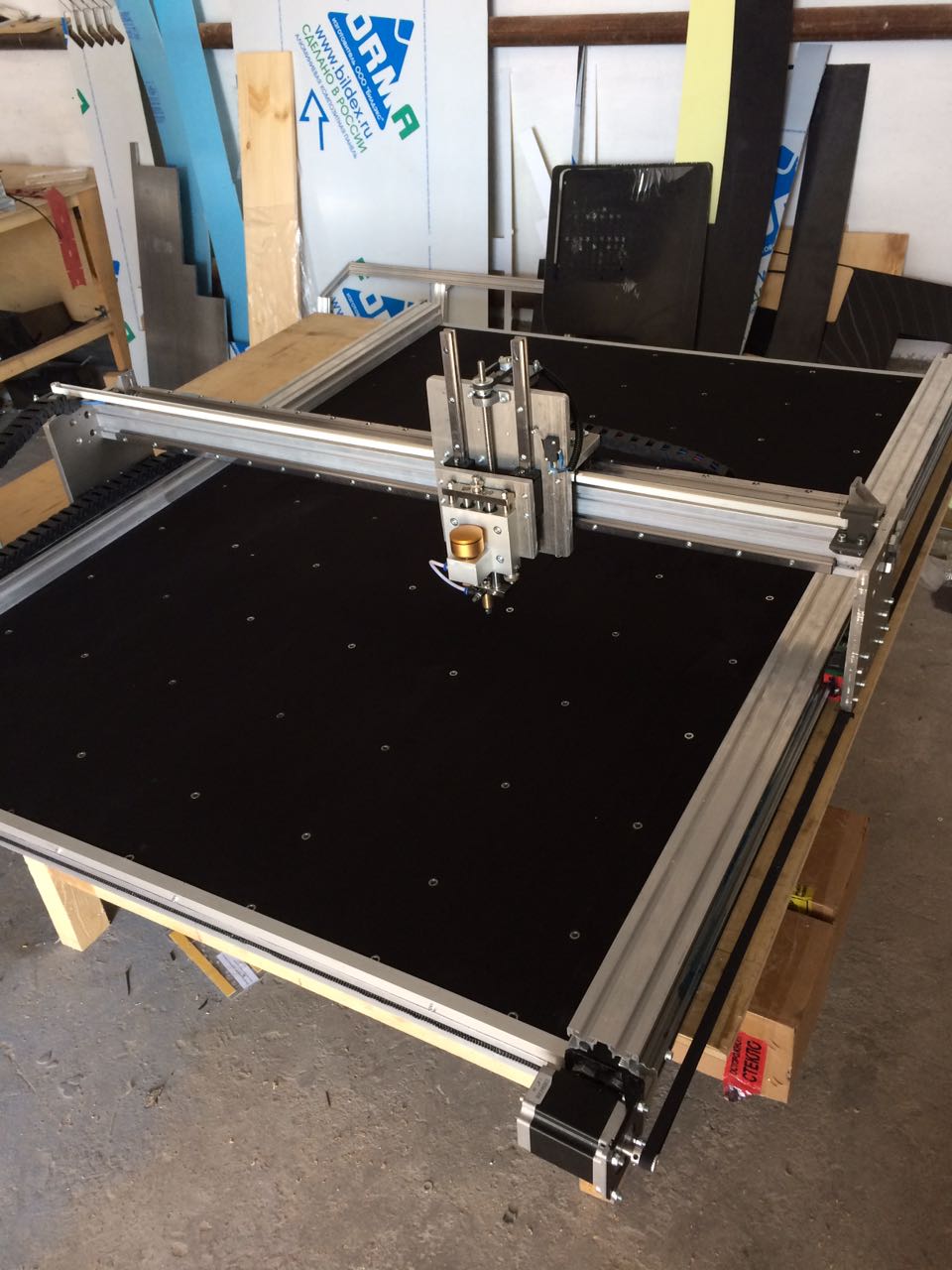

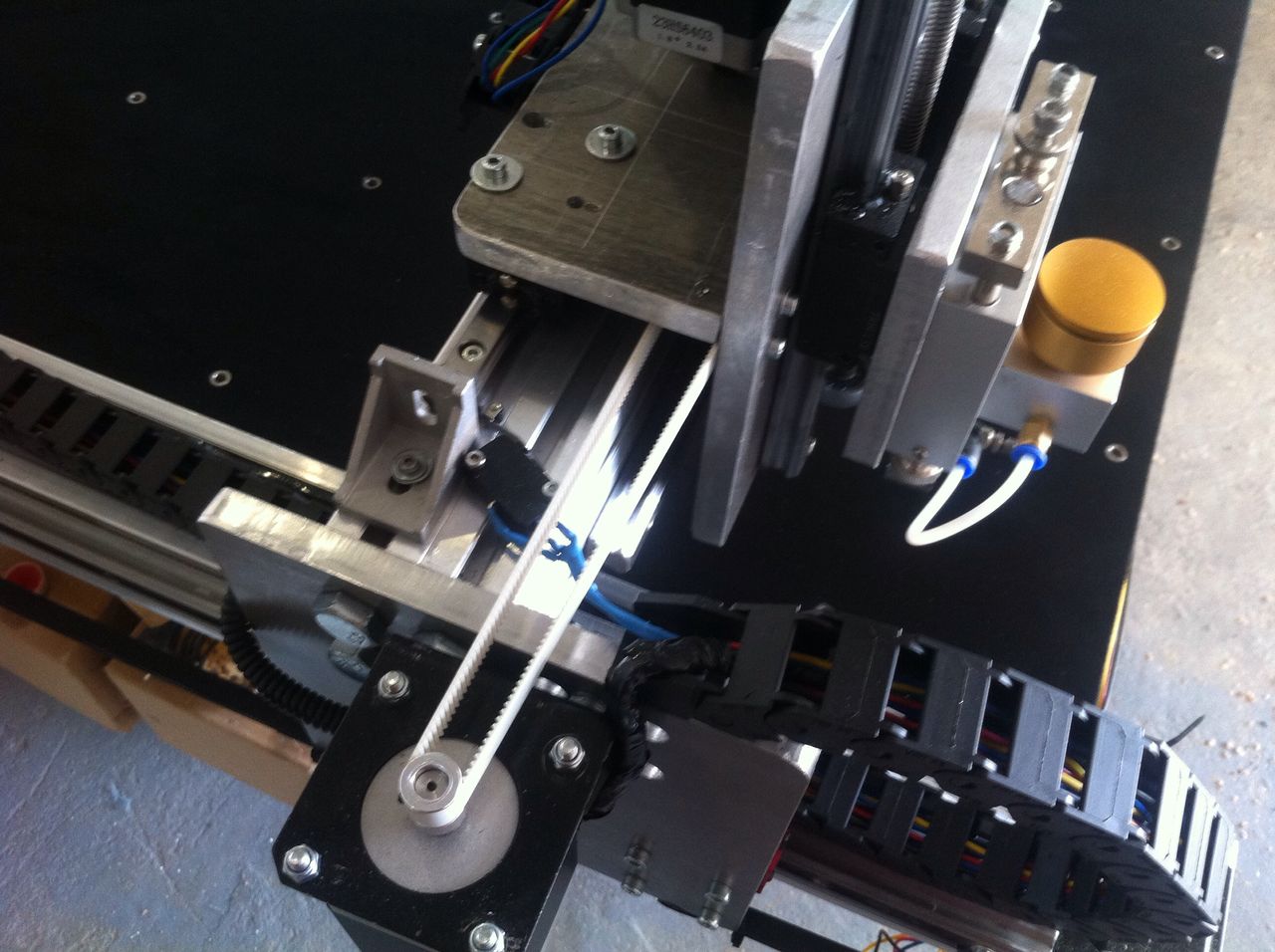

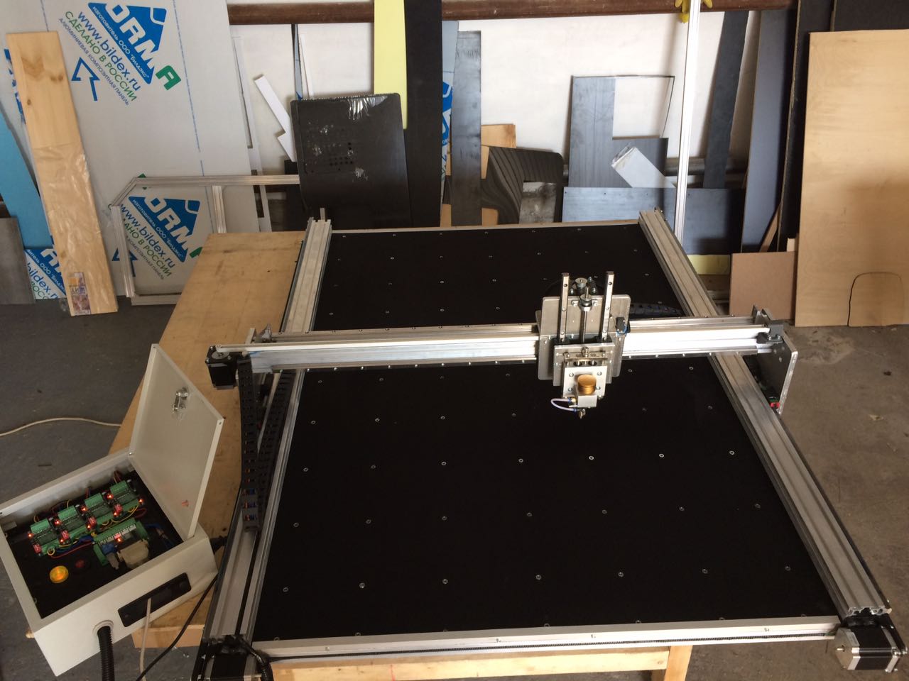

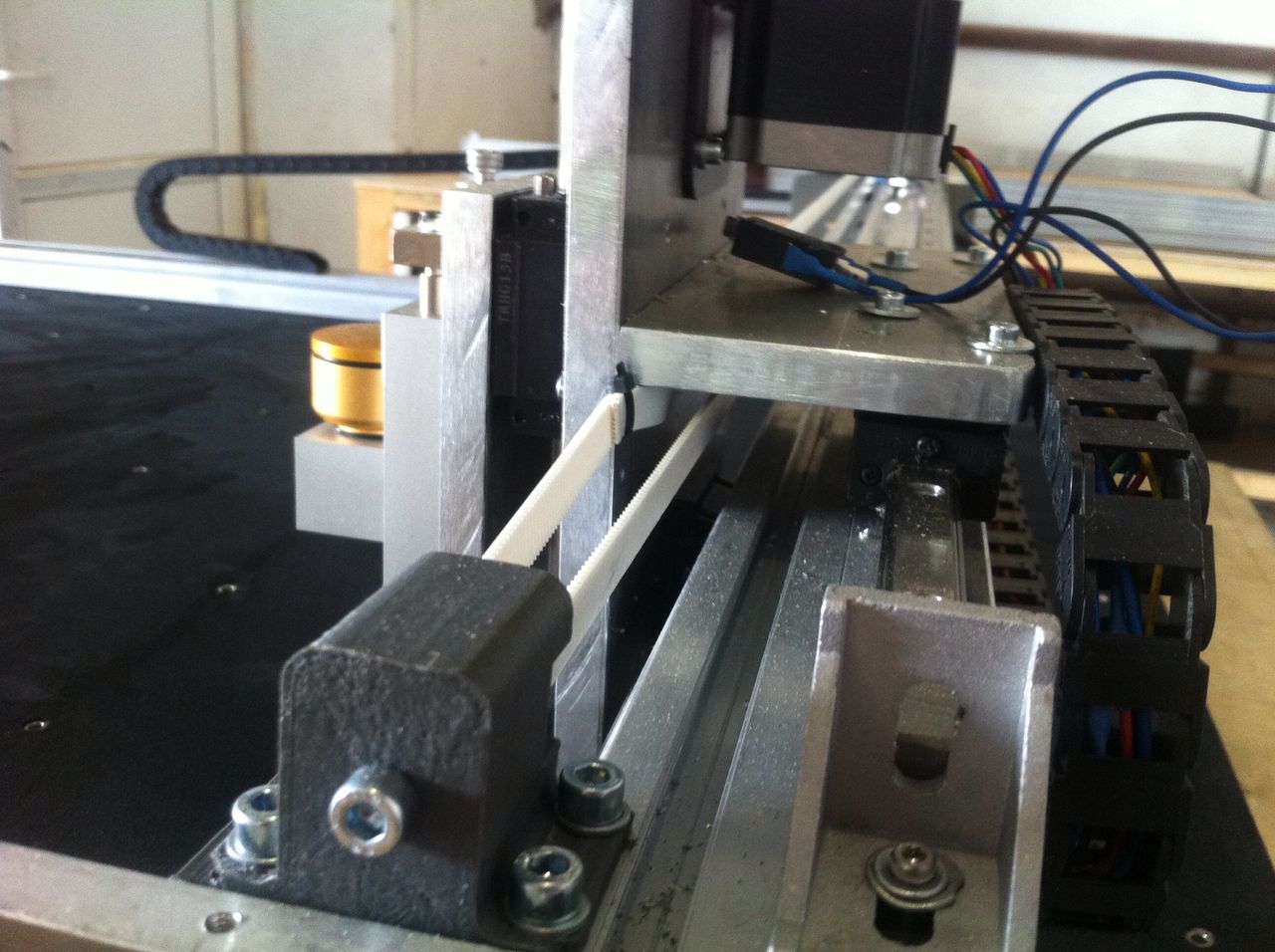

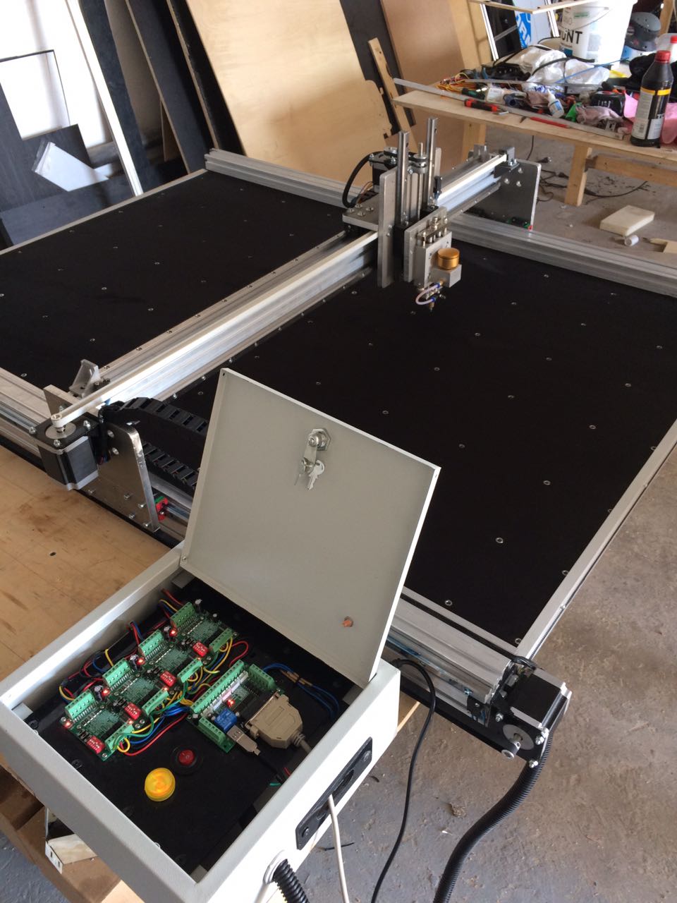

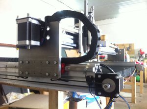

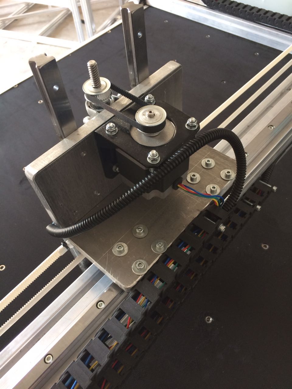

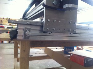

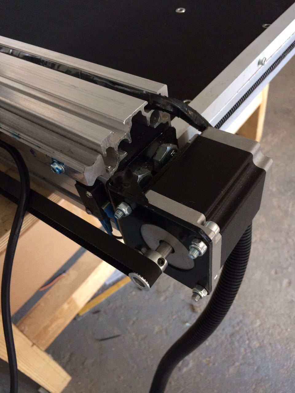

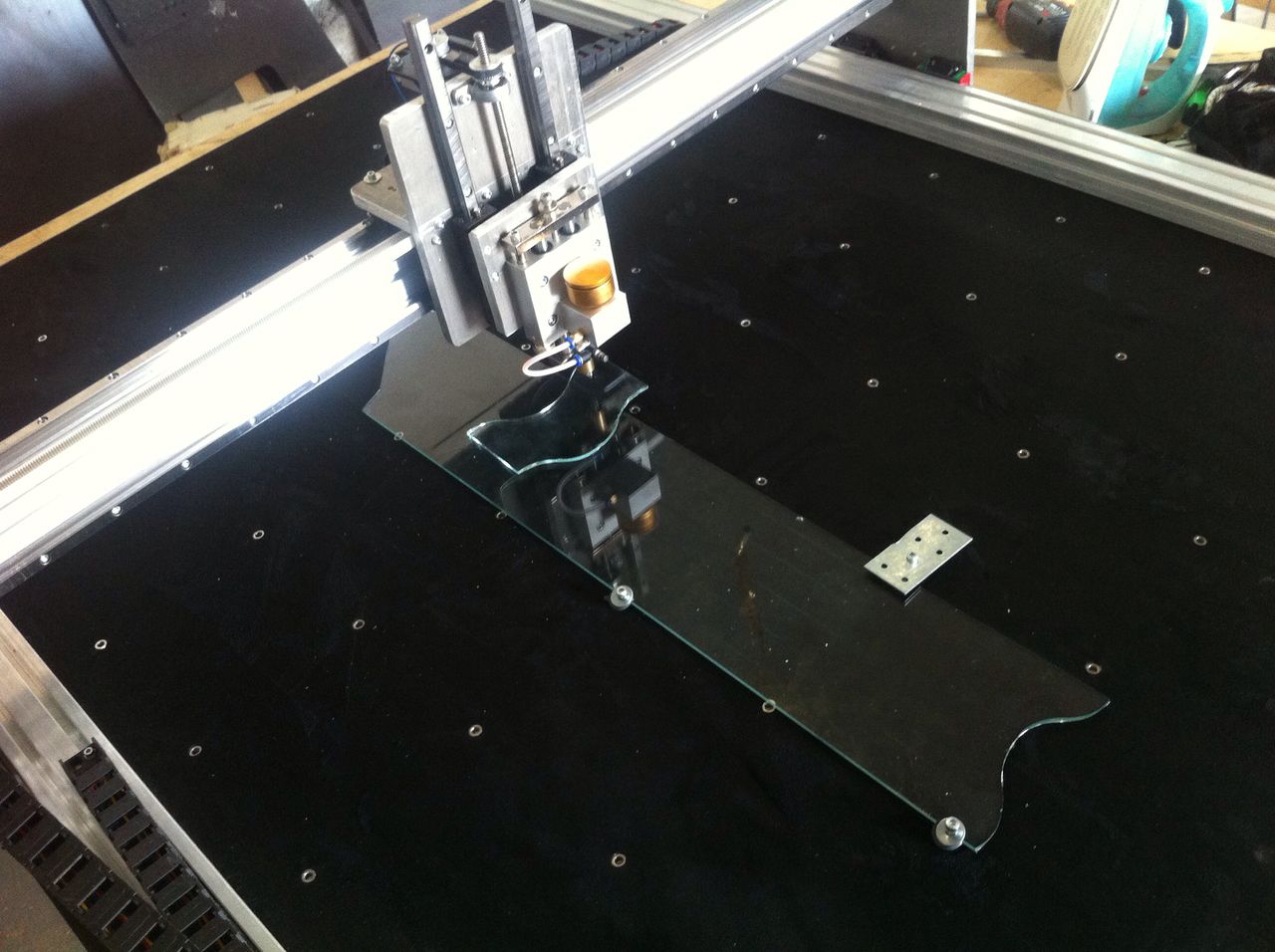

Построил первый в своей жизни стеклорез. В основе рама из конструкционного профиля 3030, 3060,6060, 60120. Рельсы Hiwin15, моторы Nema23, драйверы TB6600, плата управления Mach3 5 axis LPT. Режущая головка - Китай, флюгерного типа, в руках держал первый раз, сравнивать не с чем. В качестве стоек портала дюралька Д16Т толщиной 12мм. Привод ременной, без редукции, ремень GT2 10mm. Некоторые детали печатались на 3d принтере. В качестве стола лист МДФ с карпетом. Сеткой 10*10см в поле вмонтированы закладные гайки для крепления зажимов стекла. Воздушной подушки нет, но и заказчик ее не просил. Ломателей стекла так же не предусмотрено конструкцией. Вообщем довольно бюджетный вариант. По словам заказчика станок успешно работает уже месяц, хотя и не оправдал ожиданий - Кнопки "сделать всё красиво" у него нет. Необходимо подбирать параметры резки. Сейчас веду переговоры о строительстве станка с полным набором опций - гидравлический подьем поля, воздушная подушка, ломатели, поле 1700*2800. Буду рад вопросам, замечаниям и советам.
Re: ЧПУ стеклорез 1300*800
zavhoz555 писал(а):Примерно 100000р. В основе рама из конструкционного профиля 3030, 3060,6060, 60120. Рельсы Hiwin15, моторы Nema23, драйверы TB6600, плата управления Mach3 5 axis LPT. Режущая головка - Китай, флюгерного типа, в руках держал первый раз, сравнивать не с чем. В качестве стоек портала дюралька Д16Т толщиной 12мм.
Рельсы HIWIN, дюраль 12мм, профиль.. Как в этот список попал ременной привод? Подсмотрели на 3Д принтере?

Да, подсмотрел. Но на каком то из станков стеклорезов других компаний. Для себя как то решил что на длине оси менее 1500 будет достаточно ремня, всё что свыше уже буду ставить зубчатую рейку

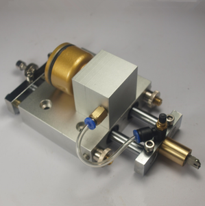

zavhoz555 писал(а): Режущая головка - Китай, флюгерного типа,.
Можно поподробней ?
А драйвера на станок можно было получше поставить, медленно ездит на видео.

Брал у китайцев
2017-10-01_18-45-19.png (7156 просмотров) <a class='original' href='./download/file.php?id=121305&mode=view' target=_blank>Загрузить оригинал (444.51 КБ)</a>
Алмазный ролик на эксцентриковом креплении, поворачивается по ходу движения. Соответственно траектория реза должна строиться с учетом этого
Драйвера конечно шлак, но от предложенных мной DM542 заказчик отказался ради экономии. Первоначально рассчитывал проект и на зубчатых рейках и на другом контроллере, с другими драйверами, с вакуумным прижимом и воздушной подушкой. Заказчик порезал бюджет вполовину, соответственно строили из говна и палок. С ремнями большой скорости не добьешься, какие драйвера не ставь.

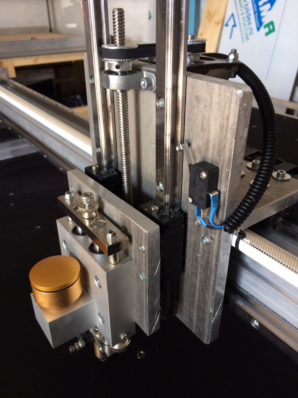

zavhoz555, непонятно зачем привод Z если уже есть пневмо + регулируется также и сила давления на ролик, для каждой толщины она разная.

К пневме нужен как минимум компрессор, магистрали. А этого не было. Было обкатанное решение по Z на фрезерах, его и применили.

zavhoz555 писал(а):С ремнями большой скорости не добьешься, какие драйвера не ставь.
С чего это вдруг?

Было заявлено, что на ремнях нельзя добиться высоких скоростей - это не так.

zavhoz555 писал(а):К пневме нужен как минимум компрессор, магистрали. А этого не было. Было обкатанное решение по Z на фрезерах, его и применили.
Ну нет так нет, они поработают - сами к этому придут, к тому же проблему "выхода" ролика со стекла тоже надо как то решать. На видео сплошной криминал. Ролик быстро "убьётся".
И конструктив стола я бы немного не так сделал - профиль с напрвляйкой спрятал бы под край стола, что бы было удобнее снимать - ложить стекло.

Видео снимали ни разу не профессиональные резчики стекла, даже далеко не знакомые с технологией. Траектория точная, подьем-опускание есть, все что от нас требовалось. Захотят переделать, сделаем. Возможно небольшое поле и соответствующие заготовки исключат сложности с погрузкой стекла на стол

zavhoz555 писал(а):Сейчас веду переговоры о строительстве станка с полным набором опций - гидравлический подьем поля, воздушная подушка, ломатели, поле 1700*2800.
Я вам про эту перспективу говорю. Лист стекла размером 2550х1605 толщиной хотя бы 6 мм весит более 60 кило. Подумайте как два оператора будут его туда корячить. Хотя это конечно же не ваши проблемы. А вот ребята помянут вас "добрым" словом.
И таки да, не берите в следующий раз китайскую голову, возьмите Зильбершнит. У него и офсет меньше и работает дольше и предсказуемо. Проверено.
