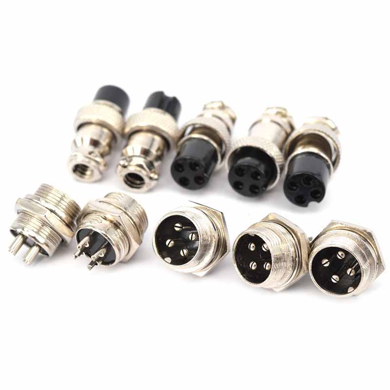

Argentum47 писал(а):чем дальше частотник от всего остального, тем лучше
видел станки где частотник прям на портале рядом со шпинделем крепили и ни каких наводок и проблем, потому что провода надо хорошие, вот такие
и разъемы вот такие
HTB1M1.SPpXXXXa9XpXXq6xXFXXXF.jpg (2600 просмотров) <a class='original' href='./download/file.php?id=121291&mode=view' target=_blank>Загрузить оригинал (59.38 КБ)</a>
я у себя как раз такое все и использовал. видео про станок есть в разделе продажа.

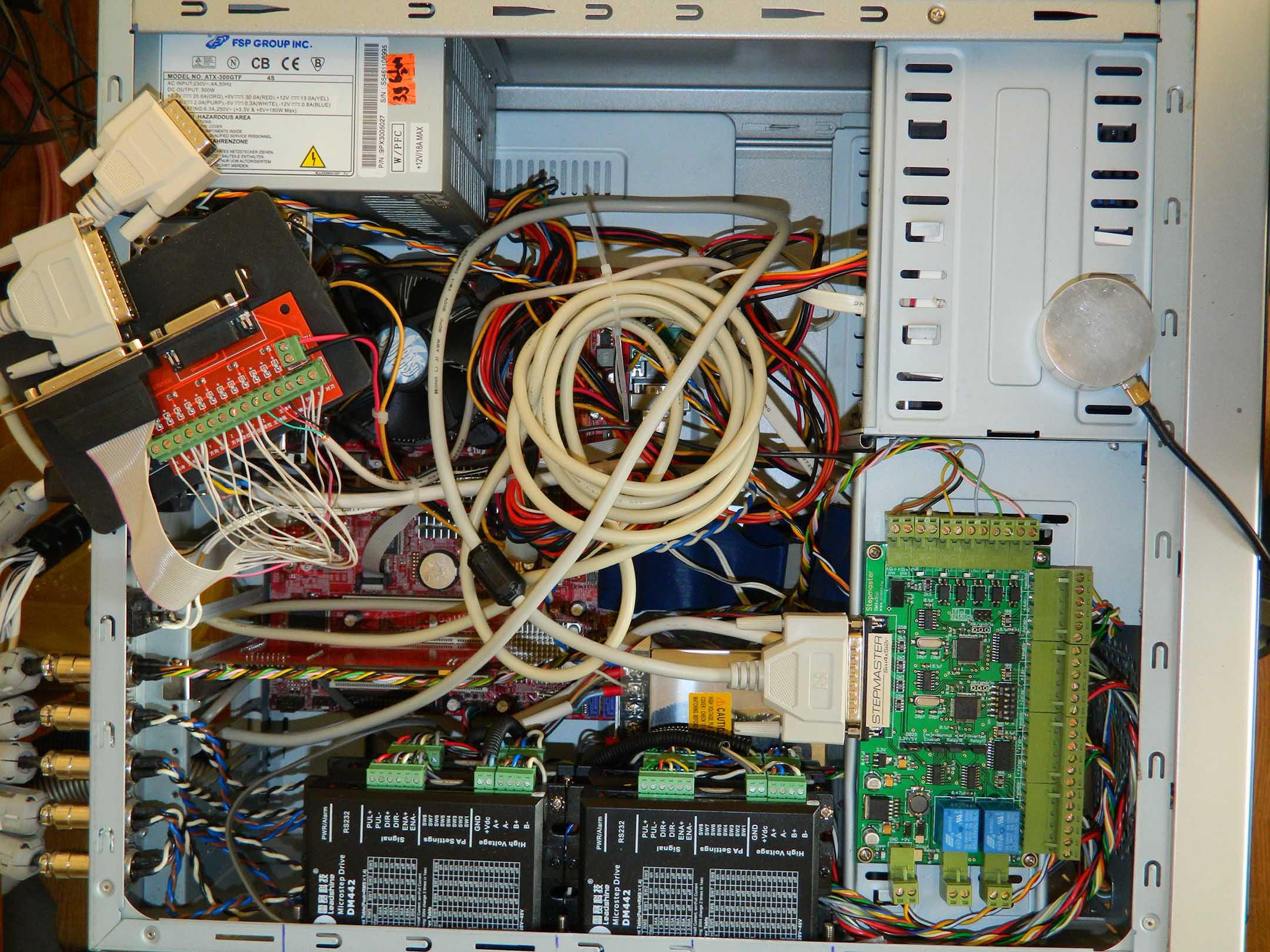

Сообщения: 2893
Re: Расположение электронных компонентов относительно друг д
MX_Master писал(а):У меня фанерный станочек, как мне его заземлить?
К дереву веревкой :)
Моторы и шпиндель тоже деревянные?
shalek писал(а):К дереву веревкой
Дык, в том-то и дело, что нет, их верёвкой уже не привяжешь. Так что вопрос всё ещё актуален, шаговик заземлять надо? ((:
Сообщения: 2893
MX_Master писал(а):Так что вопрос всё ещё актуален, шаговик заземлять надо?
При "правильной"
DSCN4127.JPG (2485 просмотров) <a class='original' href='./download/file.php?id=121306&mode=view' target=_blank>Загрузить оригинал (389.06 КБ)</a>
прокладке всех проводников земли не надо. Главное помеху запутать, сбить с толку. Было на старом станке так реализовано и никаких помех.
