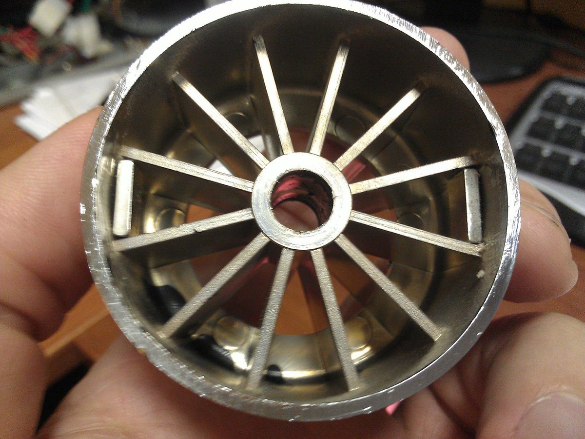

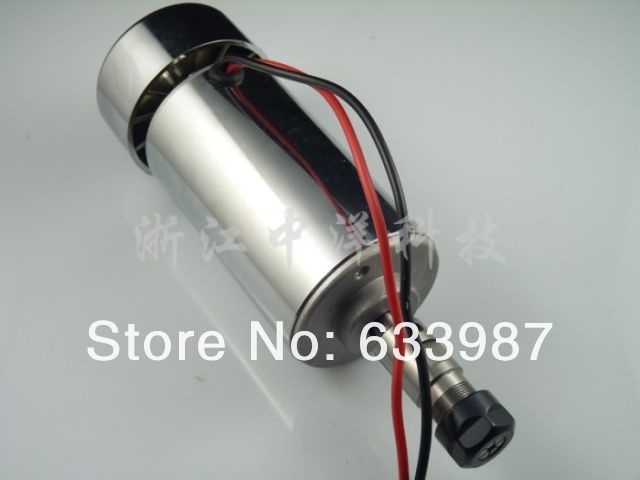

Если шпиндель китайский, вот такой:
762272273_782.jpg (18188 просмотров) <a class='original' href='./download/file.php?id=121231&mode=view' target=_blank>Загрузить оригинал (25.28 КБ)</a>
то можно вставить 2 неодимовых магнитов вот так:
WP_001226.jpg (18188 просмотров) <a class='original' href='./download/file.php?id=121232&mode=view' target=_blank>Загрузить оригинал (228.56 КБ)</a>
И используя датчик холла, и ардуину можно измерять частоту, видео с плохим звуком если что:
https://www.youtube.com/watch?v=mC-mlrjrmpo
Re: Замер скорости шпинделя
Принцип вычисления количества оборотов такой: замеряется количество тиков процессора ардуины, между двумя импульсами, зная это время можно легко вычислить сколько потребуется совершить оборотов, что-бы прошла 1 секунда, или 1 минута, всё делается на коленке, достаточно просто.
