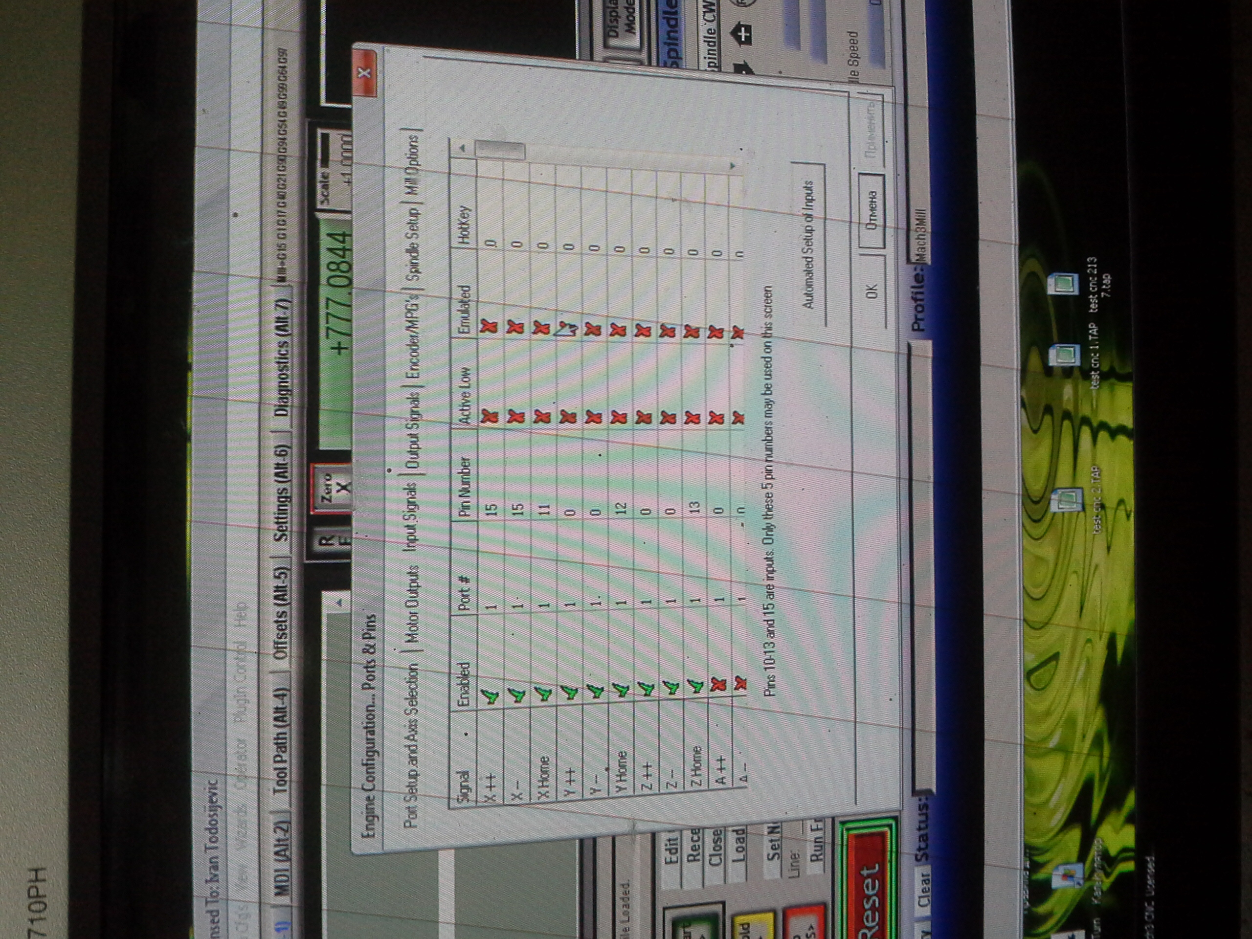

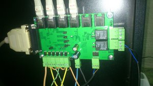

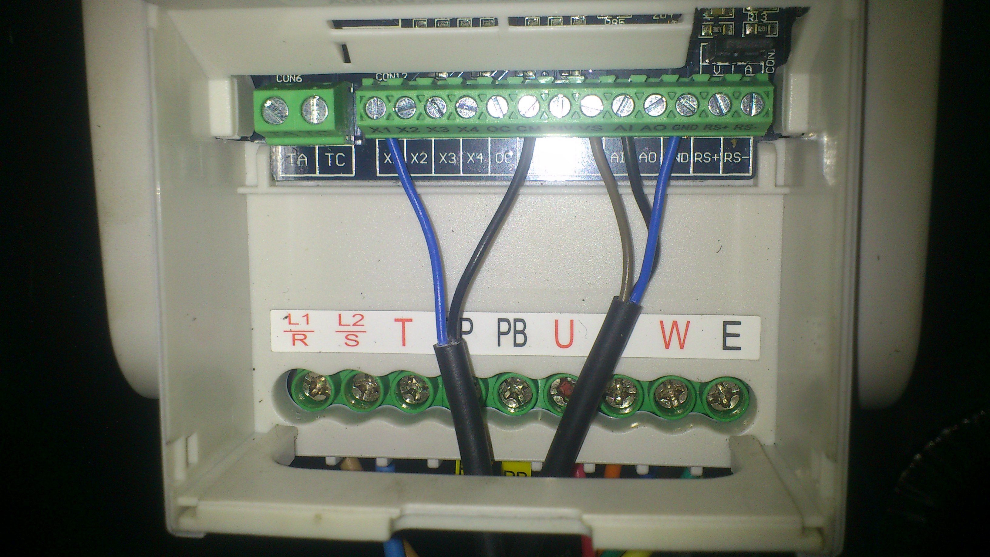

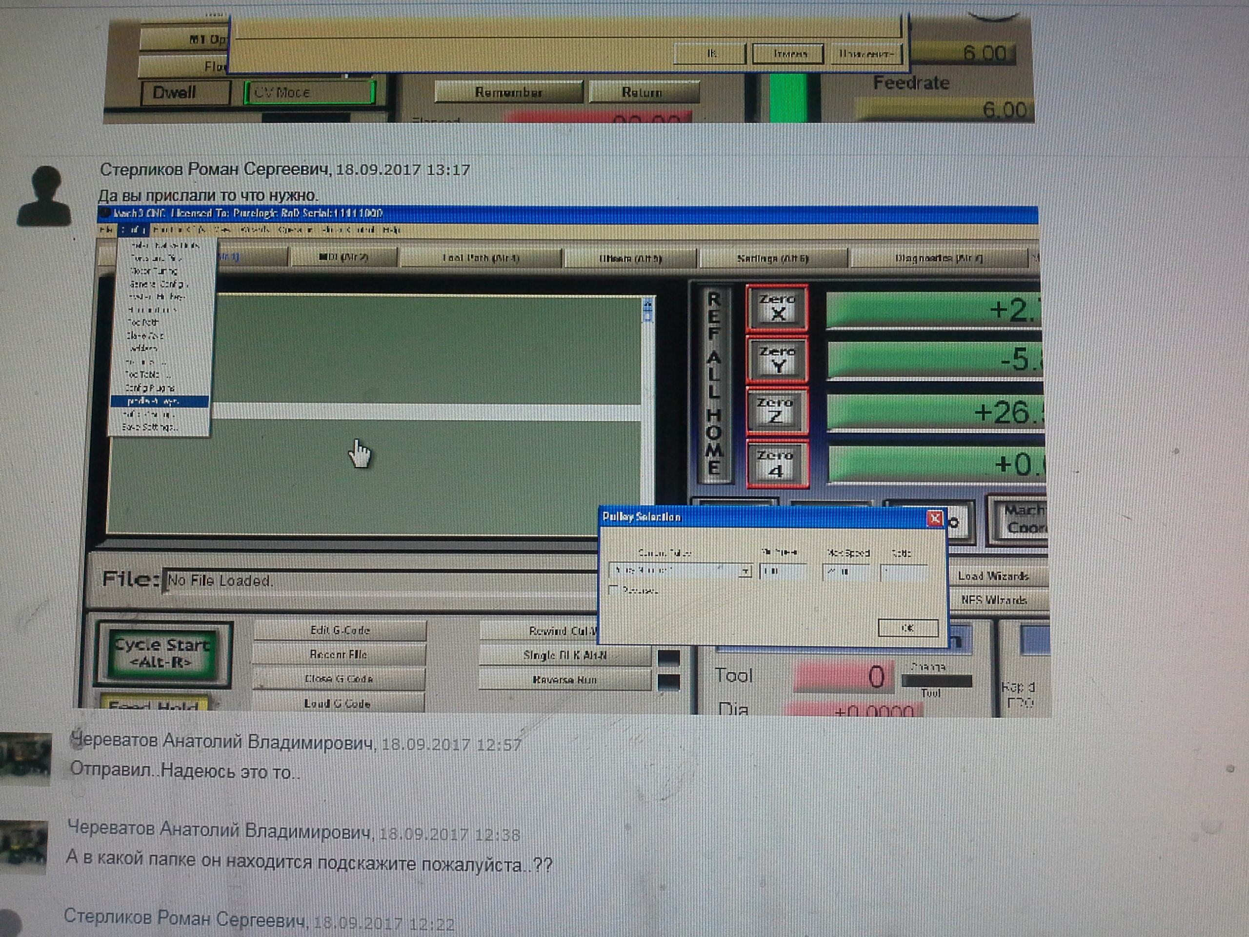

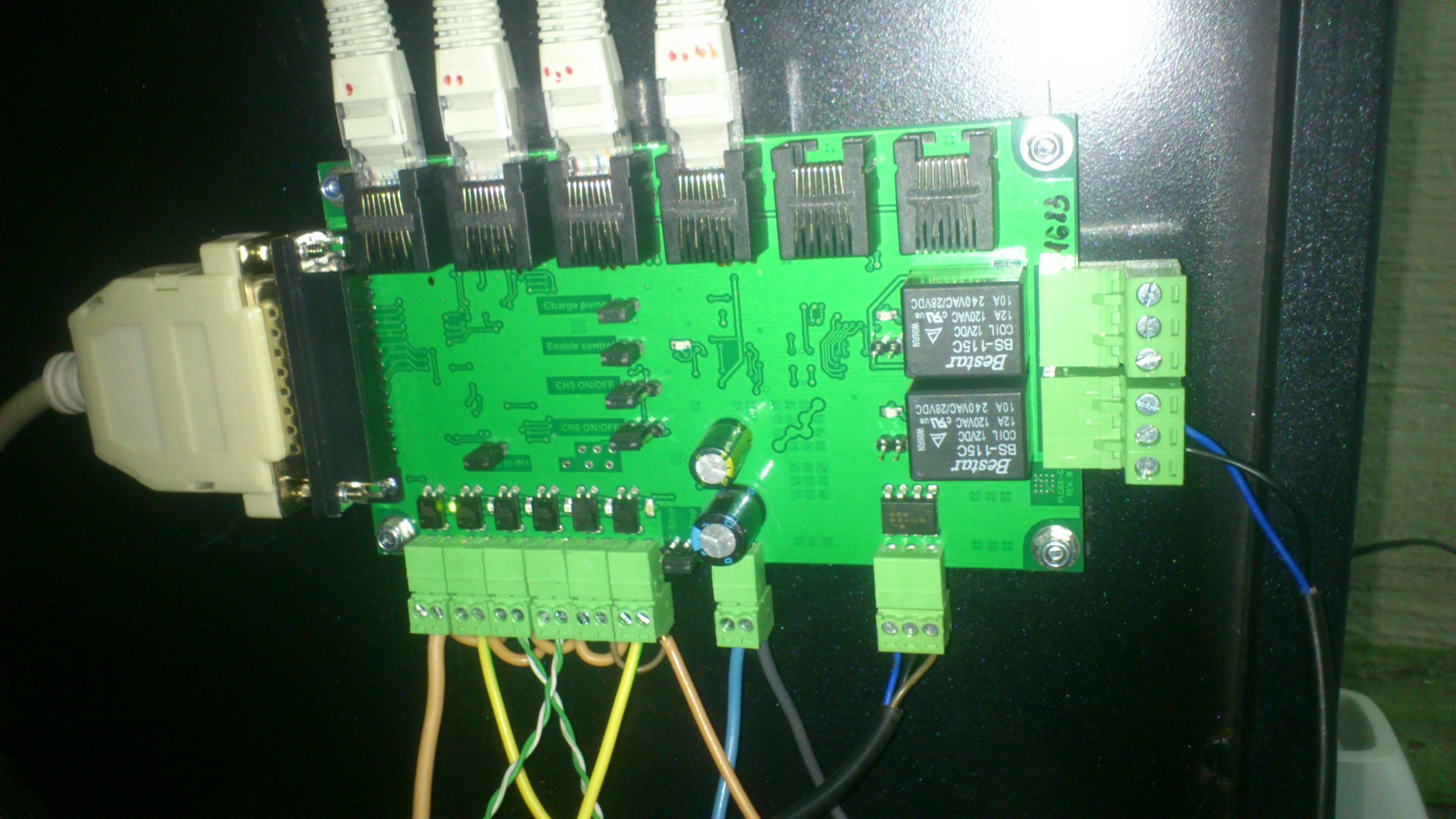

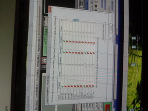

Доброго времени суток мастера.Помогите советом.Имеется самодельный фрезерный 4 осевой станок.Вся электроника приобреталась в извесной Воронежской фирме.Тех поддержка в этой фирме оставляет желать лучшего поэтому обращаюсь к вам.В настройке подобных схем новичок но в азах электроники немного соображаю.Суть проблемы в том что немогу настроить шпиндель TW2.2/220/24K-D80/ER20 плюс частотный преобразователь Sunfar E550-2S0022 и контроллер PLC6xG2 так чтобы шпиндель запускался с началом программы (при соответствующем коде конечно)...В вышеупомятутой фирме мне помогли советом вроде все заработало как надо.Но при этом шпиндель стал включаться при включении и выключении компьютера который к подсоединен к станку.На этот вопрос они мне уже 4 день отвечают.Может у вас получится разобраться.Заранее благодарен.

Порядок включения
1.компютер.
2. Запуск матча.
3. Подача питания на станок.
Выключение в обратном порядке.

samoddellkin писал(а):Но при этом шпиндель стал включаться при включении и выключении компьютера который к подсоединен к станку.
Есть такое дело.При запуске МАСН3 шпиндель останавливается,а после закрытия проги снова включается?Проблему решил установкой небольшого выключателя,подходящего по напруге и току.Включил МАСН,подал питание в шкаф управления станком и работаю.Потом обесточиваю шкаф,закрываю МАСН3 и гашу комп.Несложно,да и безопасно,учитывая что станок в комнате стоит.
"Виновник" этого вроде бы провод usb от компа к плате.

Воо
А почему вы решили, что он не должен включаться и выключаться при поступлении на частотник сигнала?
С.м. выше...

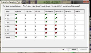

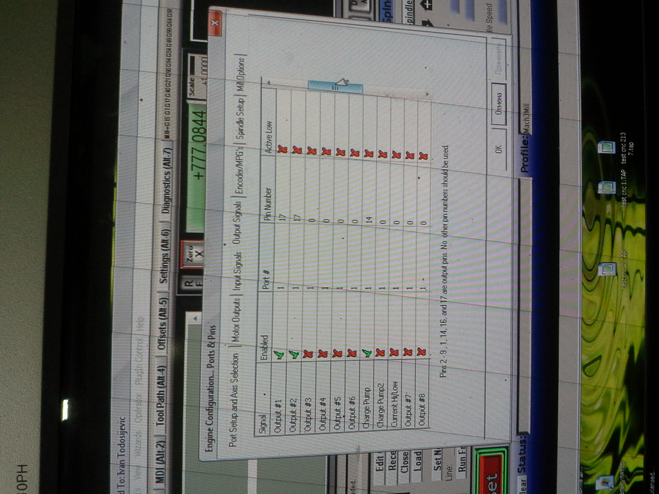

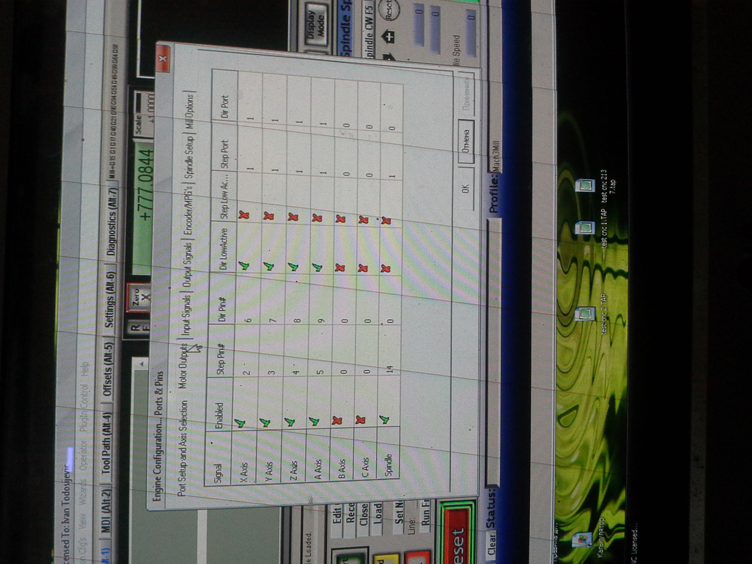

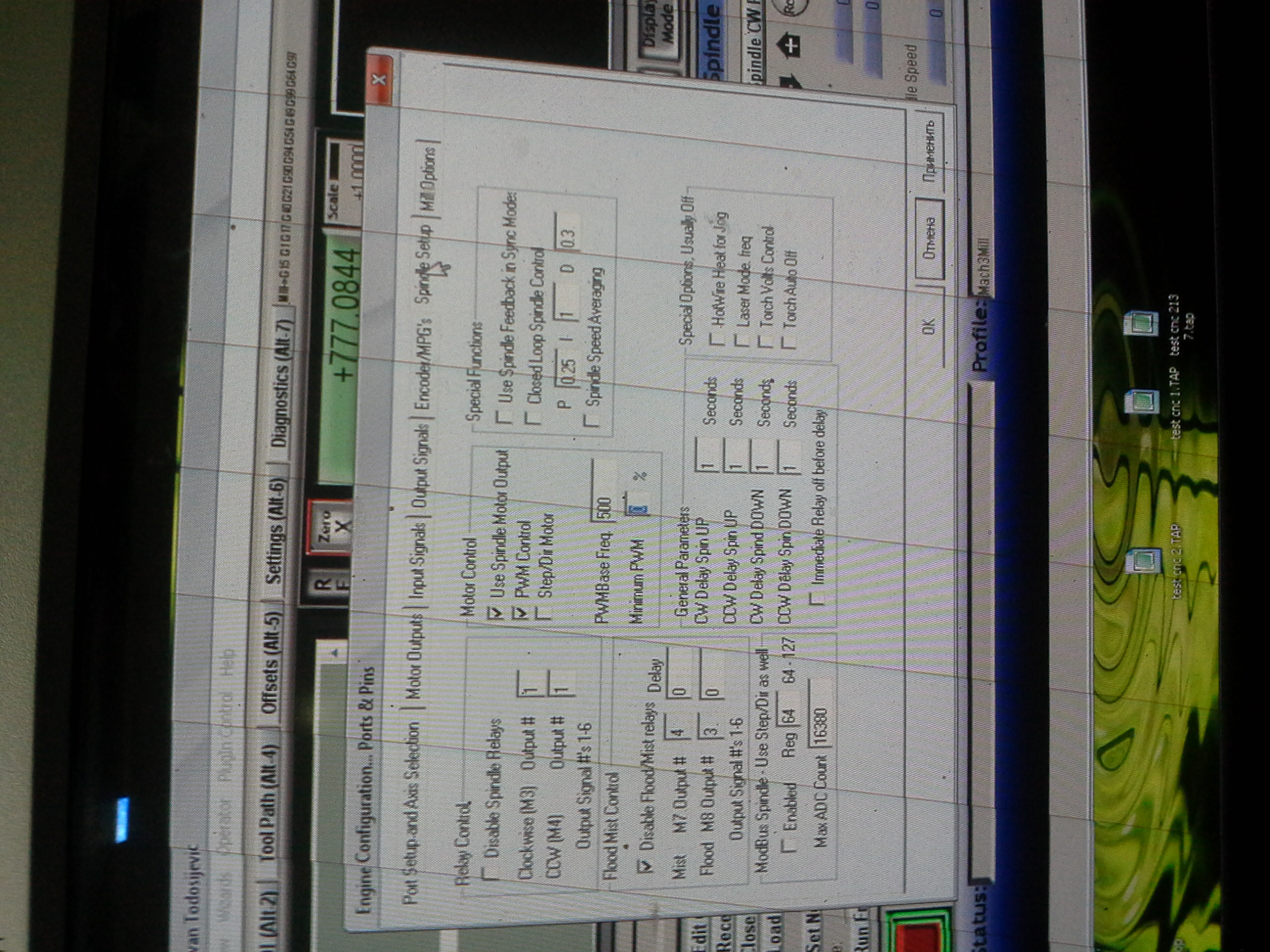

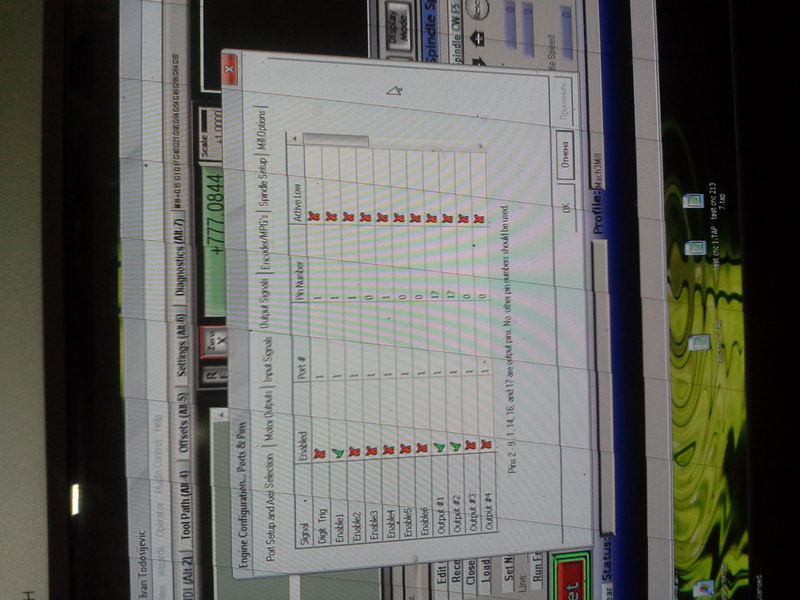

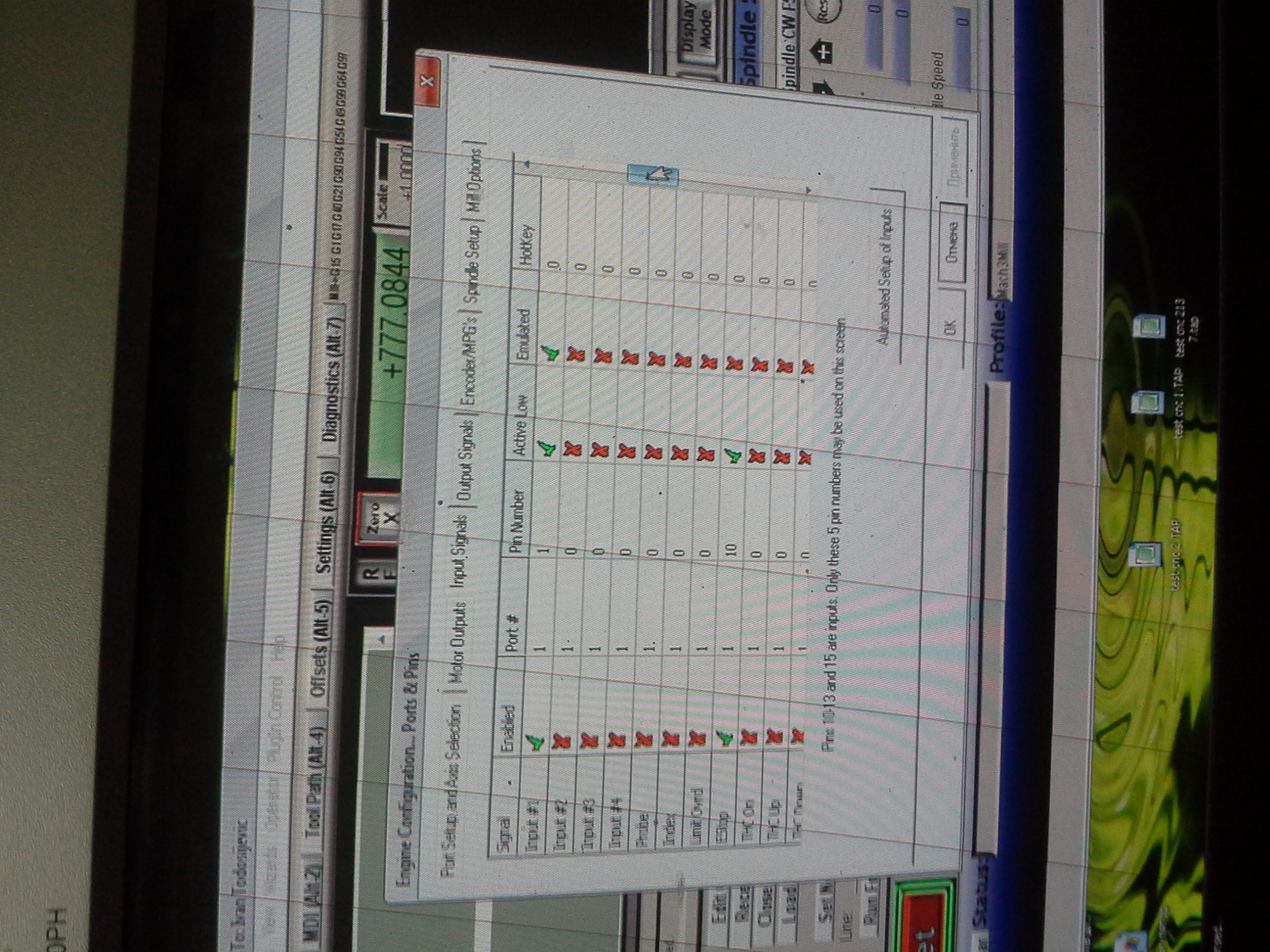

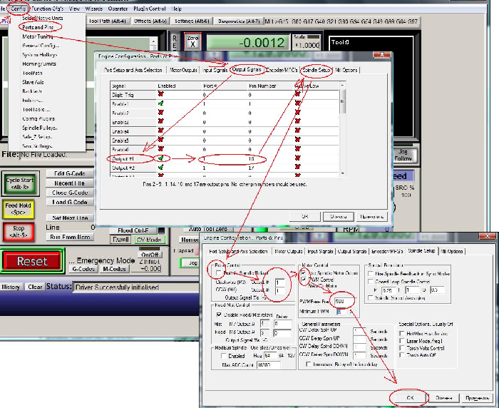

Добрый день.Помогите решить одну проблемку с файлом профиля Mach3 для фрезерного станка.Вчера туда залез один "мастер" и теперь у меня шпиндель вообще с Mach3 не запускается даже релюшки не щелкают.Подскажите что надо исправить.Файл профиля прикреплен выше.

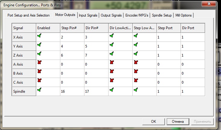

Din
Сообщения: 274
Зарегистрирован: 22 янв 2014, 15:01
Репутация: 89
Настоящее имя: Саша
Re: ФРЕЗЕРНЫЙ 4 ОСЕВОЙ СТАНОК
Сообщение Din »
Хоть плата и другая,но думаю где прикопали собачку это поможет понять
настройки2.jpg (3067 просмотров) <a class='original' href='./download/file.php?id=120789&mode=view' target=_blank>Загрузить оригинал (84.87 КБ)</a>
Пины только не трогайте.

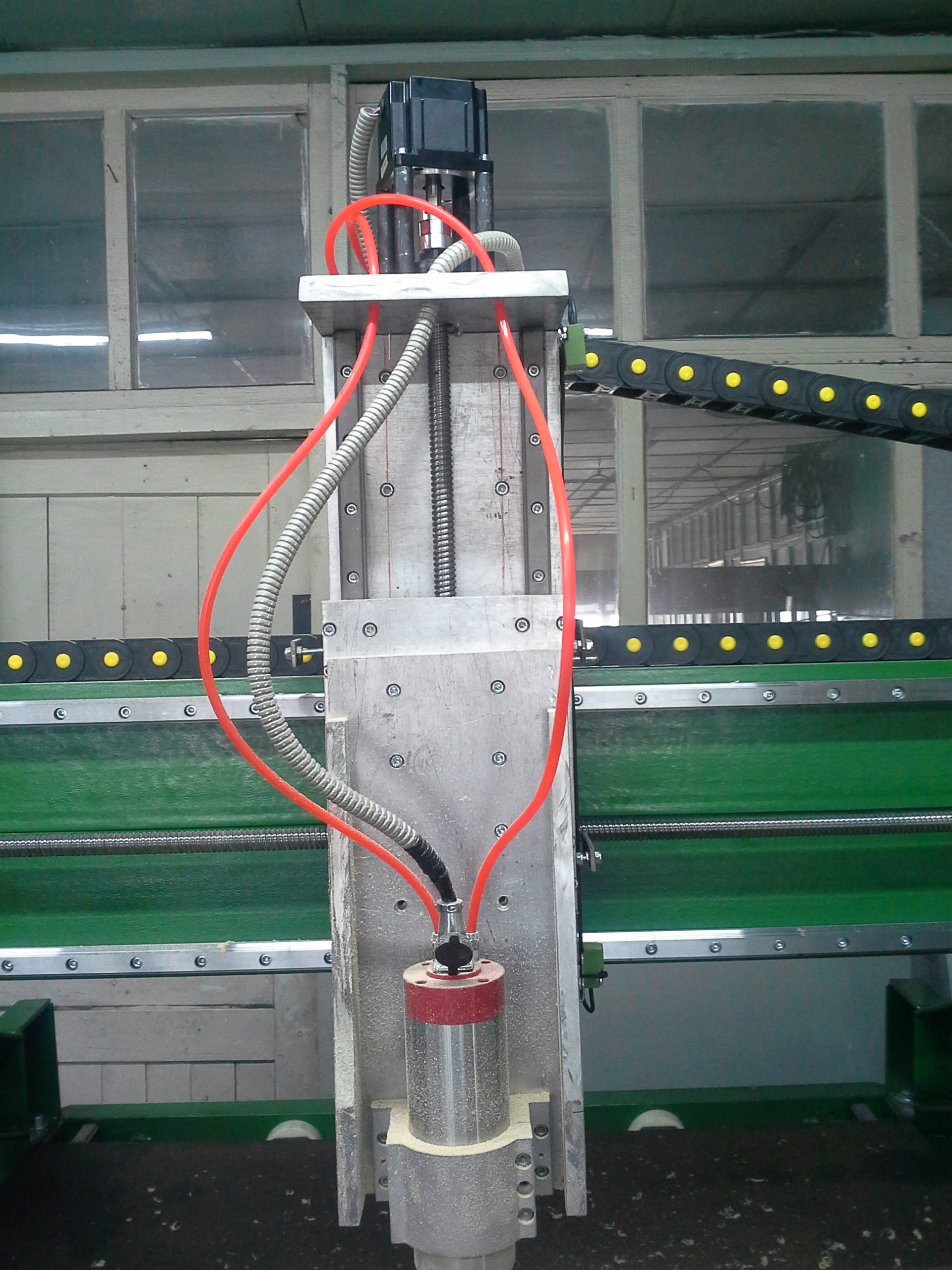

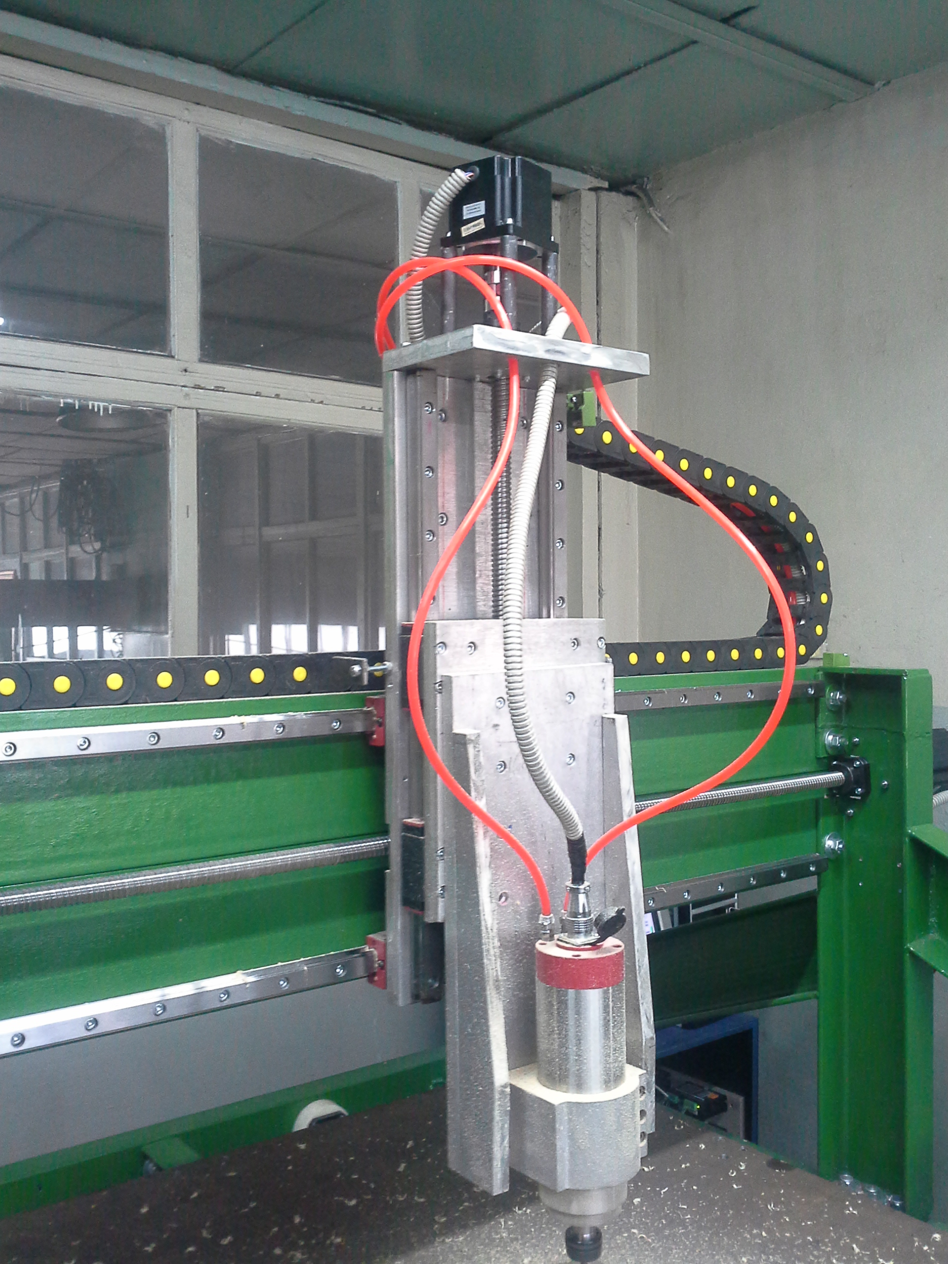

Спасибо огромное...)Все заработало!!!!Но возникла следующая проблема...После окончания программы срабатывает Reset...Вроде так и положено...При этом ось Z опускается вниз на 2-3 мм...Если я "заряжу" следующую точно такую же заготовку то у меня просто отлетит фреза...Подскажите как этим бороться.??Ось Z в сборе весит порядка 10 кг.ШД на оси PL86H75-D14.

ось Z ...Вес около 10 кг...Подскажите что можно сделать чтобы она не опускалась на 2-3 мм после окончания программы.??

Lafayette
Сообщения: 3349
Репутация: 445
Сообщение Lafayette »
После программы или выключения станка?
samoddellkin
Сообщения: 9
Зарегистрирован: 22 сен 2017, 18:35
Настоящее имя: Анатолий Владимирович
Сообщение samoddellkin »
После окончания программы при срабатывании M30 Reset...
Lafayette
Сообщения: 3349
Репутация: 445
Что-то хрень какая-то, питание-то с мотора не снимается, он должен стоять на удержании.
А после М30 шпиндель должен переехать в начальные координаты(где прога начиналась или куда задали в УП)
samoddellkin
Сообщения: 9
Уезжает в ноль программы...С этим все норм...Привязки не слетают...А так получается когда в Mach3 нажимаем Reset драйверы должны удерживать ШД выставленным на них током?Так может немного увеличить ток удержания?Как к этому "отнесется" ШД если учесть что сейчас и так выставлен максимальный для этого типа ШД?
Lafayette
Сообщения: 3349
Репутация: 445
samoddellkin писал(а):когда в Mach3 нажимаем Reset драйверы должны удерживать
При нажатии не знаю, но когда был первый станок на драйверах ТВ6560, ось не спускалась.
samoddellkin
Сообщения: 9
Спасибо за отклик..)Будем дальше искать причину...
Enot_1
Сообщения: 1326
Репутация: 242
Настоящее имя: Arkadiy
Откуда: Краснодар
Сообщение Enot_1 »
samoddellkin писал(а):А так получается когда в Mach3 нажимаем Reset драйверы должны удерживать ШД выставленным на них током?
Нет, не должны.
