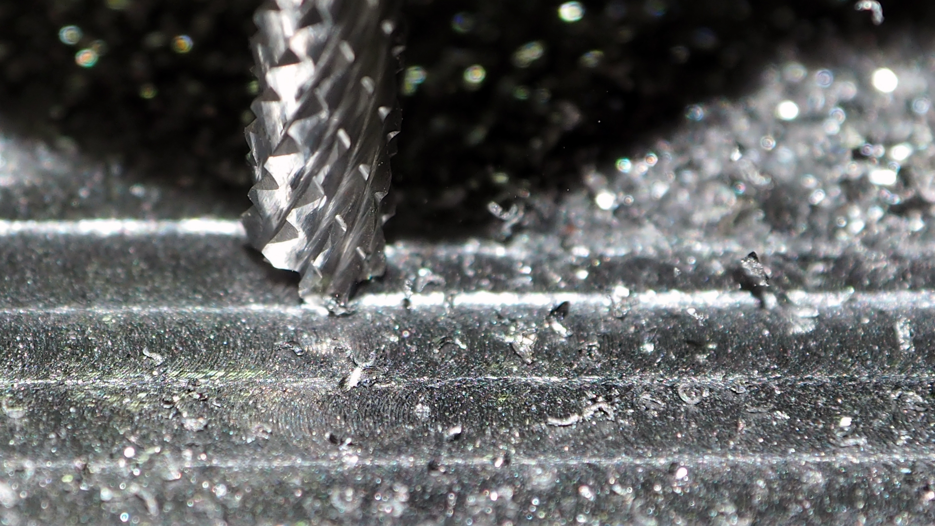

ЧПУ-шник писал(а):Я видел видео где вы ровняли плиту на другом станке.
А что если собрать станок и просто им же стоил свой собственный и фрезернуть.
Понятно что стол должен быть тогда в размер хода фрезы иначе это не возможно. Но это как раз организовать вроде как не сложно.
Естественно окончательная фрезеровка рабочей поверхности, делается самим станком. Только нужно фрезеровать поверхность вне рабочего поля таким образом, чтобы она была ниже поверхности рабочего поля.
В ближайшем видео будет изготовление рабочего стола из толстой стали (не самой мягкой) и его предварительная фрезеровка на fb04.
