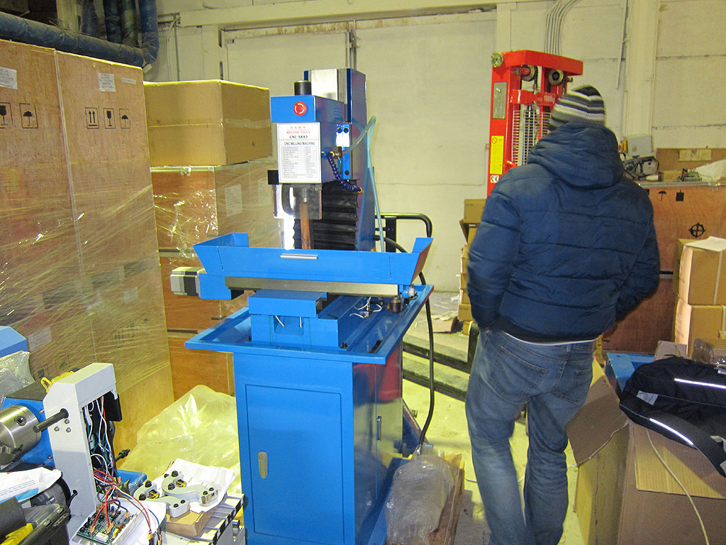

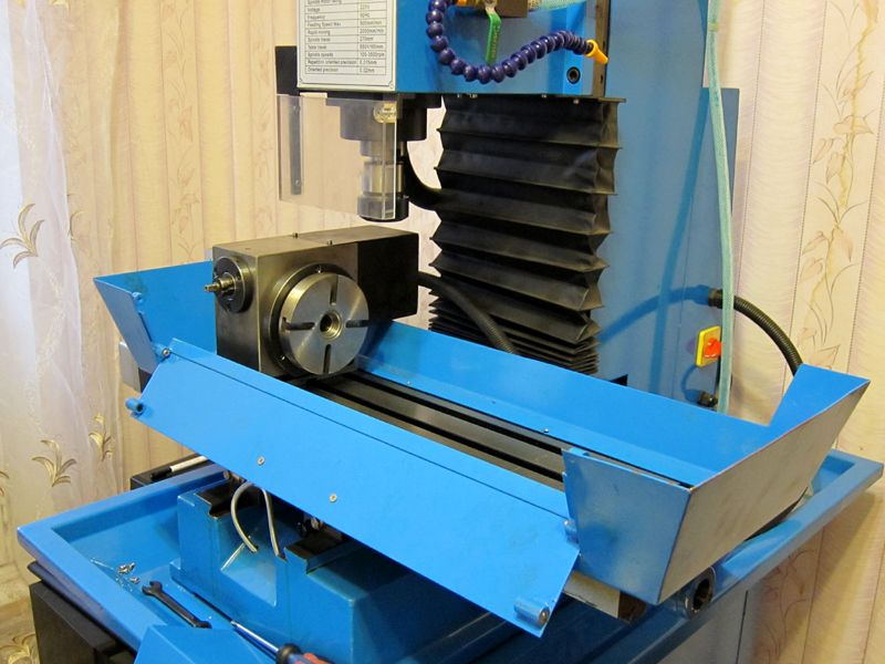

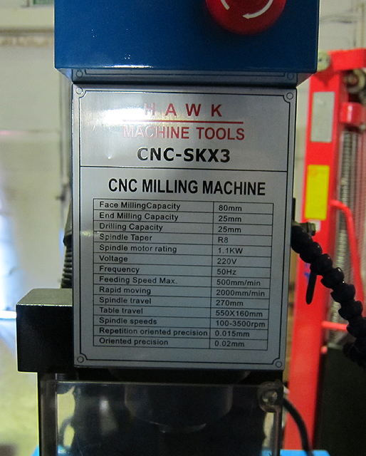

Как только стал пользоваться 8 мм. + , понял, станочек слабоват, даже фрезу не ломает (Ф8) если врезается в материал, шпиндель (1 КВт) останавливается и срабатывает защита по току.
Все ласты затянуты до конца, но люфты большие, станок очень "мягкий", рукой по Х отгибаю на 3 десятки, по Y на 5 соток.
До шпинделя не добирался, не знаю можно ли затягивать люфты.
Станок такой:
