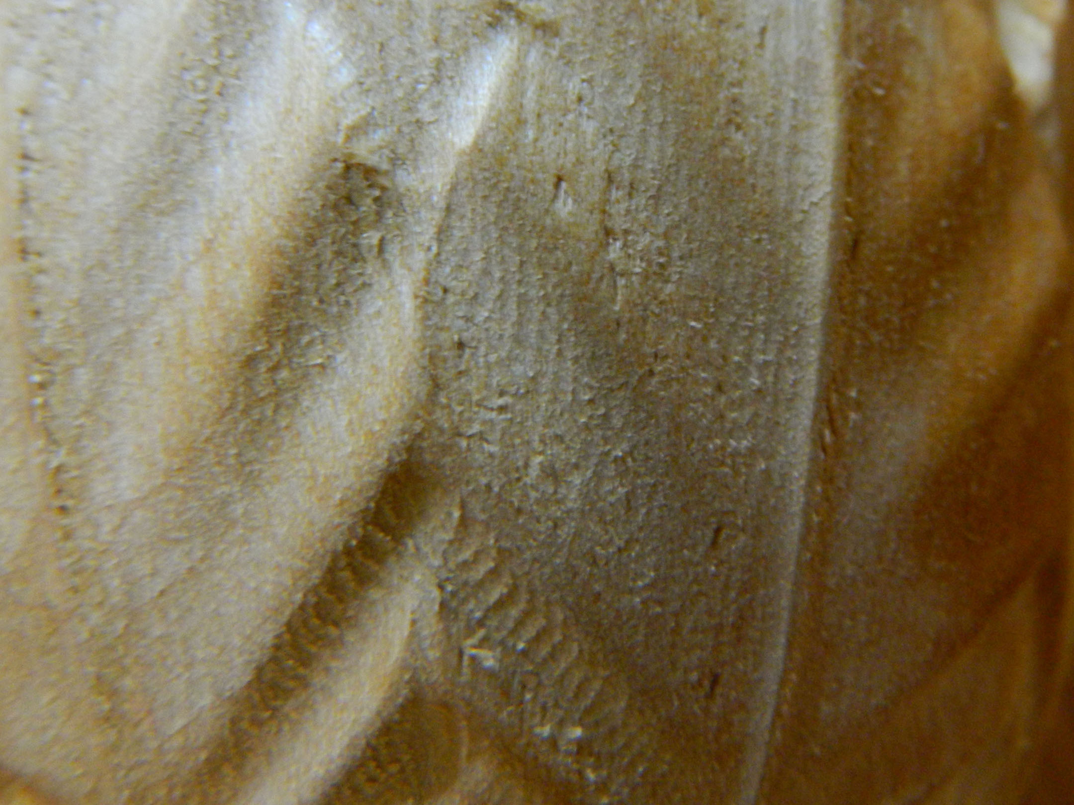

Dmitry K писал(а):0.05 для дерева слишком? а если гравировка например из очень тонких элементов? некий кельтский узор например.
Завтра выложу фотки, примеров по дереву, в обработке дерева будут иные проблемы отличные от неточности 0,05. В дереве не точность нужна а плавность(если так можно сказать). И вы вкладываете в понятие точности - дискретность.

Вот фото один
Материал - береза
Диаметр по основанию 88мм
Фреза скругления коническая: радиус наконечника 2 мм, режущая часть 25мм, диаметр фрезы 8мм
Финишная обработка- глубина врезания 7 мм, шаг смещения 0,4
G код составлялся с допуском 0.1
фото 1 (17120 просмотров) <a class='original' href='./download/file.php?id=4552&mode=view' target=_blank>Загрузить оригинал (551.7 КБ)</a>

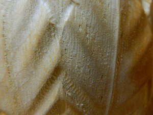

вот фото 2
ту видны более подробно следы от фрезы
DSCN0809.JPG (17120 просмотров) <a class='original' href='./download/file.php?id=4553&mode=view' target=_blank>Загрузить оригинал (463.93 КБ)</a>

если использовать рисунок в котором важна точность 0,05, вы его просто не увидите
Re: Подскажите по поводу purelogic
знакомые деревяшки режут с 0,5мм а потом доробатывают дремелем(шлифуют) так производитльнее :)
