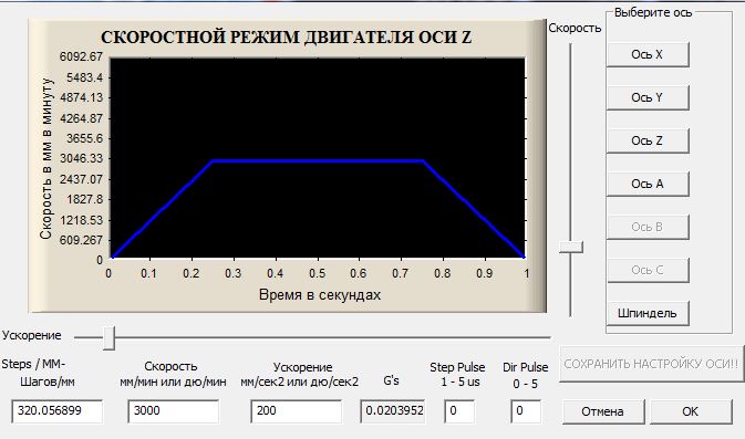

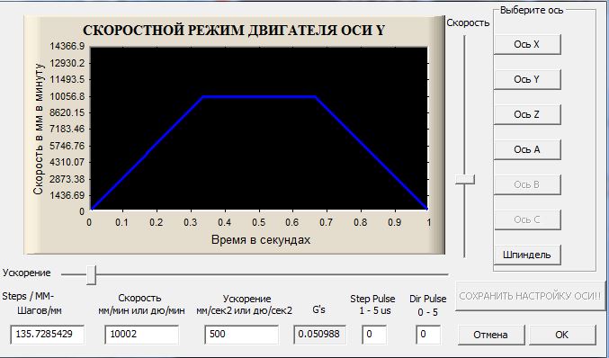

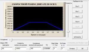

Вот, внизу наши настройки, настраивал также, - человек знающий, может, где-то, что-то пропустил???

Где написано скорость = 10002 и Ускорение 500 раздели на 3 и вбей их туды не забывая после нажать кнопку сохронить настройку оси. И пробовать фрезеровать воздух пять.

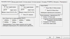

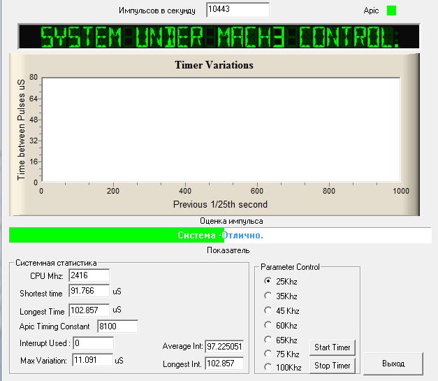

1.Снизить частоту драйвера mach3 до 35000.(сейчас стоит много.)

Поменяли настройки по оси X и оси Y, - уменьшили их в 3 раза, - ось Z соответственно не трогали вообще.
Результат: станок выполнил то, что было в программе, т.е. вернулся домой - на исходную! Это обрадовало..., однако!!!
После этого появилась новая проблема
!!! А именно: теперь при команде "Ref Home" станок начинает сильно дёргаться, а при возвращении всех настроек обратно, станок нормально возвращается на базу. Вот такие дела, не знаем, что делать!

1) перешли на XP, скопировали лицензию Mach3 на эту платформу, не знаю правильно ли установили матч и можно ли так делать (после стандартной установки проги и дров, просто скопировали папку Match3 из корня диска С на новую систему с ХР с заменой, скринсет и все настройки стали как раньше, на системе с семеркой), всё делаем теперь на XP;
2) от изменения частоты ядра с 35000 Hz на 65000 Hz, особо не заметно никаких изменений;
3) значение шагов "step per" вообще не трогали.
