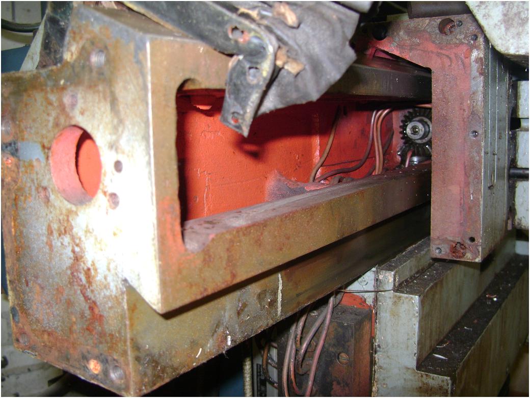

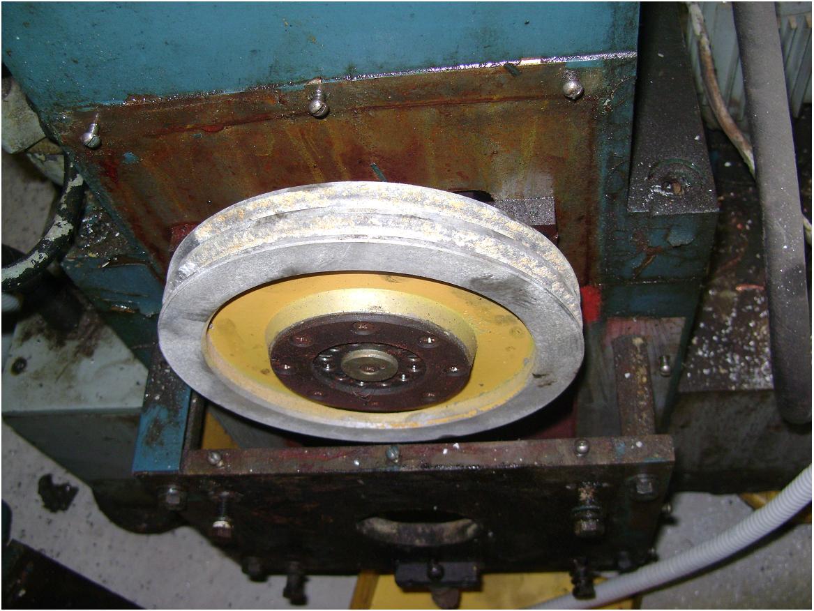

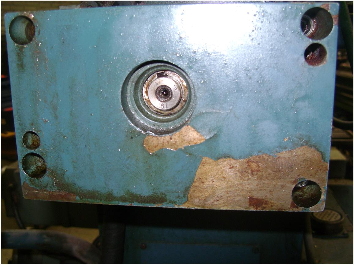

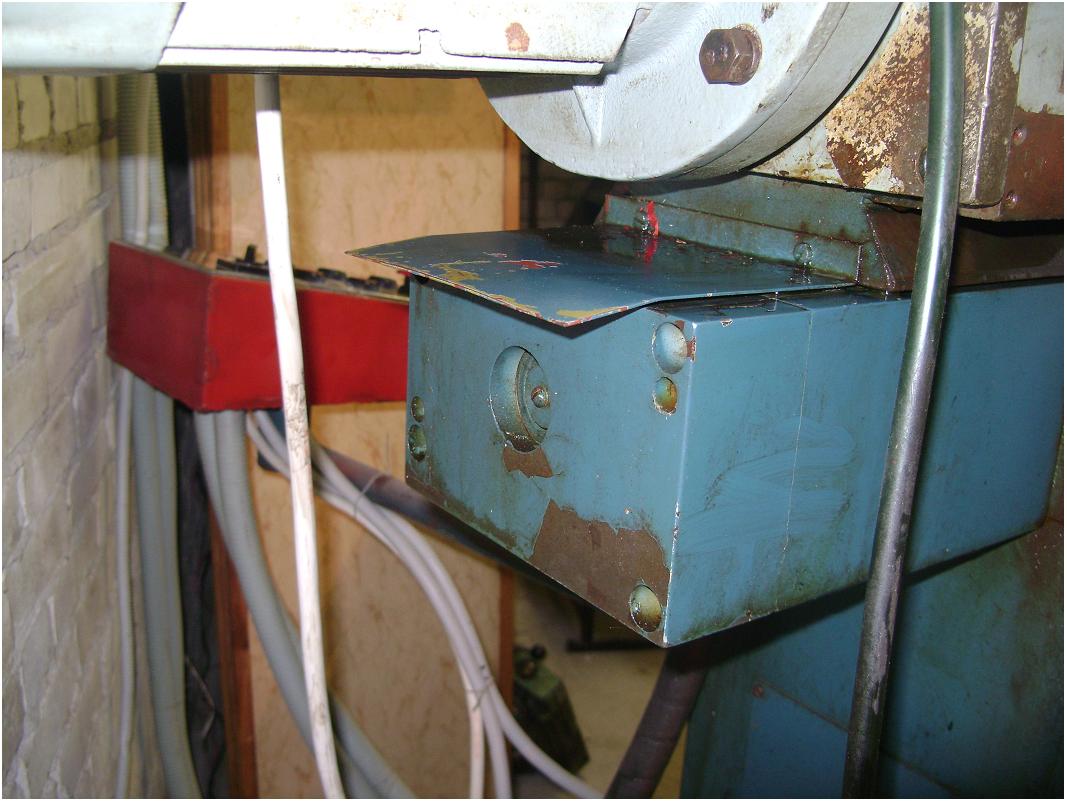

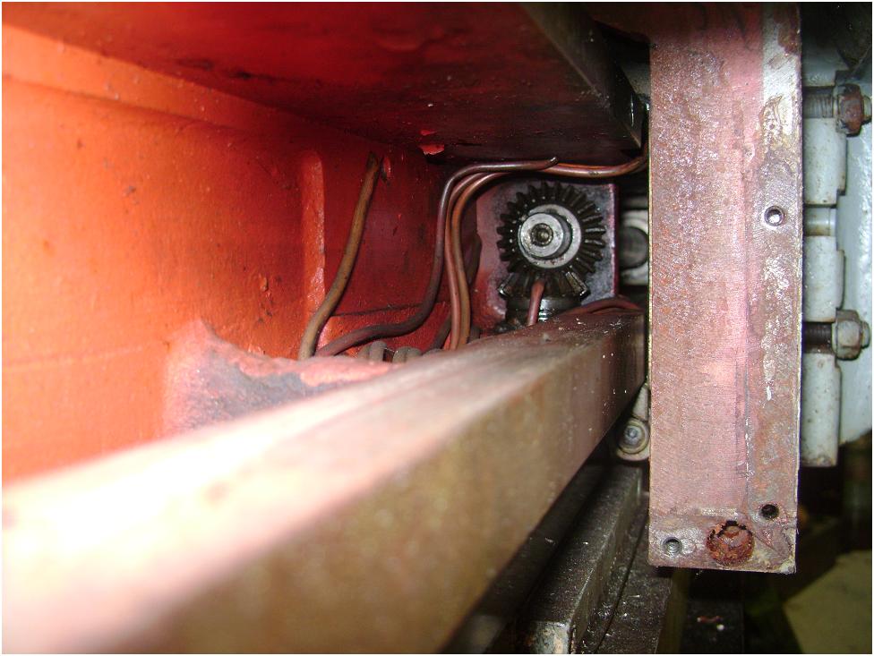

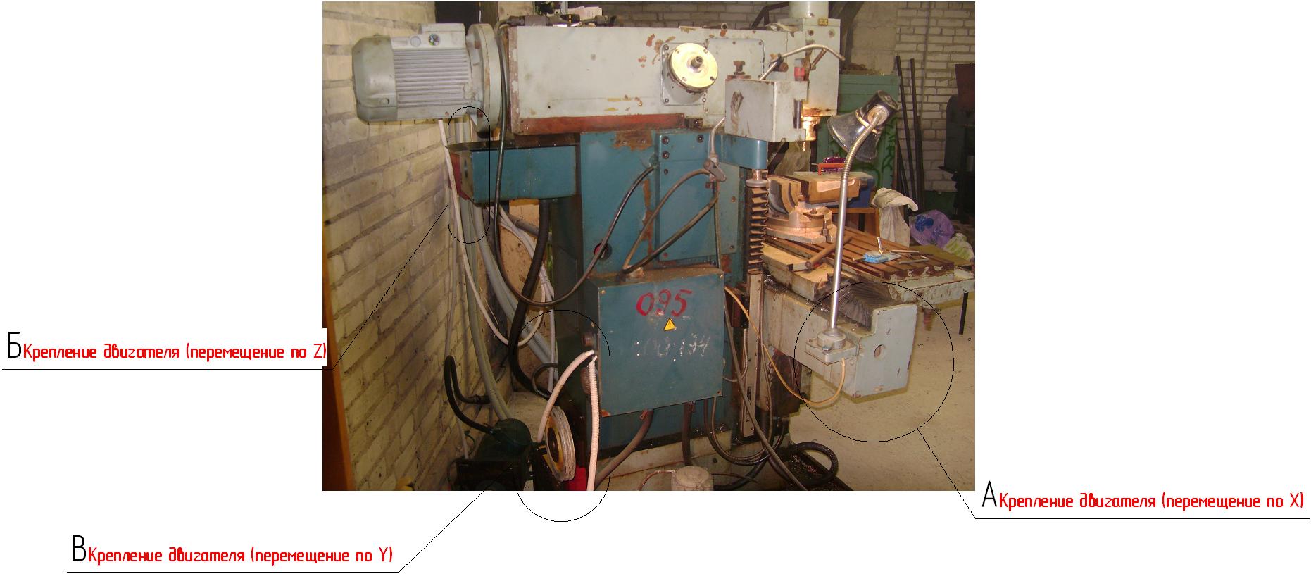

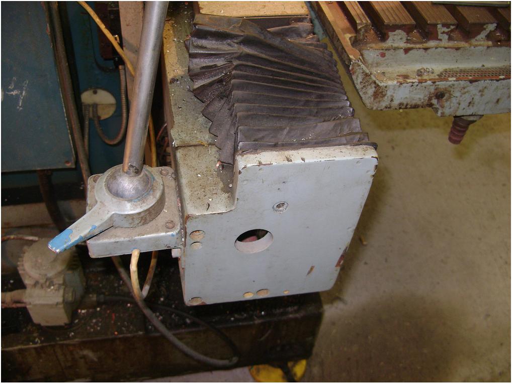

Станок некоторое время простоял под дождем, снегом и тд.и тп. .....(я думаю им крышка пришла)
К стати линеек всего две, на оси Z отсутсвует. Но если очень надо и они играют большую роль, если сильно не вылезем из бюджета можно китайские (комплект) взять(это наверное где-то 300$)
ЗЫ теперь переходи к третьему вопросу, что есть, и в каком состоянии, желательно с подробным описанием и фотографиями :).
Ось Х могу подсоединить на прямки
Ось Z могу подсоединить на прямки
Ось Y через шкив, но если захотеть можно и напрямки
фотки прилагаю

Сообщения: 22776
Re: Модернизация фрезерного станка 6720
400 пойдет?
не знаю. А какие там раньше двигатели стояли известно?
что дают линейки, чем хороши?
Линейки увеличиваю точность, т.к. находятся "ближе" к режущему инструменту. + на оси Y у тебя стоит редуктор ременной, если ремень провернется, стандартная серва с энкодером на валу об этом и не узнает и будет у тебя станок грызть сам себя.
Линейки по идее должны быть герметичны, может и выжили.
фотки прилагаю
Не влезают все может на мыло?
Можно и на мыло, только я его редко проверяю. В открытых форумах к сообщению можно много фоток цеплять.
Ответь на вопрос по поводу публикации темы, чтобы я его больше не задавал :). Если не хочешь публиковать, не вопрос, давай общаться по ЛС, но учти, что мои знания в основном теоретические, а на форуме есть люди имеющие практический опыт модернизации и реанимации станков.
Если надо, тему я оформлю.
По станку, что стоит на осях, ШВП или винт? Какой шаг? Можешь замерить усилие на проворачивание винта?
И потихоньку давай переходить к четвертому вопросу, что хочешь получить от чпу?
На всех осях помоему ШВП(надо вскрывать, смотреть), замерить не могу, но есть "руководство по эксплуатации"(паспорт) весит 116мб но я там вроде невидел этих параметров. http://narod.ru/disk/42606453001.df4bd9 ... 0.tif.html
Всего на станке стояло 4 двигателя: один на сож, второй на масло, третий на шпиндель 1,5кВт, четвертый тахогенераторный стоял на оси Y 0,8кВт 110В он и управлял через муфты другими осями(на остальных осях нет крепления для двигателей)

Только сегодня добрался до станка, вскрыл на всех осях ШВП, замерил, диаметр 31мм, шаг 5.
