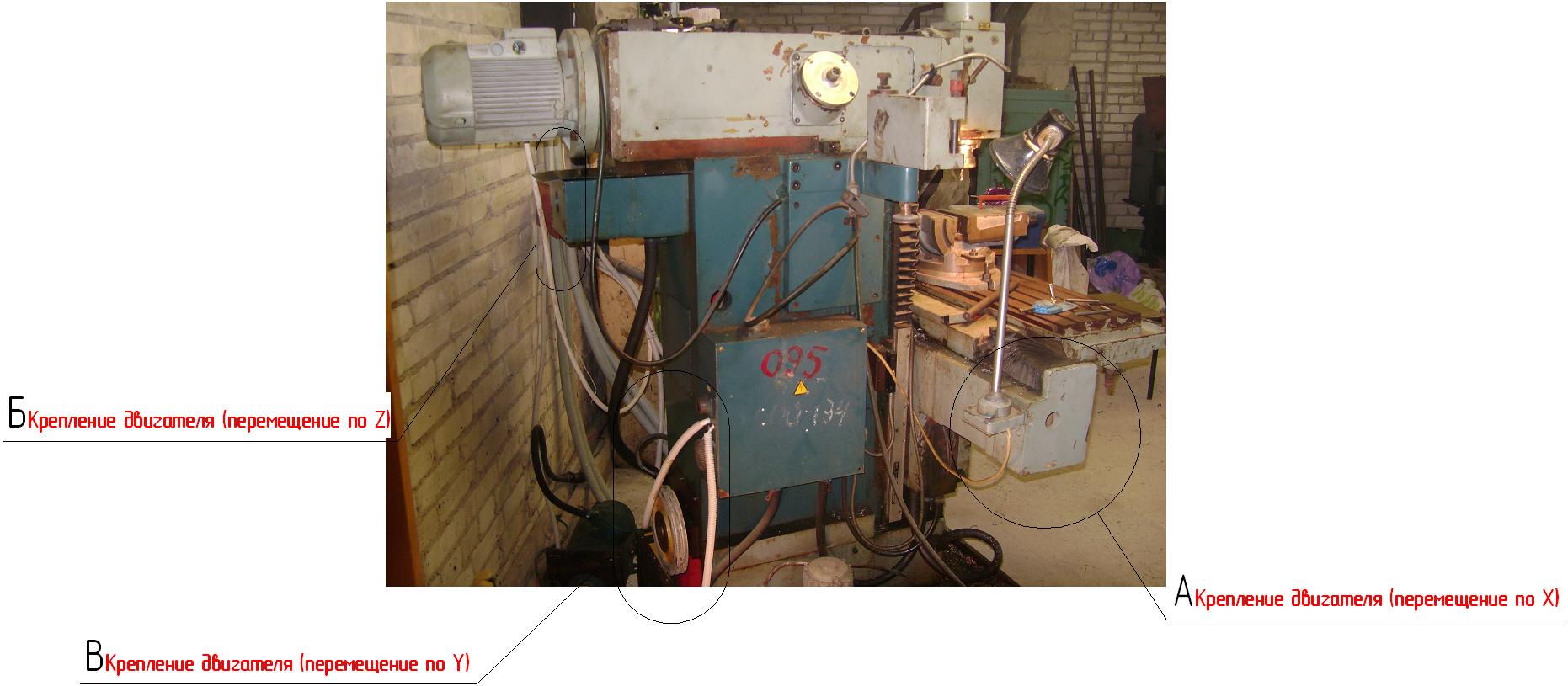

У меня в гараже фрезерный станок 6720, начитавшись как люди САМИ ЧПУшат то же захотелось, но с чего начать не знаю.
В деле ЧПУ я чайник, поэтому начинать буду практически с нуля.
Тема опубликована из ЛС, чтобы получить дополнительные советы и поделиться опытом.

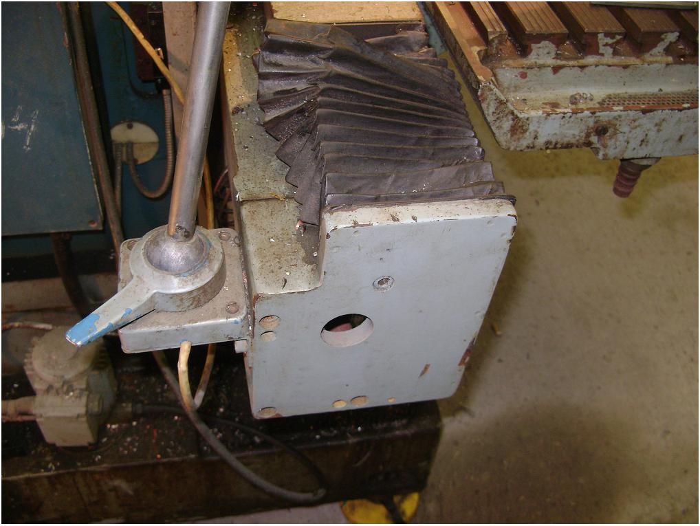

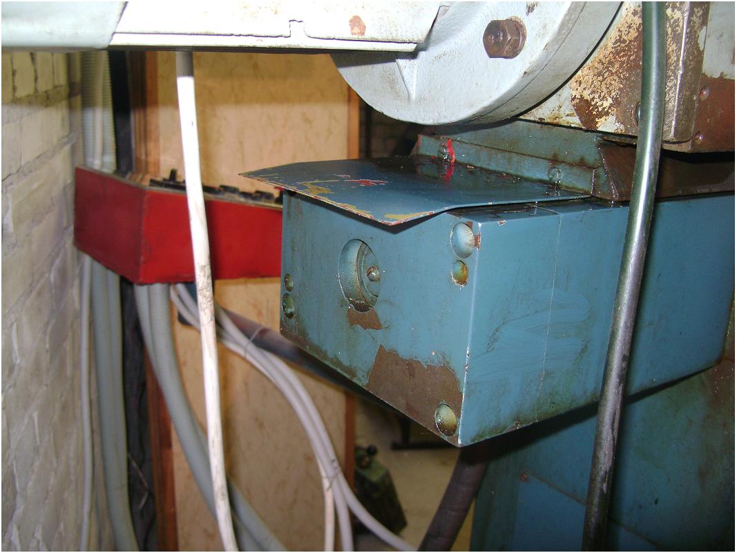

Ось Х могу подсоединить на прямки
Ось Z могу подсоединить на прямки
Ось Y через шкив, но если захотеть можно и напрямки
фотки прилагаю
Не влезают все может на мыло?

фотки прилагаю
Можно и на мыло, только я его редко проверяю. В открытых форумах к сообщению можно много фоток цеплять.

По станку, что стоит на осях, ШВП или винт? Какой шаг? Можешь замерить усилие на проворачивание винта?
И потихоньку давай переходить к четвертому вопросу, что хочешь получить от чпу?
На всех осях помоему ШВП(надо вскрывать, смотреть), замерить не могу, но есть "руководство по эксплуатации"(паспорт) весит 116мб но я там вроде невидел этих параметров. http://narod.ru/disk/42606453001.df4bd9 ... 0.tif.html

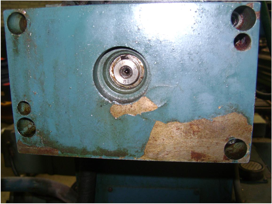

Только сегодня добрался до станка, вскрыл на всех осях ШВП, замерил, диаметр 31мм, шаг 5.
1500кВт это двигатель шпинделя, 0,55кВт это скорее всего двигатели масляный и сож, на подачи стоял тахогенераторный 2ПБ100 на 1-ой оси Y 0,8кВт 110В он и управлял через муфты другими осями(на остальных осях нет крепления для двигателей).
