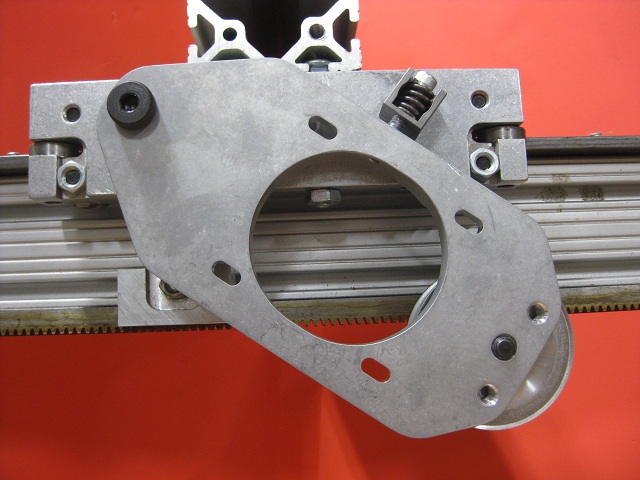

рама с квадратной трубы 200*400*10мм. Есть ли схема по подключению чертеж станка такого размера есть возможность изготовит на Бор маш заводе в Алматы но те чертежы которые есть годны только на пробу нужна метрич.сис измер. Также нужна помощь по подбору оборудования (дельта ,ледшина,мисуба,панасоник)что выбрать и как это скомпоновать чтоб это все работало.

АТС я правильно понимаю это речь про автосмену инструмента и шпиндель нужен на 3квт. Сколько стоит такой шпиндель и где взять ?
= от 3k$ у китайцев на алиэкспрессе. АТС спокойно ищется там поиском.
или от 6к за типа итальянца если уметь пользоваться таобао.
товарисч с квадратной трубой ниипический размеров.
основной фокус станка с вашей картинки воооон в той "хилой" пластинке к которой прикручен рельс и зубчатая рейка. точность ее изготовления и длина ее шлифовки могут оказаться чрезмерными для вашего свечного заводика. остальное все там как правило гнуто с листа и сварено тяп ляп.
