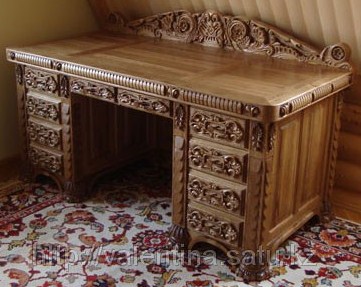

В основном это а там видно будет хотел еще 4 ось под резку моделей племяник просил да и баясины резать.
fasad_floreale-teak_r.jpg (17213 просмотров) <a class='original' href='./download/file.php?id=6799&sid=e742889f696591f0b810338b1348f3b6&mode=view' target=_blank>Загрузить оригинал (174.01 КБ)</a>
1727105_w640_h640_woodarttable.jpg (17213 просмотров) <a class='original' href='./download/file.php?id=6800&sid=e742889f696591f0b810338b1348f3b6&mode=view' target=_blank>Загрузить оригинал (46.64 КБ)</a>
