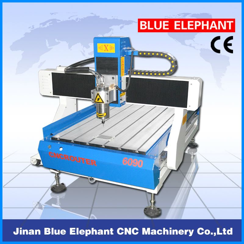

Получил от начальника добро на станок 6090 для резки листового алюминия до 10-15мм толщиной..
Сначала сделал поиск на али, ибее, алибабе..ключевым моментом было применение брендовых рельс а не стержней, защита от брызг и стркжки, бортики для слива ОЖ.
Большинство компаний в городе Цзинань, одна из самых заметных это синий слон "blue elephant", у них была полностью заряженная модель на ибее за 2300долл, разве что шпиндель 1,5 поменять на 2,2.
Связался-начали говорить что цена ошибочная, сняли лот, предложили 2700 за такую же конфигурацию..
Параллельно еще из двух компаний получил аналогичные цены, но в мелочах там модели хуже, китайские бренды вместо тайваньских, три подшипника вместо 4х и тд..
В итоге закрыл такую конфигурацию:
рабочая область 90см60см13см
Конструкция классическая с литым алюминиевым порталом.
Рельсы 2см ABBA по всем осям (полный аналог HIWIN)
Шпиндель 2,2кВт Changseng GDZ-80-2.2B 4 подшипника, водяное охлаждение
Инвертор Delta 2.2K
Гибридные псевдосерводрайверы Leadshine HBS758S c двигателями NEMA34 86HBM80C-1000 по всем осям
Шариковинтовые передачи TBI 2510 по X Y 1605 по Z
Вес станка 250кг
От контроллера отказался, закажу Planet cnc MK2/5
Цена 2880долл
Думаю это очень хороший комплект за эти деньги..
Ele-Wood-CNC-Router-6090-CNC-Machinery-6090-Prices.jpg (5610 просмотров) <a class='original' href='./download/file.php?id=117879&mode=view' target=_blank>Загрузить оригинал (96.16 КБ)</a>

А вы ни чего не перепутали? Для резки вам не фрезер нужен!
Хотя может очередная реклама.

а можно посмотреть где то этот "литой алюминиевый портал"?
maagalex
Сообщения: 476
Зарегистрирован: 05 мар 2017, 14:39
Репутация: 27
Настоящее имя: Александр Липкович
Re: Заказываю станок 6090
Сообщение maagalex »
Lafayette писал(а):а можно посмотреть где то этот "литой алюминиевый портал"?
Поиском нашел что то такое, учитывая что у китайцев все однотипное видимо оно и есть
https://www.yoycart.com/Product/7320287577/
Вес 250кг подразумевает много железа..

Надо брать. В любом случае, это будет кот в мешке. Но безусловно, при ценнике $2880, один из самых недорогих уроков.

maagalex писал(а):предложили 2700
Нормальная цена, если все комплектующие будут такие, как они говорят.
С доставкой и правильной таможней тысяч в 250 влезете.
Но по поводу:
maagalex писал(а):Хорошо для фрезеровки,
глубоко сомневаюсь, что это удачный выбор для алюминия, при таком поле и с одним винтом под станиной.

maagalex писал(а):А нижний винт, они его увеличили до 2510
Да я не про диаметр винта говорил, на такой ширине с одним винтом посередине при нагрузках перекос портала будет нехилый.
На какие допуски рассчитываете? Или вам пол миллиметра нормально будет?

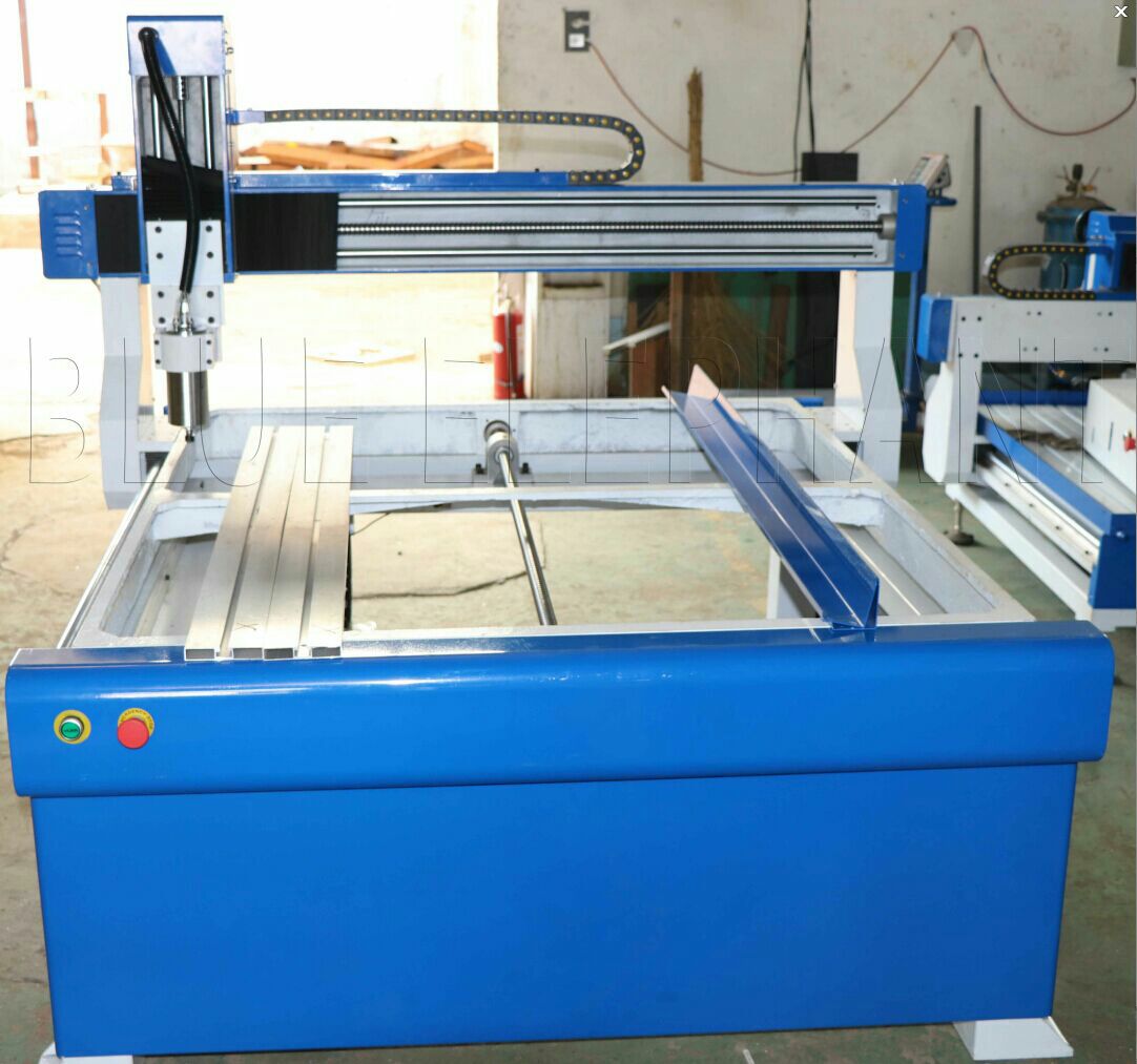

Кстати по моей просьбе прислали фото литой рамы и портала, они совсем не скелеты-весь внешний размер это литьё..
^CF5EF8E4E80C45CF6587EA112856C3AB17A87A454A3B2E0975^pimgpsh_fullsize_distr.jpg (5317 просмотров) <a class='original' href='./download/file.php?id=117941&mode=view' target=_blank>Загрузить оригинал (119.21 КБ)</a>
Жесть. Зачем такая здоровая высота по Z? И настил стола крепится только в 3х точках на этом станке даже дерево нормально не попилиш.
