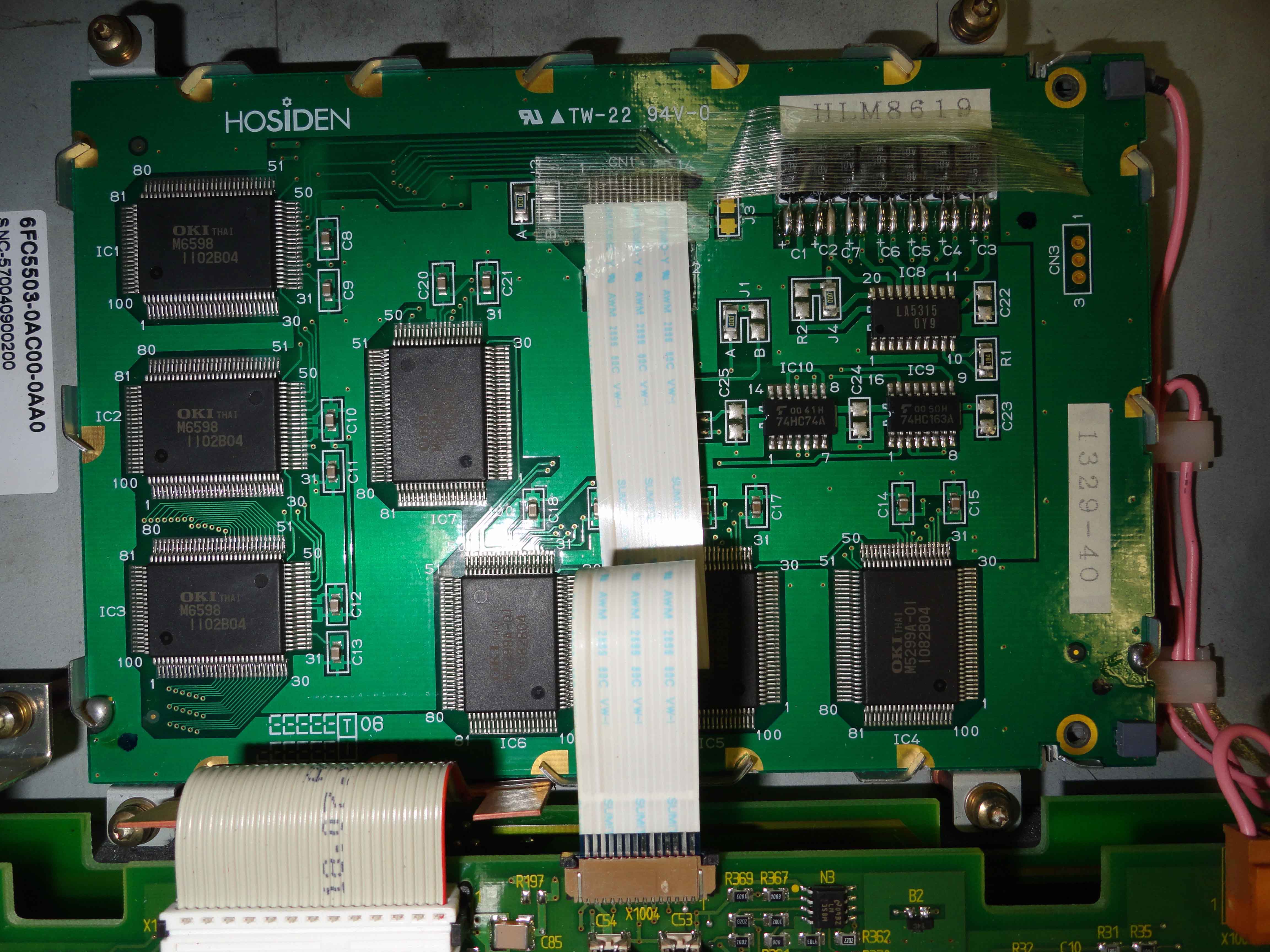

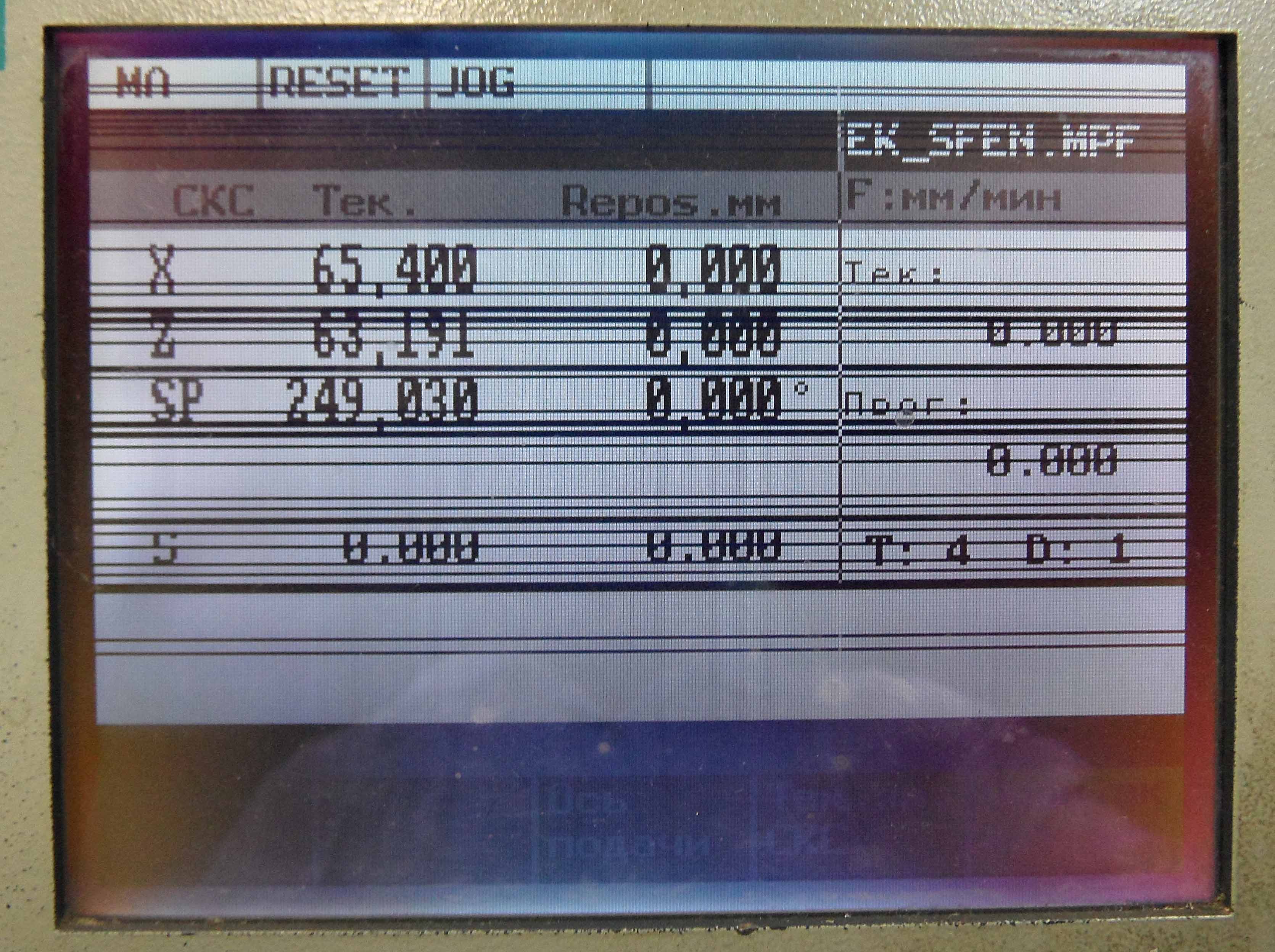

Уважаемые Спецы!
У меня на одном токарном стоит Sinumeric 802S. Так вот на нём медленно умирающий дисплей (первая картинка). Сименс в поддержке отказал: старьё ремонтировать нечем. Предложили заменить ВСЮ ЧПУ! :shock:

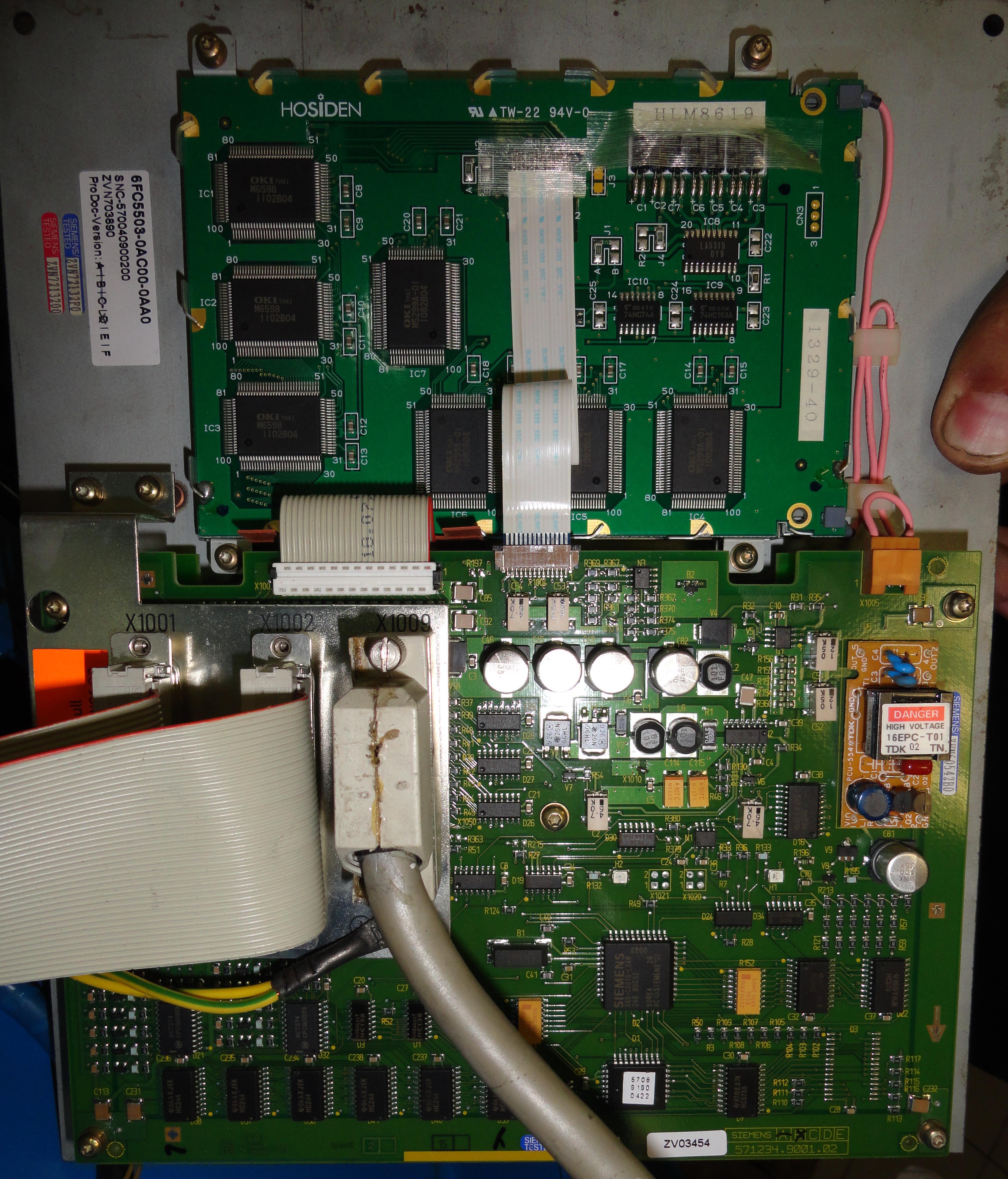

Но вскрытие показало, что дисплей выполнен в виде отдельного функционального блока (2-я и 3-я картинки).
Поиск по номеру ЧПУ дал вот это: https://s.taobao.com/search?q=hosiden+t ... 03&ie=utf8
Там продаётся 2 варианта искомого дисплея. 1 вариант: "6FC5503-0AC00-0AA0 802S HOSIDEN TW-22 94V-0" (https://world.taobao.com/item/546800052 ... =14#detail). 2 вариант: "HOSIDEN TW-22 94V-0" (https://world.taobao.com/item/555888860 ... t=0#detail). Самое интересное, что на фото 1 варианта контроллеры на плате не те, что на родной, а на фото 2 варианта - в точности такие, как на родной. Вот я и встал в раскорячку: какой вариант покупать? Собственный опыт = 0.
Помогите Христа ради профессиональным советом!

Стоимость копеечная, чё из за этого в раскорячку вставать то? Купи любой, не подойдет, другой закажешь. Я купил бы, тот что "один в один".

Aleks62cncimt писал(а):а на фото 2 варианта - в точности такие, как на родной.
Так и бери как в точности такие.

Склоняюсь к этому варианту. НО! У меня нет НИКАКОГО опыта в подборе комплектующих такого рода.
В варианте "HOSIDEN TW-22 94V-0" смущает отсутствие в названии наименования ЧПУ (6FC5503-0AC00-0AA0 802S). М.б. это просто универсальное изделие не привязанное (прошивка) к данной ЧПУ?
В варианте ""6FC5503-0AC00-0AA0 802S HOSIDEN TW-22 94V-0" радует наличие ЧПУ (значит есть привязка к этой ЧПУ) в названии продукта, но печалят другие контроллеры на плате!
Вот в этом и "раскорячка"!

Мужики! Всё-таки хотелось бы мне перестать ракорячиваться и выбрать с вашей помощью уже что покупать :cheesy: :
Re: Замена дисплея в SINUMERIK 802S
Да нет там прошивки, просто жесткая логика (драйверы строк и столбцов с последовательным интерфейсом судя по всему), и почти наверняка заработают оба. Но точно сможет сказать тот, кто пробовал - а таких встретить шанс невелик... Так что все равно выбор за тобой... Просто может быть функционально идентичный набор микрух, но от разных производителей... А наклейку может отодрали, или не было... В доках этого нет, т.к. у сименса вся морда - единое изделие и замена по кускам не предусмотрена. Это просто китайцы дербанят железо и по кускам продают.

Если я правильно понял, и речь о верхней плате на фото, то там все микрухи - набор драйверов ЖК матрицы, логика и то ли зарядовый насос, для отрицательного Vee, то ли еще какая-то аналоговая шляпа, памяти нет... Похоже вообще на стандартный модуль...

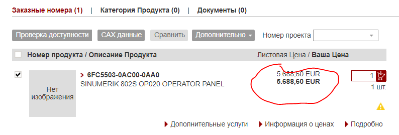

Хотя можно взять и у Siemens :hehehe:

На стойке sinumerik 802s baseline. Экран практически устал, ну в принципе видно, но не очень обозначение LTBLDT168G6C M100-l1A.
Цена на алике несколько смущает. 13 000 рублов примерно, по цене телевизора )
Смысл в том что сам экран черно белый 640*480. 7.4". подсветка CCFL.
обнаружен так же видеочип, Epson S1D13502F00B1.
ни одного пдф, не может быть обнаружен.
15 ножек на шлейфе.
Кто сталкивался, с тем что там за интерфейс ?
что за сигналы и протокол?
Я встречал, на всяких копирах подобноые экранчики из начала 2000х.
Вот я и думаю, не поискать ли подобный экранчик из чего нибудь подобного.
по колчеству ножек, нашел несколько подобных на том же алике.
