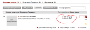

Хотя можно взять и у Siemens :hehehe:
Снимок.PNG (14181 просмотр) <a class='original' href='./download/file.php?id=159357&sid=cc1f72b7445ba3d0e3086a498b503e5d&mode=view' target=_blank>Загрузить оригинал (20.56 КБ)</a>
