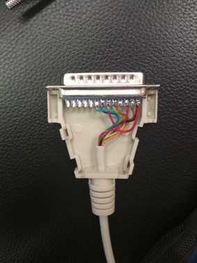

Re: 5i25+7i76 помогите подружить
Сообщение ASV »
Подали отдельное питание на ТВ3 - 5 вольт. Ошибка та же. НО!
Дело было не в бабине.... (12915 просмотров) <a class='original' href='./download/file.php?id=135262&mode=view' target=_blank>Загрузить оригинал (14.74 КБ)</a>
Сообщение PKM »
Жесть. Почему не купили набор с кабелем?

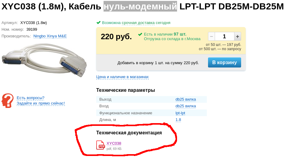

ASV писал(а):так и купил отдельно на чипидип
В чип-дип надо не только на названия смотреть, но и читать "техническую документацию" по соотв. ссылке.
Сообщение ASV »
Там не нашел у них. Если интересно, то вот страница товара https://www.chipdip.ru/product/xyc038-1.8m
Так-то согласен, что надо подробнее изучать вопрос. Но я же не знал, что они еще и разные бывают.
По плате, кстати, победили! Купили телефонный провод на 25 жил и перепаяли. Заработала!!
ASV писал(а):Там не нашел у них. Если интересно, то вот страница товара https://www.chipdip.ru/product/xyc038-1.8m
Снимок экрана от 2018-03-23 14-08-41.png (12846 просмотров) <a class='original' href='./download/file.php?id=135370&mode=view' target=_blank>Загрузить оригинал (104.13 КБ)</a>
В принципе слова "нуль-модемный" в названии уже должны были насторожить.
Сообщение ASV »
Открывали эту ссылку? там и нет ничего)
