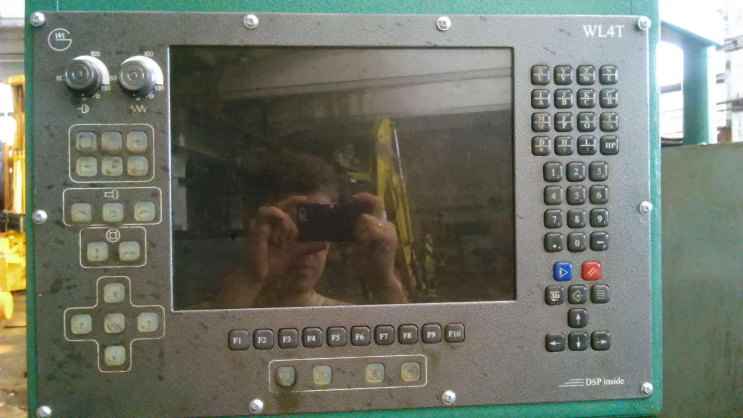

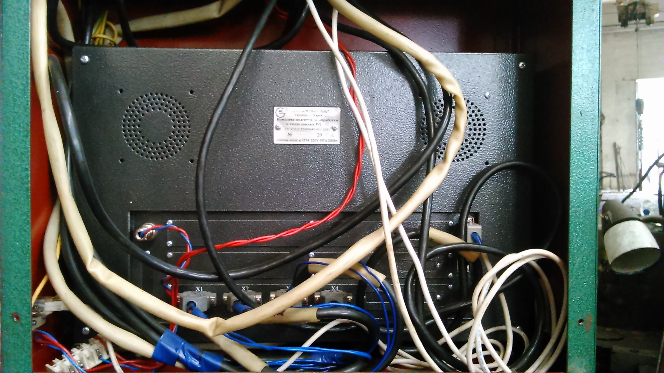

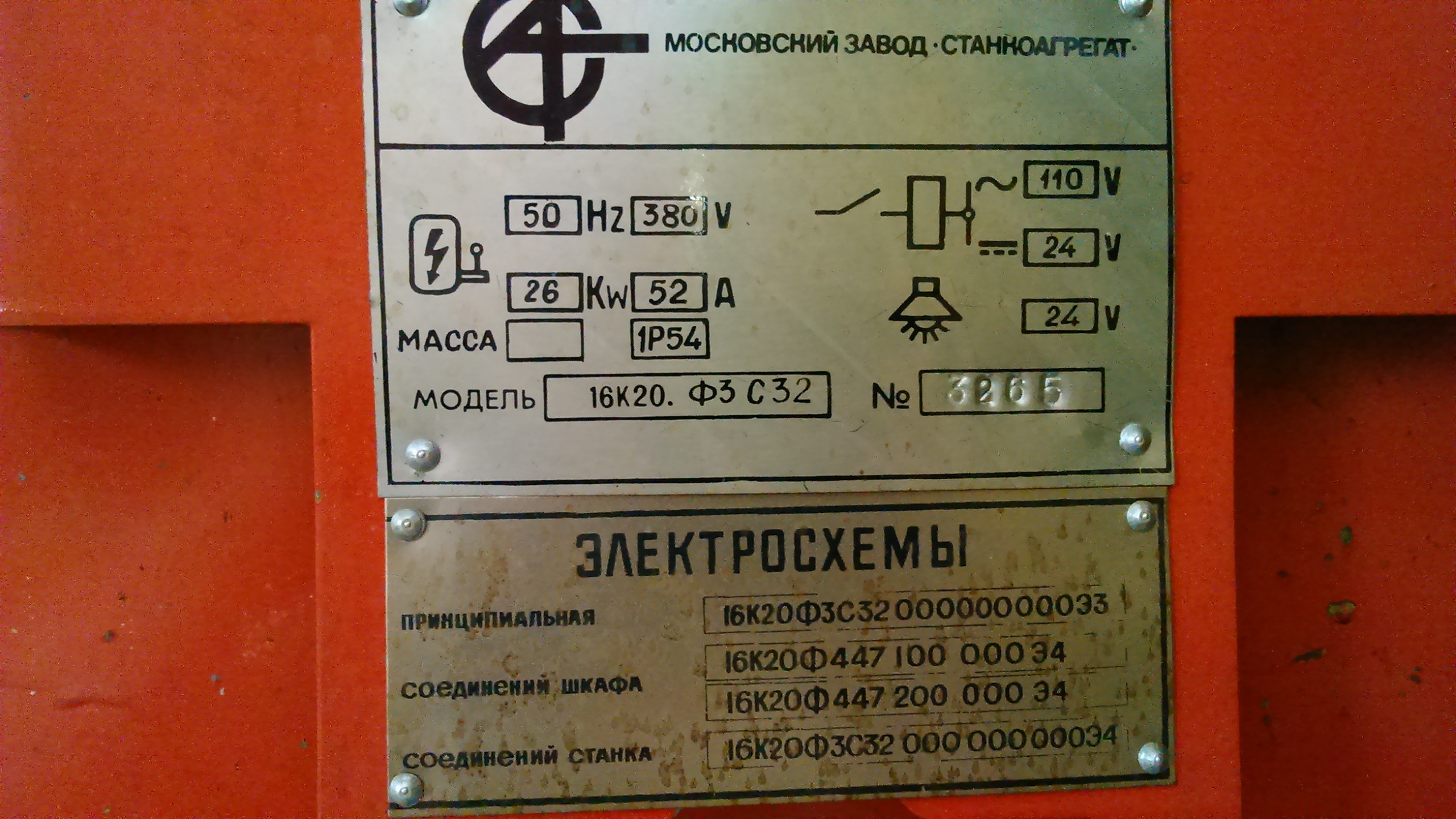

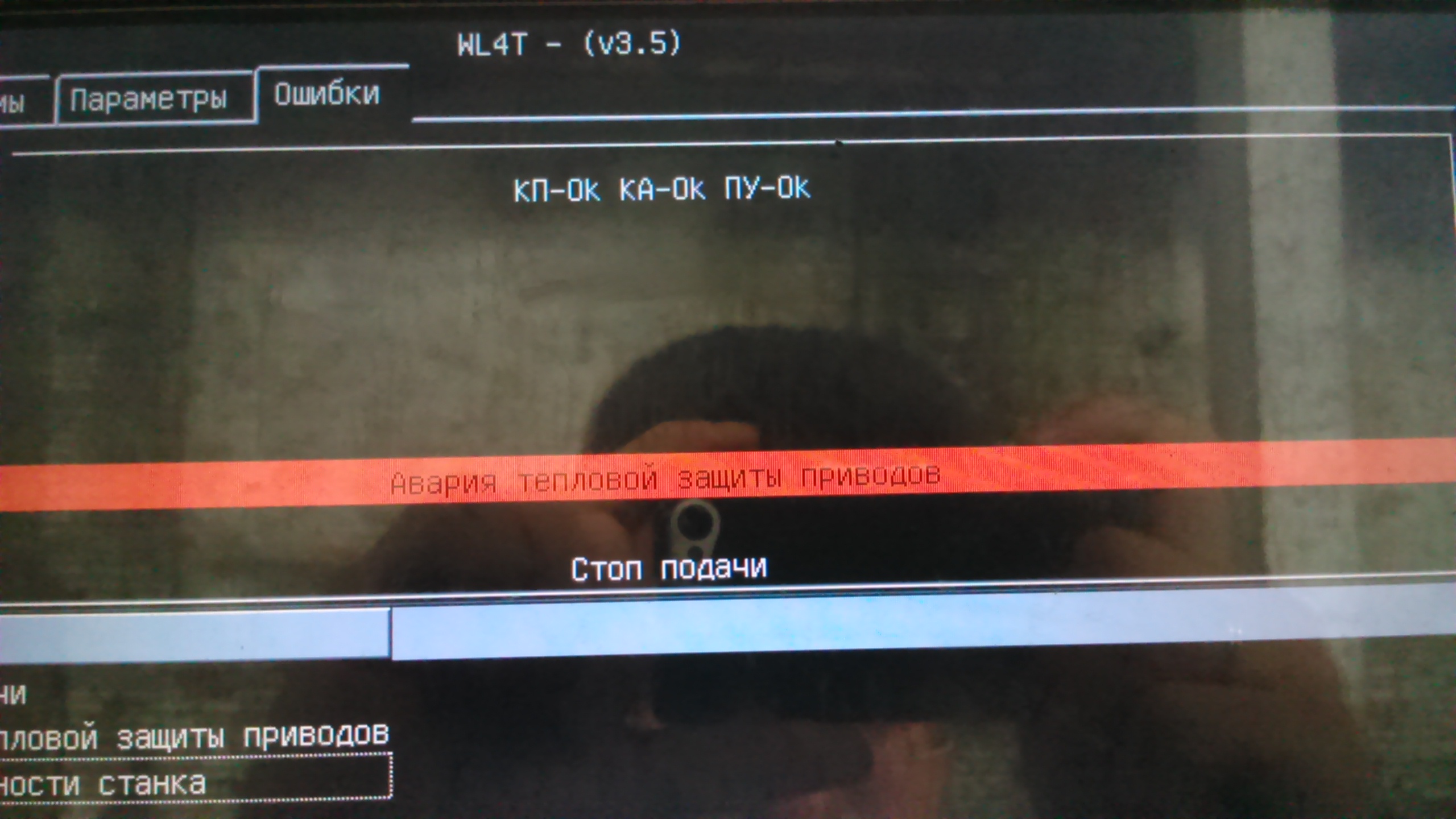

Токарный станок 16К20Ф3, стоит стойка WL4T,
привода Кемрос и Кемток,
двигателя родные болгарины,
При запуске станка стойка пишет "Авария тепловой защиты приводов", на приводах нет готовности. Просмотрел тепловые датчики на двигателях, они вообще откинуты, хотя говорили что станок работал. Документации ноль.

так там еще "тепловые" реле есть или автоматы. про них может идти речь

Привода видимо "Болгарские" и в шкафу с приводами есть реле куда заводятся датчики с двигателей. Эти реле запитаны 220 станочными, скорее всего нет этого напряжения, после вводного автомата должен основной пускатель рядом с ним сработать от кнопки пуск питания. Бывает такой сигнал выдаёт до пуска приводов, или подачи на них питания. Проще на стойке этот сигнал на + прикрутить. Там есть возможность просмотреть вход-выход автоматики, энкодеров, ЦАП и т.д.

Вопрос возникает хоть какая то инфа по стойке, куда подключать +, питание с релюх вообще было откинуто, провода на замкнутые контакты скручены вместе.

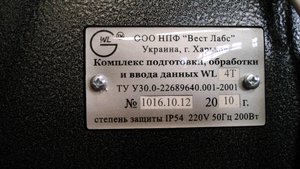

Вы где находитесь? Дайте номер стойки, он на спине должен быть (в Вашем случае спина пульта), я по стараюсь помочь. Вообще плюс это общий шёл на реле и на входа автоматики.

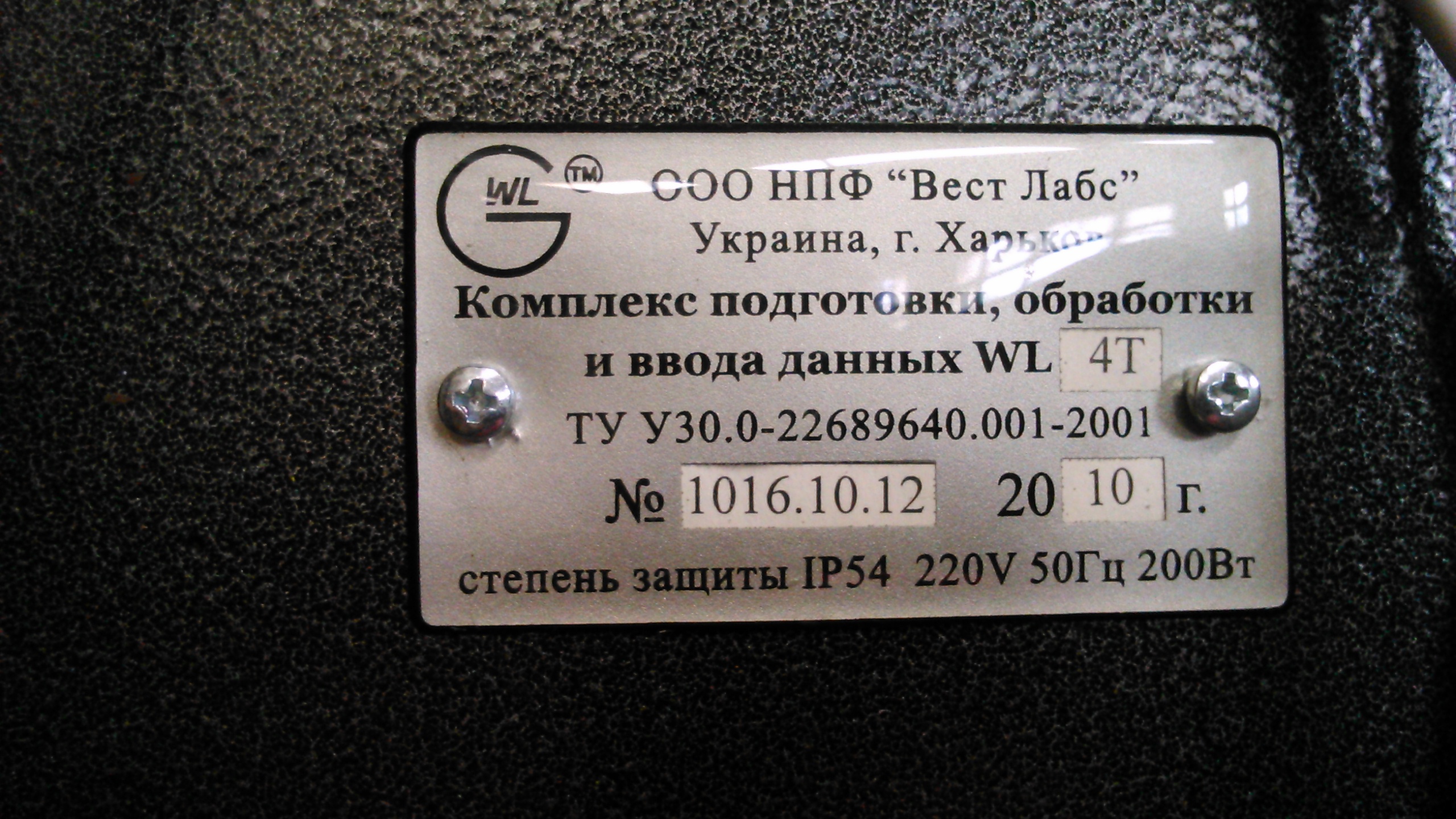

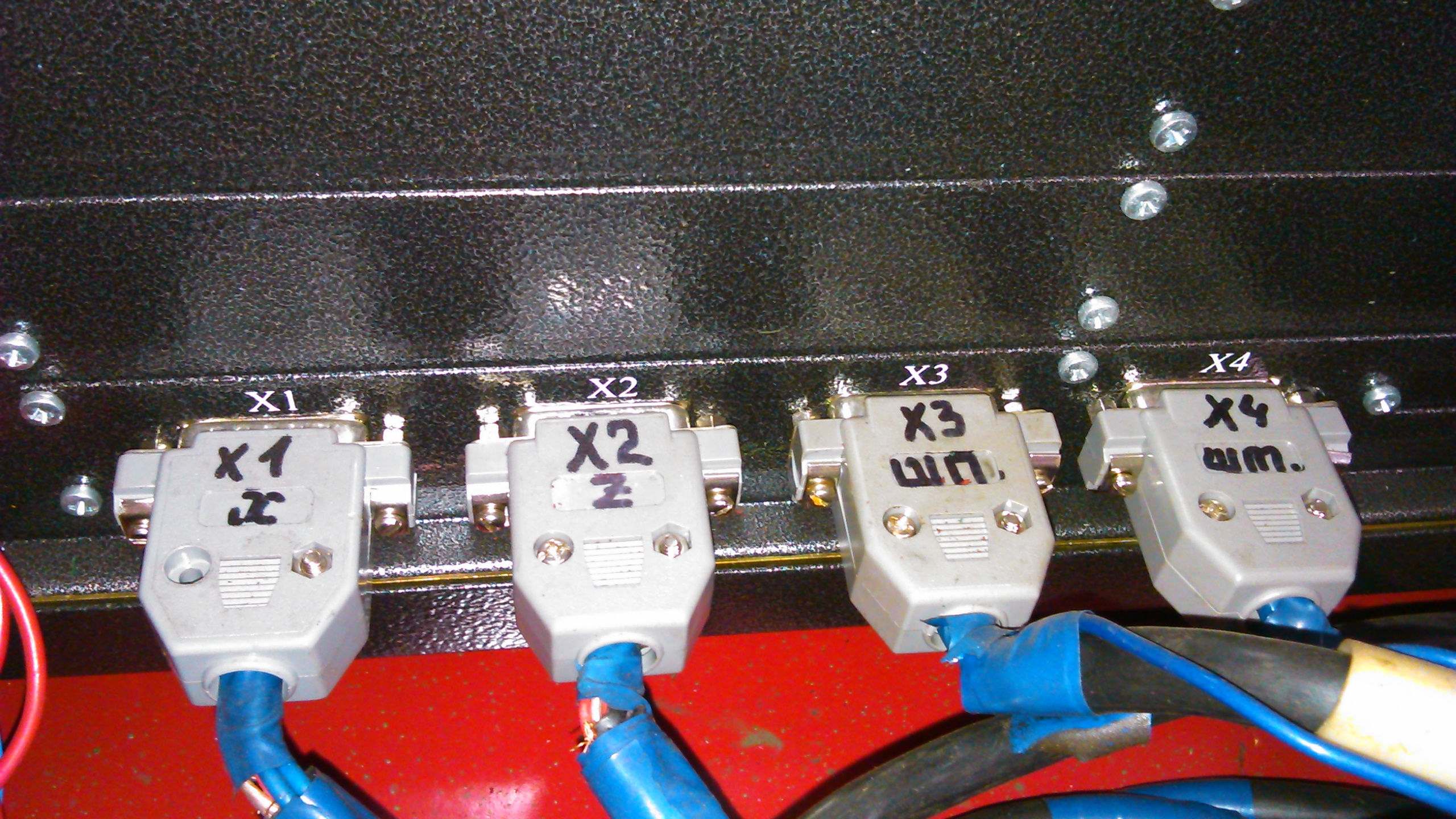

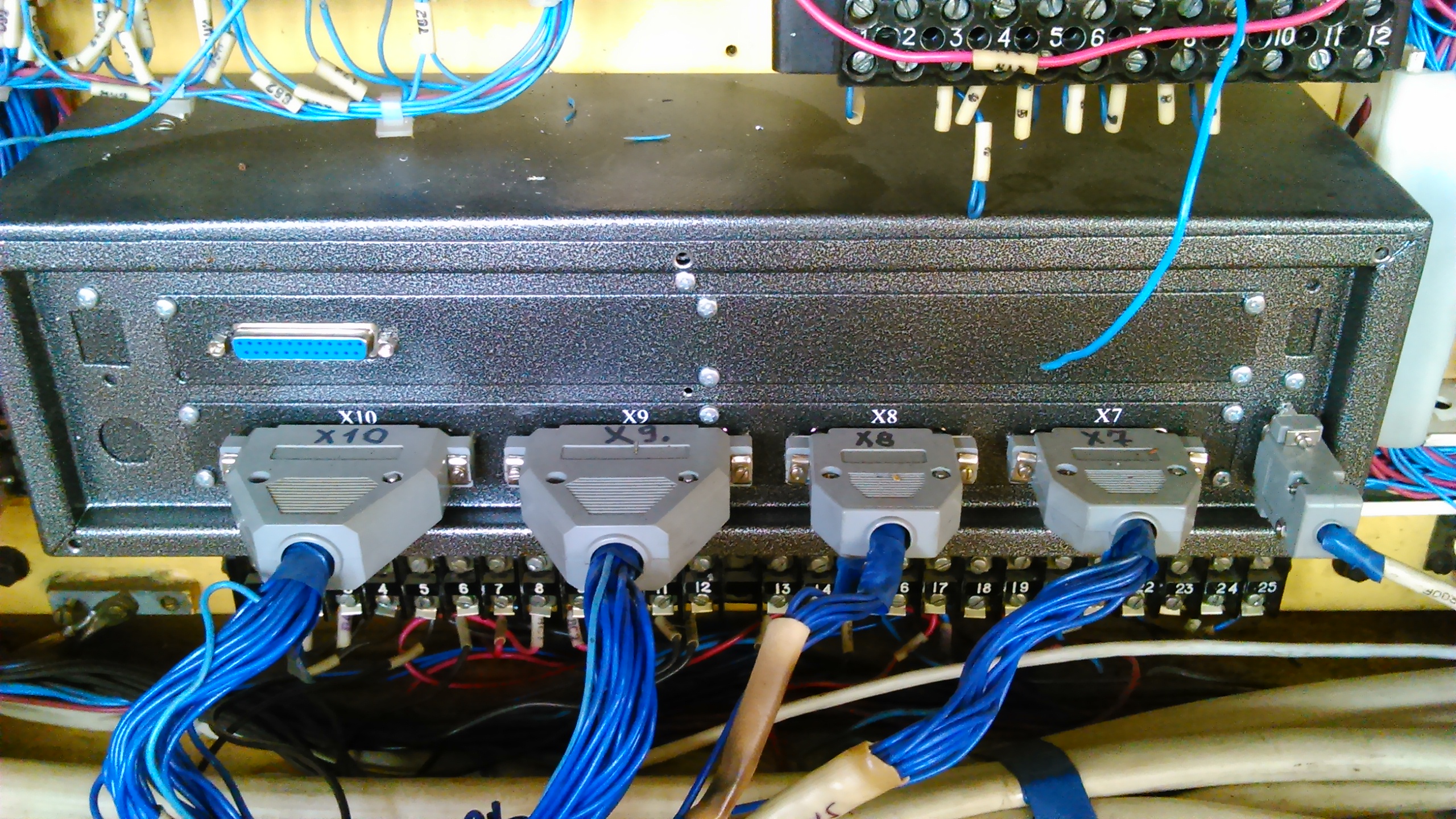

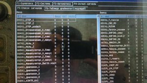

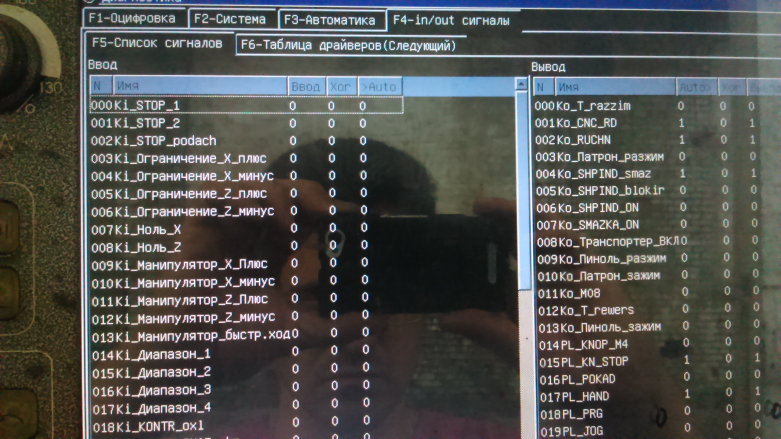

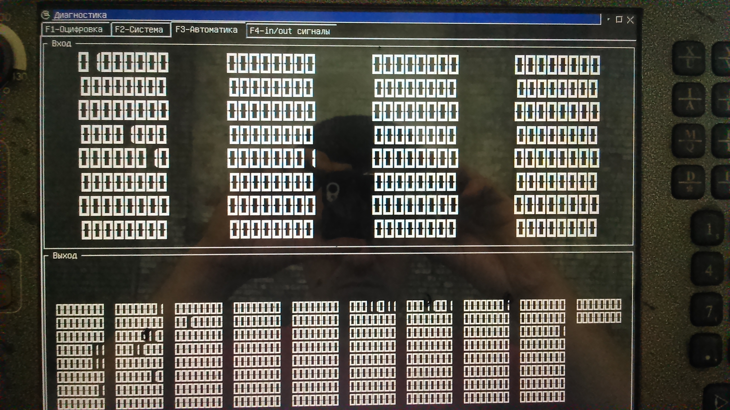

Добрый день. Дошел наконец до станка, номер стойки. Вопрос как читать список входных и выходных сигналов, расшифровка по стойке вообще существует?

Leo_1943
Сообщения: 837
Репутация: 250
Настоящее имя: Леонид
Откуда: Харьков
Re: 16К20Ф3 с стойкой WL4T кто сталкивался?
Сообщение Leo_1943 »
Существует распиновка, постараюсь на днях узнать! По фотам сто пудов нет полюса на вход, сфоткайте все шкафы, будет быстрее. Плюс идёт от моста через транс 380/19, после подачи общего питания, т.е. включили рубильник и возле него кнопка пуск.

Распиновку было бы не плохо, кнопка пуск имеется после ее нажатия включаются контакторы подающие питание на привода. Сейчас при включении на приводе шпинделя горит RD, на приводе подач горит СР. Кидал перемыку на включение привода подач на прямую, происходит следующее:
-загораются как и положено ON1,ON2,RD при этом начинают очень сильно гудеть двигателя.
Дальше пока не запускал.
Как дойду до него зафоткаю.

К сожалению производитель стойки("Вестлабс"), отдавал стойку без конкретной прошивки, это делали те, кто модернизировал станок, ООО".." г. Киев. Они наверное смогут Вам помочь.

От прошивки и распиновка зависит... В принципе вход-выход можно пробить и самому, вывести показания диагностики "вход-выход" и по одному подавать +24 на входные разъёмы, и выход можно по одному принудительно включать и на разъёме мерять.
Или спросить доки у продавца станка.
