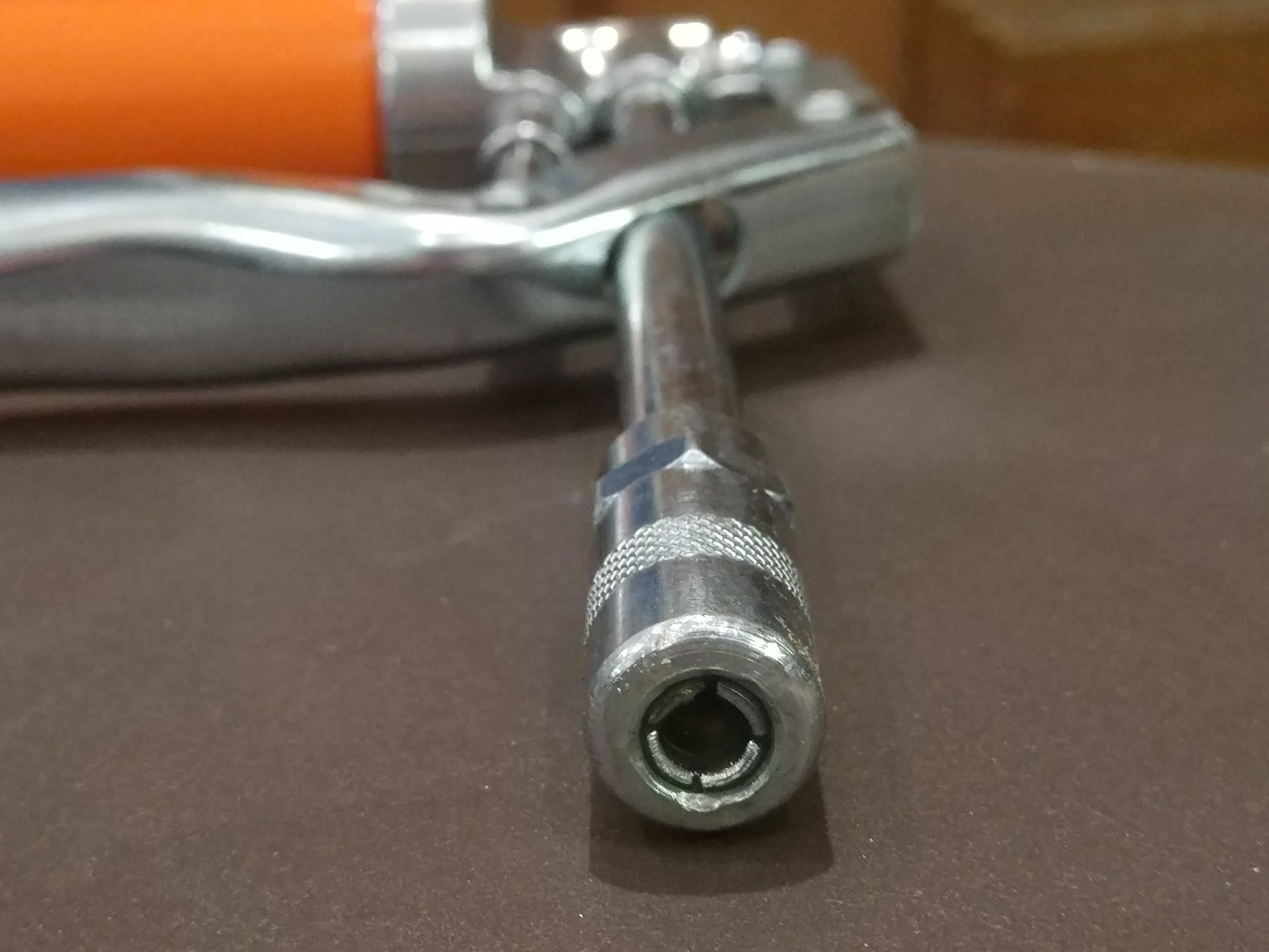

Собираю ось Z. Встал вопрос, который не решил на этапе проектирования. Как организовать доступ ручного плунжерного шприца к пресс-масленке на оси Z?
Как народ решает эту проблему обычно? :thinking:

Ставлю так чтобы вверх смотрела и все.

И что это дает? Над ней площадка шпинделя и шпиндель. Может фото есть, или картинка из проекта?

foto-boss, поверни масленку так чтобы она смотрела вдоль винта вертикально вверх и доступ к ней будет сверху. если когда повернеш будет болтатся то посади на локтайт.

Она и так на анаэробном герметике.
Сверху только воткнуть может получится, а снять уже никак с наклоном не получится. Слишком глубоко. Так что технологическое отверстие такой формы это идеальный вариант получился. Очень удобно.

а зачем поворачивать чтото? шприц просто прижимается к ней руками и все. а если у тебя наконечник из автомагазина с типа цангой и здоровенный такой так выкинь его нафег.

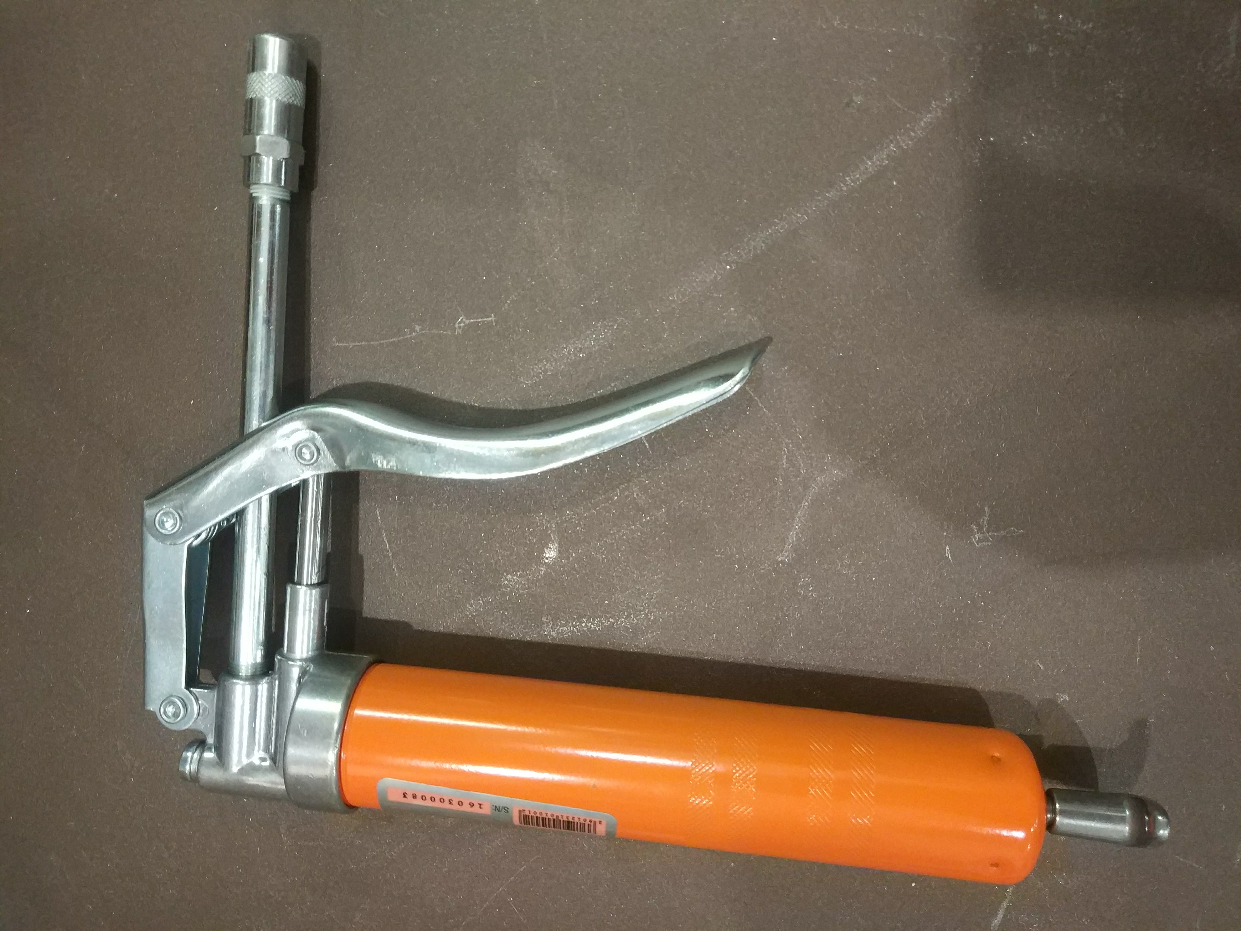

frezeryga писал(а):а зачем поворачивать чтото? шприц просто прижимается к ней руками и все. а если у тебя наконечник из автомагазина с типа цангой и здоровенный такой так выкинь его нафег.
Он маленький. На 120 кубиков. Удобный. С цангой. Я честно говоря не знал, что бывает с другим интерфейсом. Как у них наконечник выглядит?

Жалко выкидывать. Я его специально для станка приобрел. Заправляю Mobil Mobilux EP 0. Вроде наконечник у него как раз специально под такую тавотницу.

наконечник толстый и неудобный. у меня наконечник где просто внутри трубки резиновая прокладка и никаких расширений. также бывают наконечники с острым конусом 90 градусов.
