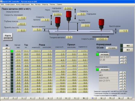

Скорее всего Автаеву.
Подскажите пожалуйста как такую картинку в маче делать или внем есть или скачать его гдето?.
Скачал обычный мач демо установил русификатор пока что это ново для меня сижу разбираюсь, но там такой картинки не наблюдаю, а она мне нужна!
Спасибо!
фото мач афтаева.JPG (5427 просмотров) <a class='original' href='./download/file.php?id=4311&mode=view' target=_blank>Загрузить оригинал (31.01 КБ)</a>
Re: Вопрос по МАЧ для плазмы
giraf_79 писал(а):но там такой картинки не наблюдаю, а она мне нужна!
:lol:
:attention: данный скринсет не раздается и не продается.
giraf_79 писал(а):Подскажите пожалуйста как такую картинку в маче делать
Ручкам сидеть и рисовать. Для этого нужна программа Mach3Screen.exe которая легко находится при помощи гугла. Далее сидеть и рисовать как вашей душе угодно. Запустите программу думаю разеретесь.

Скачал спасибо "aftaev" , а оно не переводится на русский? и что дальше делать?
giraf_79, с такими вопросами нарисовать свой экран для Мача наверно не получится. Дальше программирование пойдет.
На русский нет не переводится, но итак понятно че кчему. Дальше нужно читать мануал по Мачу

Вобщем наверно у меня это не получится, программирование я не знаю, чтож тогда делать то?
хочется такую картинку как у тебя.
картинка это только картинка а работает она куды сложнее. Она связывалась по СОМ с ТНС плазмореза и настривала его. Нарисовать картинку пол дела, дальше нужно сделать электронику ТНС (фиговина которая по напряжению держит зазор между металлом и плазморезом).
giraf_79 писал(а):чтож тогда делать то?
работать как все без красивой картинки.

Если без нее можно работать то я с удовольствием, просто не пойму где в маче ставить скорость реза на каждую толщину разрезаемого металла, как делать подпрыжку (подпрыжка покачто мне не нужна но на будущее)
Вообще не догоняю как скорость обработки ставить и скорость холостого хода.
Что я сделал;
1)установил МАЧ перевел на русский
2) пытался настроить пины контроллера в мач для плазмы, чтот не получилось?
3) настроились пины только мач mill ито 1 пин постоянно слетает?
4) устанавливал скорость и ускорение в графе настройка двигателей и погонял движки и все!
5) что дальше делать?
giraf_79 писал(а):3) настроились пины только мач mill ито 1 пин постоянно слетает?
Вимательно читать чо тут расписывал: http://www.chipmaker.ru/topic/79086/
А именно Мач вы содрали с интета якобы крякнутый, а на самом деле специально разбросанный левый. Вот пины ваши и с летают.
Как правило они слетают после того как ставите левый рассификатор. Щас вы подолбаетесь и побежите лицензию покупать :)
giraf_79 писал(а):как делать подпрыжку (подпрыжка покачто мне не нужна но на будущее)
то либописывать в макросах Мача или в постпрцессоре САМ программы. Другими словами САМ программа что делает Gcode должна уметь делать подпрыжки. Но как делать подпрыжки если у вас ось Z контролирует PIC, Вот в него и пропишите подпрыжки :)
giraf_79 писал(а):Если без нее можно работать то я с удовольствием, просто не пойму где в маче ставить скорость реза на каждую толщину разрезаемого металла,
Скорость задается в САМ программах, а в Маче корректируется.

У меня только Автокад, как там скорость задовать?
giraf_79 писал(а):У меня только Автокад, как там скорость задовать?
У вас авокад умеет Gcode генерить?

aftaev писал(а):У вас авокад умеет Gcode генерить?
Помоему нет, он в DXF переводит а Лазикам переводит в Gcod, я как понял мач DXF не видит
giraf_79 писал(а):2) бывает иногда зависает! но это похоже влияют помехи от плазмы "Блювелд" с вч поджигом, но после нажатия кнопки rezet все нормализовывается.
Надо настроить функцию wachdog. Которая будет сама сбрасывать контроллер, если он подвиснет.
Мне кажется подпрыжку можно настроить на простом Gкоде.
G00 Z - высота прожига
M6 - включаем плазму
G4 P4 - ждем 4 секунды (или M66 E0 L1 - ждем включения пина прожига)
G0 Z - подпрыжка
И дальше
F - скорость реза
G1 и вся траектория.
