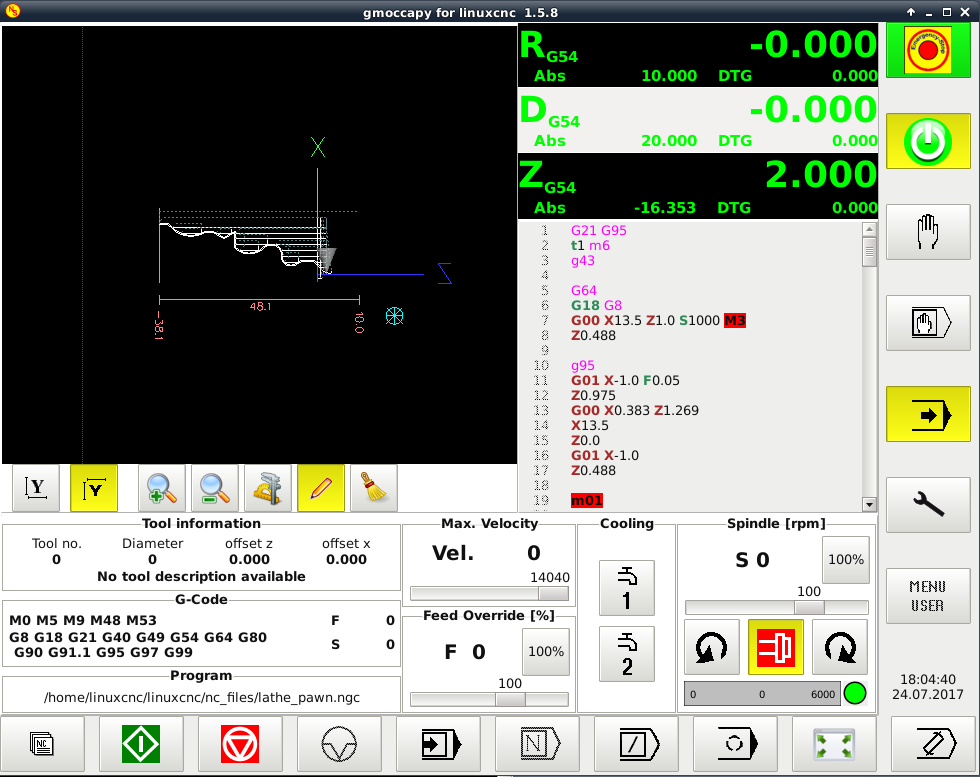

1) Отображение установленной подачи в окне активных g-кодов
Мануал: http://www.cnc-club.ru/forum/viewtopic. ... 40#p274991

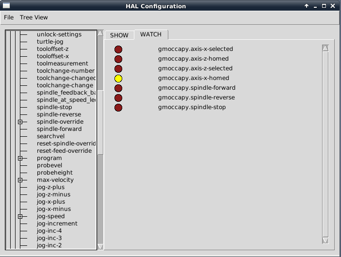

3) добавил hal пины для управления шпинделем
4) добавил hal пины и иконки для индикации реферированных осей на кнопках в JOG
5) добавил hal пины для индикации выбранной оси на MPG. кнопки направления выбранной оси посвечеваются желтым.
pin.png (2850 просмотров) <a class='original' href='./download/file.php?id=116754&mode=view' target=_blank>Загрузить оригинал (36.25 КБ)</a>

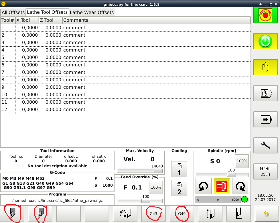

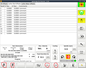

6) на токарном станке нет необходимости добавлять и удалять инструмент ибо их фиксированное число (если есть револьверка), поэтому кнопки Удалить инструмент, добавить инструмент, изменены на Открыть вкладку геометрии и Открыть вкладку износа, а перезагрузить таблицу и применить - убраны.
7) кнопки сменить инструмент, сменить инструмент с параметром Q изменеы на включение G43 и G49
8) во вкладке смещения нулевых точек убраны кнопки X=0, Z=0.
tool.png (2850 просмотров) <a class='original' href='./download/file.php?id=116755&mode=view' target=_blank>Загрузить оригинал (88.85 КБ)</a>
9) При открытии таблицы инструментов по умолчанию открывается вкладка геометрии.
