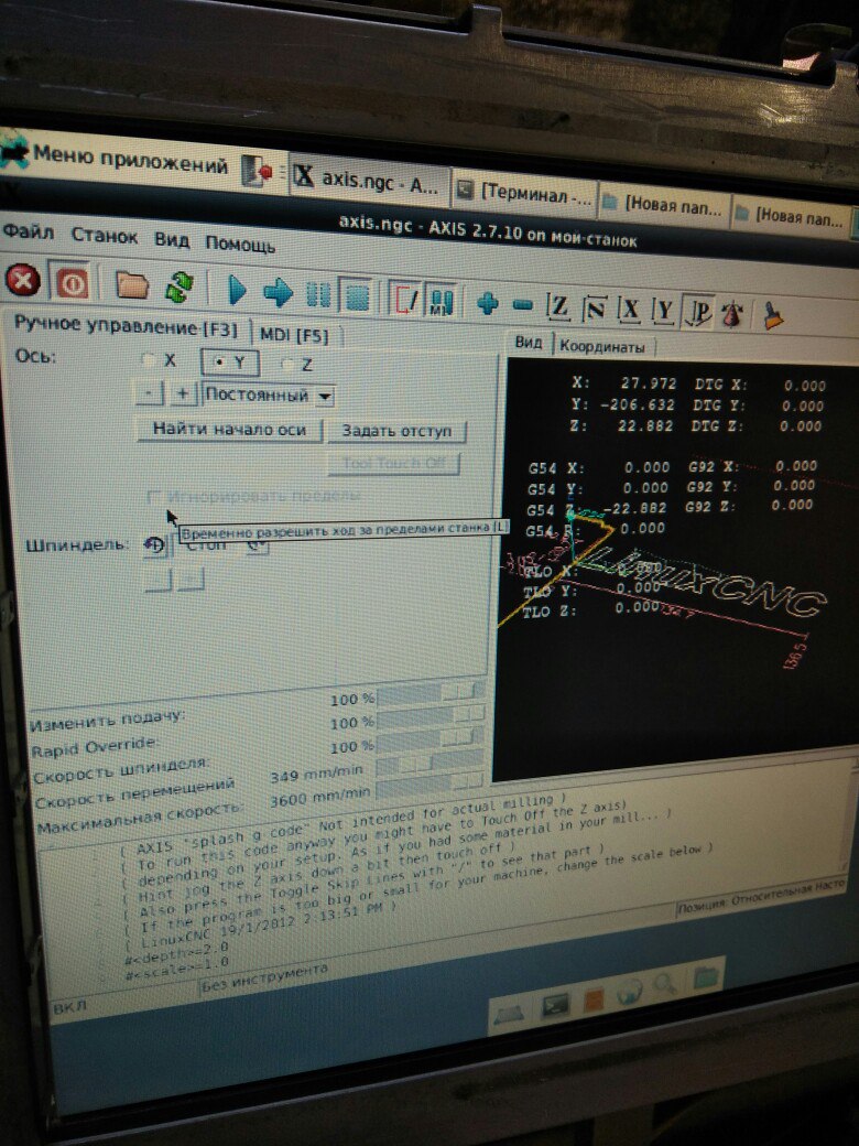

Ко мне сейчас обратился человек поставивший LinuxCNC с live диска с вопросом нет ли у какой кнопки для запуска хоуминга всех осей.
Когда я ему рассказал про кнопку Home, он сказал что у него её нету.
Выяснилось что LinuxCNC у него версии 2.7.0, я ему посоветовал обновится, после обновления до 2.7.10 кнопка Home так и не появилась.
Ну если скажем это был глюк поставленной с диска лайв системы, то уж после обновления то он должен был пропасть.
Может дело в том, что LinuxCNC у него русифицированный?
c5G2sByOIT0.jpg (3618 просмотров) <a class='original' href='./download/file.php?id=116582&mode=view' target=_blank>Загрузить оригинал (187.59 КБ)</a>
Решение:
PKM писал(а):HOME_SEQUENCE надо прописать и появится кнопка
Update:
Ещё одна жертва пропажи кнопки Home спрашивает у меня в личке, куда вносить этот параметр:
Код вносится в ini файл во все секции [AXIS_<num>] и задаёт порядок инициализации осей.
Подробнее можно прочитать здесь: LinuxCNC Documentation/Configuration/INI Configuration/2.11. [AXIS_<num>] Section
Мои предпочтения
# Axis X
[AXIS_0]
HOME_SEQUENCE = 1
# Axis Y
[AXIS_1]
HOME_SEQUENCE = 1
# Axis Z
[AXIS_2]
HOME_SEQUENCE = 0

найти начало оси это хом

Штука в том, что кнопка "найти начало оси" инициализирует только одну выбранную ось, а не все разом.

Спасибо.
У меня всегда это было прописано, по этому я и не знал.
