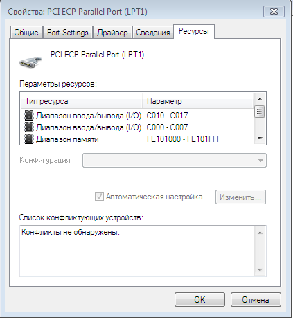

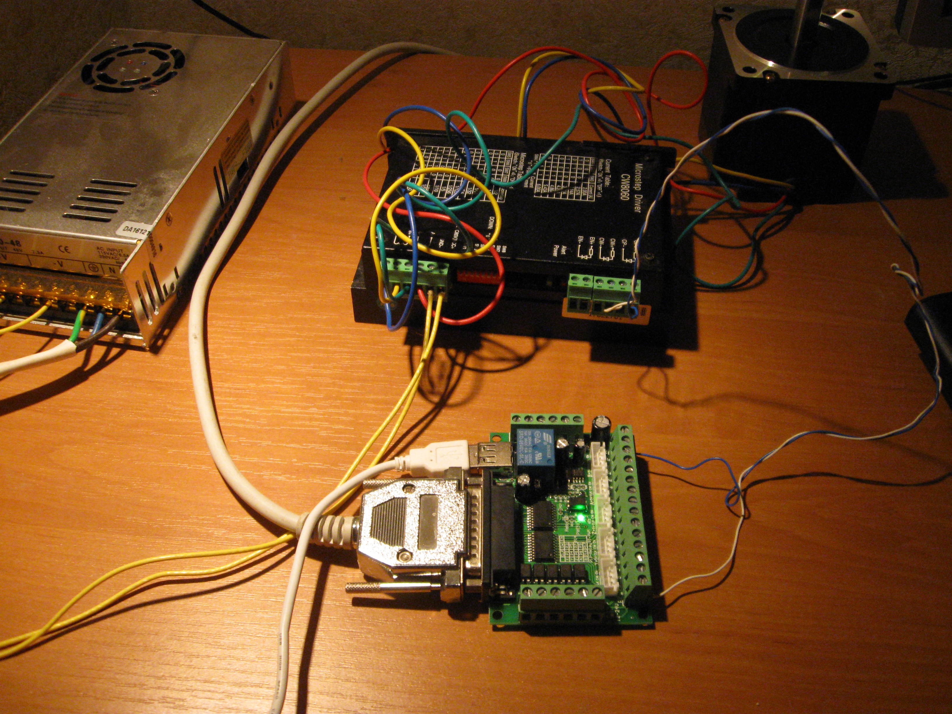

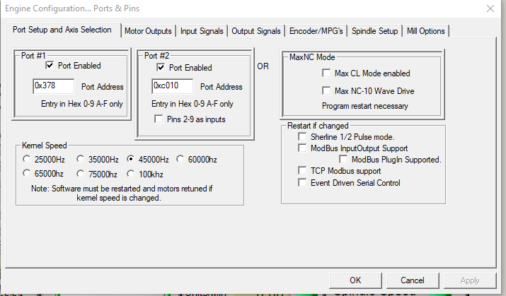

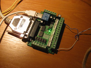

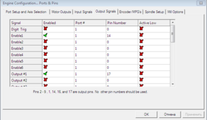

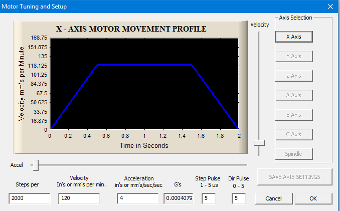

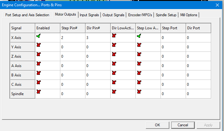

Добрый день, есть в наличии контроллер bl-mach-v1.1, драйвер cw8060, программа mach3. Но почему-то двигатель не вращается. Не могу разобраться почему.
Ранее к выводам драйвера CP-, CP+ подключал stm32f100 все крутилось. Но с bl-mach-v1.1, почему-то нет результата. Ниже скриншоты параметров. Что я делаю не так?
Подскажите что делать, буду выполнять и выкладывать скрины и фото. Спасибо.

Перебей адреса порта 1 с 378 на 10с0
а в закладке пины укажи порт "1" для дир и степ (стоит 0)

Сделал, двигатель не крутится. Странно ....

Чот мало проводов на драйвере. А где энейбл и остальное?

без EN и CW, вроде бы должно же крутиться. Только в одну сторону.

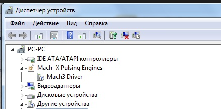

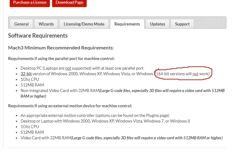

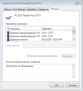

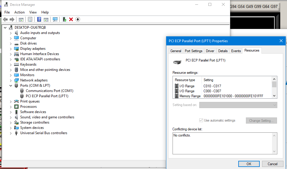

Mach3 не встал на комп. Смотри в диспетчере устройств нет его. Типа так должно быть:

Без энейбла не должно крутиться, я так думаю. Подключай все.

shalek писал(а):Mach3 не встал на комп. Смотри в диспетчере устройств нет его. Типа так должно быть:
Это интересно у меня Windows 10 64, а какая у вас система? Есть ли драйвер для моей...
На оф сайте мача почитайте системные требования.
http://www.machsupport.com/software/mach3/

да и правильно говорят - проводов мало, это раз, а во вторых на там еще имеет значение как завести эти провода, у вас на драйвере специально нарисовано на какой сигнальный вешать (оптроны стоят в самом драйвере, помимо платы). я тоже когда на драйвера с оптронами перешел не сразу понял, что к чему)))). а энейбл я на своих не подключаю, сколько раз пробовал с ним - не крутит, без него пжлст. а про драйвер мача правильно советуют - проверь!!!(хотя на 10ку может и не станет)

Наверное вы правы 64 битную не переварит.... Спасибо, буду пробовать на 32 битной.

А, не увидел, это вы 5В взяли.

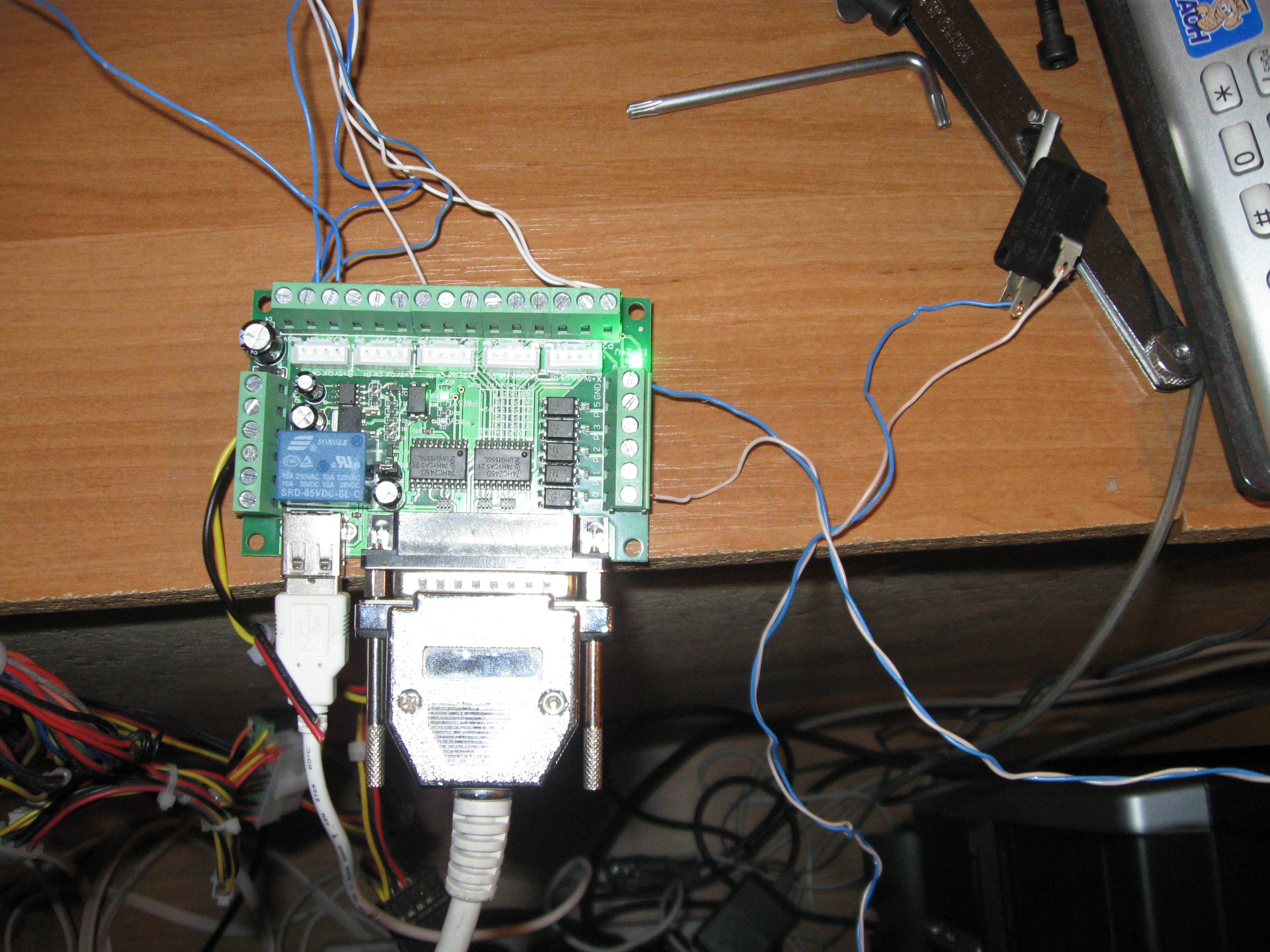

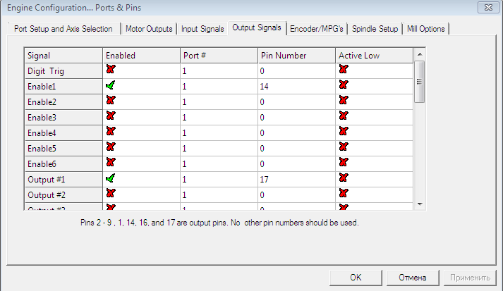

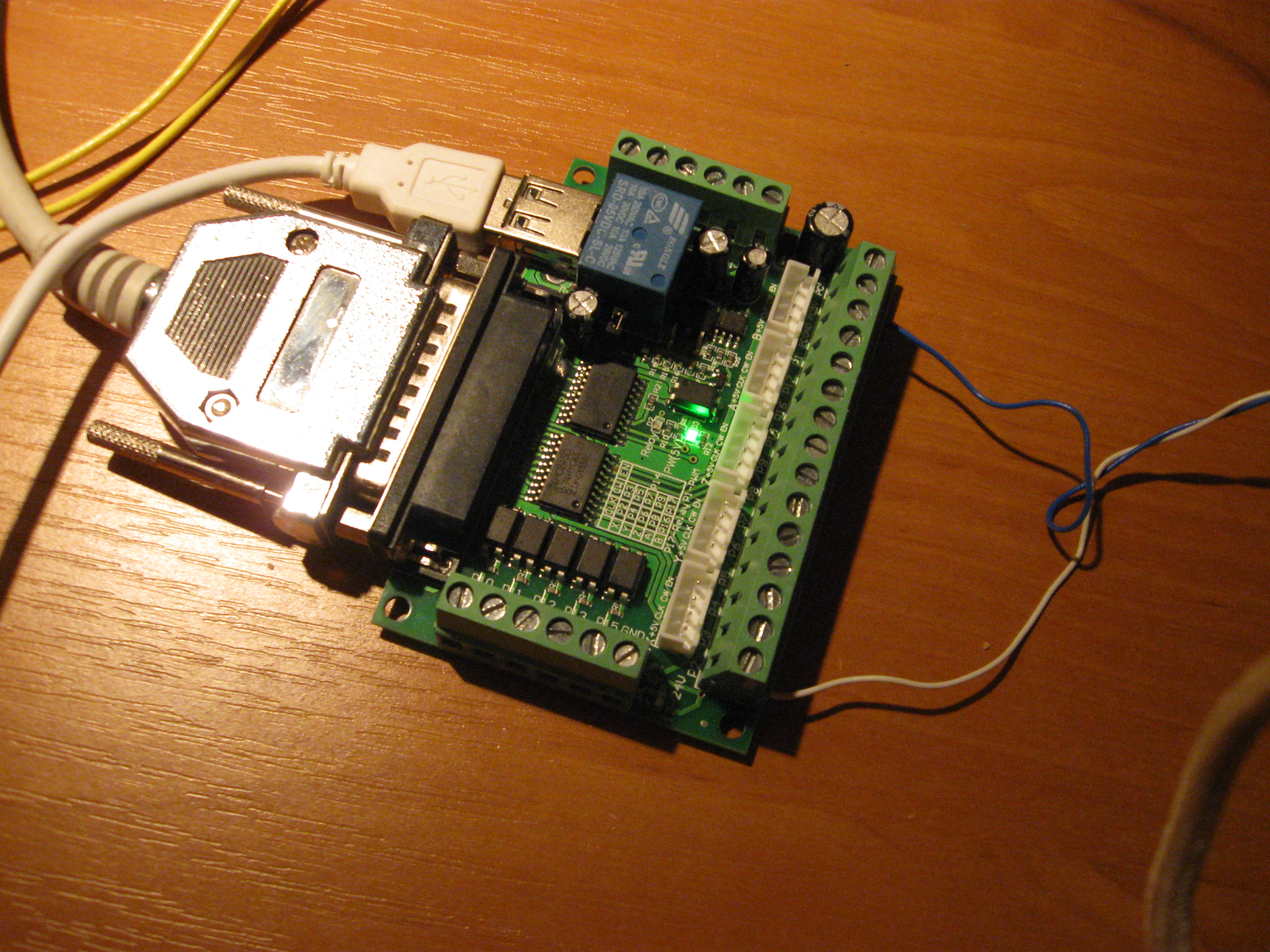

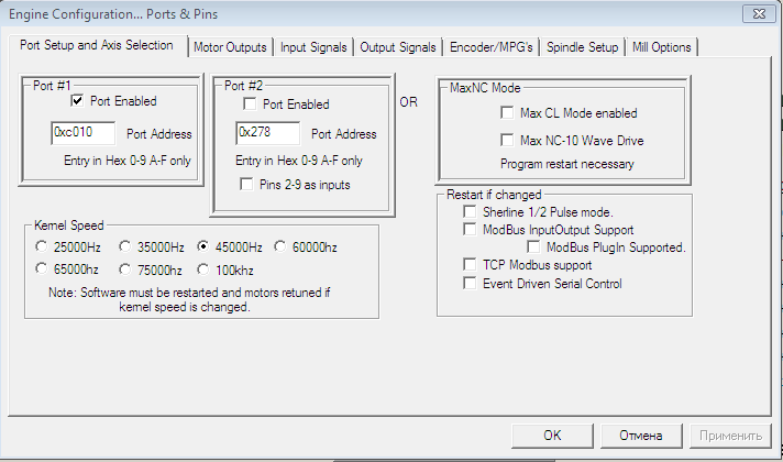

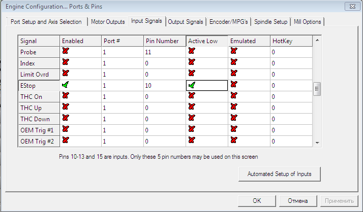

Опять взялся за старое, теперь никак не могу заставить mach3 увидеть замыкание концевика, может кто сталкивался с такой проблемой? Дополнительное питание 12 вольт есть. Замерял PIN10 там 9.49 вольт, на GND 0 вольт. Когда замыкаю то на PIN10 тоже 0, но mach никак не реагирует....

Винда скольки битная стоит? Адрес порта правильно прописан?

CWD писал(а):mach никак не реагирует....
А как он должен реагировать? В окне диагностики смотрели?
На 17 пине релюха должна щёлкать при смене в окне настроек состояние Active Low.
Нет? Смотрите кабель, переставляйте мач...

Taganrog писал(а):Винда скольки битная стоит? Адрес порта правильно прописан?
Винда 32 бита 7.
Адрес порта.
Адрес.PNG (4412 просмотров) <a class='original' href='./download/file.php?id=132092&mode=view' target=_blank>Загрузить оригинал (18.43 КБ)</a>

Не реагирует в том плане что при замыкании коцевика в окне Input signals current state ничего не меняется.
Реле щелкает в той ситуации что Вы описали. А концевики не работают....

Сообщение FLUKE »
CWD писал(а):Реле щелкает
Ну, как минимум, порт LPT тогда указан правильно, кабель, возможно рабочий.
Концевик точно рабочий? Пробуй проводком напрямую касаться входов.
Проверяй соответствие пинов на плате...
