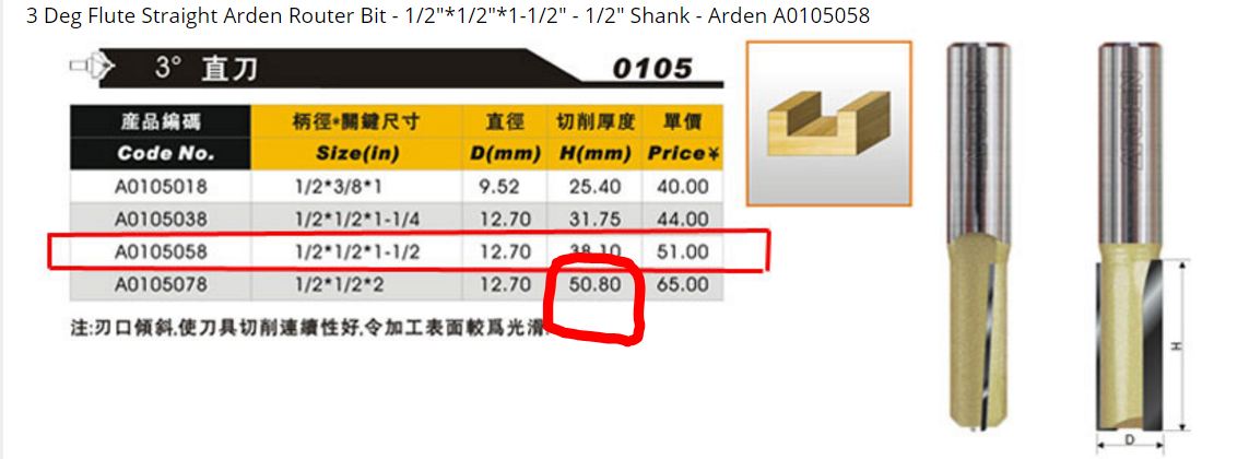

Jack Walder писал(а): И необходимо ли, чтобы длина рабочей части фрезы была больше толщины заготовки? Нужно вырезать букву.
Ну или чтобы хвостовик был меньшего диаметра - иначе сгорит ваш ясень, ищите любую 6-8мм, потом всё равно шкурить придётся.
Сообщения: 2893
Re: Подскажите фрезу для раскроя по ясеню 50 мм!
Ну можно и такой обрезать. Кусочек 10мм выше режущей обнизить с помощью шуруповерта и наждака.
Сообщение vala »
Capture3.JPG (4213 просмотров) <a class='original' href='./download/file.php?id=115426&mode=view' target=_blank>Загрузить оригинал (67.75 КБ)</a>

vala, это пазовая фреза, ей засверливаться нельзя
vala
Сообщения: 477
Зарегистрирован: 08 окт 2013, 21:01
Репутация: 258
Сообщение vala »
exe писал(а):vala, это пазовая фреза, ей засверливаться нельзя
И не надо.
Наклонно врезаемся на какую нужно глубину и вперёд.
Только такими в основном и режу.

vala писал(а):Только такими в основном и режу.
Эта не подойдет автору. 1,5 кВт, шпиндель такую не зажмет - хвостовик большеват, там с большой уверенностью, максимум 7 мм.
Сообщения: 5886
Enot_1 писал(а):Эта не подойдет автору. 1,5 кВт, шпиндель такую не зажмет - хвостовик большеват, там с большой уверенностью, максимум 7 мм.
Ну не знаю, у меня 10мм...

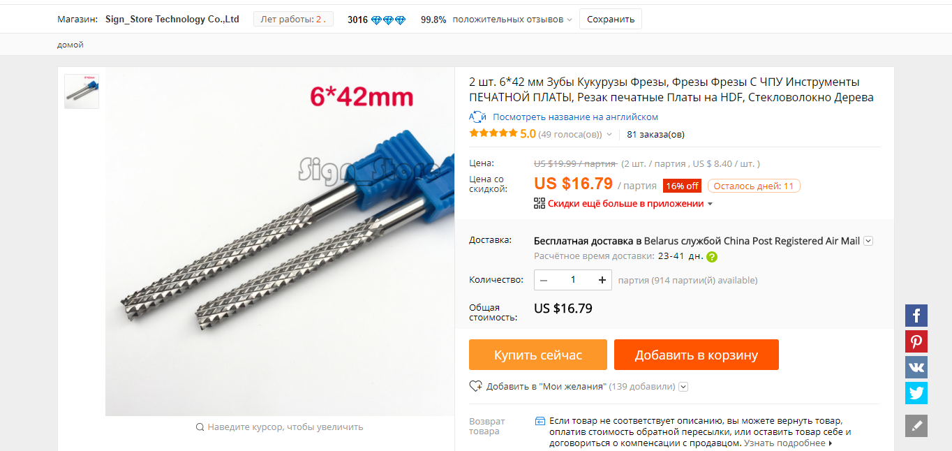

shalek писал(а):Ну можно и такой обрезать. Кусочек 10мм выше режущей обнизить с помощью шуруповерта и наждака.
http://ali.pub/1moxi8
Обнизить - интересное решение, про кукурузу читал, что она больше по фанере.

Кроил бук 22мм толщиной, однозаходной, (22х6) со съемом 3мм за проход, норм. Если делать врезание (под наклоном/по спирали), то можно и быстрее.
С хвостовиком 6мм, кукурузой 42мм длиной, кроил фанеру 28мм, визжала как потерпевшая, но это станок, думаю, такой...
Давали на пробу ONSRUD. Сломал, не любят они на выходе незакрепленные детали, закусило - и... Но, надо отдать должное - качество реза симпатичное.

Сообщения: 2893
Jack Walder писал(а):про кукурузу читал, что она больше по фанере.
Я все дерево только кукурузой и режу. Лучше не нахожу вариантов.
На губину 50мм резали 10мм фрезой?
Ошибся, хотл спросить - 6мм фрезой.
Сообщения: 2893
vala писал(а):На губину 50мм
На 50мм не резал, но 40мм постоянно кукурузой 6мм с рабочей частью 22мм.
Ок, какой режим и как стружка удаляется.
