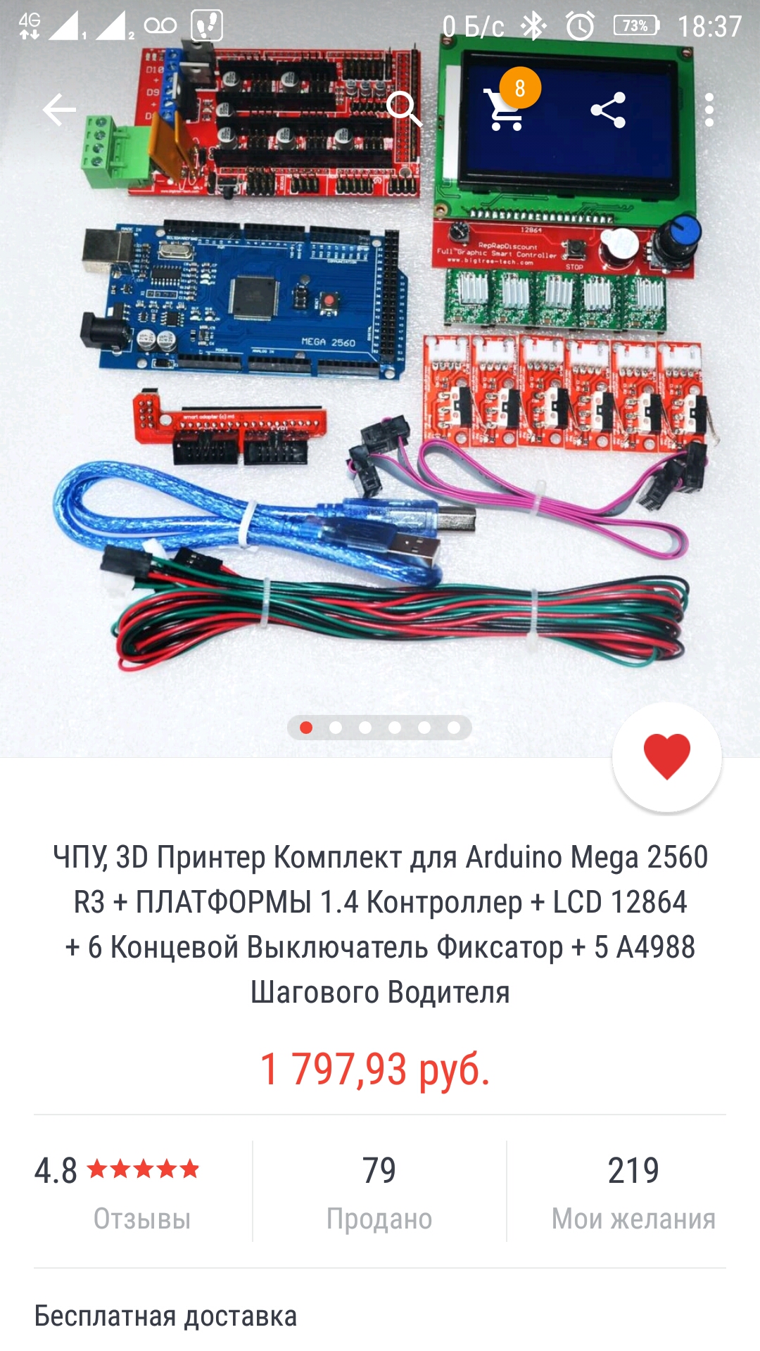

Доброго дня. Есть желание разработать и сделать чпу фрезер, однако обширных познаний в выборе и прошивке автоматики нету. Поэтому мой выбор пал на готовый китайский набор. Хоть этот набор для 3д принтера, но как я понял сделать фрезер на ардуино более чем реально. Да и если чё можно использовать данный набор непосредственно для 3д принтера. Меня интересует обеспечит ли данная плата необходимую мощность для работы фрезера, реально ли ее запрограммировать для использования отличающихся друг от друга шаговых двигателей, и можно ли корректировать скорость перемещения каждого двигателя по отдельности. За ранее спасибо.
Screenshot_2017-06-27-18-37-38-272.jpeg (1927 просмотров) <a class='original' href='./download/file.php?id=114878&sid=482fd7305e153ff9d429b4287a920316&mode=view' target=_blank>Загрузить оригинал (1.08 МБ)</a>

Все кроме мощности- да. По мощности- это вж вам видней. Выбирайте двигатели, и читайте сможет ли столько выдать плата управления.
Но думаю она хилая.

А какая мощность двигатей предпочтительна для перемещения осей именно для фрезерования?

Фрезерования дерева
Сообщения: 6140
Re: Нужна помощь в проектировании чпу станка
От инструмента зависит, некоторым и 10киловатт мало.
Ищите проект готовый, и повторяйте его.
Первый раз лучше не изобретать.

Выбирай исходя из примерных цифр:
Если привод винтовой:
гравировка древесины. слабенький шпиндель 300вт, шаговые моторы с моментом 0.4-1нм
фрезеровка древесины. средний шпиндель (~1 квт) , шаговик 1-2нм
фрезеровки древесины в крупных машстабах, шпиндель выше среднего (2квт), шаговые 3нм (хотя там уже сервопривода надо ставить)
Если привод зубчатая рейка, то шаговые моторы надо с большим моментом, раза в 2

Смотрите готовые проекты, их тыщи. Выбираете то, что нужно вам. Строите.
