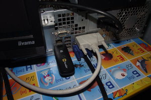

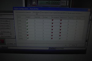

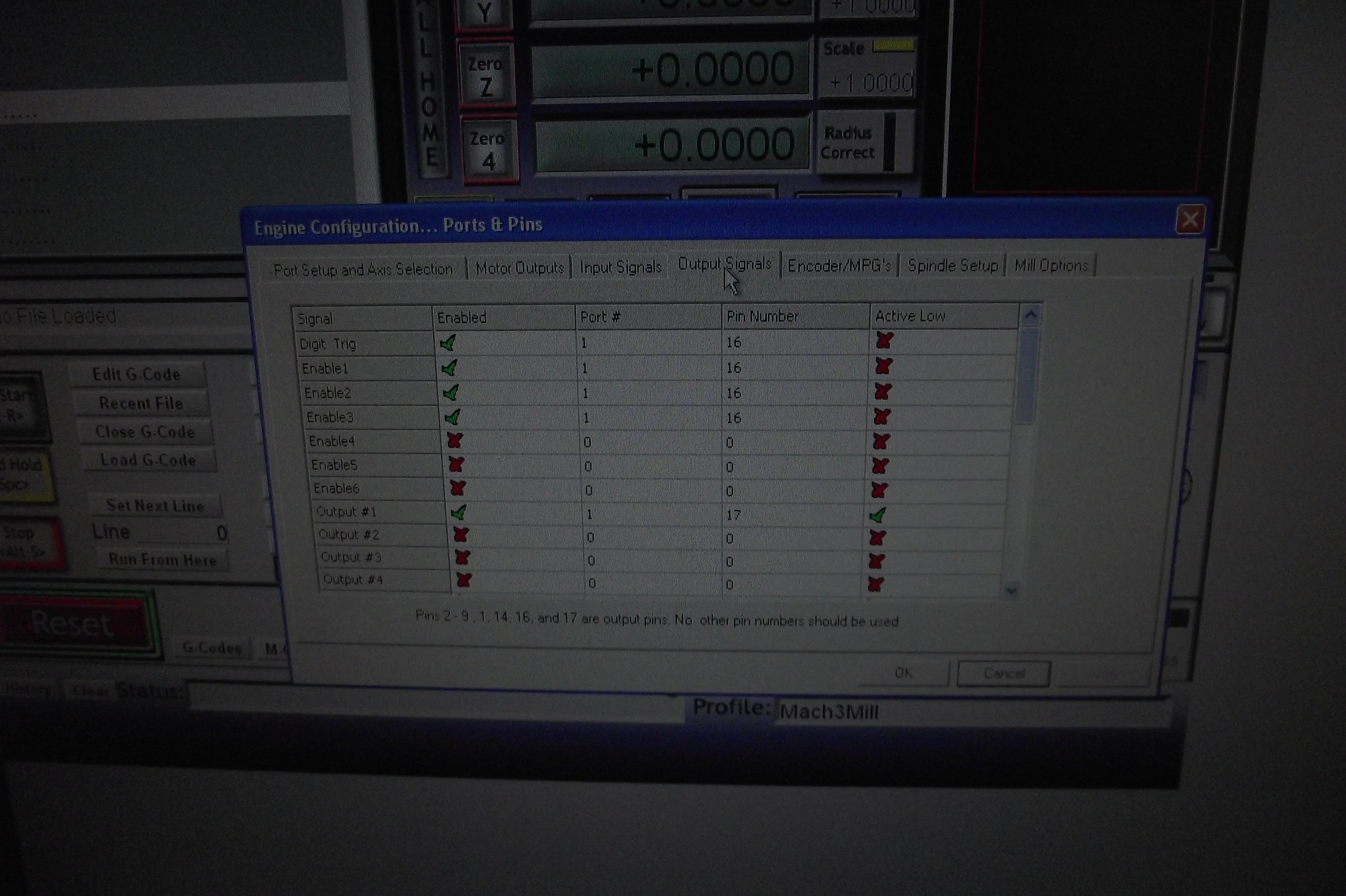

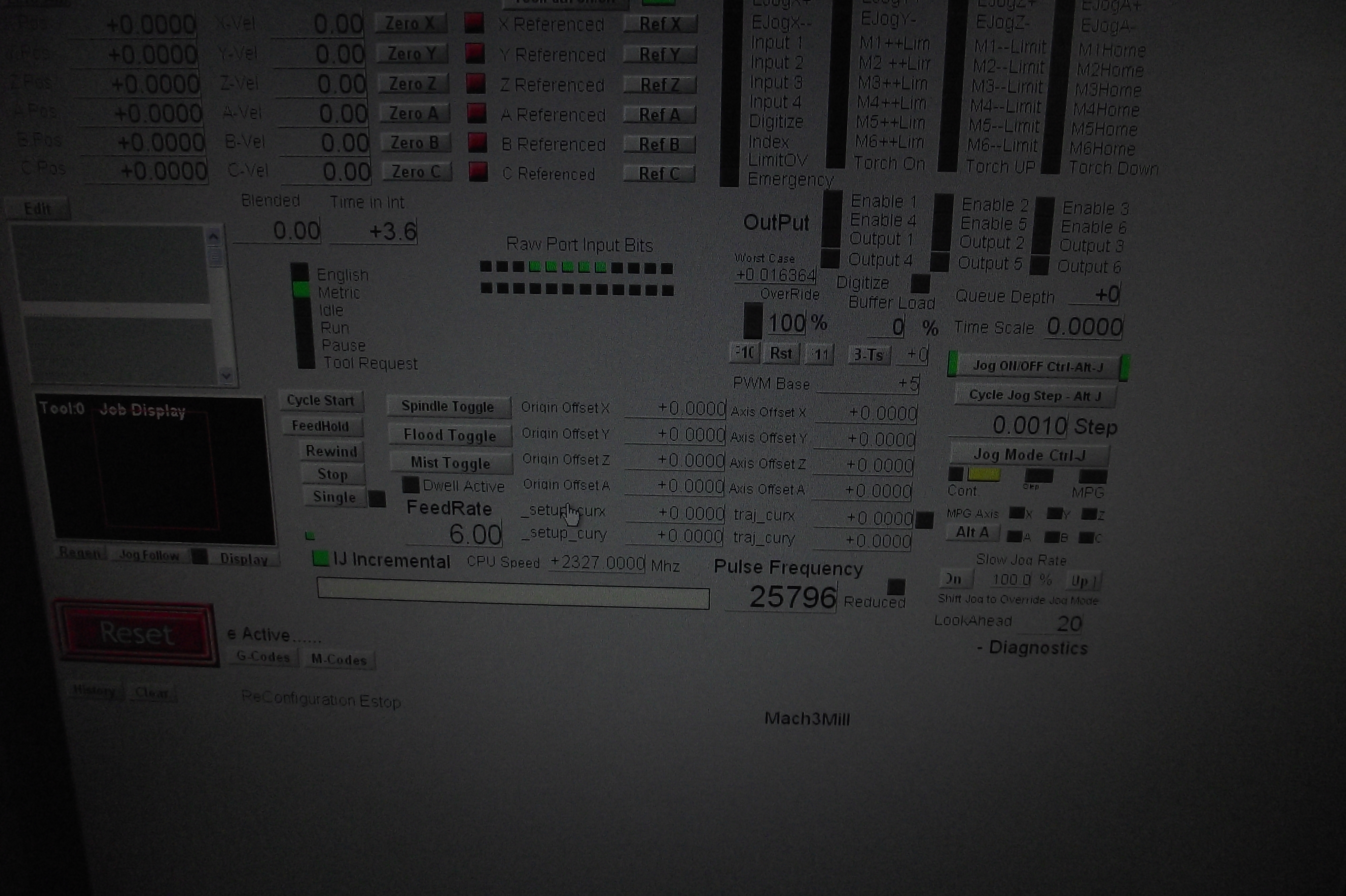

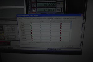

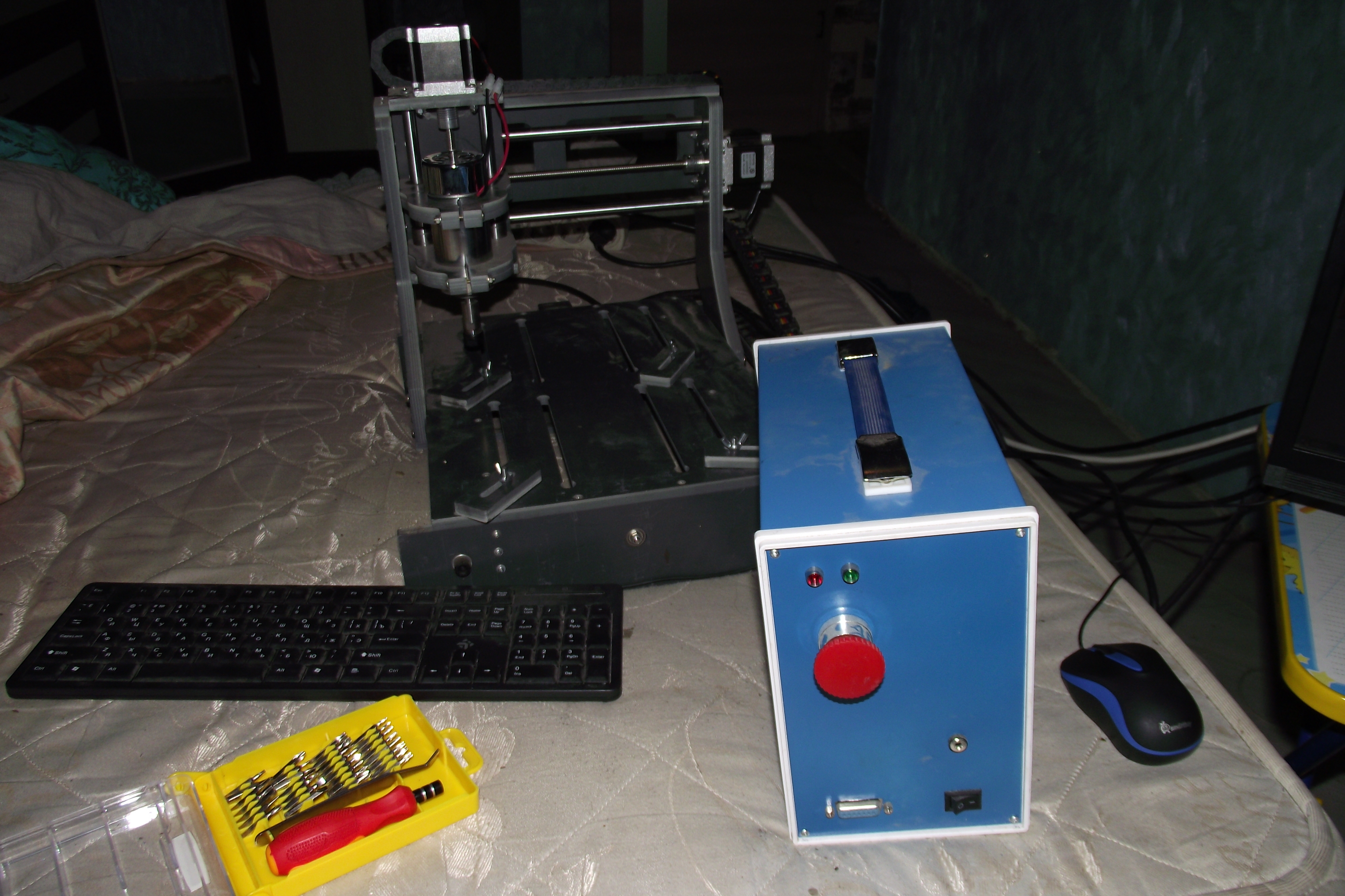

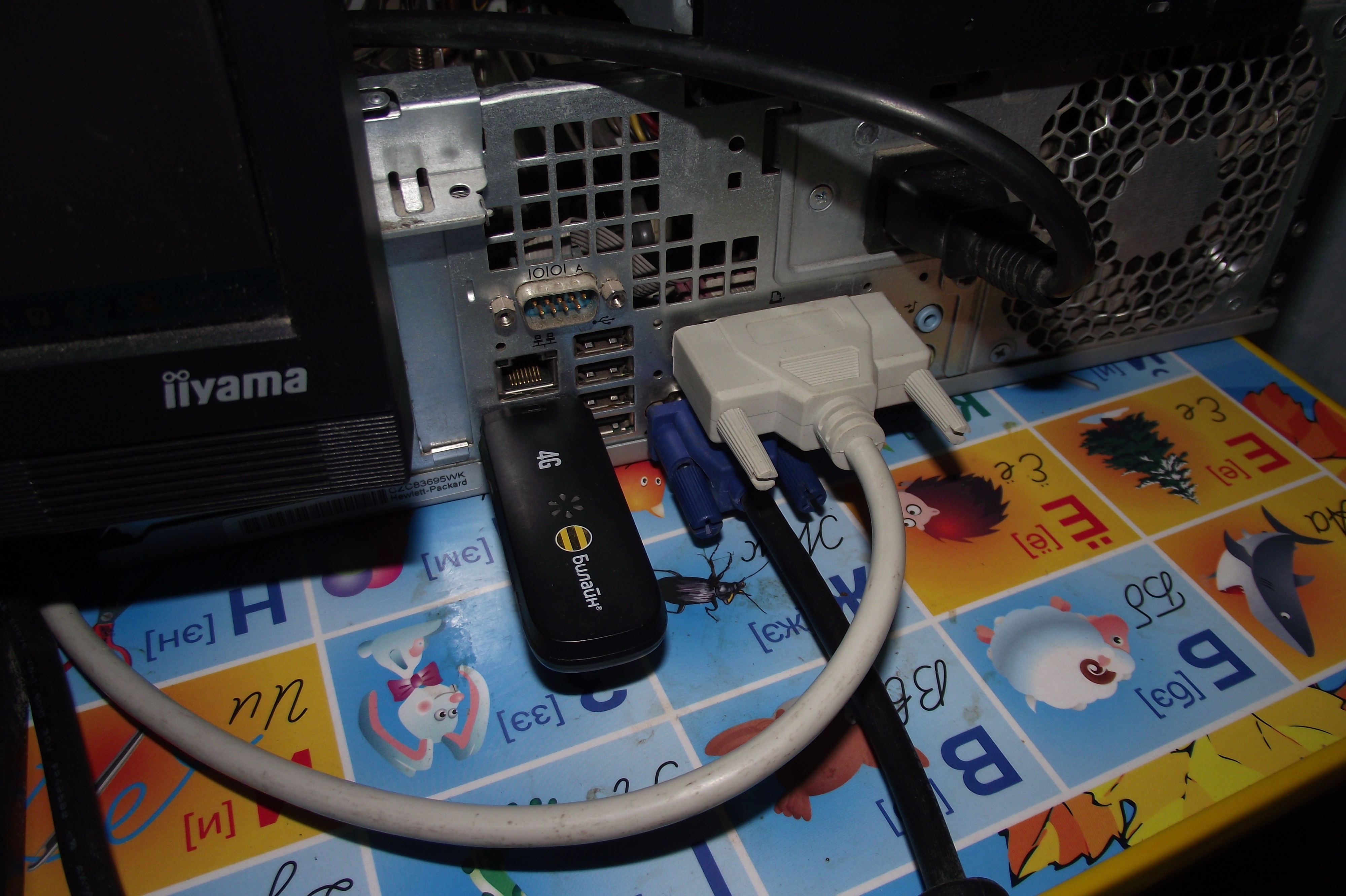

Дорогие друзья и коллеги, прошу помощи с подключением китайской паскуды.
Собсно купил на али китайский фрезер, вот решил подключить.
Дозакупил hp 7800 с LPT, поставил винду XP SP3 (вопрос - нужно ли грохать до SP1)
Подключил ЛПТ, все провода, шпиндель.

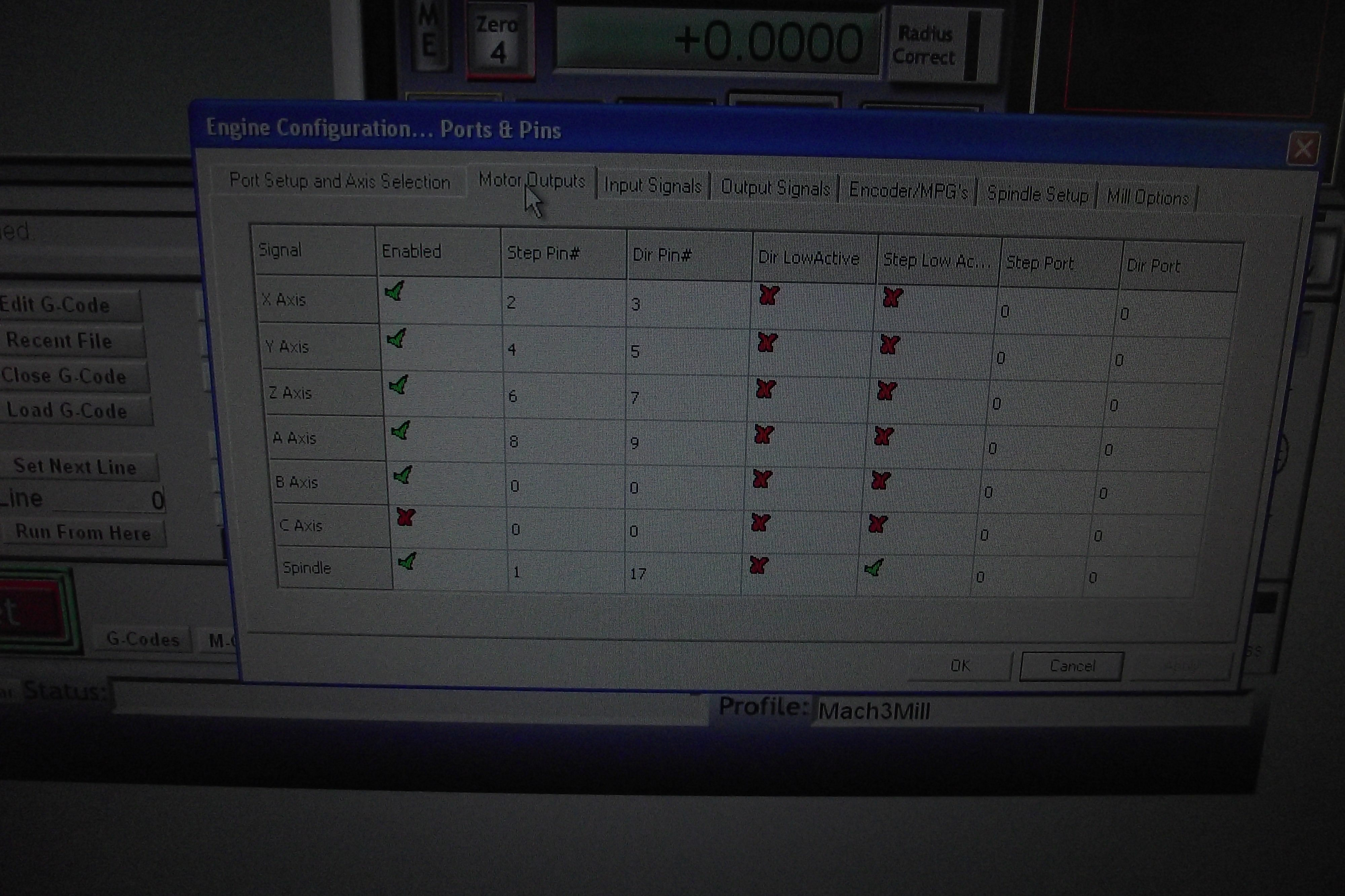

Установил Mach 3 D1.90.038
Выставил пины согласно инструкции на иероглифах.
В чем проблема:
В mach 3 включение шпинделя работает, то есть кнопку тыкнул - жужжит бодро. Но шаговики ни на стрелки на клавиатуре ни на загруженный G код не реагируют. Причем программа показывает координаты и путь.
Если выткнуть ЛПТ и вткнуть обратно - то шаговики че то там вжикают.
Попытка прокрутить шаговики вручную - хрен там был, каменные, то есть питание походу есть. При выключении питания крутятся как миленькие.
Думаю может китайские боги неправильно написали инструкцию по пинам?
Собсно вопрос - каким хреном мне заставить двигаться шаговики?
Заранее благодарен, Олег

Проблема решена, пины методой научного тыка подобрал.
