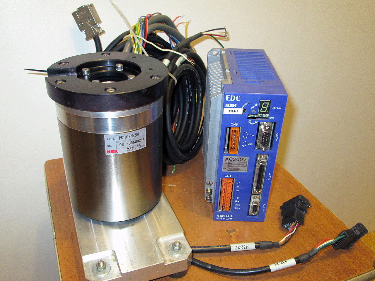

продам директ-драйв сервомоторы NSK Megatorque в комплекте с усилителями

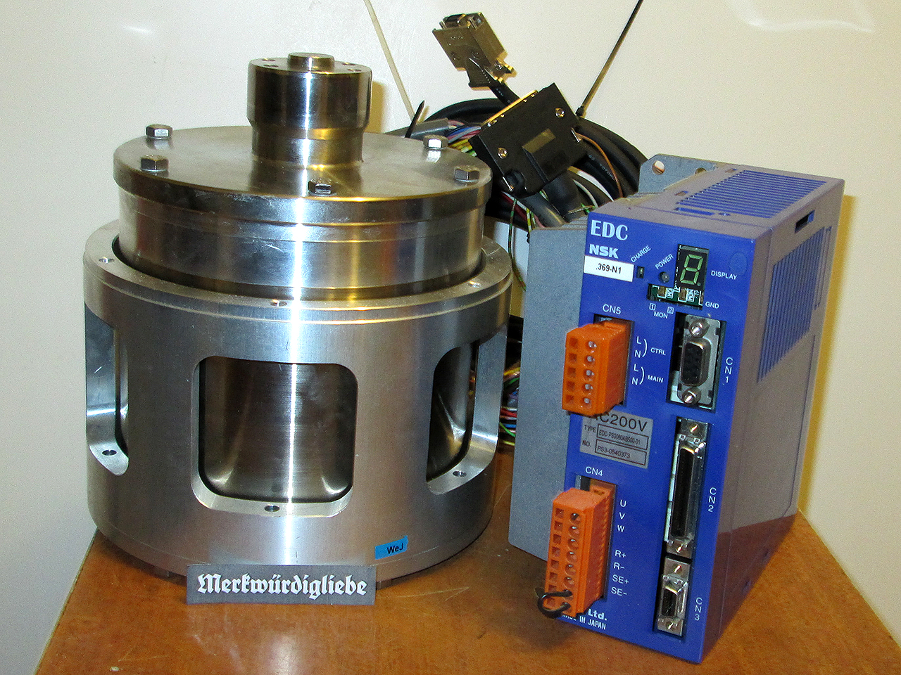

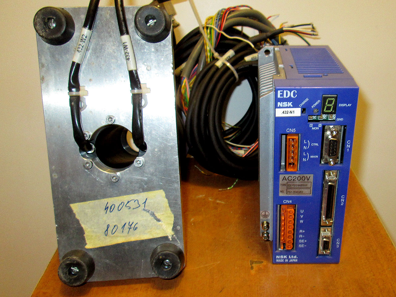

UPDATE: еще моторчики появились. оформление отличается, сами моторы и усилки аналогичные
1.
NSK-PS1018_1.jpg (2895 просмотров) <a class='original' href='./download/file.php?id=104888&mode=view' target=_blank>Загрузить оригинал (296.97 КБ)</a>
NSK-PS1018_2.jpg (2895 просмотров) <a class='original' href='./download/file.php?id=104889&mode=view' target=_blank>Загрузить оригинал (327.95 КБ)</a>
сервоусилитель EDC-PS1018AB500-01:
- питание 220В 1 фаза
- номинальная мощность 500Вт
- управление - STEP/DIR и текстовый протокол по RS232
- настройка параметров - через терминал по RS232, без доп. софта
мотор PS1018KN201
- габариты ф100х135 мм, сквозное отверстие ф35
- момент (ном/макс) 6/18 Н*м
- скорость 300/600 об/мин
- абсолютный энкодер на 2,621,440 отсчетов, повторяемость +-2 угловые секунды
- нагрузка осевая/радиальная 1000/800 Н
- масса 4.5кг
цена: 20000

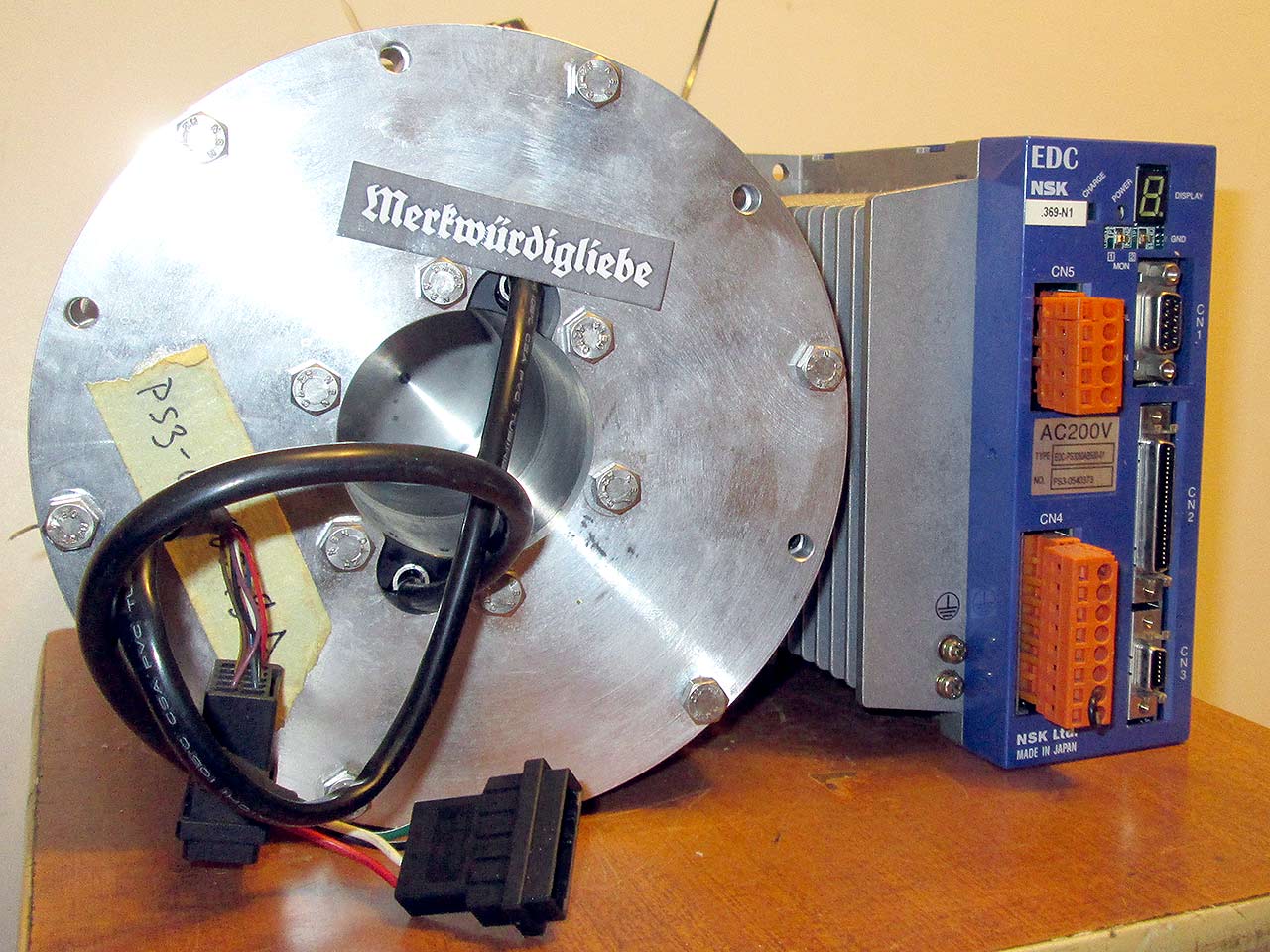

2.
NSK-PS3060_1.jpg (2895 просмотров) <a class='original' href='./download/file.php?id=104890&mode=view' target=_blank>Загрузить оригинал (1.28 МБ)</a>
NSK-PS3060_2.jpg (2895 просмотров) <a class='original' href='./download/file.php?id=104891&mode=view' target=_blank>Загрузить оригинал (184.21 КБ)</a>
сервоусилитель EDC-PS3060AB500-01:
- номинальная мощность 1.3кВт
мотор PS3060KN201
- габариты ф150х136 мм, сквозное отверстие ф56
- момент (ном/макс) 20/60 Н*м
- скорость 60/480 об/мин
- нагрузка осевая/радиальная 2000/1700 Н
- масса 11кг
цена: 25000
клеммные блоки, силовой, энкодерный и сигнальный кабели в комплекте. комплекты проверены - настраивается, тюнится и крутится. по-моему, хороший вариант для карусели автосмены, манипулятора, SCARA, поворотной оси для точной мелочевки :) таких комплектов можно нарыть еще несколько штук, но надо тестировать. любые вопрсы - велком!
каталог: http://www.nskeurope.ru/downloads/liter ... _E3511.pdf
мануал: http://www.nskeurope.ru/downloads/C2015 ... _(Eng).pdf
видео работы:
http://youtu.be/jRowYSQodUs
http://youtu.be/B8R1nxEIpwk

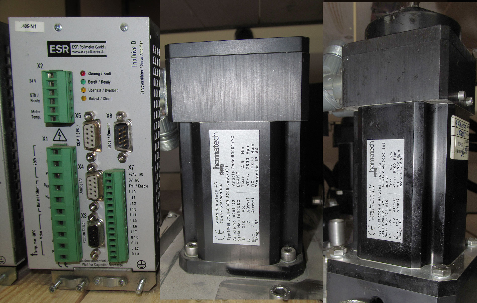

просто я тут ненароком прослыл спецом по хитрым сервам в узких кругах, вот их и спасаю. там еще есть шаговые движки с энкодерами 8000cpr jenaer 23s31. но их драйверы ECOSTEP 100 ничем внятным не управляются - спец-фирмварь. и еще хорошие немецкие сервы, но с ресолверами и мутными усилками. непонятно, что с ними делать...

merkwurdigliebe писал(а):хорошие немецкие сервы, но с ресолверами и мутными усилками. непонятно, что с ними делать...
Плата месы для резольверов не подходит?

merkwurdigliebe писал(а):... и еще хорошие немецкие сервы, но с ресолверами и мутными усилками. непонятно, что с ними делать...
А примерно какие и почем?

PKM писал(а):Плата месы для резольверов не подходит?
да расолвер-то наверное можно подцепить, но а параметры движков как угадать?
Duhas писал(а):А примерно какие и почем?
примерно такие. почем - не знаю, надо с хозяином разговаривать. но вряд ли за три копейки...
esr-hamatech.jpg (2777 просмотров) <a class='original' href='./download/file.php?id=104896&mode=view' target=_blank>Загрузить оригинал (437.07 КБ)</a>
