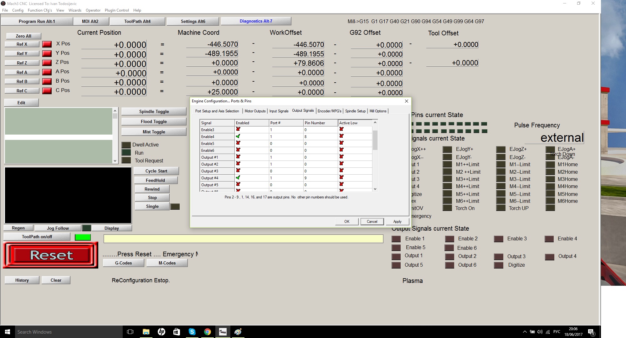

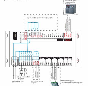

Карта вроде рабоает: моторы бегают, порты ввода вроде отзываются, а вот порты вывода 2-7 ведут себя очень странно: когда Mach включает "поджиг" включаются все порты (к одному из них подключена релюха), но не выключается когда Mach выключает "поджиг". Вырубаются они только если перезапустить Mach... :thinking:

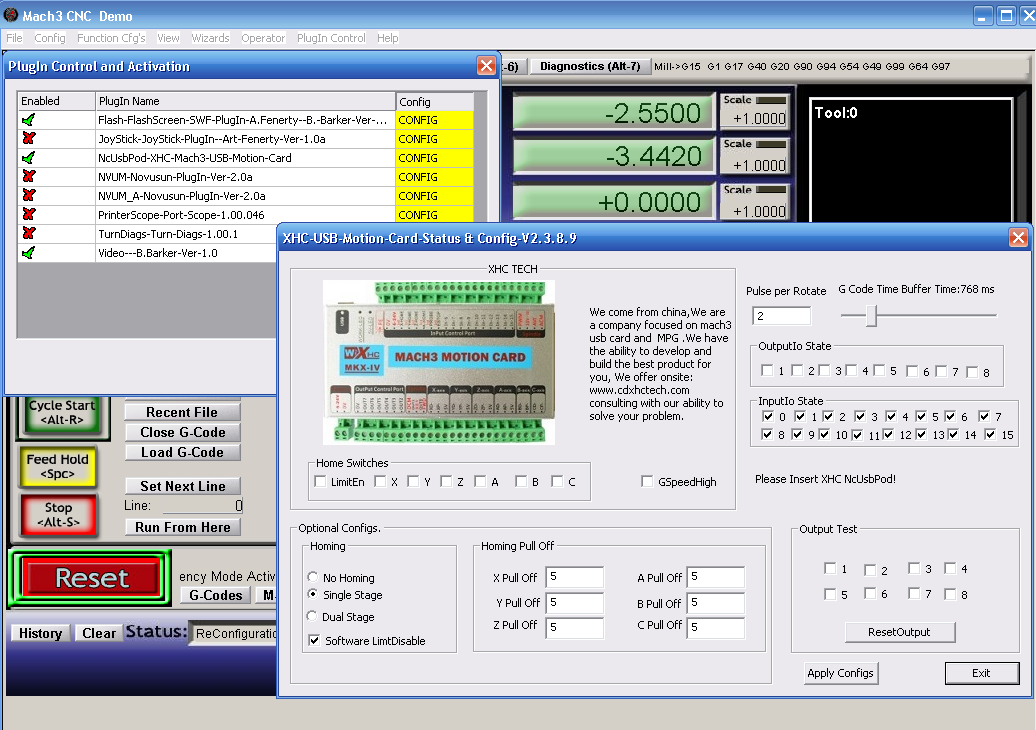

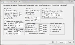

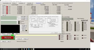

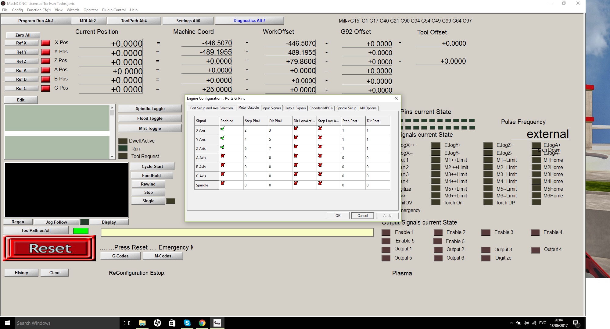

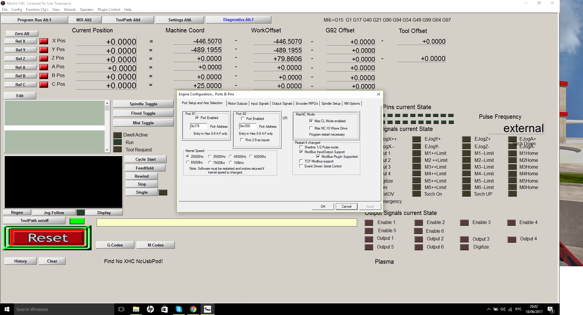

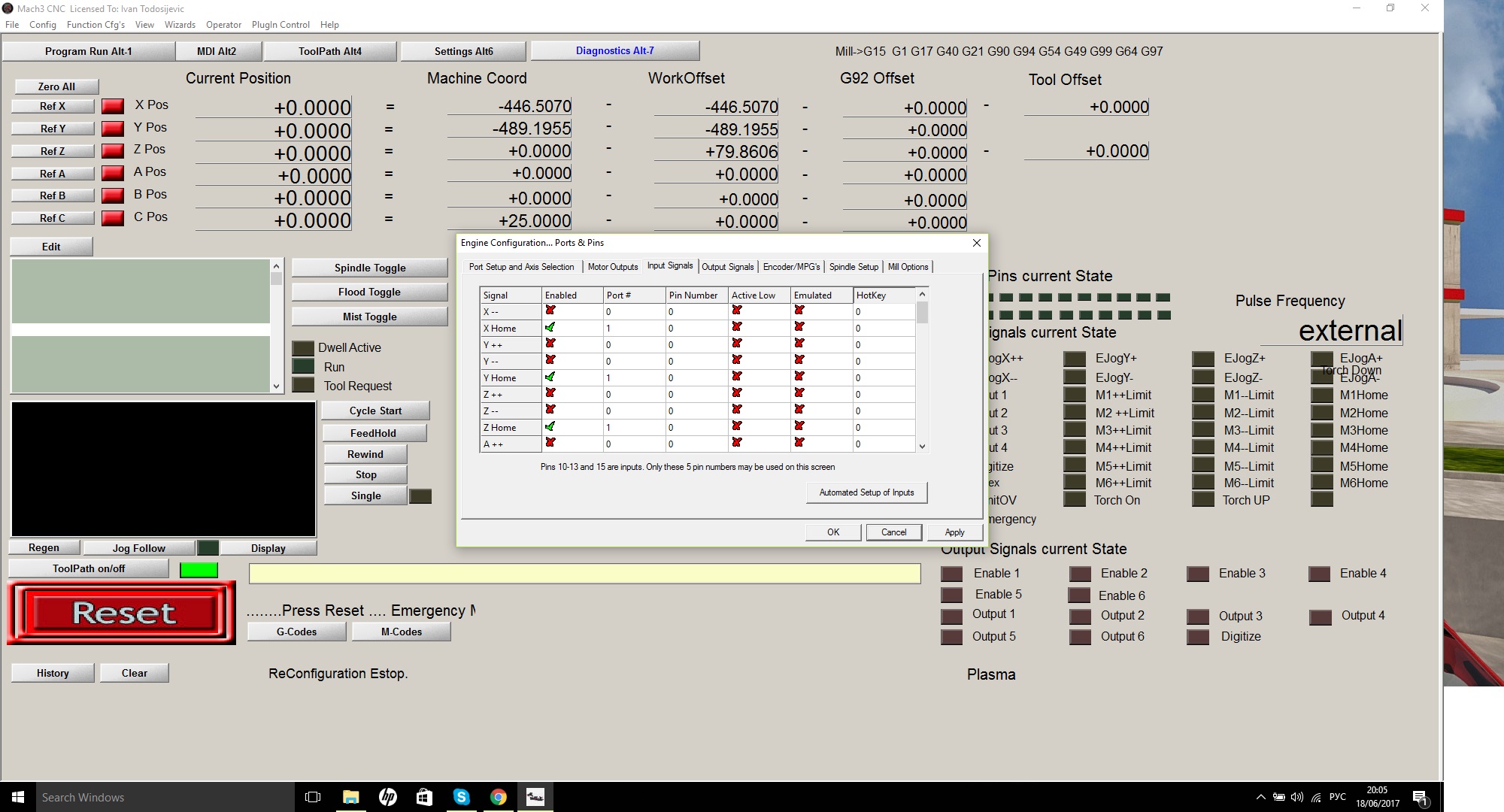

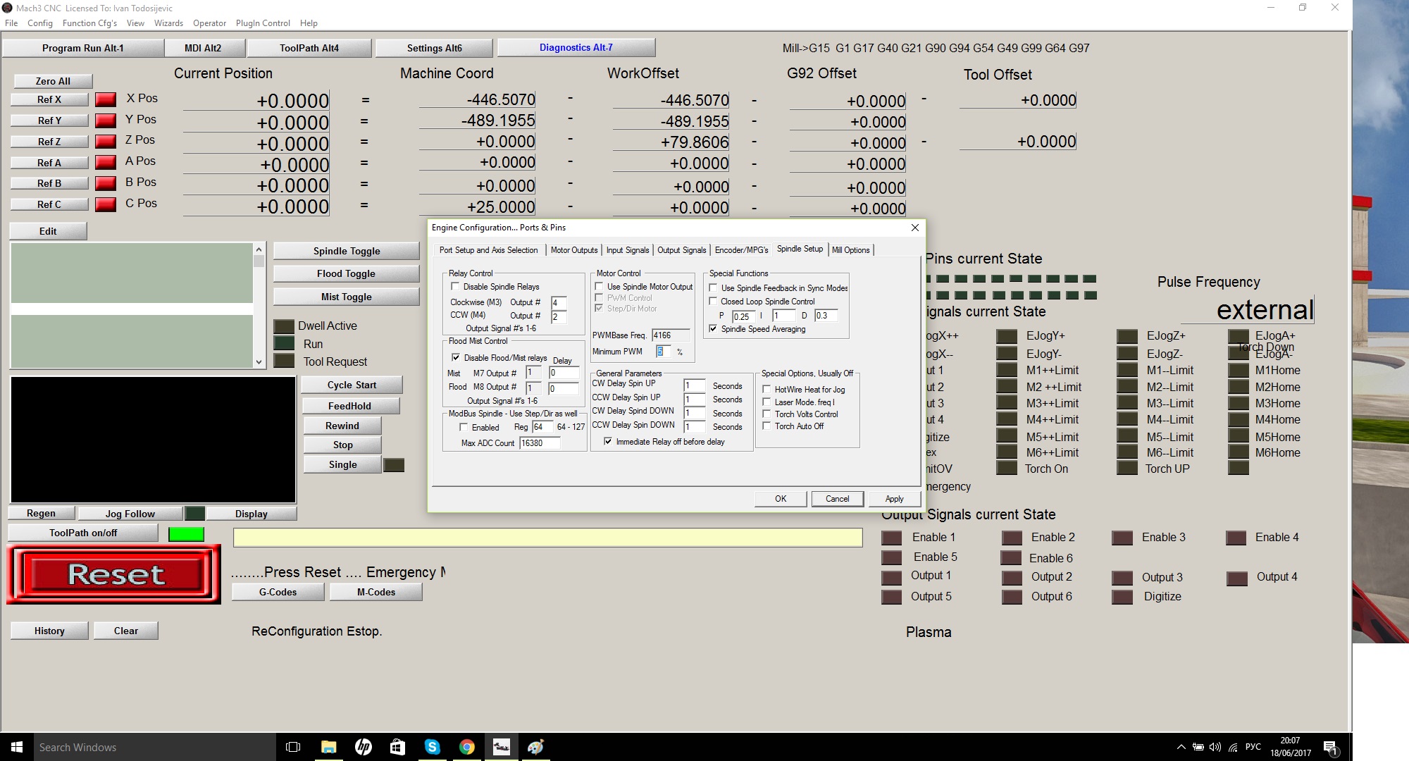

А есть кто нибудь кто освоил программирование Mach и может в драйверах разбирается? Б..я буду косяк в одной или двух строчках кода...
1 - Copy (2) - Copy.jpg (4236 просмотров) <a class='original' href='./download/file.php?id=114192&mode=view' target=_blank>Загрузить оригинал (452.96 КБ)</a>
1 - Copy (2).jpg (4236 просмотров) <a class='original' href='./download/file.php?id=114193&mode=view' target=_blank>Загрузить оригинал (485.61 КБ)</a>
1 - Copy (3) - Copy.jpg (4236 просмотров) <a class='original' href='./download/file.php?id=114194&mode=view' target=_blank>Загрузить оригинал (459.88 КБ)</a>
1 - Copy (3).jpg (4236 просмотров) <a class='original' href='./download/file.php?id=114195&mode=view' target=_blank>Загрузить оригинал (462.83 КБ)</a>
1 - Copy.jpg (4236 просмотров) <a class='original' href='./download/file.php?id=114196&mode=view' target=_blank>Загрузить оригинал (452.34 КБ)</a>
1.jpg (4236 просмотров) <a class='original' href='./download/file.php?id=114197&mode=view' target=_blank>Загрузить оригинал (462.15 КБ)</a>

Rom327 писал(а):И настройки Масна сюда выложи: может сам что накосячил... после налёта....
А вы видео про мою проблему посмотрели ?

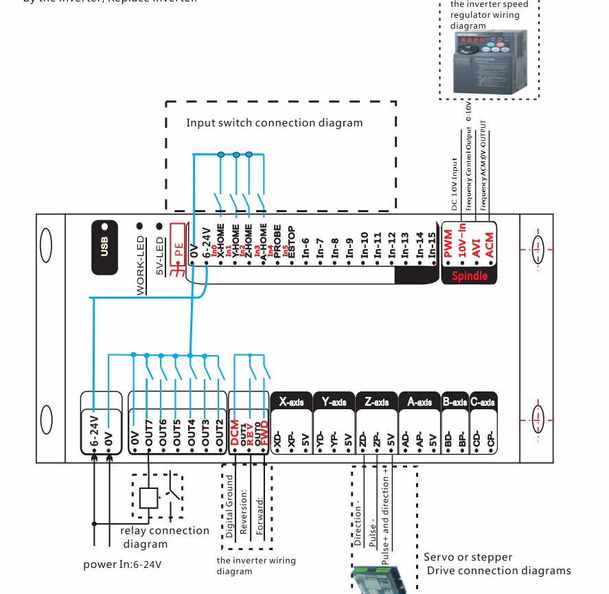

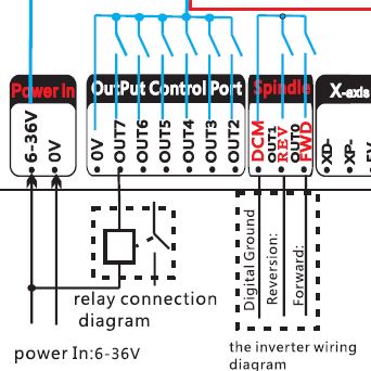

И реле ты похоже неправильно подключил. Там выходы с ОК, поэтому из OUT2-OUT7 выходит минус, а реле постоянно сидит на плюсе. Вот схема:
usb mk4 mach3 motion card.jpg (4219 просмотров) <a class='original' href='./download/file.php?id=114203&mode=view' target=_blank>Загрузить оригинал (131.03 КБ)</a>

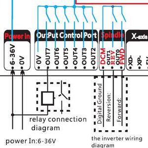

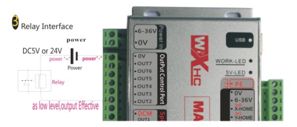

в мануале есть два варианта подключения 1. как на картинке выше 2. с независимым источником питания. пробовал оба и +- не ошибся перепроверял схему раз 10 (тут я уверен на все 100)

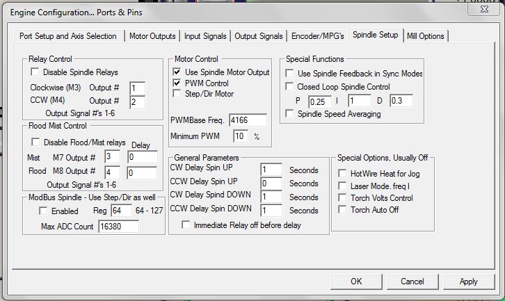

У меня по умолчанию в поле Port# стоят все 1, 0 нет нигде. Может в настройках напротив OUT4 (или какой ты там используешь для реле)в поле Active Low придется поменять Х на V

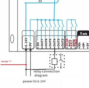

Так у тебя питание отключено (судя по видео), а вместо него (в плюсе +) торчит щуп мультиметра! И выложи фотки хорошие, с подключением.

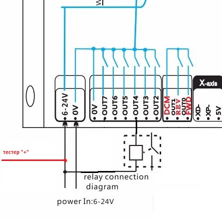

Rom327 писал(а):Так у тебя питание отключено, а вместо него (в плюсе +) торчит щуп мультиметра! И выложи фотки хорошие, с подключением.
щуп тестера в нахалку воткнут вместе с проводом в "+" клемник маленький плохо видно, щуп заслонил все...
схема подключения такая. Я точно не ошибся...
фотки выложить сегодня не получится.
usb mk4 mach3 motion card111.jpg (4185 просмотров) <a class='original' href='./download/file.php?id=114217&mode=view' target=_blank>Загрузить оригинал (48.76 КБ)</a>

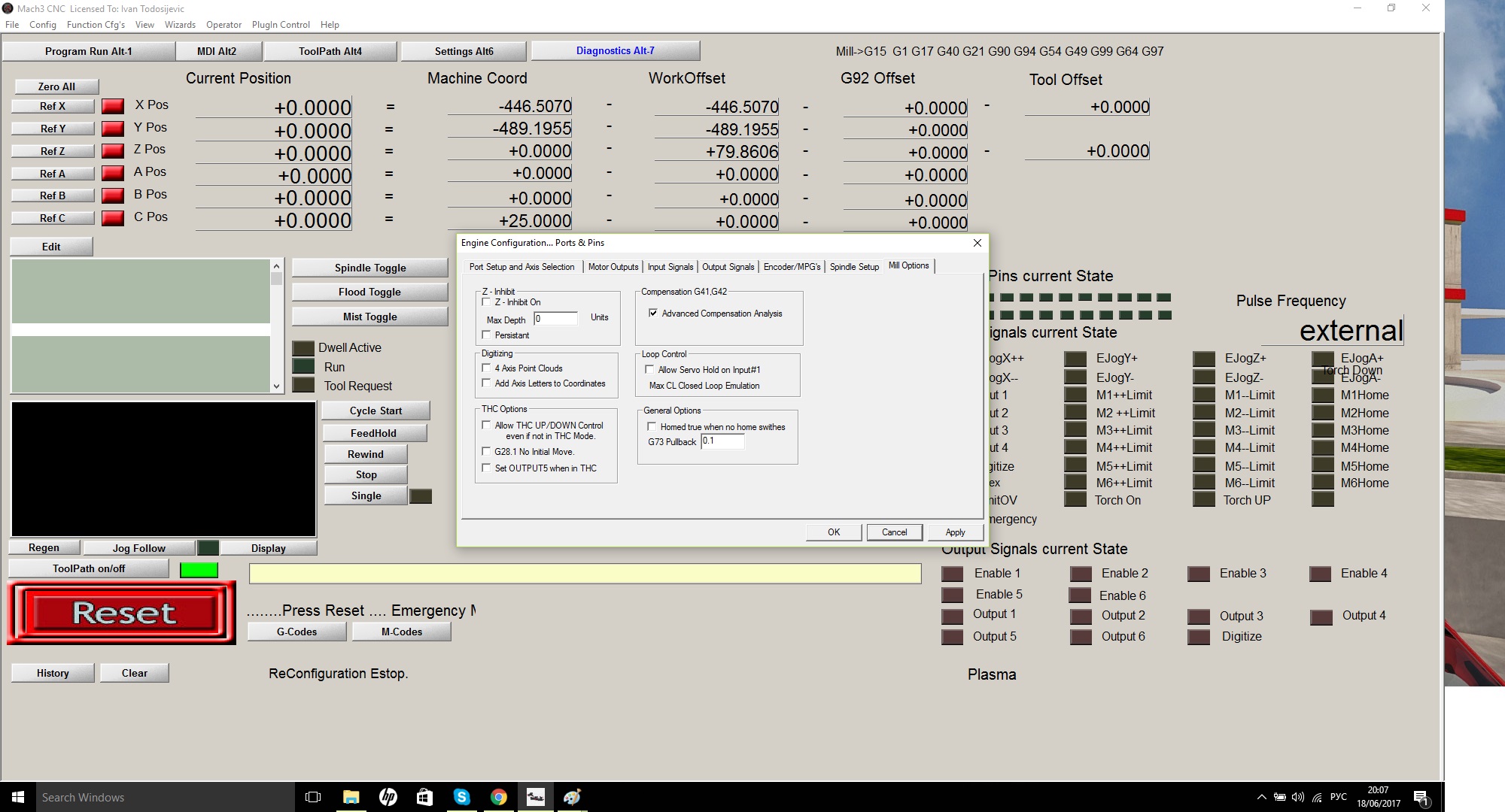

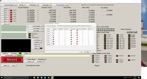

В настройках плагина не пробовали покопаться? Не являюсь счастливым обладателем, но планирую, поэтому решение вашей проблемы тоже интересует.
2017-06-22 15-00-02 Скриншот экрана.png (4122 просмотра) <a class='original' href='./download/file.php?id=114524&mode=view' target=_blank>Загрузить оригинал (178.55 КБ)</a>
