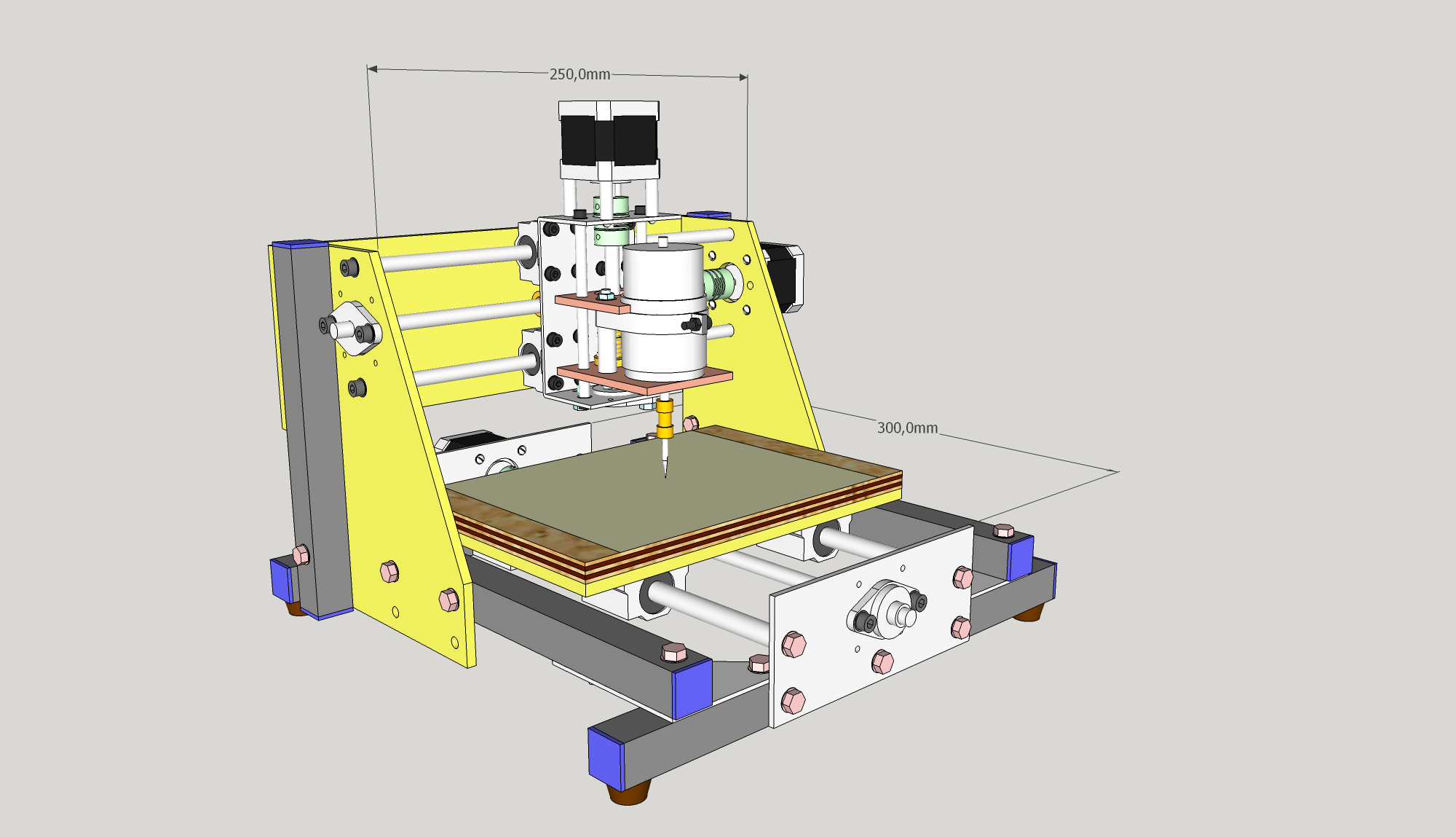

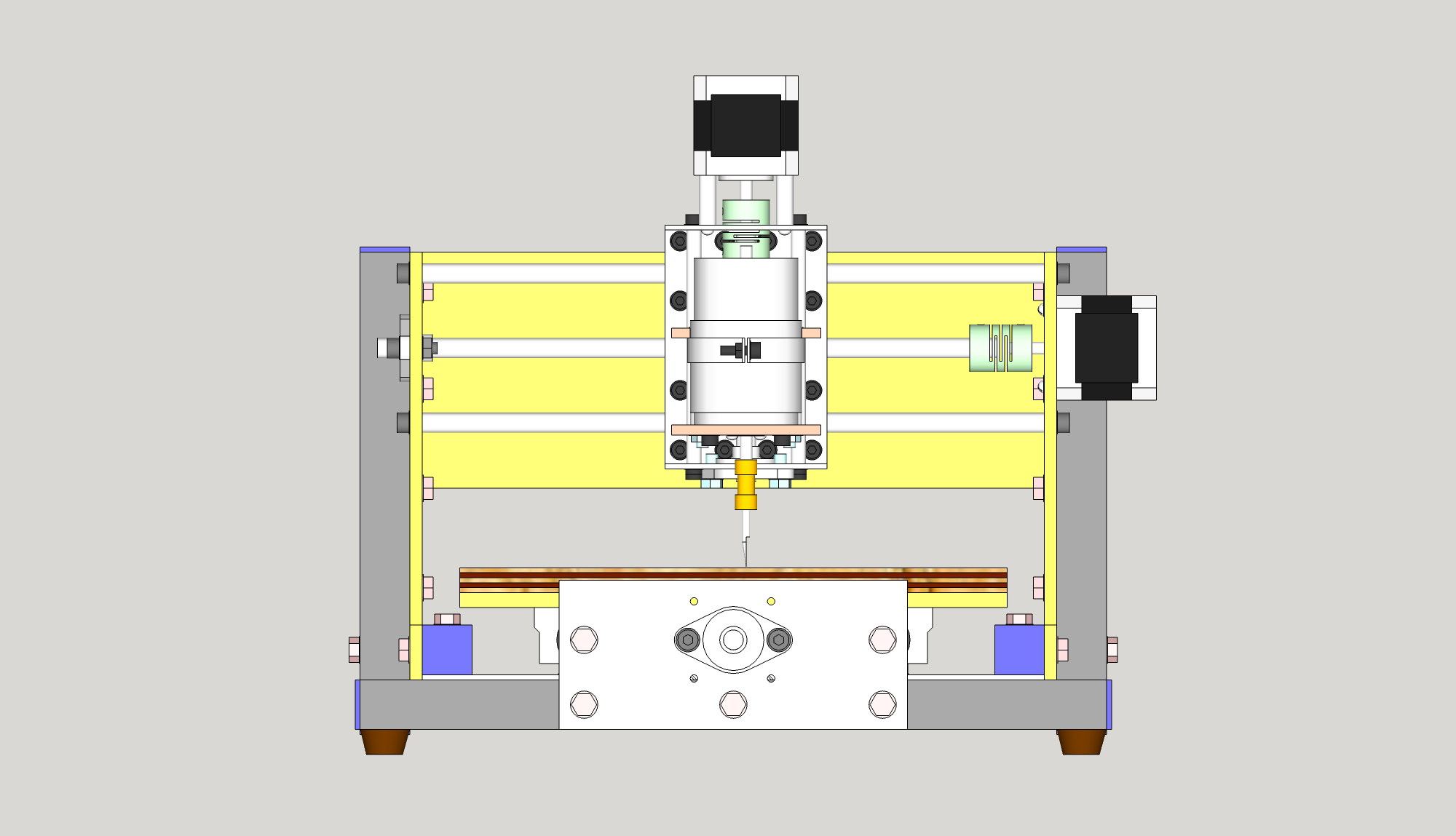

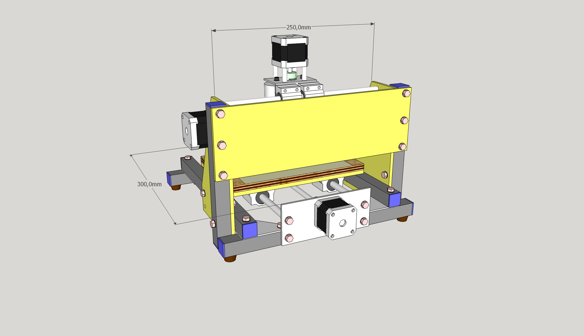

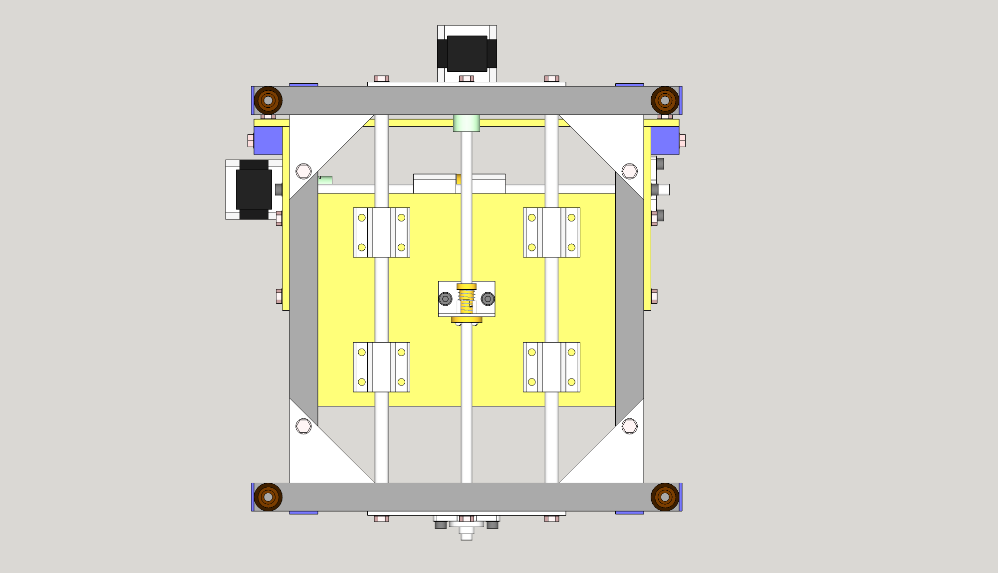

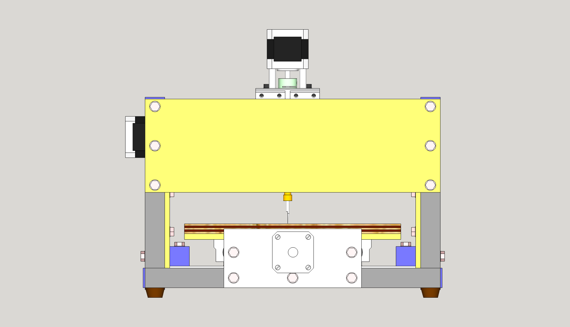

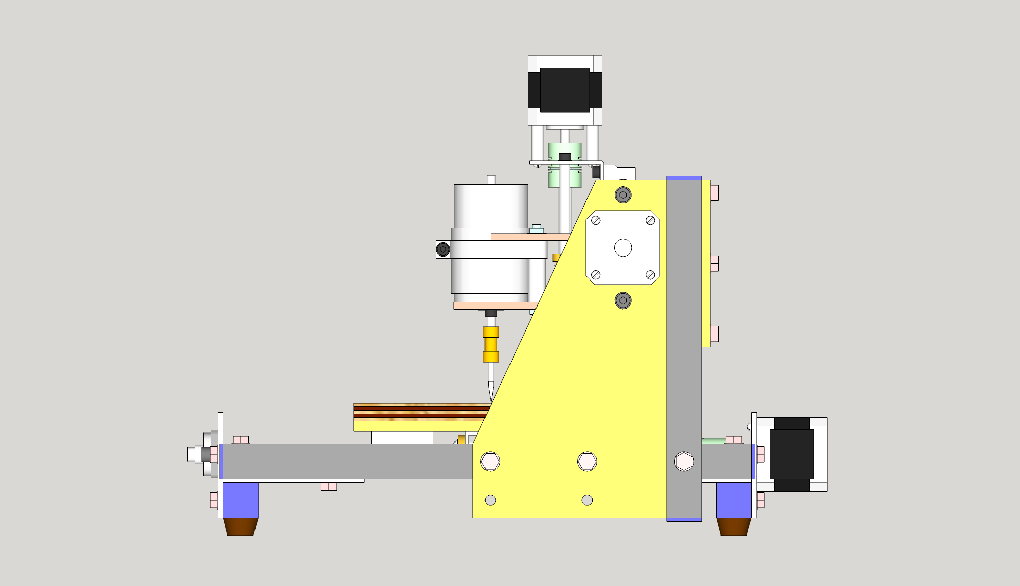

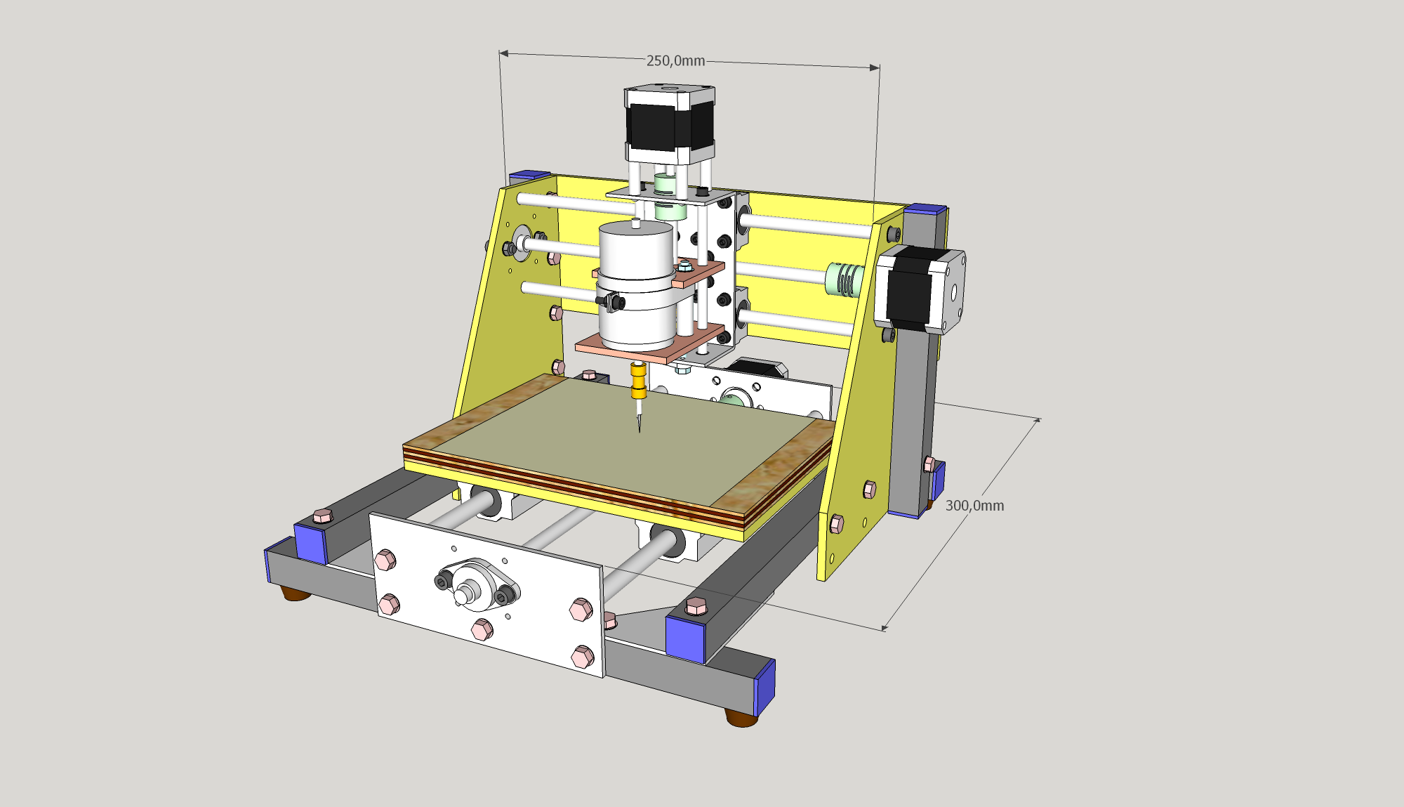

Приветствую завсегдатаев. Читаю ваш форум давно, но только сейчас созрел задать вопрос. Пришлось регистрироваться. Ещё тот квест… :)
Пожалуйста, гляньте опытным взглядом на мои кроки. Критика приветствуется, за полезные советы буду благодарен.
Сразу замечу -- это не фрезер и даже не гравёр -- это крошечная шкрябалка печатных плат с полем, размером с открытку. Поэтому я позволил себе и висячие направляющие и многие другие упрощения, которые царапнут глаз специалиста.
Итак:
станочек для изготовления прототипов печатных плат с рабочим полем 150x190мм по стеклотекстолиту 1,5 мм. Задача -- Драть медную фольгу 35мкм, сверлить отверстия диаметром от 0,5 до 3мм, возможно обрезать по контуру. Точность желательна 0,05мм при практически нулевых нагрузках.
На эскизах жёлтое -- стеклотекстолит 5мм, серое -- стальные трубы 20x20 со стенкой 2мм, белое -- дюраль Д16-Т.
Розовые болты -- М6, серые -- М5, чёрные -- М4, белые -- М3.
Направляющие по У - 10мм, по X - 8мм (Я правильно понимаю что X -- это там где ездит моторчик вправо-влево, а Y -- там где ездит столик?)
Шпиндель -- дешёвый китайский моторчик, известный на Али как RS775.
Ругайте.

Shkryab писал(а):Ругайте.
если шкрябать, то пойдёт

Сообщение ScrewDriver »
Я бы сразу проектировал пылеудаление из под фрезы. Жутко вредная пыль у текстолита
И как его планируете крепить к столу?

Честно говоря, предполагал что он будет просто стоять на резиновых ножках. На моих набросках они коричневого цвета. Но при необходимости прикручу болтами к отрезку столешницы толщиной 48мм (осталась после изготовления кухни).

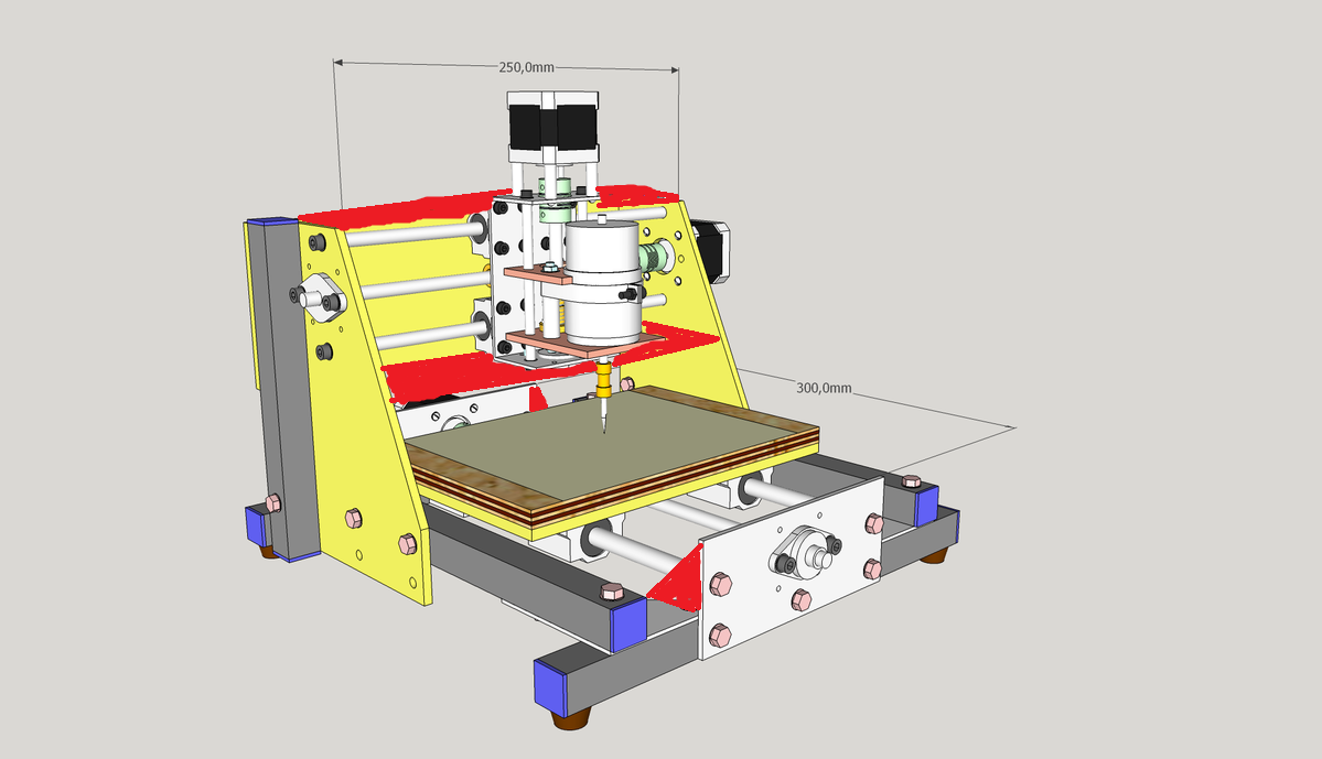

Симпатично.
На роль гуру претендовать немогу, но пару замечаний если не возражаете.
Нагрузка от сил резанья околонулевая не отменяет воздействие сил инерции движущихся частей, и чем выше ускорения и скорость вы хотите получить, тем они будут выше. E=mV² Эт так лирическое.
По конструкции думаю пара планок соединяющих ноги портала непомешает и укосинки бы вкорячить.

Сообщение Rom327 »
Shkryab писал(а):станочек для изготовления прототипов печатных плат с рабочим полем 150x190мм по стеклотекстолиту 1,5 мм.
Поле надо бы увеличить вдвое (~300x250). Сначала кажется что "куда больше?", а потом оказывается, что "мало!"....

Shkryab писал(а): Честно говоря, предполагал что он будет просто стоять на резиновых ножках. На моих набросках они коричневого цвета. Но при необходимости прикручу болтами к отрезку столешницы толщиной 48мм (осталась после изготовления кухни).
не, вы не поняли - стеклотекстолит как крепить к столу фрезера планируете?

ScrewDriver писал(а):не, вы не поняли - стеклотекстолит как крепить к столу фрезера планируете?
Да, протупил.
Планирую по краю столика за пределами рабочей зоны насверлить отверстий с шагом, скажем, 20мм, в жертвенный столик снизу (между основой и фанерой) впрессовать гайки и привинчивать планками из той же фанеры. Ну, или по рабоче-крестьянски -- на двухсторонний скотч.

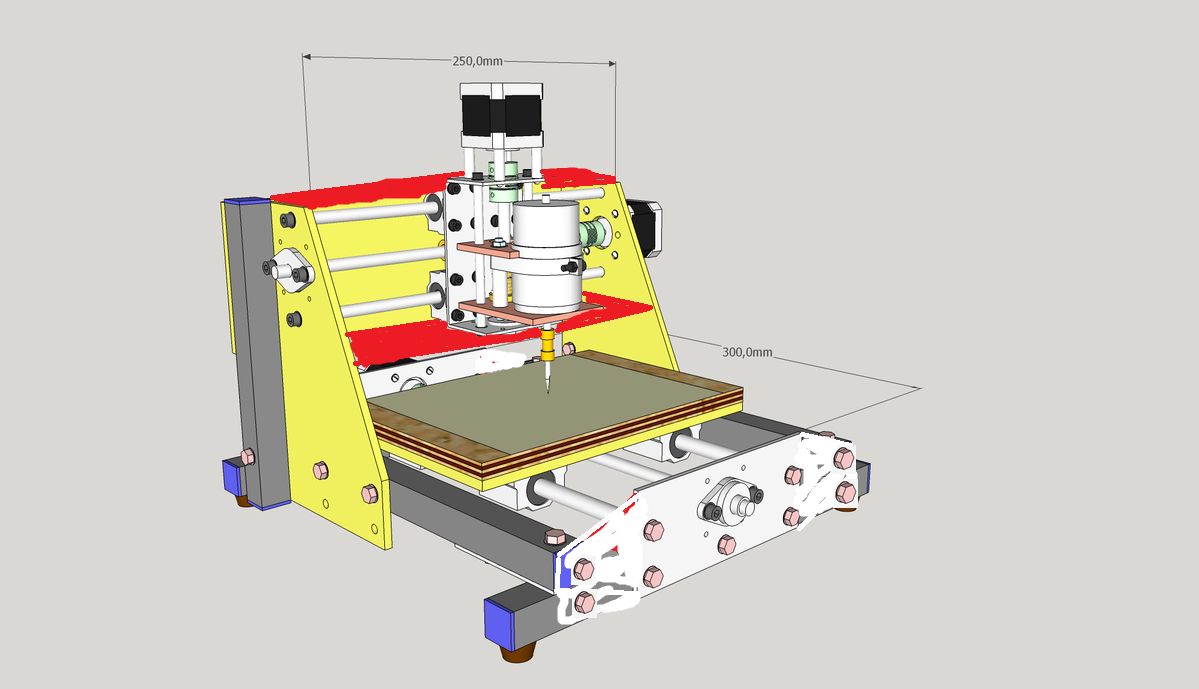

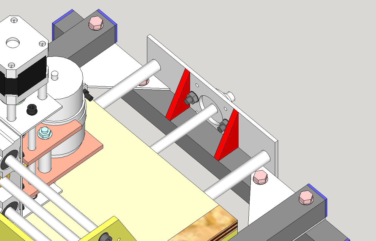

FL@gMan писал(а):Симпатично.
Спасибо. А укосинки, если уж ставить, то только тут:
cnc01-8-8.png (3952 просмотра) <a class='original' href='./download/file.php?id=114050&mode=view' target=_blank>Загрузить оригинал (94.38 КБ)</a>
Обдумаю...

Re: Станочек для печатных плат. 150x190мм. Прошу критики
Сообщение Umnik »
что-то мне кажется, что валы без опоры 8 и 10 мм вообще печаль будут...
Что мешает хотя бы 20-е поставить? Какая там разница в цене?
восьмерка наверно в принтерах только стоит, где все легкое пластиковое и вообще никаких нагрузок.

Сообщение novodk »
Shkryab писал(а):Шпиндель -- дешёвый китайский моторчик, известный на Али как RS775.
Лучше купить чуть подороже но с цанговым зажимом. Есть такие же моторы только с цангой ER11.

Сообщение exe »
моторчик в мусорку, малооборотистые они и самое главное переходники на цангу там часто кривые, будут биения - бронзовые цанги не серьезно, сначала будете долго и печально вертеть в цанге гравер добиваясь отсутствия биений а потом так же долго и печально этот моторчик будет царапать текстолит.

Сообщение Shkryab »
Umnik писал(а):что-то мне кажется, что валы без опоры 8 и 10 мм вообще печаль будут...
Спасибо за мнение.
Я вот представил себе направляющие диаметром 20мм и длиной 250мм, закреплённые на стеклотекстолитовых пластинках 5мм толщиной и мне стало дурно... :)
FL@gMan
Сообщения: 110
Зарегистрирован: 25 янв 2017, 16:15
Репутация: 18
Сообщение FL@gMan »
Shkryab писал(а): Спасибо. А укосинки, если уж ставить, то только тут:
Вложение cnc01-8-8.png больше недоступно
Обдумаю...
Может и ненадо укосинок, может пластину увеличить до труб продольных, но укосина эффективней будет.

FL@gMan
Сообщения: 110
Репутация: 18
Сообщение FL@gMan »
Но я бы в первую очередь на портал глядел, там пластины просто напрашиваются, ноги же пластиковые если я правильно все понимаю.
Замыкай в пространственную конструкцию по максимуму.
Жесткость лишней не бывает, даже если ничего не резать. И к валам это относится в той же мере кстати, они статичную массу увеличивают, и это хорошо, а если по деньгам разницы нет - зачем делать хуже?
