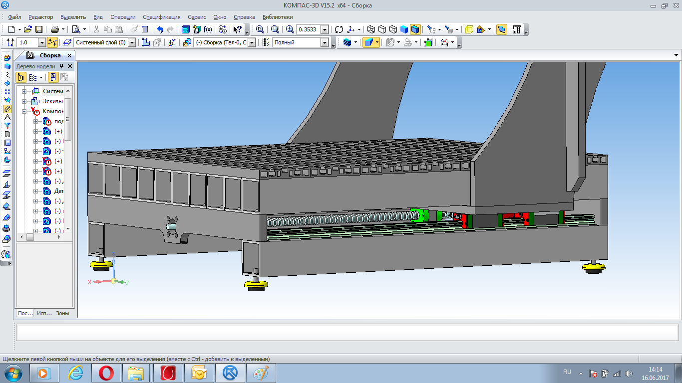

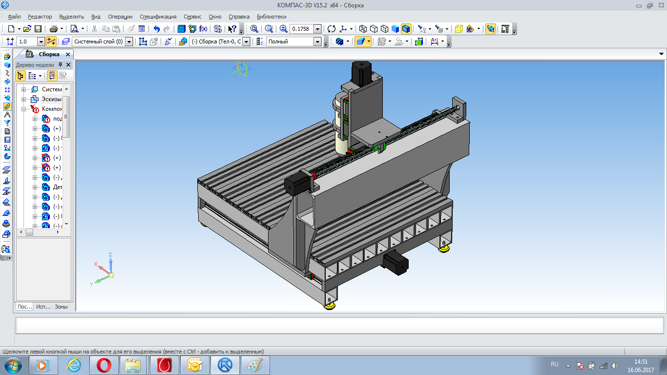

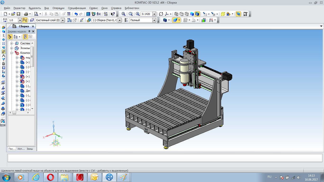

Назначение:
обработка мягких металлов
обработка дерева, пластиков, композитов и всего что не "твёрже" мягких металлов
Размеры:
поле: 430*410*200 ммм
размер стола: 700*600 мм
просвет: 160 мм
габариты (ориентировочно): 780*804*840 мм
Конструктив:
Рабочий стол: алюминиевый Т-слот
Станина:
- алюминиевый экструдированный профиль АД31Т1. Подстольные балку скручены между собой в "нерешотку"
- портал будет перемещаться по рельсам расположенным в горизонтали, так создадутся более "естественные" условия для работы направляющих и будет возможность очень точно выставить перпендикулярность X-Y осей
- боковины традиционно усилены рёбрами жесткости сечением 14*40 мм
Приводы шаговые 56*76 мм
ШВП передачи 1605
Направляющие по всем осям: профильные 20 мм
Ответственные поверхности фрезерованных деталей подвергну неминуемому пропылению :hehehe: . Так как от станка требуется точность
Портальная балка отсюда http://step3d.ru/images/prof%20StepMOTOReN.jpg (в общем то как и профиль рабстола)
Электроника и шпиндель:
Шпиндель 2.2квт - водный
Драйвера Лидшайн 542-05 (может быть даже поставлю сервошаги, есть бюджетные варианты, нужно думать)
Фото:
1.png (3939 просмотров) <a class='original' href='./download/file.php?id=114005&mode=view' target=_blank>Загрузить оригинал (112.3 КБ)</a>
2.png (3939 просмотров) <a class='original' href='./download/file.php?id=114006&mode=view' target=_blank>Загрузить оригинал (115.89 КБ)</a>
3.png (3936 просмотров) <a class='original' href='./download/file.php?id=114009&mode=view' target=_blank>Загрузить оригинал (123.03 КБ)</a>
Бюджет оглашу чуть пожже, когда всё закажу и оно придёт
Ну что же, заводимся, включаем первую, набираем скорость и потихоньку движемся..... к готовому ЧПУ станку :D

Блин ну вроде уже не первый станок строиш а такие косяки лепиш жесть. Первое это висячий стол где рельсы со столом связаны только по краям а вся середина не имеет жесткой связи. Ты попытался сделать висячий стол по толще и покрепче но обходя одну кучу незаметил как вляпался в другую изза толстого стола сильно подросли стойки портала которые тянутся далеко вниз до рельса а стойки даже с ребрами всегда будут одним из самых слабых мест таких станков.
Re: Формат 43-41 РП20 (по мягким металлам). Процесс постройк
Вот что мешает тупо прикрутить рельсы к основной плите стола сбоку? Какой смысл висячей конструкции?

frezeryga писал(а):Вот что мешает тупо прикрутить рельсы к основной плите стола сбоку? Какой смысл висячей конструкции?
Тупо нельзя! Надо чтобы умно!
Скрученные между собой профили дадут погрешность "суммарной ширины" (то есть в одном месте будет ширина станины 600,25 мм, в другом 600,03 мм как пример и так по всей длине )и придётся для них (профильных рельс) делать подложки, крепить их к нерещоте и фрезеровать места под рельсы - мне это делать негде. Плюс рельсы сбоку = муторное выставление если для них нет правильных посадочных мест. Ты этого действительно не знал?

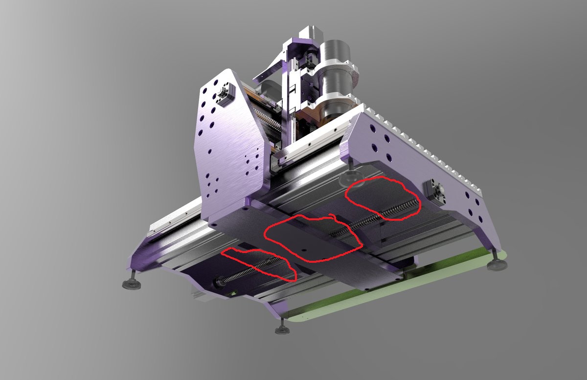

frezeryga писал(а):Первый станок может быть таким но не второй ни темболее 5й или 10й тема висячих столов тут на форуме избита вдоль и поперек это похоже просто стеб такой
висячий стол - это под которым нет не одного элемента жесткости - если ты их не увидел - см. первый пост. Они есть да ещё и в связке да ещё и в большом количестве. К слову сказать на твоём народнике стол вообще лежит на тонких поперечинах (у меня под столом полноценная скрученная воедино станина, в отличие от "твоего народника" и кстати "Вектроника"):
4.jpg (3869 просмотров) <a class='original' href='./download/file.php?id=114011&mode=view' target=_blank>Загрузить оригинал (120.45 КБ)</a>
Висячим столом называют тот который не связан напрямую с рельсами в твоем случае тупо рессоры с большим пролетом. Даде если твой цельноскрученный стол окажется весьма жестким то две палки снизу на которых рельсы гнутся меньше от этого небудут ведь они контачат со столом только по концам.

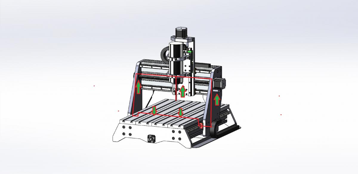

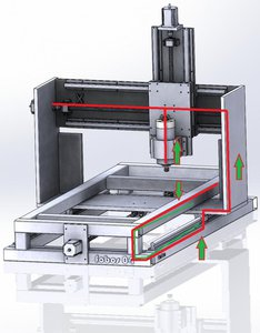

Я снимал видео со стальным бруском и стальной трубой алюминиевая труба есть только 80х40. Суть классической конструкции где рельсы связаны со столом какраз в том что станина испытывает нагрузку на изгиб только от веса портала что немного. А при обработке и врезании нагрузка уходит сразу в рельс и в портал который держится за стол всегда в том месте где обрабатывает. Это также как взять доску положить концами на две табуретки и пилить в середине и доска бкдет плясать или опереть доску на табуретку рядом с местом распила и пилить смысл примерно тотже.
Во даже картинки нашел которые давно комуто рисовал.
