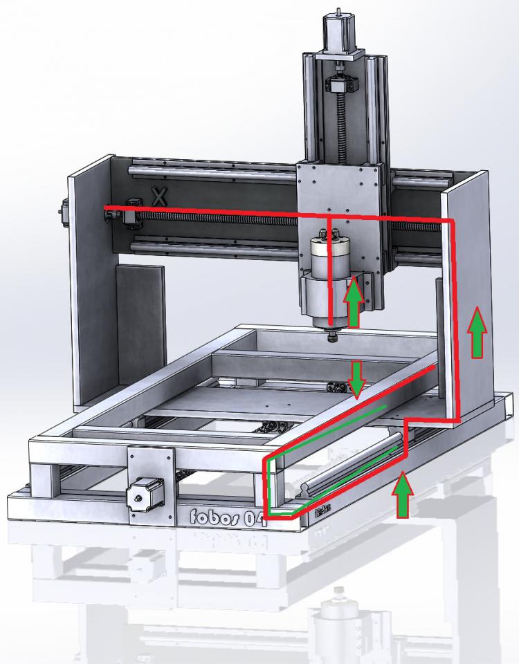

Re: Формат 43-41 РП20 (по мягким металлам). Процесс постройк
Блин ну вроде уже не первый станок строиш а такие косяки лепиш жесть. Первое это висячий стол где рельсы со столом связаны только по краям а вся середина не имеет жесткой связи. Ты попытался сделать висячий стол по толще и покрепче но обходя одну кучу незаметил как вляпался в другую изза толстого стола сильно подросли стойки портала которые тянутся далеко вниз до рельса а стойки даже с ребрами всегда будут одним из самых слабых мест таких станков.
Вот что мешает тупо прикрутить рельсы к основной плите стола сбоку? Какой смысл висячей конструкции?
CNC-Logic
Сообщения: 1540
Репутация: 815
Откуда: г.Новосибирск
Сообщение CNC-Logic »
естессно этот станок слабый, если его заставлять работать на таких же режимах как работают большие чугунные станки за 2 лимона.
Да это легкий станок но делать его специально еще хуже смысла нет. Можно получить неплохой результат если минимизировать все плечи и не делать висячих конструкций. Делать такую конструкцию это умышленое вредительство самому себе.
frezeryga писал(а):Вот что мешает тупо прикрутить рельсы к основной плите стола сбоку? Какой смысл висячей конструкции?
Тупо нельзя! Надо чтобы умно!
Скрученные между собой профили дадут погрешность "суммарной ширины" (то есть в одном месте будет ширина станины 600,25 мм, в другом 600,03 мм как пример и так по всей длине )и придётся для них (профильных рельс) делать подложки, крепить их к нерещоте и фрезеровать места под рельсы - мне это делать негде. Плюс рельсы сбоку = муторное выставление если для них нет правильных посадочных мест. Ты этого действительно не знал?
Сообщение rage »
Я на своем народнике тоже не фрезеровал под рельсы. На худой конец рельсы можно поставить снизу проблема висячего стола этим решается но проблема плеча остается. Можеш взять тупо мой проект народника заменить в нем станочный профиль на свои трубы и проблем никаких небудет.
Почемуже под копирку портал свой профиля заменены на свои будут. И народник этот простая избитая классика из моих личных извращений
Там только метод прятать гайки швп в узком пространстве и хомут шпинделя обьединенный с кронштейном гайки. Остальное все как у всех. Конструкция вполне удачная пропорции норм особо слабых мест нет все узлы соотвецтвуют другдругу.
:lol: не позорь контору. Первый станок может быть таким но не второй ни темболее 5й или 10й тема висячих столов тут на форуме избита вдоль и поперек это похоже просто стеб такой :lol:

frezeryga писал(а):Первый станок может быть таким но не второй ни темболее 5й или 10й тема висячих столов тут на форуме избита вдоль и поперек это похоже просто стеб такой
висячий стол - это под которым нет не одного элемента жесткости - если ты их не увидел - см. первый пост. Они есть да ещё и в связке да ещё и в большом количестве. К слову сказать на твоём народнике стол вообще лежит на тонких поперечинах (у меня под столом полноценная скрученная воедино станина, в отличие от "твоего народника" и кстати "Вектроника"):
Висячим столом называют тот который не связан напрямую с рельсами в твоем случае тупо рессоры с большим пролетом. Даде если твой цельноскрученный стол окажется весьма жестким то две палки снизу на которых рельсы гнутся меньше от этого небудут ведь они контачат со столом только по концам.

ну вот возьми и посчитай ориентировочно их прогиб при нахождении портала в середине при разных нагрузках.
Данные: длинна балки: 700мм, толщина стенки 4мм, наружнее сечение 60*60 мм. Материал АД31Т1. Тип - квадратный бокс. А потом скажи каков будет прогиб. Про вес портала не забудь.
Ненадо ничего считать береш свою трубу ставиш на две паралельки индикатор в середину и давиш и получаеш несколько десяток от руки. Вес портала вообще пофигу для вибраций и поганого качества обработки достаточно небольших деформаций. При каждом врезании палка с рельсом и стол будут гнутся другдругу на всетречу и вибрировать.
Я снимал видео со стальным бруском и стальной трубой алюминиевая труба есть только 80х40. Суть классической конструкции где рельсы связаны со столом какраз в том что станина испытывает нагрузку на изгиб только от веса портала что немного. А при обработке и врезании нагрузка уходит сразу в рельс и в портал который держится за стол всегда в том месте где обрабатывает. Это также как взять доску положить концами на две табуретки и пилить в середине и доска бкдет плясать или опереть доску на табуретку рядом с местом распила и пилить смысл примерно тотже.
