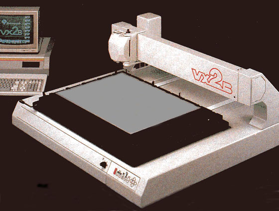

как и обещал выкладываю инфу по первому своему станку, в девичестве звали "Gravograph VX2B"
Gravograph_VX2B_large.jpg (15824 просмотра) <a class='original' href='./download/file.php?id=4105&mode=view' target=_blank>Загрузить оригинал (53.67 КБ)</a>
весом 132 кг
эллектроника полностью переделана (драйвы родные но переделаны) (посеял схему собственного исполнения, как найду выложу)
под управлением Mach3 через LPT, в будущем LinuxCNC с 7i43
шпиндель под управлением частотника через ModBus с обратной связью через Brain в Mach3

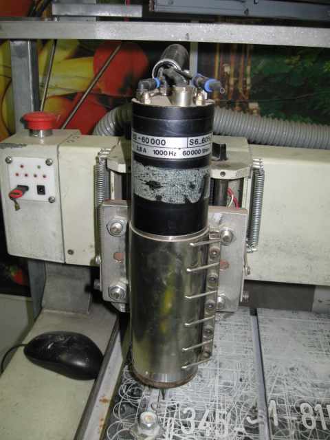

ось Z
шпиндель немец, 0.7kw 60000rpm автосмена на пневматике, охлаждение вода
IMG_1017.jpg (15824 просмотра) <a class='original' href='./download/file.php?id=4113&mode=view' target=_blank>Загрузить оригинал (40.23 КБ)</a>

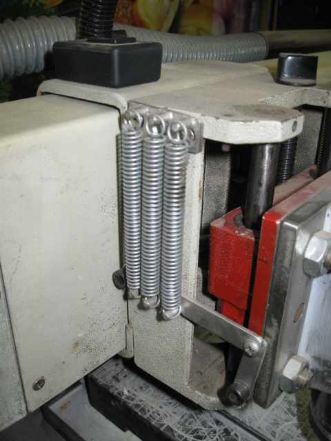

компенсация веса шпинделя, по 3 пружины с двух сторон
IMG_1021.jpg (15824 просмотра) <a class='original' href='./download/file.php?id=4114&mode=view' target=_blank>Загрузить оригинал (35.57 КБ)</a>

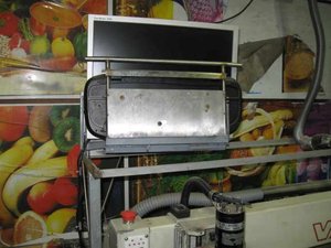

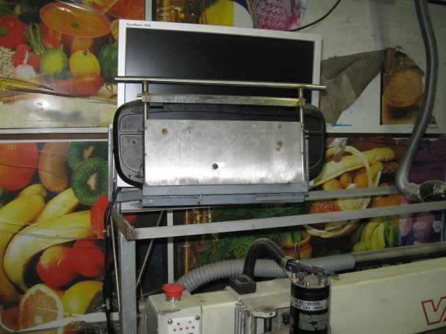

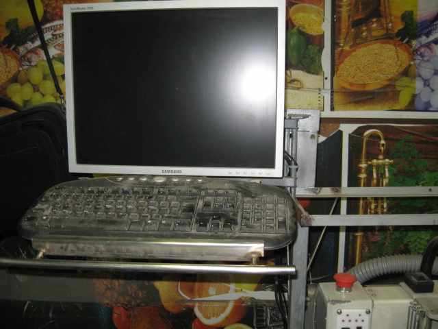

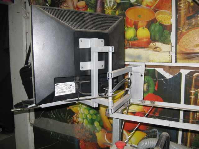

комп\стойка в сложеном\убраном состоянии
IMG_1018.jpg (15824 просмотра) <a class='original' href='./download/file.php?id=4115&mode=view' target=_blank>Загрузить оригинал (38.75 КБ)</a>
в разложеном
IMG_1020.jpg (15824 просмотра) <a class='original' href='./download/file.php?id=4116&mode=view' target=_blank>Загрузить оригинал (35.61 КБ)</a>

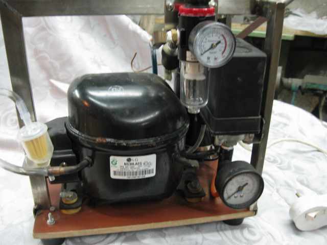

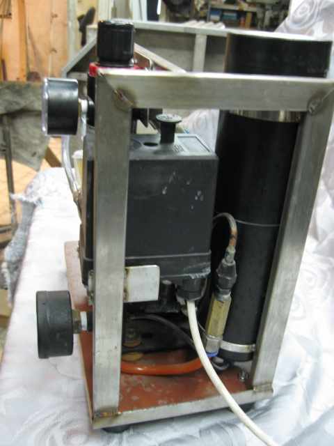

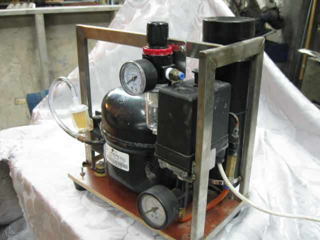

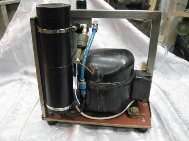

Компрессор
компрессор для автосмены
основа компрессор от охладителя воды, регулятор держит давление в рессивере 10 атм.
масло заменено с родной "веретенки" на минеральное, на входе бумажный бензо-фильтр.
на выходе всегда 7 атм, при рессивере около 1 литра хватает на 7-10 смен инструмента.
закачивание с 0 до 10 атм около 30-40 секунд
есть сенсор давления заведеный в инвертор, а тот всвою очередь дает Мачу знать что нет\есть воздух (через ModBus -> Brain)
рессивер балончик от пропана
вес всей конструкции около 4 кг
IMG_1010.jpg (15817 просмотров) <a class='original' href='./download/file.php?id=4118&mode=view' target=_blank>Загрузить оригинал (35.03 КБ)</a>
IMG_1012.jpg (15817 просмотров) <a class='original' href='./download/file.php?id=4119&mode=view' target=_blank>Загрузить оригинал (33.12 КБ)</a>
IMG_1011.jpg (15817 просмотров) <a class='original' href='./download/file.php?id=4120&mode=view' target=_blank>Загрузить оригинал (33.27 КБ)</a>
IMG_1013.jpg (15817 просмотров) <a class='original' href='./download/file.php?id=4121&mode=view' target=_blank>Загрузить оригинал (33.18 КБ)</a>

А как сама смена происходит? Что куда едет, что где пневматикой толкает?
ЗЫ хммм... у меня как раз на работе стоит кулер сломанный... или ну его, не разберусь, что там к чему...
Re: модернизированый настольный гравер-фрезер
пневмоцилиндр стоит внутри шпинделя, на фото, черная часть и есть цилиндр , тоесть 1/3 всего шпинделя долько цилиндр для смены.
завтра видео зделаю как меняет фрезы, магазин 8 фрез и проверяет 0 по Z, тоже полный автомат :D ну ленивый я наверно :D :D

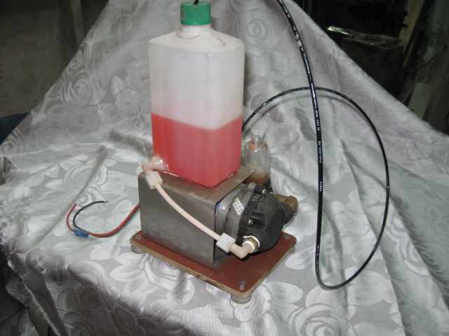

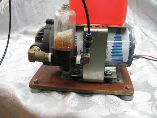

Охлаждение шпинделя
поехали дальше :)
с выбором помпы помучался... так как у меня была уже протянута трубка от пневматики 4мм OD это примерно 3мм ID... при общей длинне (до шпинделя и обратно) примерно 4.5-5 метров.
сами понимаете что продавить воду а уж темболее антифриз через дЫрдочу 3мм и длинне 4.5-метров дано не каждой помпе, пробывал аквариумные, от стиралки.. слабые.
потом купил пару БУ бензонасосов!!! счасью небыло предела, компактные, мощьные, пришлось собирать блок питания 12v 20А (трансформаторный)...
первый день работы насоса прошел на УРА!! на второй антифриз потемнел :eh: на третий почернел :wtf: на самом насосе образовалась слизь зеленого цвета... и тут я вспомнил про "гальваническую пару" плюс конструкция бензонасоса такая что щетки (они коллекторные) купаются в бензине (бензин не токопроводен а вода да)... короче бензонасосы отпали...
попробовал насосы от омывателя стекол... вывод: они не расчитаны на долгую работу, не имеют хотябы потобия подшипников.... спустя 1-2ч расплавились :hehehe:
потом дома снял с очистки воды "обратный осмос" помпу повышения давления.... разобрал разумеется, выяснилось что не имеет крыльчатки.. принцип клапанов, по этикетке максимальное выходное давление 150psi :wtf:
питание 24в, поставил на него блок питания 24в 400ма.. работает, спустя 8 часов работы еле теплый
качает примерно 3-5л\мин
бачек какой был тогда под рукой :D из под ацитона
вот что из него получилось
выход воды сильно пульсирующий, поэтому поставил "гаситель" в виде перевернутого воздушного фильтра.
буфером служит "воздушный карман" в фильтре, чтоб воздух не пенило и не уносило в систему в фильтре уложена пластиковая сетка кружочками
IMG_1015.jpg (15748 просмотров) <a class='original' href='./download/file.php?id=4175&mode=view' target=_blank>Загрузить оригинал (32 КБ)</a>
IMG_1014.jpg (15748 просмотров) <a class='original' href='./download/file.php?id=4176&mode=view' target=_blank>Загрузить оригинал (32.71 КБ)</a>

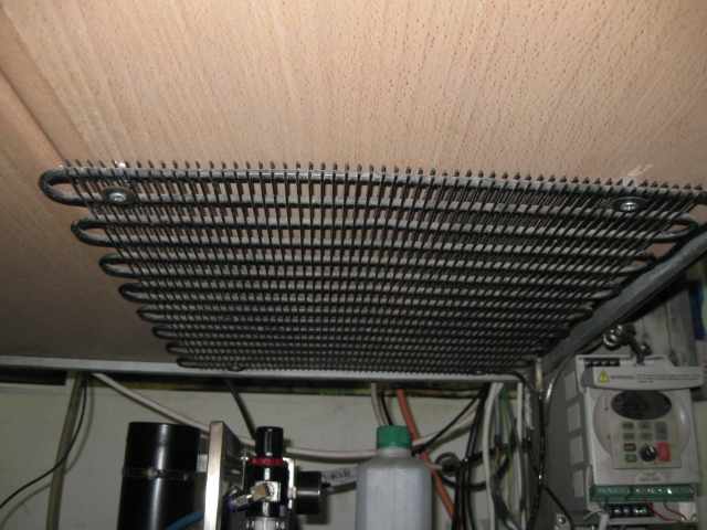

роль радиатора выполняет пассивный радиатор от охладителя воды.
так как шпиндель всего 700ватт его хватает с запасом
IMG_1016.jpg (15748 просмотров) <a class='original' href='./download/file.php?id=4177&mode=view' target=_blank>Загрузить оригинал (38.98 КБ)</a>

сверху у шпинделя есть пневмоцилиндр он и "отжимает" цангу, цанга сама держит фрезу за счет пружин.
хитро получилась "коробочка с кнопочкой", у нее 0.5 мм движения кнопки это 3мм движения между кантактами через рычаг, чтоб повысить точность срабатывания.
чтоб не поломать мелкую фрезу-сверло давление на "нопочку" нужно всего 10-15 грамм, делалось все с деталей старого дисковода 3.5", жаль не фотографировал когда делал, а разбирать сейчас в лом, может потом.
цена на такой шпиндель действительно кусается, благо мне достался за разумный обмен. если такая модель но без смены стоит 1000-1500$ то со сменой будет уже 3000-3500$ тоесть разница даже не в два раза а выше :?

NightV писал(а):держит фрезу за счет пружин.
и скорее всего тарельчатые пружины. И все это хорошо отбалнсированно :)
пружины обычные, 4 (кажется) штуки, между шайбами, и они стоят, тоесть не крутятся вместе с ротором.
а балансировка действительно паражает, я свой расручивал до 36000rpm из 60000 максимальных (дальше инвертор неможет, только 600hz), а шум намного тише чем от ручной дрели на 12вольт, и очень приятный на слух, прям шепчет! :)
NightV писал(а):и они стоят, тоесть не крутятся вместе с ротором.
Значит цингу тянут пружины черз подшипник.
