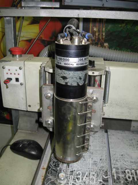

ось Z
шпиндель немец, 0.7kw 60000rpm автосмена на пневматике, охлаждение вода
IMG_1017.jpg (15288 просмотров) <a class='original' href='./download/file.php?id=4113&sid=ca48b280c911cf82fb5c5576e27ffb33&mode=view' target=_blank>Загрузить оригинал (40.23 КБ)</a>
компенсация веса шпинделя, по 3 пружины с двух сторон
IMG_1021.jpg (15288 просмотров) <a class='original' href='./download/file.php?id=4114&sid=ca48b280c911cf82fb5c5576e27ffb33&mode=view' target=_blank>Загрузить оригинал (35.57 КБ)</a>

пневмоцилиндр стоит внутри шпинделя, на фото, черная часть и есть цилиндр , тоесть 1/3 всего шпинделя долько цилиндр для смены.
завтра видео зделаю как меняет фрезы, магазин 8 фрез и проверяет 0 по Z, тоже полный автомат :D ну ленивый я наверно :D :D

Так это получается фреза вакуумом фиксируется??? А как это происходит, там цанга пневматикой зажимается, или просто сама фреза им удерживается?

Nick писал(а):Так это получается фреза вакуумом фиксируется??? А как это происходит, там цанга пневматикой зажимается, или просто сама фреза им удерживается?
Шпиндель с пневмосменой инсрумета. Цену спрашивайте,тогда интерес отпадет :)
Re: модернизированый настольный гравер-фрезер
сверху у шпинделя есть пневмоцилиндр он и "отжимает" цангу, цанга сама держит фрезу за счет пружин.
хитро получилась "коробочка с кнопочкой", у нее 0.5 мм движения кнопки это 3мм движения между кантактами через рычаг, чтоб повысить точность срабатывания.
чтоб не поломать мелкую фрезу-сверло давление на "нопочку" нужно всего 10-15 грамм, делалось все с деталей старого дисковода 3.5", жаль не фотографировал когда делал, а разбирать сейчас в лом, может потом.
цена на такой шпиндель действительно кусается, благо мне достался за разумный обмен. если такая модель но без смены стоит 1000-1500$ то со сменой будет уже 3000-3500$ тоесть разница даже не в два раза а выше :?

NightV писал(а):1000-1500$ то со сменой будет уже 3000-3500$ тоесть разница даже не в два раза а выше
Так они и стоят
http://www.ebay.com/itm/CNC-Automatic-T ... 58843bc02a
NightV писал(а):держит фрезу за счет пружин.
и скорее всего тарельчатые пружины. И все это хорошо отбалнсированно :)
пружины обычные, 4 (кажется) штуки, между шайбами, и они стоят, тоесть не крутятся вместе с ротором.
а балансировка действительно паражает, я свой расручивал до 36000rpm из 60000 максимальных (дальше инвертор неможет, только 600hz), а шум намного тише чем от ручной дрели на 12вольт, и очень приятный на слух, прям шепчет! :)
NightV писал(а):и они стоят, тоесть не крутятся вместе с ротором.
Значит цингу тянут пружины черз подшипник.
Как првило в шпинделях ОЦ стоит зажимной механизм который тянет оправку с большим усилием (несколько сотен кг) за штравель за счет тарельчатых пружин
а может это и не те ;) дальше мы не лазили... есть тут у нас еще на запчасти :D ковыряли... до подшипниов даже недобрались, "особого" ключика не нашли, так и бросили
