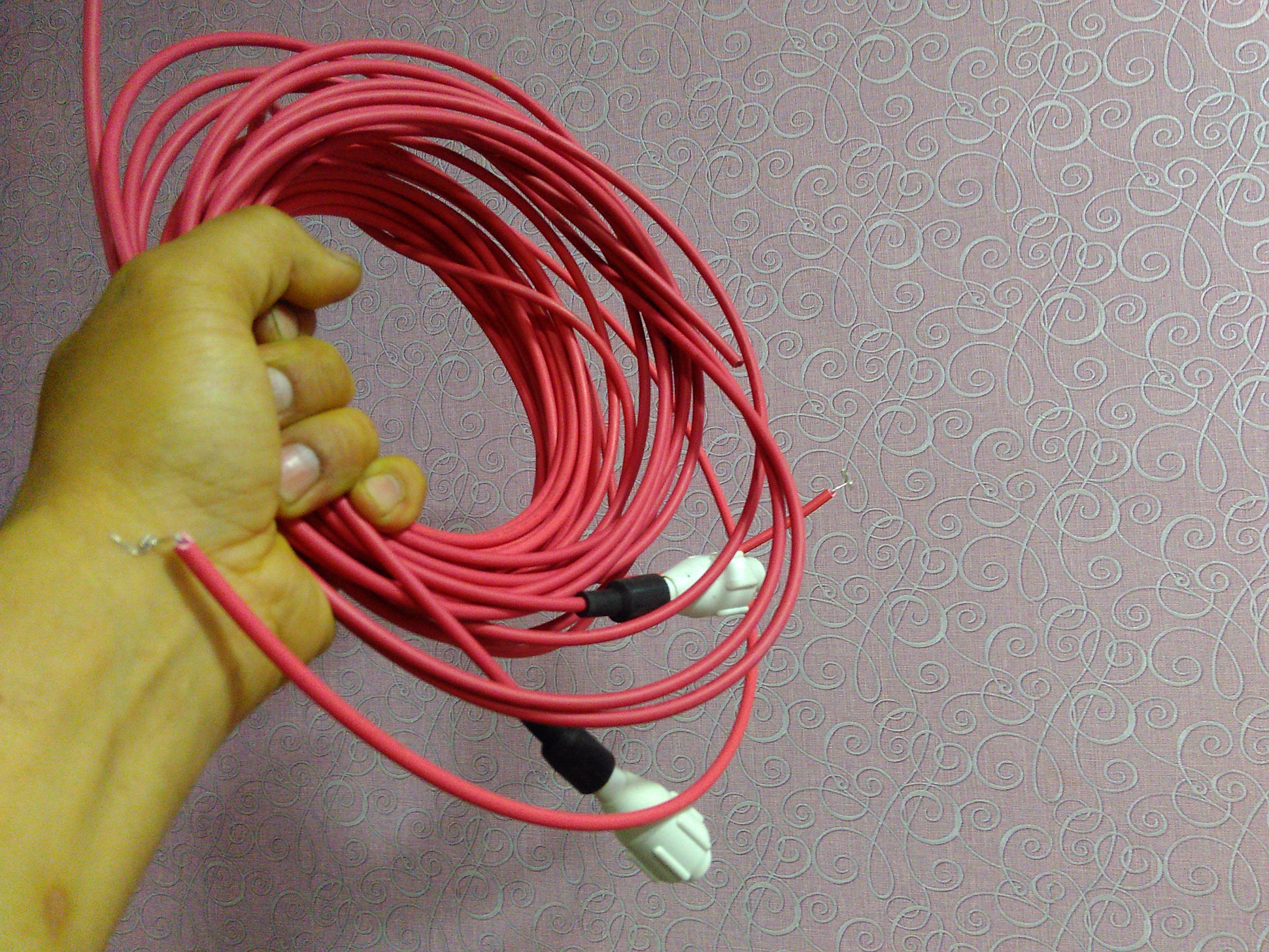

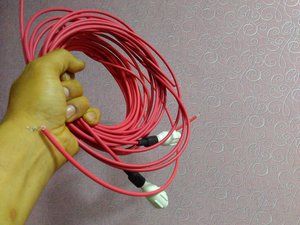

Доброго времени суток.
Что за кабель используется для подключения трубки лазерного гравера 40-60W?
Почему именно такой как на картинках? И почему какой-то необычный переходник предлагают?
Можно ли использовать обычный ПВ-3 с обычным соединительным клеммником ?

Так там вроде высоковольтный провод используется, типа как для свечей зажигания... Могу ошибаться...

Violent писал(а):Что за кабель используется для подключения трубки лазерного гравера 40-60W?
Почему именно такой как на картинках? И почему какой-то необычный переходник предлагают (на фото 2)?
Специальные высоковольтный кабель и высоковольтный разъём.
Violent писал(а):Можно ли использовать обычный ПВ-3 с обычным соединительным клеммником ?
Можно, если хочешь, чтобы высоковольтный разряд происходил не в трубке, а где попало.

UAVpilot писал(а):Специальные высоковольтный кабель и высоковольтный разъём.
А есть наша маркировка этого кабеля или наши аналоги?
Или какие характеристики спрашивать при выборе кабеля? Высоковольтный - это сколько вольт?
И какой есть аналог переходника?

Violent писал(а):Или какие характеристики спрашивать при выборе кабеля? Высоковольтный - это сколько вольт?
Если найти характеристики на БП на СО2 лазер там указаны КилоВольты.

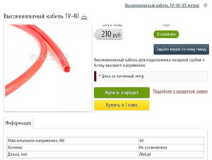

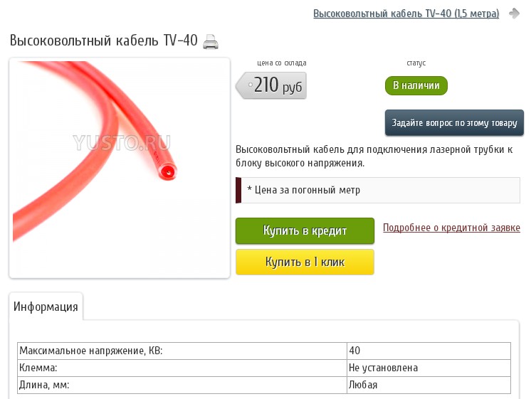

кабель2.jpg (4840 просмотров) <a class='original' href='./download/file.php?id=113949&mode=view' target=_blank>Загрузить оригинал (62.73 КБ)</a>
Вот все характеристики.
Подсказать, у кого купить в ДВА раза дешевле ? :hehehe:
кабель1.jpg (4840 просмотров) <a class='original' href='./download/file.php?id=113948&mode=view' target=_blank>Загрузить оригинал (1.39 МБ)</a>
А разьём, который тут называют "переходником", фактически не нужен, если ты блоки питания каждый день не меняешь. Достаточно скрутить провода и хорошо заизолировать.

Тенгель писал(а):Вот все характеристики
То не характеристики, то случайный набор слов, и при заказе кабельной продукции явно не поможет.
Все что стало ясно - только то что нужно искать высоковольтный кабель с такими же разьемами.

Violent писал(а): То не характеристики, то случайный набор слов,
А какие ещё могут быть характеристики у высоковольного кабеля ? только допустимое напряжение, там оно указано.
