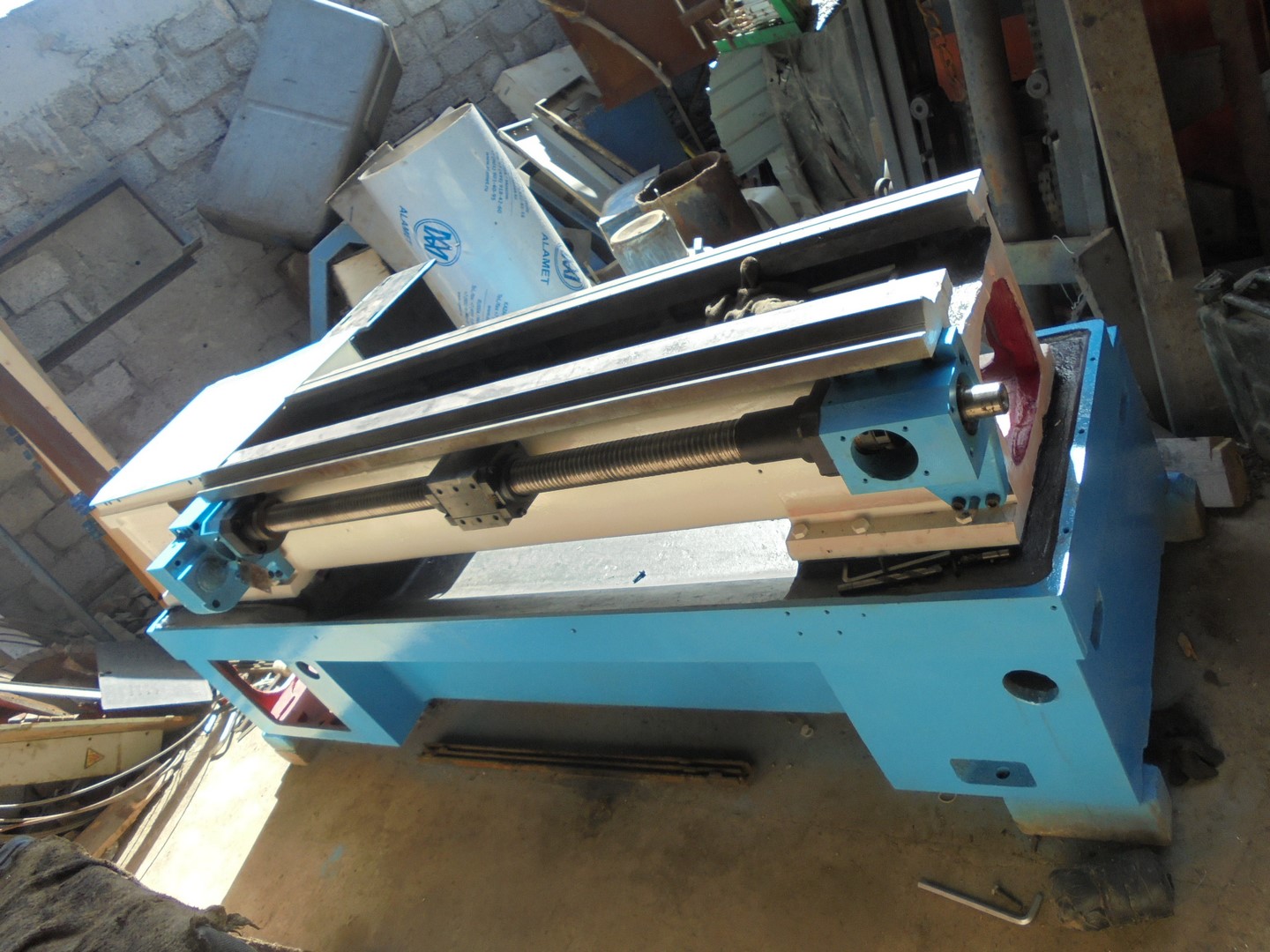

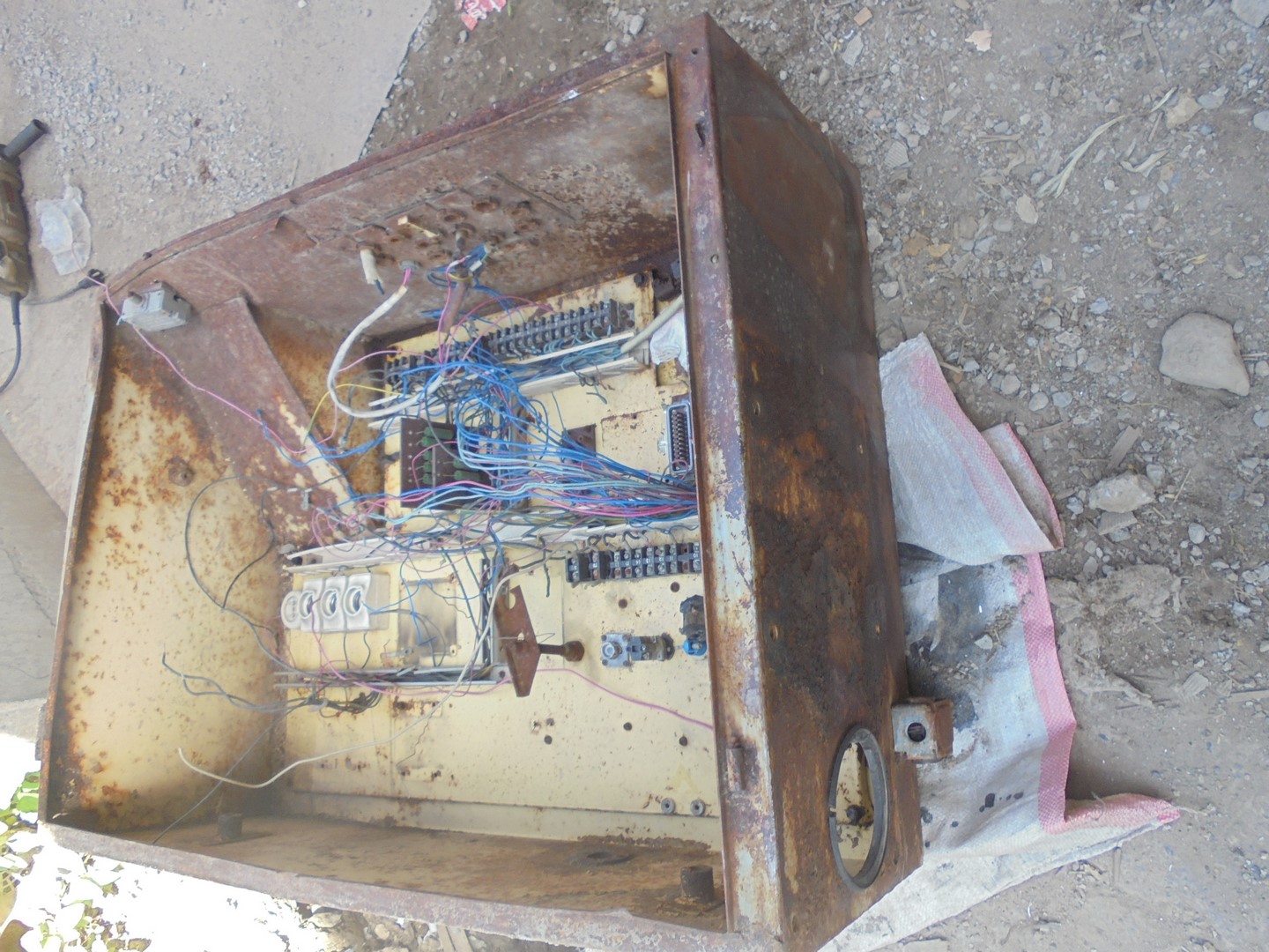

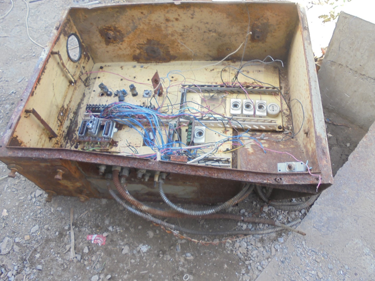

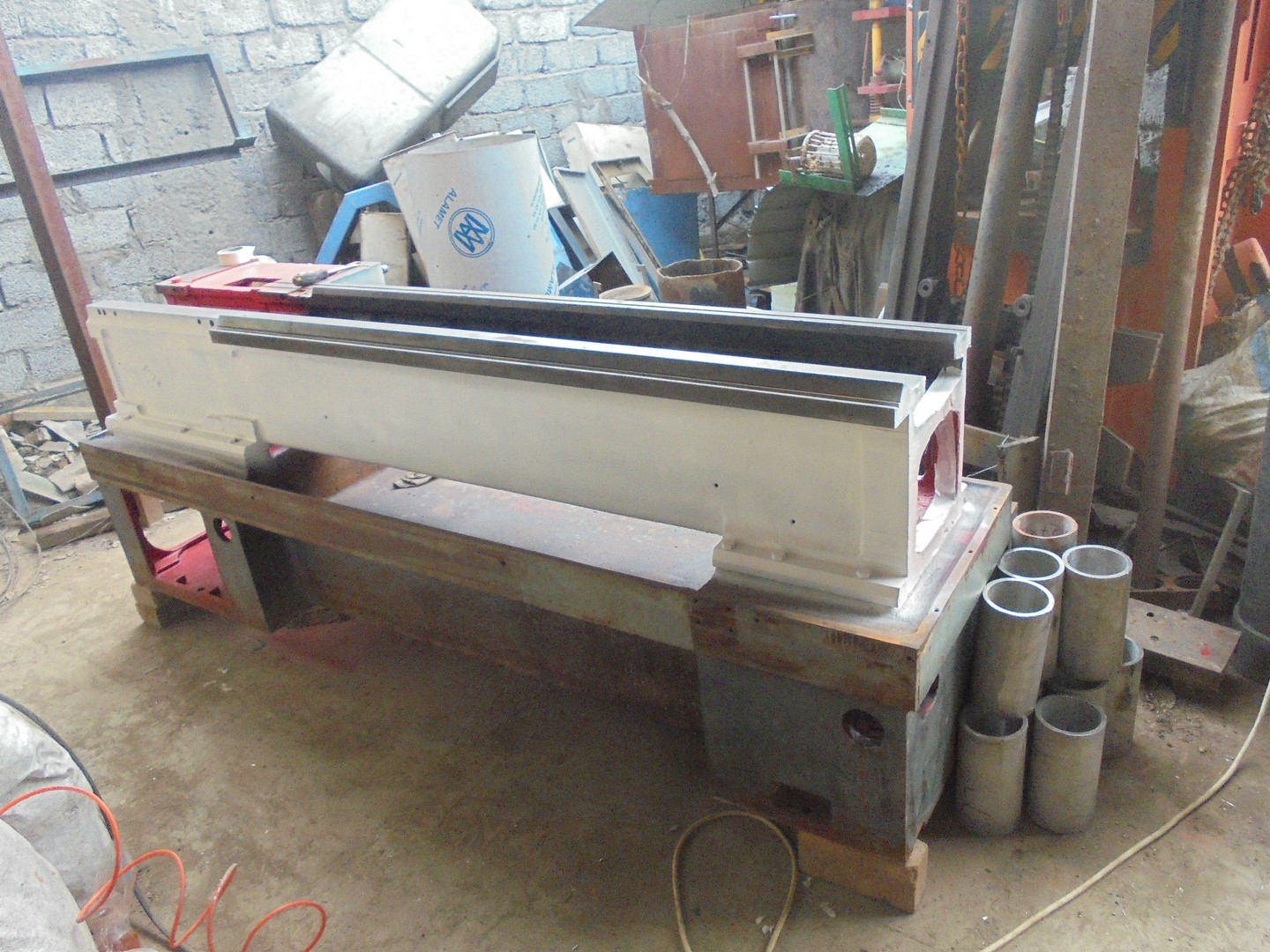

Re: Восстановление токарного 16к20т1 №2
Одного токарного мало, начали восстанавливать еще.
Станок был шибко ржавый (фото найду выложу), отмыли, почистили, покрасили.

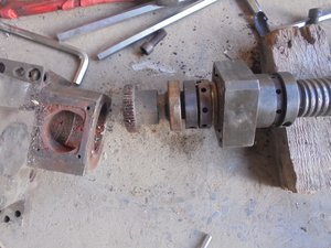

Пока ползут сервы Дельта.
Перебираем ШВП и готовим ящики к шпаклевке и покраске.

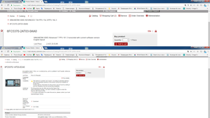

Станок купили за 8руб/кг. = 350$
За сервы Дельта 3квт отдали 1900$
Стойка Сименс 808D около 1500$
Линейки около 500$
Патрон новый около 500$
Асинхронный двиг 7.5квт 200$
Револьверка не планируется, шибко долго она меняет инструмент.
ШВП будем менять/нет решим по результатам теста Renishaw BallBar.
Ну и мелочевка всяка набежит. Потому 10килобаксов на вскидку было взято, потом подредактируем ;)

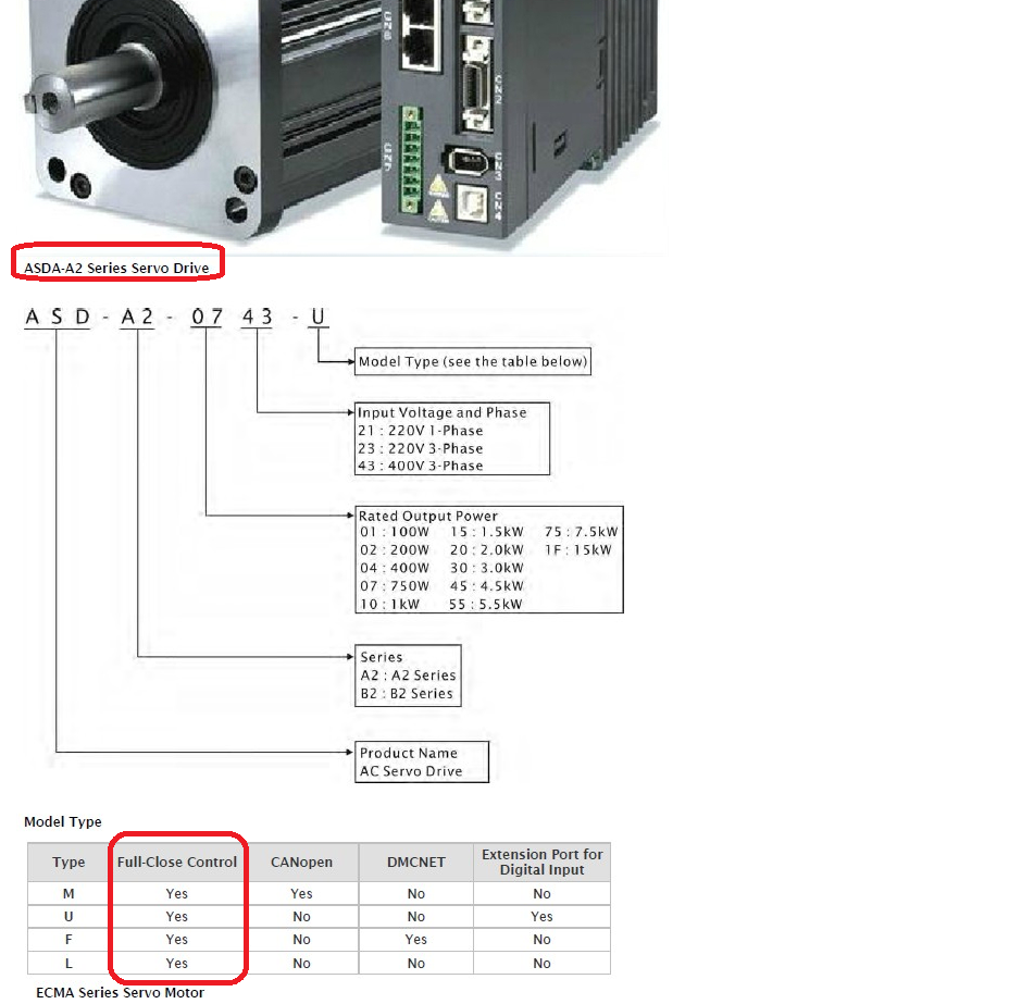

aftaev, Если не секрет, куда ты будешь цеплять линейки к 808D? И почему не стал брать приводы синамикс V60, цена вроде соизмерима с дельта?
:bender:
Lexxa писал(а):Если не секрет, куда ты будешь цеплять линейки к 808D?
Линейки заводятся в сервы Delta. Заказали новую модель серв Delta A
01.png (10027 просмотров) <a class='original' href='./download/file.php?id=113451&mode=view' target=_blank>Загрузить оригинал (440.9 КБ)</a>
Lexxa писал(а):И почему не стал брать приводы синамикс V60, цена вроде соизмерима с дельта?
А линейки к ним можно прикрутить?
У нас сервы 3квт и цена указана за 2шт.

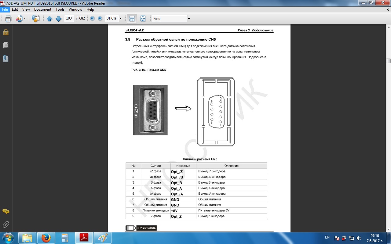

aftaev, т.е. обратная связь с энкодеров + линейка заводятся в привод?
Если без энкодеров, в разнос не пойдет в пределах люфта?
Интересно)
:bender:
Lexxa писал(а):человеческих коррекций итд.
Щас заказ нужно точить 10-20тыщ колец. 1-2 кольца выточил, нужно менять корректировки. У Lcnc не удобно сделано корректировка.
Lexxa писал(а):aftaev, т.е. обратная связь с энкодеров + линейка заводятся в привод?
Да именно так. У сервы есть спец. разъем под доп. энкодер/линейку.
Lexxa писал(а):Если без энкодеров, в разнос не пойдет в пределах люфта?
Интересно)
На проволочноэрозионном станке Re: Модернизация DK7740 электроэроз. проволочновырезной #3 стояли шаговики и крутили ШВП через шестеренки. Так сделана конструкция, что на прямую не поставить двиг. Мы воткнули сервы Яскава 100ватт, так же через шестеренки. Есть люфты. Вместо кругов вырезались овалы. Завели линейки в сервы и все стало четко ;) Мое предположение что в этом режиме серва работает в режиме скорости по своему энкодеру(в моторе), а позицию держит по линейки.

aftaev писал(а):А линейки к ним можно прикрутить?
да !
ASDA2CN5.jpg (9933 просмотра) <a class='original' href='./download/file.php?id=113496&mode=view' target=_blank>Загрузить оригинал (153.02 КБ)</a>
русский мануал : http://www.deltronics.ru/product/servo/ ... =files-vkl
Пользовал такие : http://www.cnc-club.ru/forum/viewtopic. ... 84#p352584
но с инкрементальной енкодер ,
для о.с. по положение на CN5 читай осторожно мануал , електроная редукция !!
