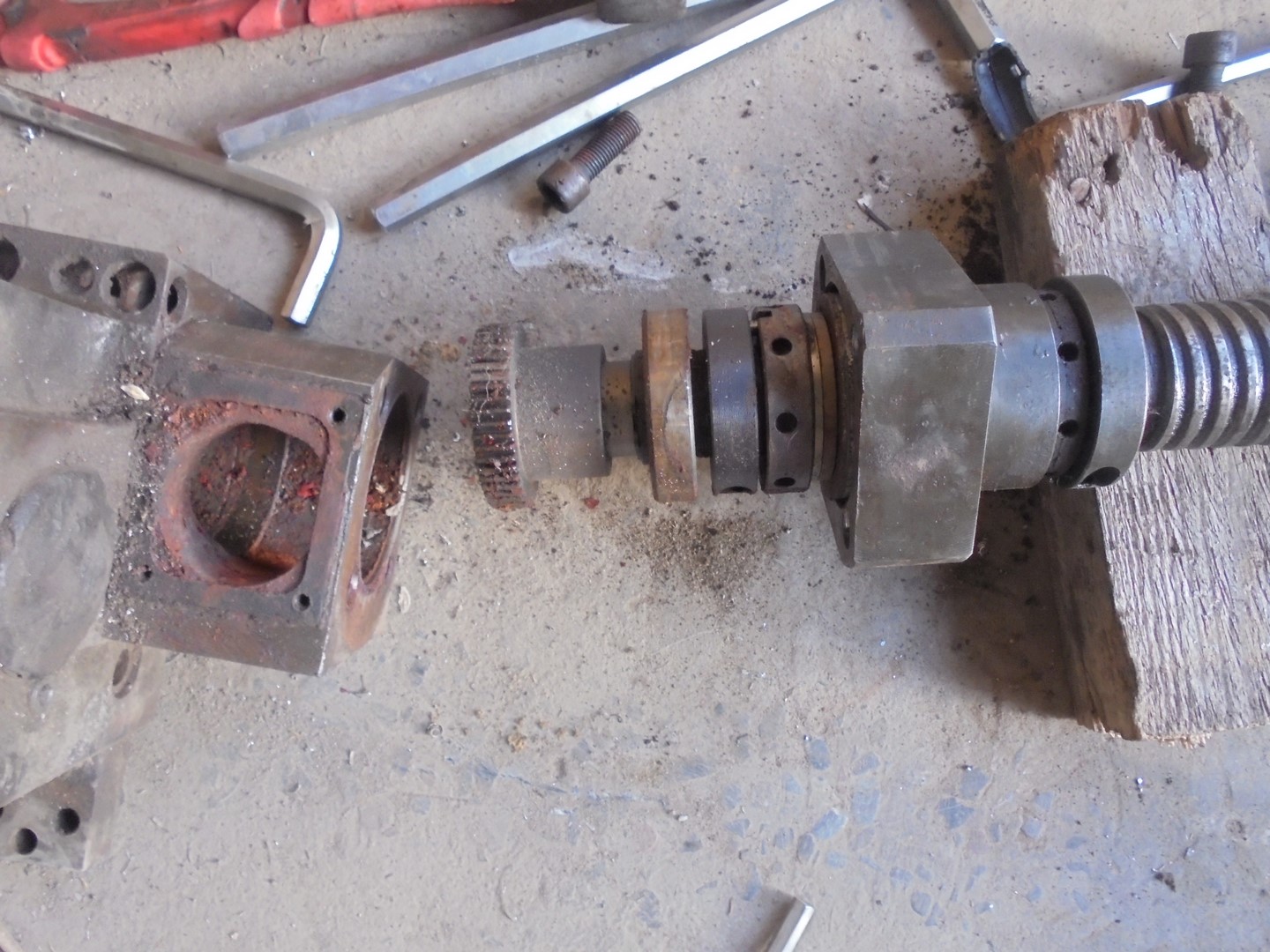

Re: Восстановление токарного 16к20т1 №2
Одного токарного мало, начали восстанавливать еще.
Станок был шибко ржавый (фото найду выложу), отмыли, почистили, покрасили.
Пока ползут сервы Дельта.
Перебираем ШВП и готовим ящики к шпаклевке и покраске.
03.JPG (10101 просмотр) <a class='original' href='./download/file.php?id=113440&sid=a4a210ce4205a3db65b26c93f62d7bb0&mode=view' target=_blank>Загрузить оригинал (372.14 КБ)</a>
04.JPG (10101 просмотр) <a class='original' href='./download/file.php?id=113441&sid=a4a210ce4205a3db65b26c93f62d7bb0&mode=view' target=_blank>Загрузить оригинал (411.22 КБ)</a>

Lexxa писал(а):Если не секрет, куда ты будешь цеплять линейки к 808D?
Линейки заводятся в сервы Delta. Заказали новую модель серв Delta A

Lexxa писал(а):aftaev, т.е. обратная связь с энкодеров + линейка заводятся в привод?
Да именно так. У сервы есть спец. разъем под доп. энкодер/линейку.
