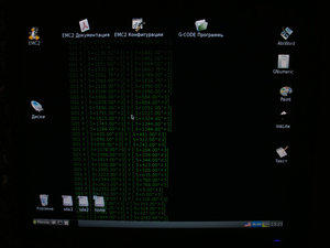

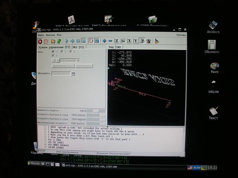

На всякий случай высылаю скрины,посмотрите. И еще вопрос -как в EMC2 выставлять 0 по X,Y, если нет концевых датчиков.
IMGP16841.jpg (6137 просмотров) <a class='original' href='./download/file.php?id=898&mode=view' target=_blank>Загрузить оригинал (109.65 КБ)</a>
IMGP16852.jpg (6137 просмотров) <a class='original' href='./download/file.php?id=899&mode=view' target=_blank>Загрузить оригинал (124.78 КБ)</a>
Re: изменение разрешения монитора в EMC2
Хммм похоже, что на скринах разрешение около 800х600, или это просто кажется?
