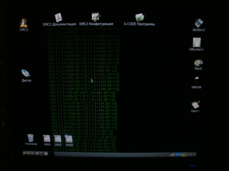

Прошу помощи.Купил станок с установленной EMC2,но при загрузке программы не указал разрешение монитора и как это теперь сделать не представляю.Установилось 800х600.Подскажите где и как увеличить .Спасибо.

В том то и дело что нет.В самом линуксе разрешение нормальное ,а в EMC нет.
Re: изменение разрешения монитора в EMC2
Эммм а просто растянуть окно не помогает?
Добавь скрин. (кнопка PrtScr Print Screen)

Судя потому что я вижу на экране программа так создана,значки в Pappirus большие ,но в самой EMC2 шрифт очень мелкий.Поэтому такая хрень...
Так у тебя Puppy!
Добавь скрин, а то ни фига не понятно.
По идее размер шрифтов можно увеличить в Gnome это делается Система-Параметры-Внешний вид

На всякий случай высылаю скрины,посмотрите. И еще вопрос -как в EMC2 выставлять 0 по X,Y, если нет концевых датчиков.
IMGP16841.jpg (6192 просмотра) <a class='original' href='./download/file.php?id=898&sid=99da10e0b7d9c17770429c550103001f&mode=view' target=_blank>Загрузить оригинал (109.65 КБ)</a>
IMGP16852.jpg (6192 просмотра) <a class='original' href='./download/file.php?id=899&sid=99da10e0b7d9c17770429c550103001f&mode=view' target=_blank>Загрузить оригинал (124.78 КБ)</a>
Хммм похоже, что на скринах разрешение около 800х600, или это просто кажется?
