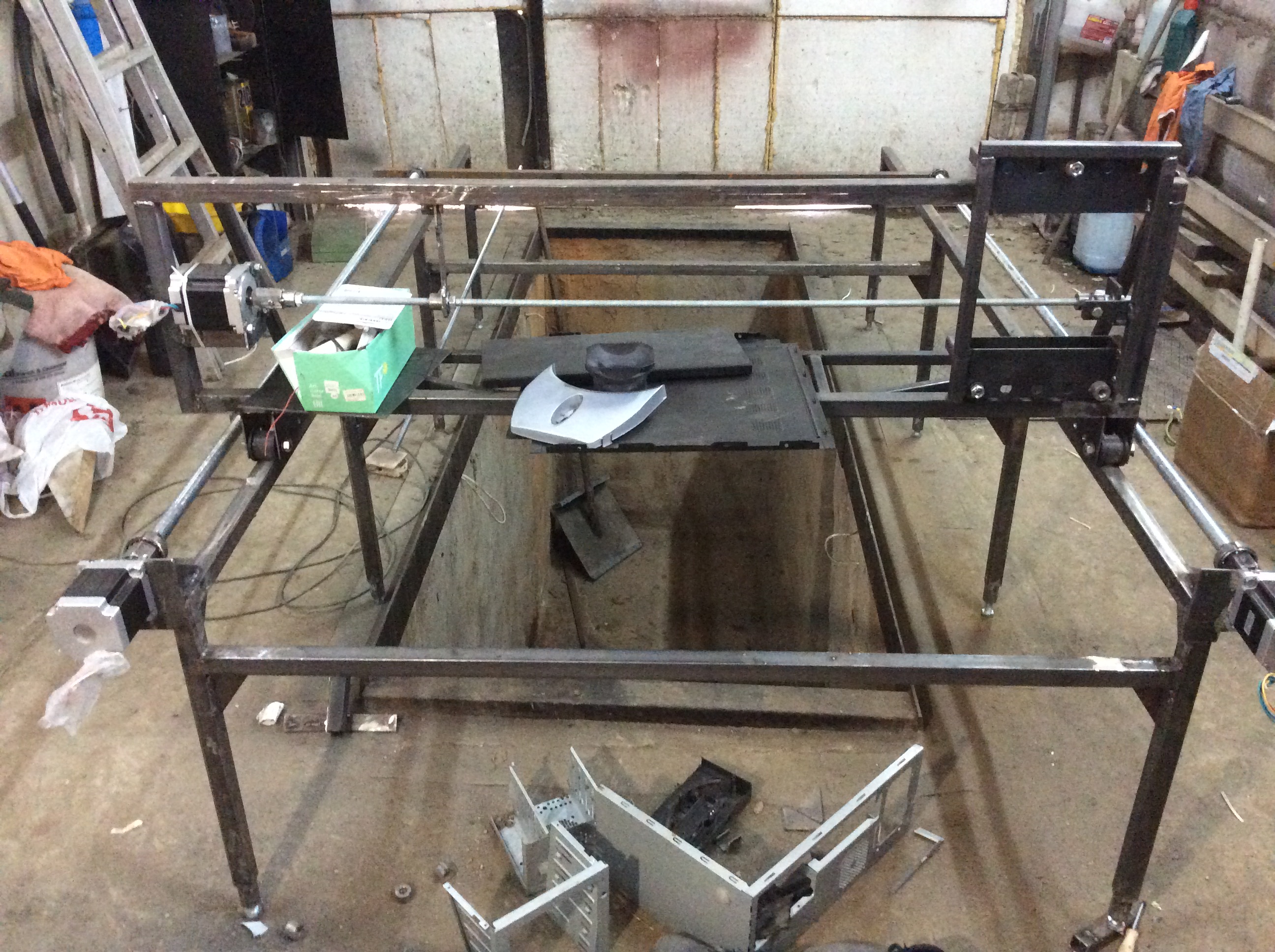

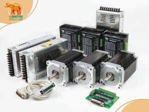

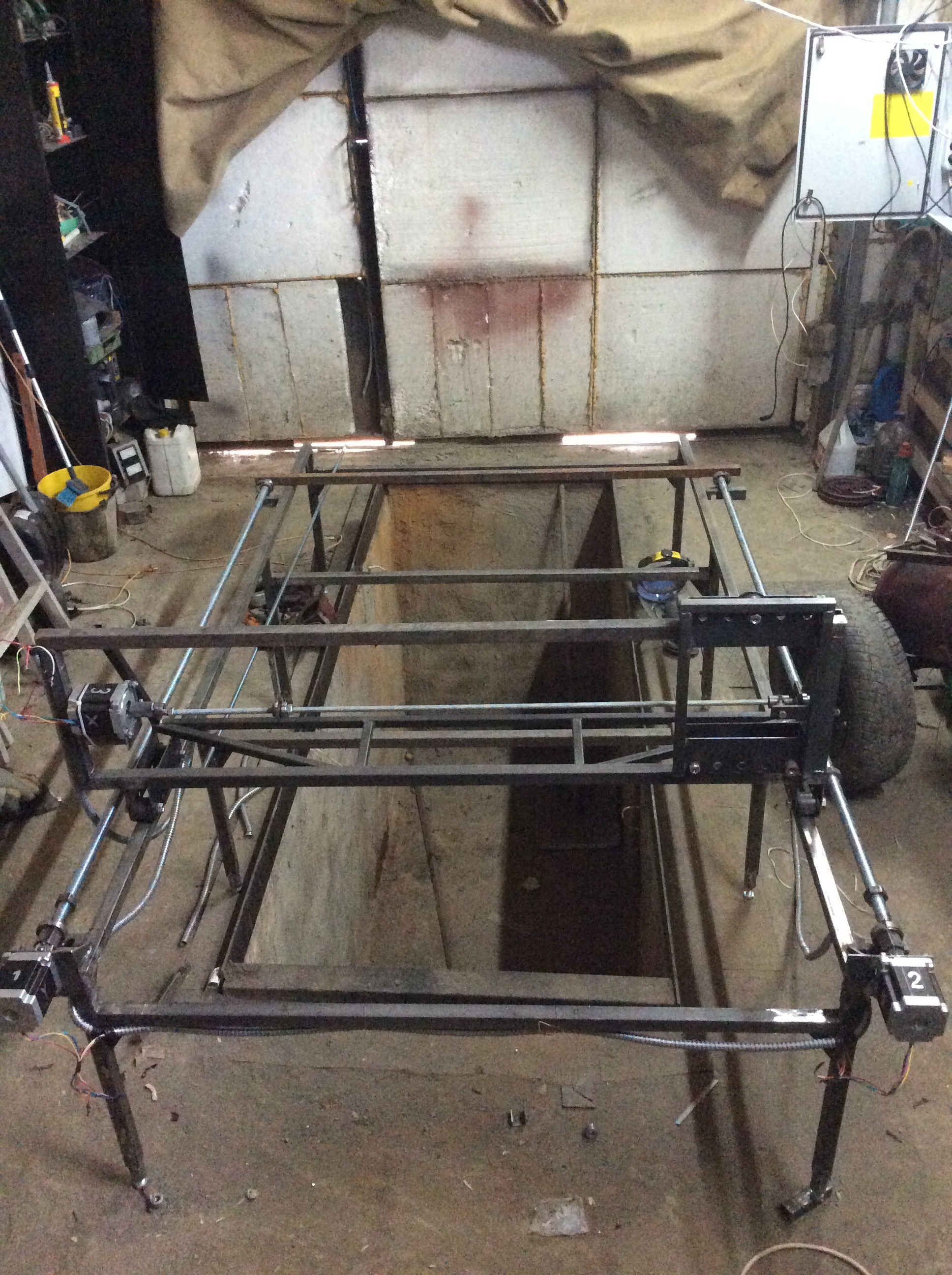

Самодельная установка плазменной резки из профильной трубы 30х30, для раскроя листового металла толщиной до 6мм. на основе трёх ш/д nema34, три блока питания на 350вт, трёх драйверов DQ860MA и одного кабеля LPT производства wantai motor. Стоимость с доставкой с alliexpres составила 26500т.р.
раб/поле 2000Х1500мм.
Сталь
Изделий нет из за проблем подключения и настройки!

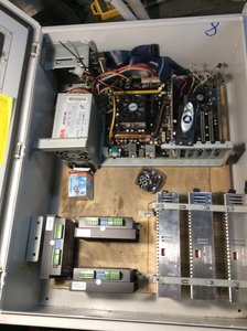

Вопросов МНОГО, буду задавать постепенно. 1вопрос: всё подключил по схеме,моторы стоят в удержании, комп будь то не видит платы управления, включаю Mach3 и лампочка на плате управления гаснет... что делать?
переподключал 3 компа, один с 7кой и два с хр...
нифига не получилось.
моторы не реагируют.
Бюджет ориентировочно 80 000т.р

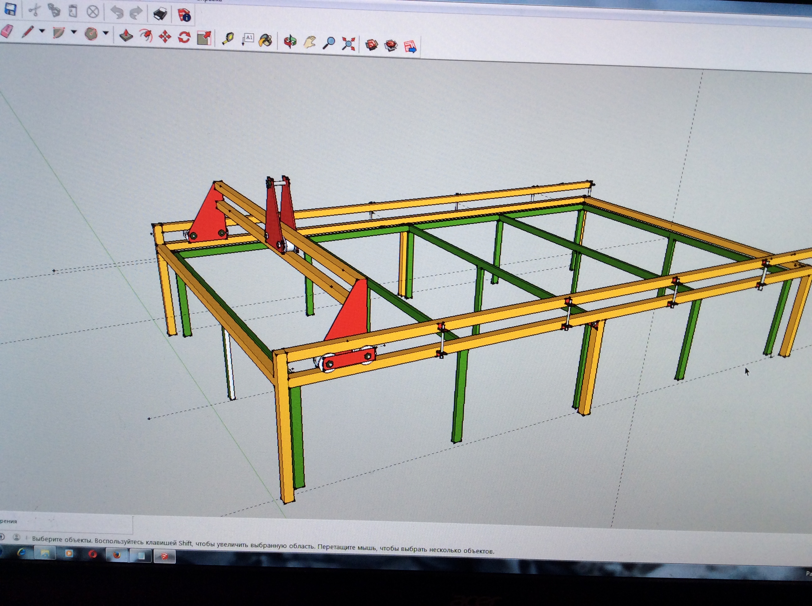

Портал проектировал сам в sketch up (3411 просмотров) <a class='original' href='./download/file.php?id=112730&mode=view' target=_blank>Загрузить оригинал (1.32 МБ)</a>
это что получилось. (3411 просмотров) <a class='original' href='./download/file.php?id=112731&mode=view' target=_blank>Загрузить оригинал (1.21 МБ)</a>
это что получилось.
вот такой комплект пришёл, в течение 40 дней. (3411 просмотров) <a class='original' href='./download/file.php?id=112733&mode=view' target=_blank>Загрузить оригинал (159.96 КБ)</a>

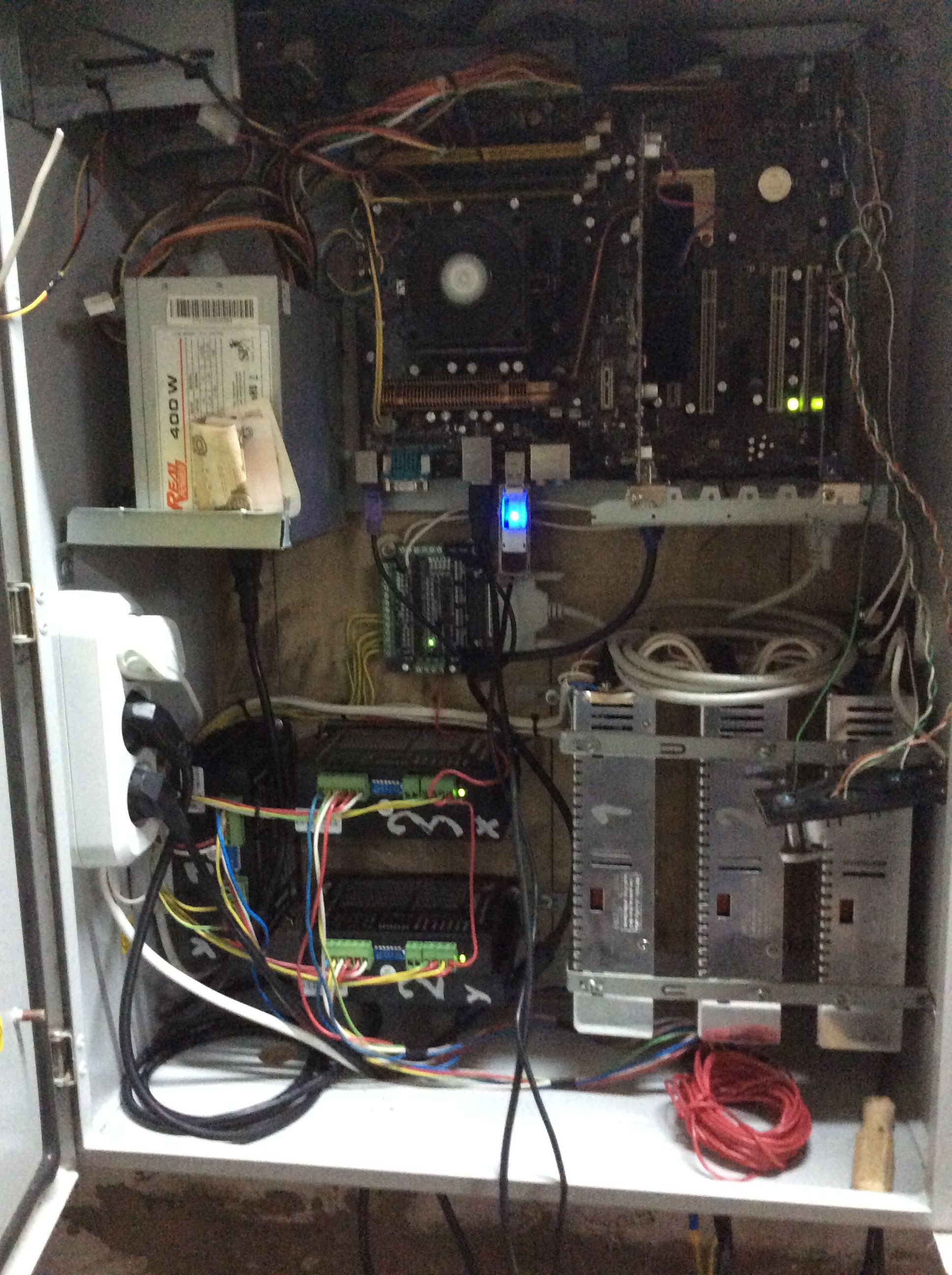

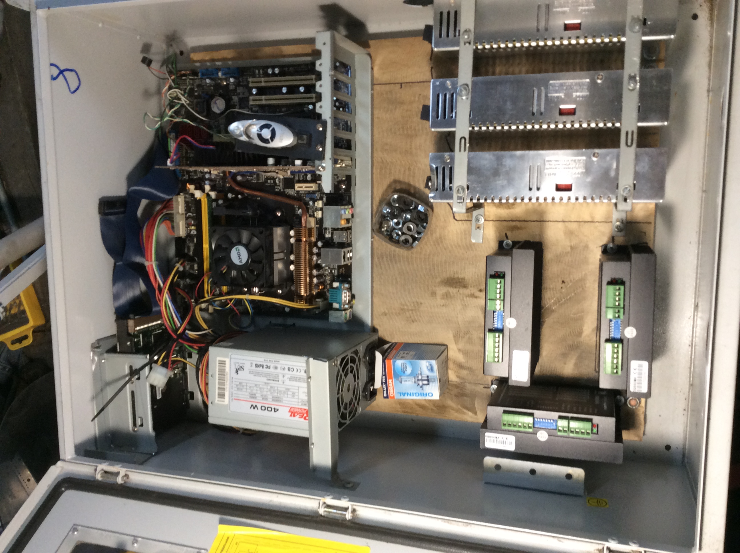

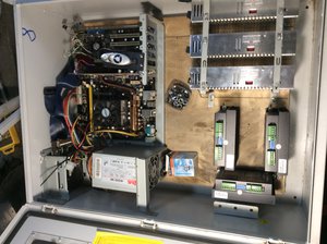

шкаф управления собрал в распределительном ящике, вместе с компьютером. (3411 просмотров) <a class='original' href='./download/file.php?id=112736&mode=view' target=_blank>Загрузить оригинал (1.3 МБ)</a>

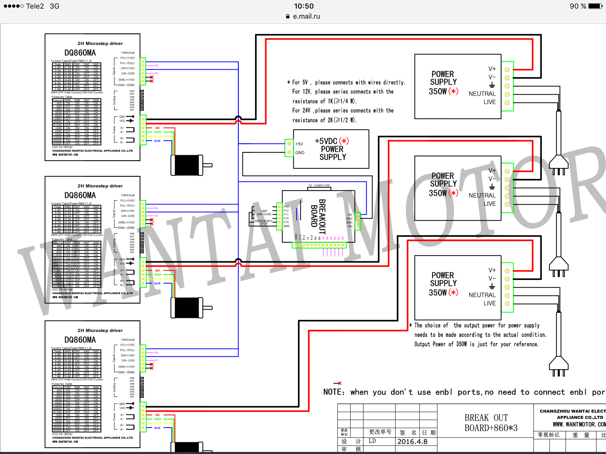

схема подключения (3411 просмотров) <a class='original' href='./download/file.php?id=112737&mode=view' target=_blank>Загрузить оригинал (605.81 КБ)</a>
схема подключения

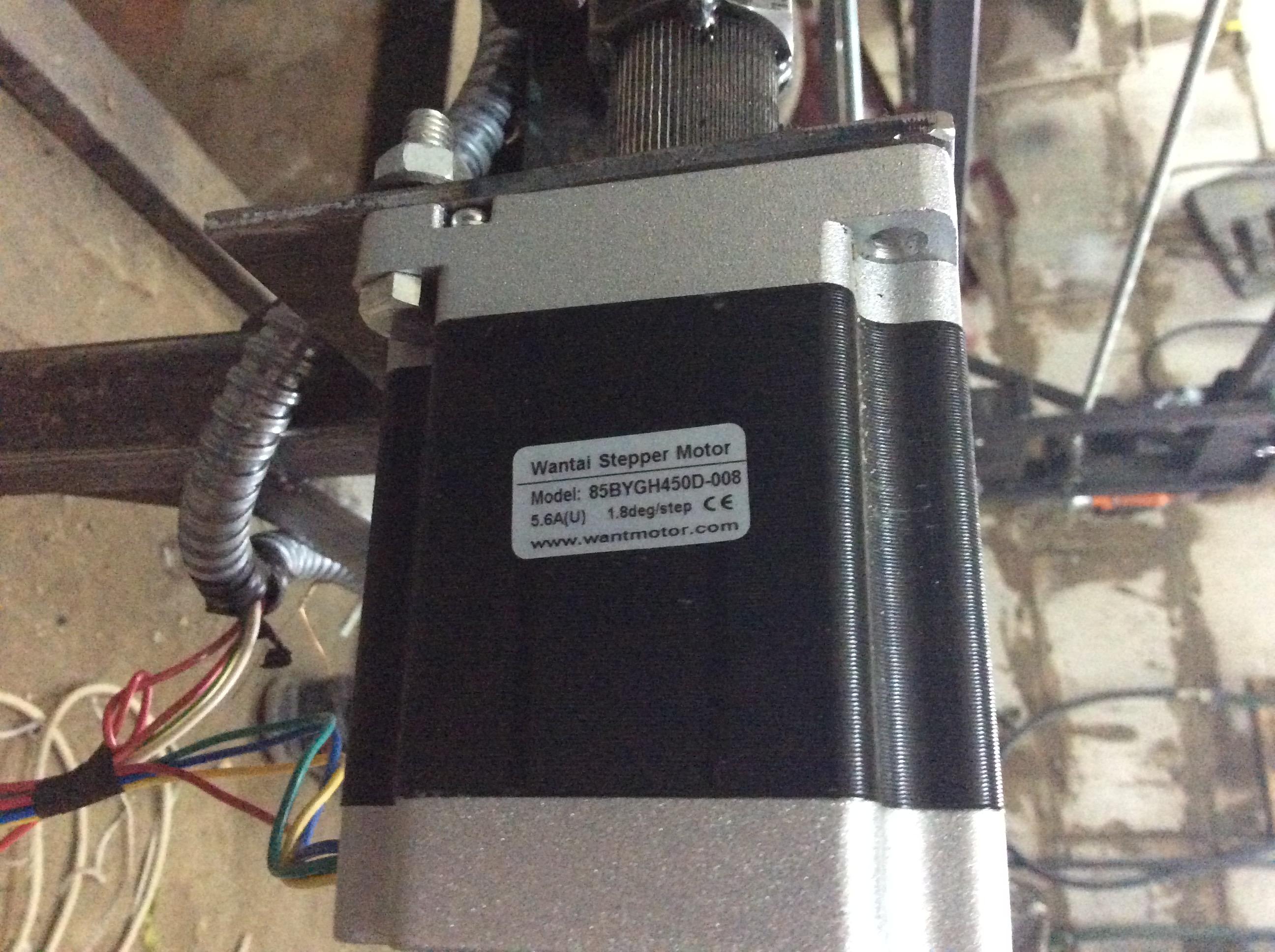

двигатель (3411 просмотров) <a class='original' href='./download/file.php?id=112739&mode=view' target=_blank>Загрузить оригинал (1.09 МБ)</a>
двигатель

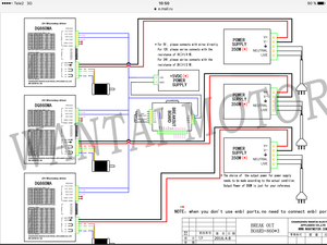

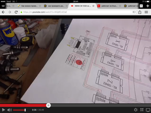

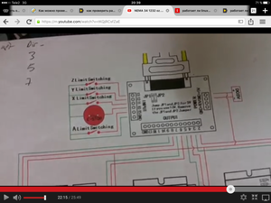

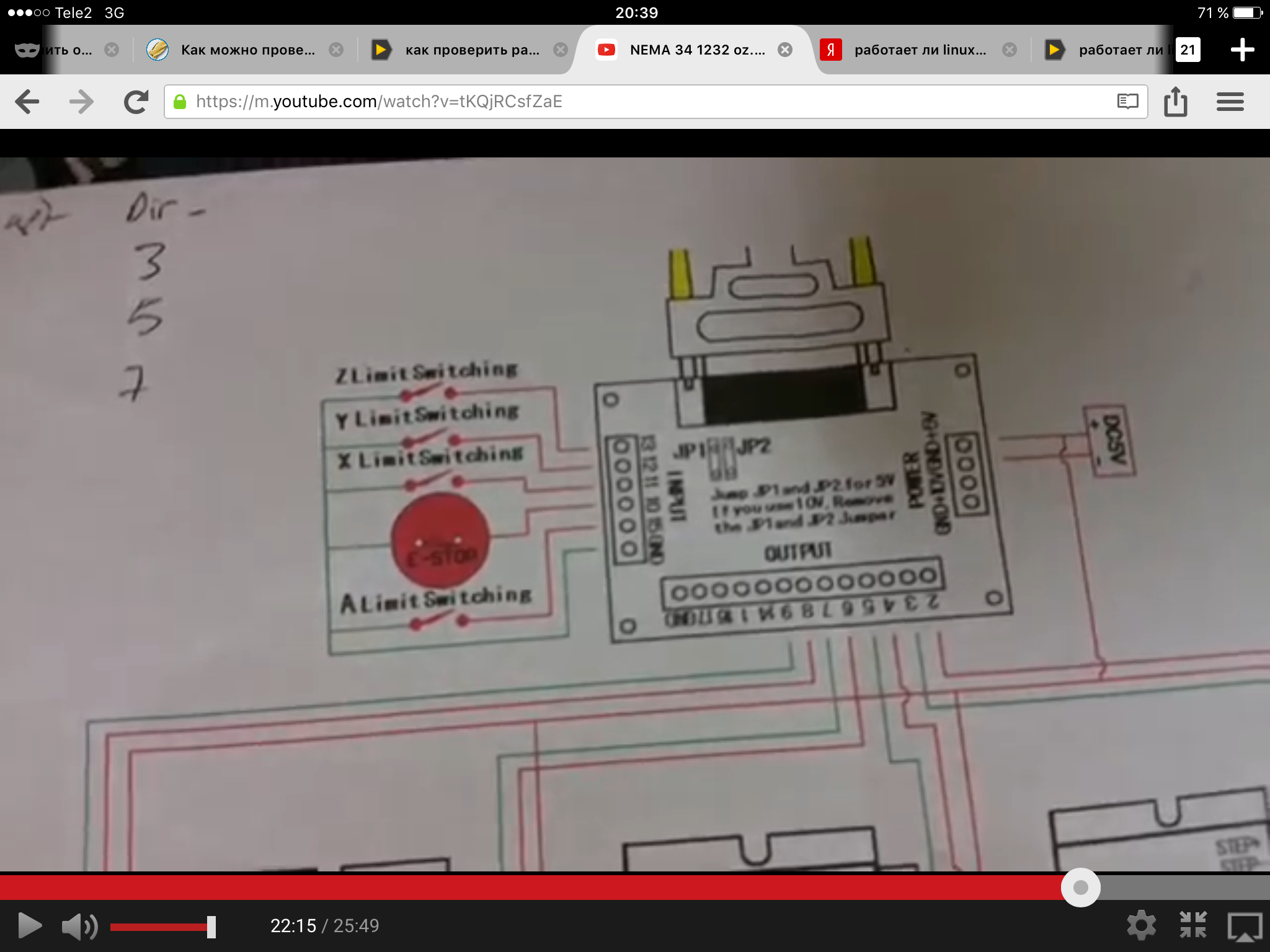

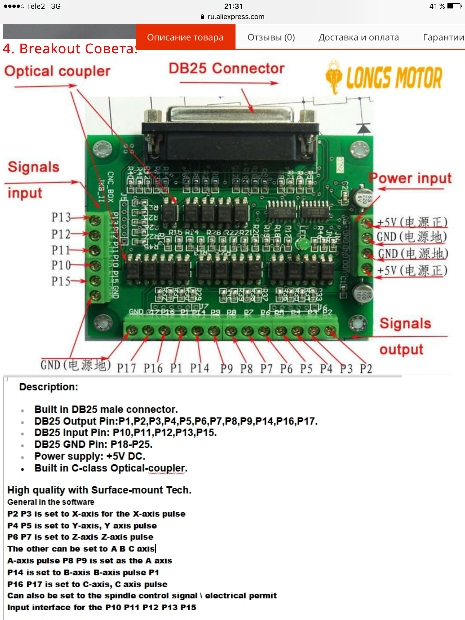

Китайцы прислали схему подключения, в инете у одного американца увидел похожую, разница только в том что у американца нет отдельного блока на 5 вольт для подключения платы (почему так?).
схема подключения от китайца (3480 просмотров) <a class='original' href='./download/file.php?id=112683&mode=view' target=_blank>Загрузить оригинал (605.81 КБ)</a>
схема американца (3480 просмотров) <a class='original' href='./download/file.php?id=112684&mode=view' target=_blank>Загрузить оригинал (1.29 МБ)</a>
схема американца

Всё это собрал в один ящик с компьютером, светодиодики горят зелёным а станок как не живой!

5 вольт, это для питания платы...у меня тож такая

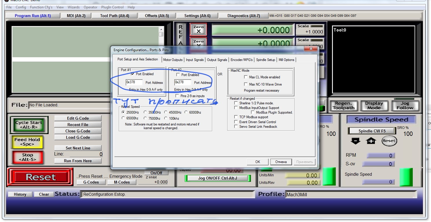

voxxxan писал(а):а станок как не живой!
в мач3 надо прописать адрес параллельного порта твоего пк

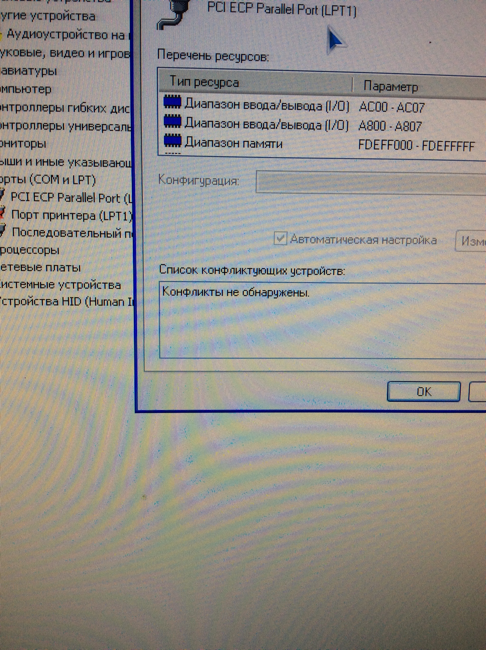

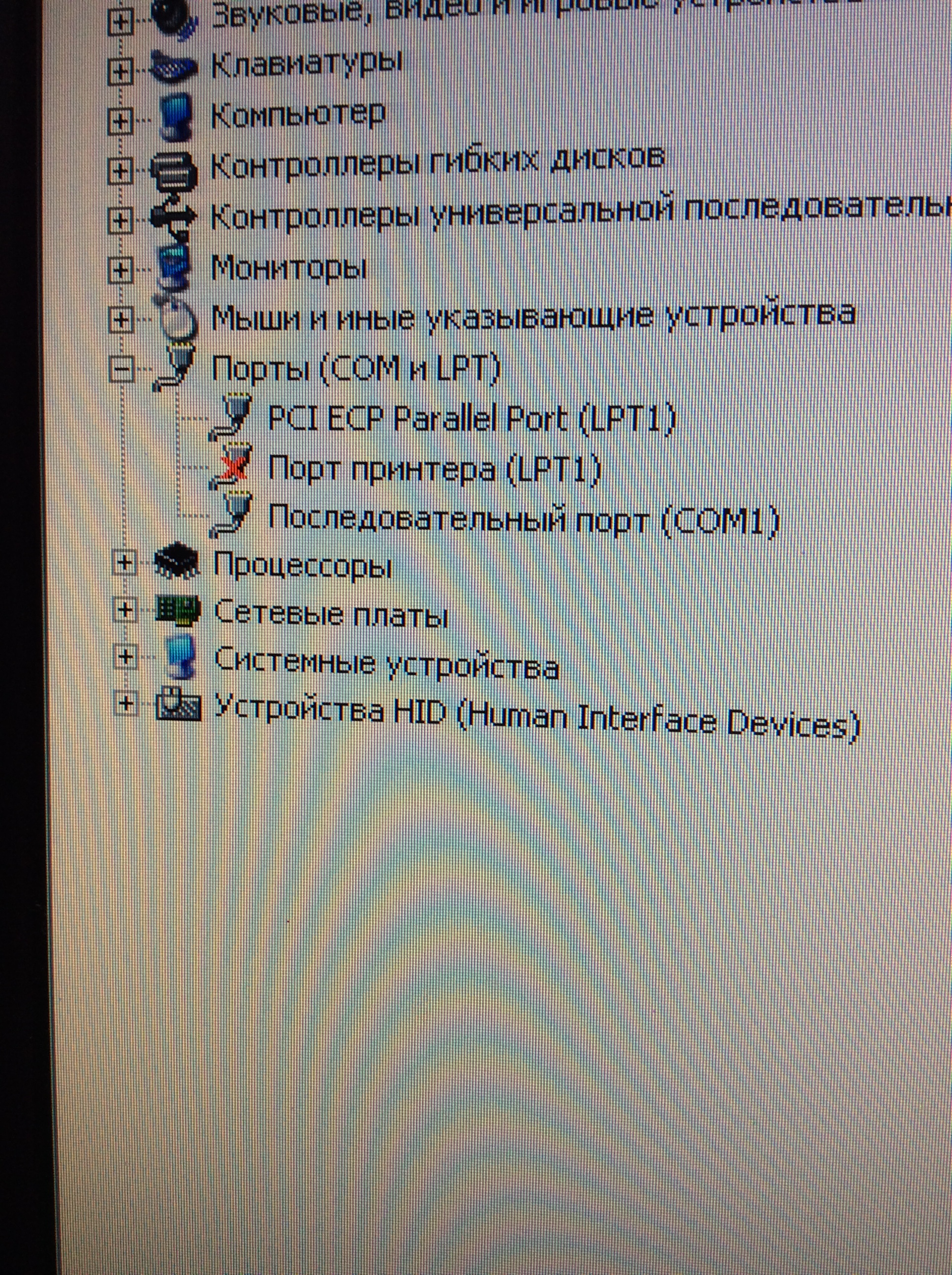

Здравствуйте! спасибо что ответили, я думал все повымерли :wik: В общем не получается связать плату управления с компом, будь то он её не видит (система XP). Встроенного LPT нет купил PCi Card. Подключил, дрова установил, получилось ЛПТ 2, в Mach3 не онимаю как прописать адрес порта...
voxxxan
Сообщения: 16
Зарегистрирован: 27 май 2017, 13:44
Re: [Тип станка] по [материал] [рабочее поле]
Сообщение voxxxan »
К стати LPT 1отключил, вместо него LPT 2 поставил но адреса то портов все равно разные? то есть лпт2 програмно перекинутый как лпт1 уже не будет в mach3 являтся по настройкакм как 378 порт или я не прав?

А у Вас Уважаемый "Шпиндель" тоже эта плата отдельно запитана 5 вольтами? по схеме американца эта плата от драйвера запитана и всё работает...
шпиндель
Сообщения: 1696
Репутация: 901
Откуда: Бологое
Сообщение шпиндель »
да, у меня плата отдельно запитана, но думаю разницы нет, откуда она будет брать 5 вольт....параметры порта нужно прописать свои
36.jpg (3455 просмотров) <a class='original' href='./download/file.php?id=112692&mode=view' target=_blank>Загрузить оригинал (587.19 КБ)</a>

voxxxan писал(а):я думал все повымерли
таки форум - не чатик :wik: с момента собтственно описания какой-то проблемы (ажно шестой ваш пост) только час прошел.

Тысяча извинений! что конкретно прописать и куда?
ЛТП 1 отключил, на место его назначил лтп2 (3452 просмотра) <a class='original' href='./download/file.php?id=112693&mode=view' target=_blank>Загрузить оригинал (3.09 МБ)</a>
какую строчку прописывать? (3452 просмотра) <a class='original' href='./download/file.php?id=112694&mode=view' target=_blank>Загрузить оригинал (3.07 МБ)</a>
arkhnchul
Сообщения: 1754
Репутация: 339
Откуда: москва
Сообщение arkhnchul »

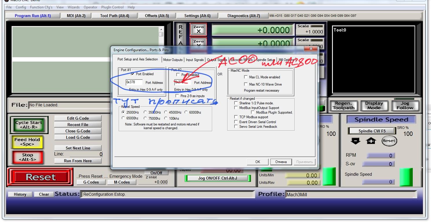

насколько помню винду (давно это было)) 0xAC00 нужный адрес

Прописывал-результат ноль, причем большие буквы переводит в маленькие... (Вы не можете отправить следующее сообщение сразу после предыдущего. Пожалуйста, попробуйте чуть позже.
Для новых пользователей введено ограничение 1 сообщение в 5 минут. Это вынужденная мера для борьбы со спамом на конференции. Спасибо за понимание.) этож как теперь чатиться-то? :beer_blow:

на картинке нарисовал
36.jpg (3449 просмотров) <a class='original' href='./download/file.php?id=112695&mode=view' target=_blank>Загрузить оригинал (199.46 КБ)</a>

только не забудь ещё сверху окошка где прописываешь , галочку поставить
arkhnchul
Сообщения: 1754
Репутация: 339
Откуда: москва
voxxxan писал(а):этож как теперь чатиться-то?
это ж редактировать предыдущее сообщение, а не набивать их количество. Чатиться вконтактике блин.
чойта там кстати в диспетчере два LPT1?
надеюсь, писали нули, а не буквы О?
шпиндель писал(а):на картинке нарисовал
еще галку на port enable, или вместо первого порта.

это обратно в лтп 2 переключаться? и в mach3 галочку с первого на второй перекинуть?
