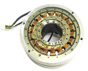

Устройство:
http://www.ebay.com/sch/i.html?_nkw=Meg ... m270.l1313
Примерно такой двиг может выдавать 50Nm но обороты 100-200 об/мин

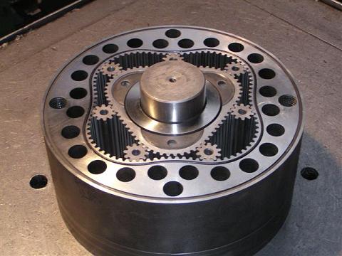

Супер редуктор
Супер редуктор.JPG (8170 просмотров) <a class='original' href='./download/file.php?id=4606&mode=view' target=_blank>Загрузить оригинал (43.72 КБ)</a>
Раньше он находилсяздесь http://www.hydroster.com.pl/index_en.php?n=14 но ссылка сдохла. Если бы показать все фотки понятно было что за супер девайс.

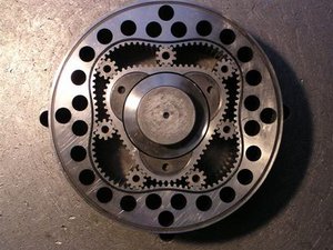

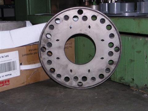

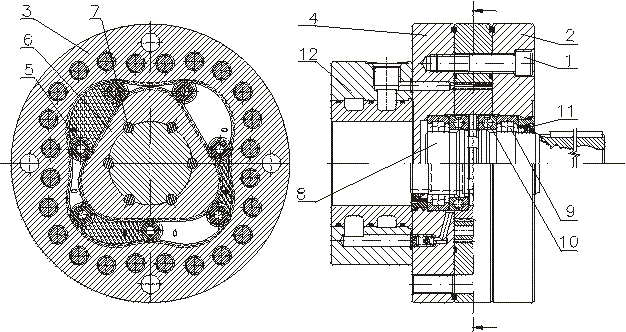

Это вроде не редуктор, а гидромотор, вот, что по нему удалось найти:

А это разве не планетарный редуктор? Похожая картина в стартерах на машинах

не, тут сателиты ходят не по кругу... я тоже сначала на планетарный редуктор подумал. Тут все работает на жидкости под давлением посмотри, там на олной фотке есть крышка с отверстиями (8 шт), через них похоже подается рабочее тело.

кароч походу это гибрид планетарного редуктора и роторного двигателя

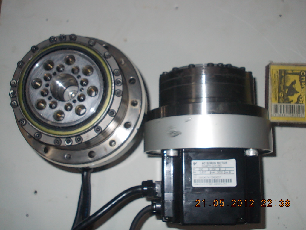

Захвастаюсь :)
Сегодня получил долгожданные волновые редуХторы. толщина редуктора не больше спичечного коробка.
Параметры здесь
http://www.harmonicdrive.net/products/g ... /shf-unit/
25й типоразмер, редукция 1:50
39Nm
Планируемое использование в 5ти осевом станке
Волновые .jpg (7969 просмотров) <a class='original' href='./download/file.php?id=5412&mode=view' target=_blank>Загрузить оригинал (270.96 КБ)</a>
Разобрать пока не получилось, нет нужного инструмента :wtf:
Воть :beer_blow:

aftaev писал(а):Захвастаюсь
У меня такие же лежат уже с месяц :good:
Только редукция вроде как 40 и 35. Думаю на стол поворотный пустить. Уже и драйверы прикупил к ним, кабелей только нет пока...
Теперь уже жалею, что 3 штуки не взял :(
... или 6 штук :hehehe:

aftaev писал(а):Планируемое использование в 5ти осевом станке
А что за станок? Сам разрабатываешь, или модернизируешь что-то?
Как люфты? :)
Re: Редуктора (магнитная редукция)
Nick писал(а):А что за станок? Сам разрабатываешь, или модернизируешь что-то?
Да все мЯчтаю собрать себе 2х3 пятиосевик :)
Nick писал(а):Как люфты?
К этим редукторам такие слова не применимы :)
aftaev писал(а):К этим редукторам такие слова не применимы
Ну может хоть где-нибудь? Ну может хотя бы задняя крышка слегка люфтит? :)
