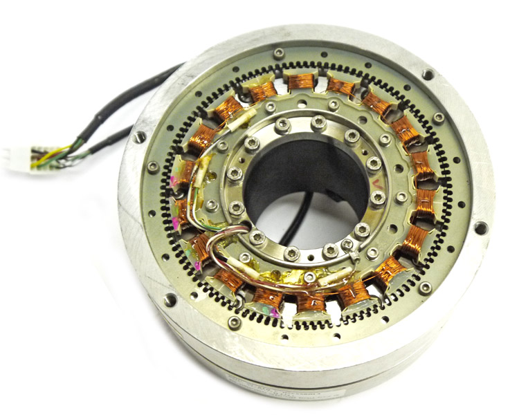

Устройство:
http://www.ebay.com/sch/i.html?_nkw=Meg ... m270.l1313
Примерно такой двиг может выдавать 50Nm но обороты 100-200 об/мин

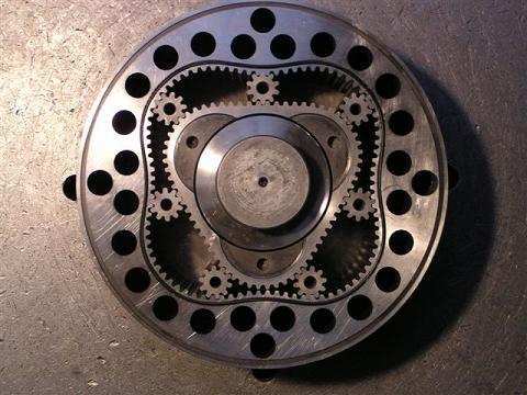

Супер редуктор
Супер редуктор.JPG (8217 просмотров) <a class='original' href='./download/file.php?id=4606&mode=view' target=_blank>Загрузить оригинал (43.72 КБ)</a>
Раньше он находилсяздесь http://www.hydroster.com.pl/index_en.php?n=14 но ссылка сдохла. Если бы показать все фотки понятно было что за супер девайс.

Это вроде не редуктор, а гидромотор, вот, что по нему удалось найти:

ты где его нашел?
Re: Редуктора (магнитная редукция)
Вот http://www.hydroster.eu/category,11,2,H ... SOK-1.html
Есть еще ссылка на форум по чпу польский, http://www.cnc.info.pl/topics60/frezark ... vt1706.htm оттуда фотки. В гугле есть возможность искать похожие картинки :).

где то было его в чпу в поворотную ось воткнули
В этом польском форуме похоже что воткнули. Там мужик собирает большой добротный станок.

А это разве не планетарный редуктор? Похожая картина в стартерах на машинах

не, тут сателиты ходят не по кругу... я тоже сначала на планетарный редуктор подумал. Тут все работает на жидкости под давлением посмотри, там на олной фотке есть крышка с отверстиями (8 шт), через них похоже подается рабочее тело.

кароч походу это гибрид планетарного редуктора и роторного двигателя

да он самый, он на нем поворотную ось вроде замутил :)
