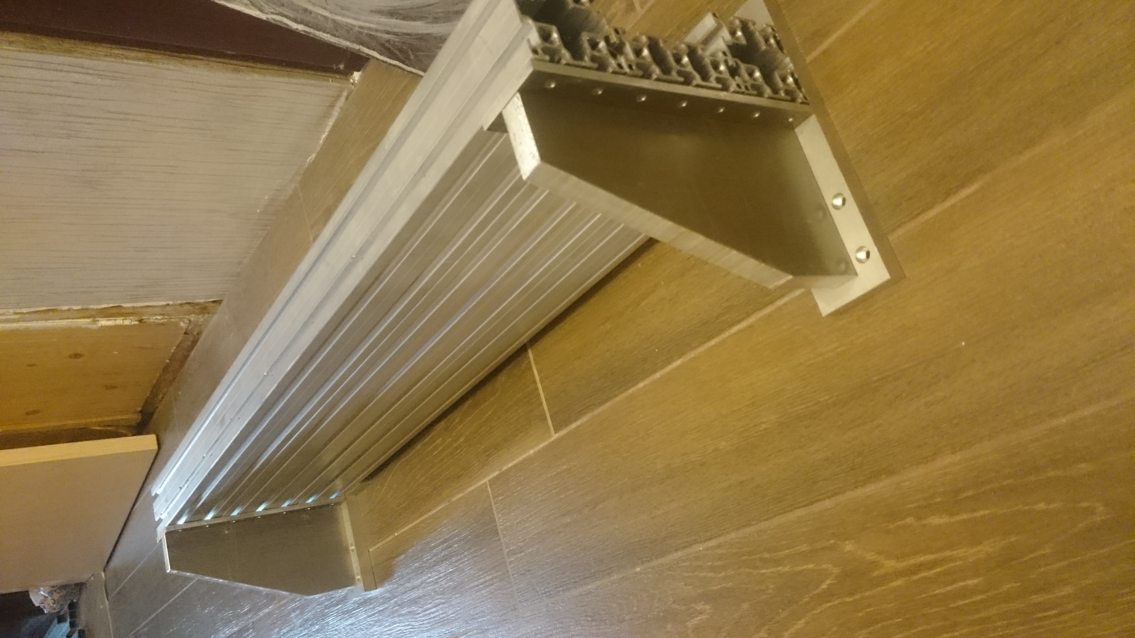

Приветствую всех участников форума!
вот решил показать первый свой станок который в процессе изготовления!
загорелся этой идеей несколько лет назад, купил немного запчастей, но как то не складывалось, то денег то времени не было и не было конкретной идеи, короче потратил в пустую деньги и как то забросил эту затею!
пару месяцев назад наткнувшись на видео со станками меня опять расперло, ну и короче понеслась.
рисовал станок в скетчапе так как это пока единственная программа с которой дружу и она довольно простая!
сама конструкция станка подсмотренная, увидел видео какогото иностранца и мне очень понравилась его конструкция.
куплены профиля от соберизавода, заказан набор направляющих с винтами гайками опорами муфтами в китае, завтра привезут, моторы nema 23 WT57STH115-4204A 4,2A и драйверы DQ542MA, блоки питания надо заказать, не обратил внимания что их нет в комплекте!
сейчас потихонечку все режу и сверлю, делаю все без фрезеровки, жаба задушила, не знаю что из этого у меня выйдет!
все детали резал лобзиком вмонтированным в стол с полотном зажатым между подшипников!
для станка использован д16т 12, 16, и 20мм толщины! балка будет собрана из двух профилей 60х60 и одного 30х90 они будут скручены между собой и думаю проклеены! стол из 40х120 в последующем возможно заменю на 40х160 чтобы увеличить высоту от стола!
рабочее поле получиться примерно 800х650 высота примерно 150 пока!
по деньгам примерно так:
профиль 11т.р
комплект направляющих с винтами 26т.р
дюраль около 12т.р
моторы с драйверами 15т.р
ну и по мелочи на несколько тысяч.
и казна пока опустела. останется купить блоки питания, шпиндель еще пока не знаю какой, но думаю 1,5 кв с водяным охлаждением. ну и кабель каналы провода и мелочевку!
обрабатывать хочу на нем дерево, ну и если он сможет грызть мягкие металлы тоже будет неплохо.
вот как то так! не пинайте сильно, это первый мой станок! надеюсь на понимание и помощь!

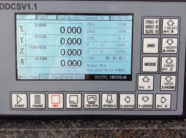

Красивый на картинке. Да и получиться должен тоже не плохой.
Резать люминьку можно на циркулярке со спец пилой для алюминия.
Режется замечательно.
Ну и контроллер лучше автономный, чтобы с компом не заморачиваться.

ну и как предполагалось не без приключений,<br /> шляпки болтов м6 которые купил на направляющие не лезут в  них! какие должны быть болты, не может же быть что они прикручиваются на м5!? или тут какой то не стандарт? направляющие 20мм. (9209 просмотров) <a class='original' href='./download/file.php?id=112480&mode=view' target=_blank>Загрузить оригинал (1.96 МБ)</a>

Gestap писал(а):что за автономка?
Да и направляющие можно было 15е взять.
Сэкономил бы.
Да хотя бы такой контроллер: (9137 просмотров) <a class='original' href='./download/file.php?id=112533&mode=view' target=_blank>Загрузить оригинал (114.24 КБ)</a>
или такой: (9135 просмотров) <a class='original' href='./download/file.php?id=112534&mode=view' target=_blank>Загрузить оригинал (79.13 КБ)</a>
или такой:

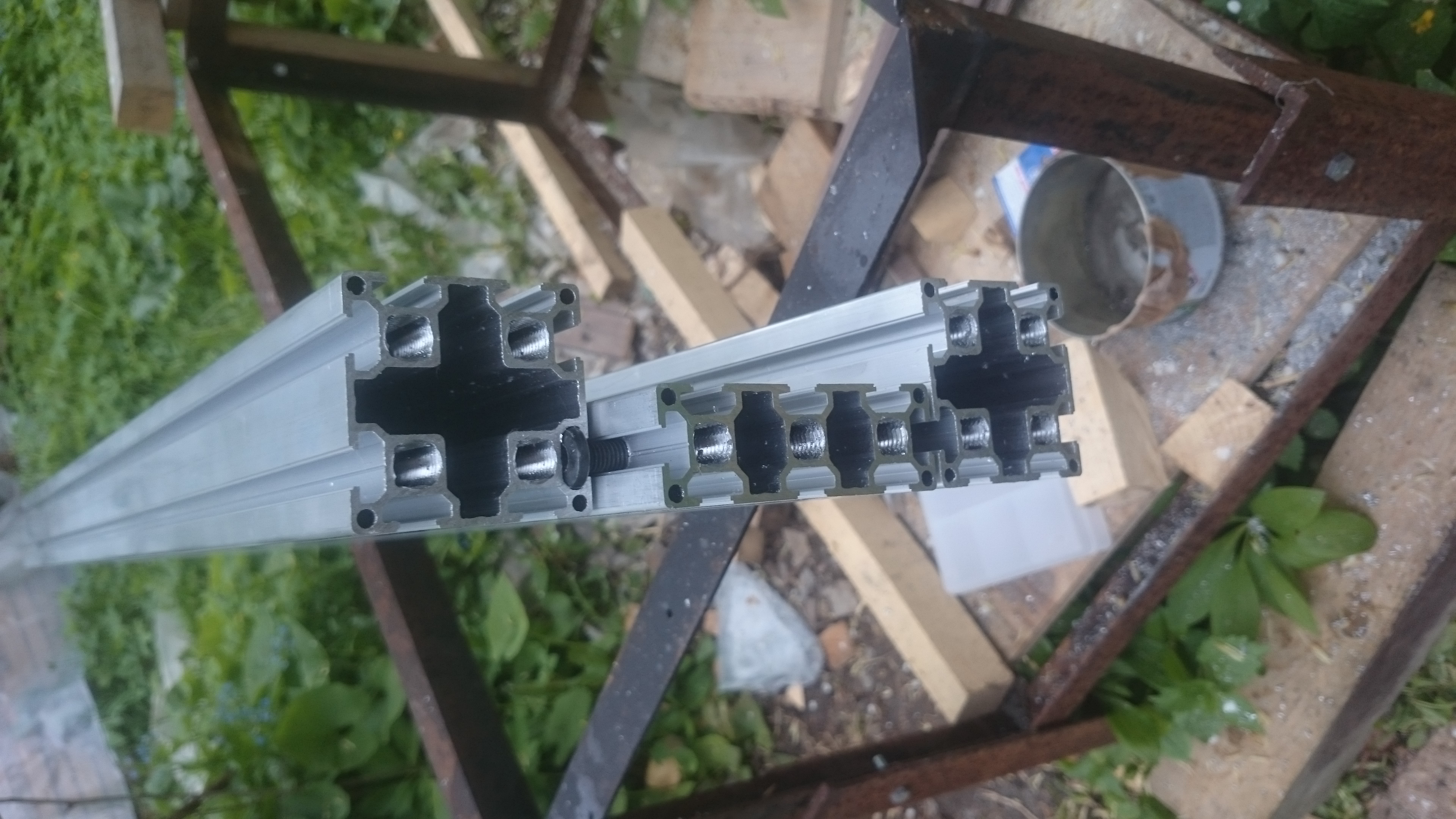

Заказал новые т гайки в соберизаводе, неохота ждать из Китая месяц! Руки чешутся собирать! Чувствую мелких засада будет много, никогда до этого даже в глаза не видел этих всяких комплектующих, и пока не пройду это все не пойму что к чему, а дальше легче будет!
Сложил профиля, сдоровая штука получается! (9102 просмотра) <a class='original' href='./download/file.php?id=112547&mode=view' target=_blank>Загрузить оригинал (3.29 МБ)</a>
Скрутил балку (9102 просмотра) <a class='original' href='./download/file.php?id=112548&mode=view' target=_blank>Загрузить оригинал (2.99 МБ)</a>
Скрутил балку

Gestap писал(а):сама конструкция станка подсмотренная, увидел видео какогото иностранца и мне очень понравилась его конструкция.
Как всегда, зачем форум читать и вопросы задавать? Подсмотрел, купил, напилил, собираю...
А на форум-то зачем пришли? За советом или за критикой? Или за похвалой?
Так хвалиться то нечем, поздно пить Боржоми, когда почки отвалились. Работы сделано много, а толку. Все грубые ошибки налицо.
Я удивляюсь на начинающих станкостроителей, скачают с grabcad модель, не имеющую ничего общего с реальностью и давай усердствовать и оригинальничать.
А надо было просто потратить хоть немного своего времени и почитать этот форум, а потом уже приступать к строительству.
Здесь есть не мало станков, которые смело можно повторить и быть уверенным, что всё получится нормально. А не изобретать велосипед.
Не обижайтесь, но такова реальность. Пока ещё не начали собирать, уберите хотя бы явные косяки.
Станина, это основа станка. Какая станина, такой и станок. На ней всё стоит, держится и крепится, потому её и называют "станиной". А она у вас из палочек 40х40 мм. :wik:
Ужмитесь немного и купите профиль 80х80, в последствии не пожалеете потраченных денег.
Даже если прикрутите к своему профилю стол, это не спасёт, винт будет ацкий и прогиб нехилый.
Про винт сверху, ничего говорить не буду, сами форум почитайте.
Крепление порала к боковине через промежуточную пластину, уж точно иностранец придумал, скорее всего обкурившийся голландец. :hehehe:
Пока ещё оску z не сделали, посоветуйтесь с форумчанами, там тоже засад хватает.

Пришел за советом и критикой и потому что не понимаю в этом ничего и никогда не делал такого и даже не видел в живую таких станков!
И почки еще не отвалились!!!
мне ужиматься уже негде, уже практически все куплено.купив профиль буду жалеть о деньгах потраченных на свои палочки, да и профиль 80на80 не сказать бы что сильно крепче, он пустой внутри, но это мое мнение я его не держал в руках!
я еще не знаю где он стоять будет, под него скорее всего придется варить стол, и думаю ничто не помешает избежать прогиба и винта с помощью стола с возможностью регулировки по горизонтали!
ну а за винт сверху я думаю скоро расстреливать будут! )))
про промежуточную пластину если можно поподробней, я не понял что вы имеете ввиду! я вообще еще мало чего понимаю в этом, ну а не попробовав я не пойму и не узнаю!
ну а оська z ковыряется потихоньку, и про засады в ней вы правы!
но мне самому интересно через все это пройти и понять почему именно надо так, не как то иначе!

Станина у этого станка отсутствует напрочь. Эти палки под весом стола провисать будут не то что силы резания выдерживать. Станок даже не по дереву пенопласт не более.

Если вы пришли за советом, то это безумие надо полностью переделывать.
Винт над порталом это уже классика просто.
Знамя профанов можно сказать.

Профиль купил бы усиленный от Алюмика. С тонкостенным худым не есть хорошо.

Вот наконец-то дельный совет-полностью переделать!!!
В чем тут безумие???
Про профиль от алюмики поздно узнал, уже этот куплен был, будет возможность я поменяю, пока ее нет, мне еще семью кормить!
Как вариант рассматриваю усилить этот, сделать типа 80на40, или бред!?
