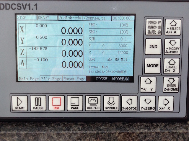

Да хотя бы такой контроллер: (9507 просмотров) <a class='original' href='./download/file.php?id=112533&sid=43b8dd59f6ed7f0e4800253863bf40f1&mode=view' target=_blank>Загрузить оригинал (114.24 КБ)</a>
или такой: (9505 просмотров) <a class='original' href='./download/file.php?id=112534&sid=43b8dd59f6ed7f0e4800253863bf40f1&mode=view' target=_blank>Загрузить оригинал (79.13 КБ)</a>
или такой:
