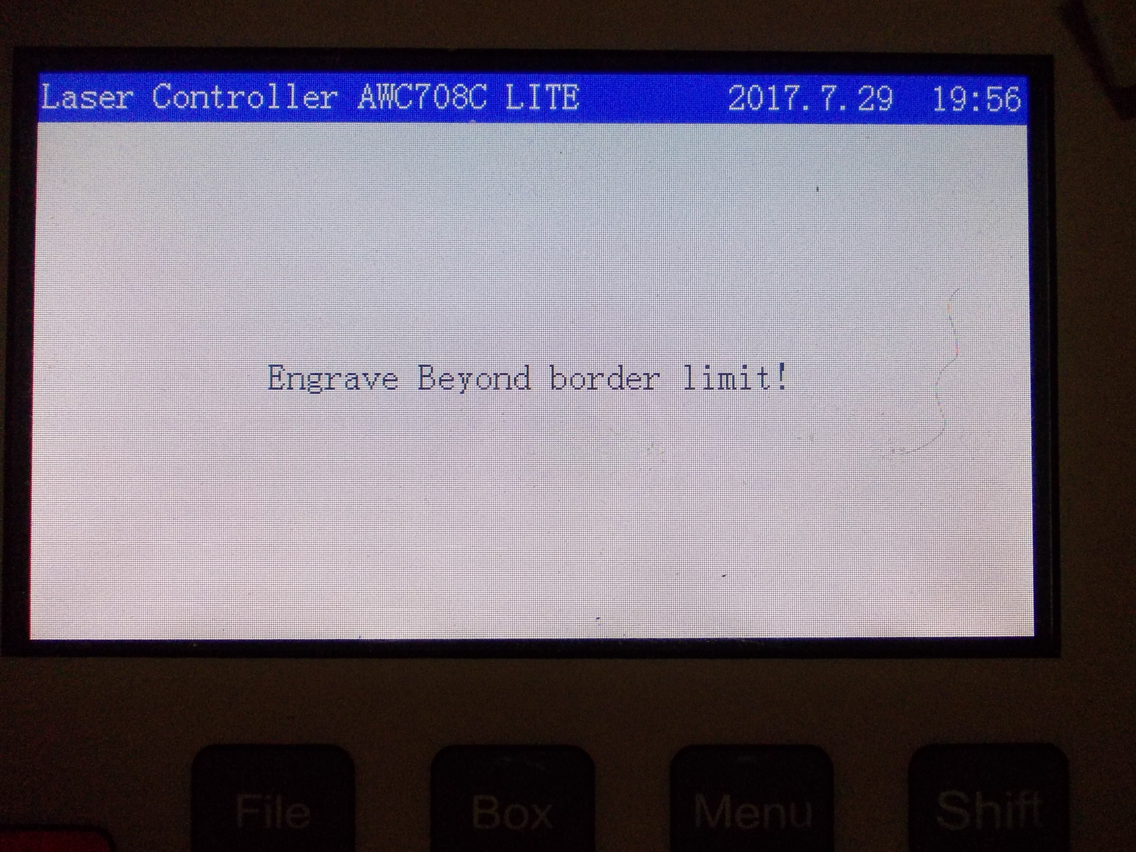

Господа лазерщики чтоб не засирать сайт и не плодить тем по кждому вопросу решил чуть приподнять свою тему тем более вопрос по все той же 708й в общем возник вопрос загнал файл тестовый из того что слепил по размеру 500мм на 1метр прошло все нормально на равировке (картинка 10 см на 8)после десятка строк пишет бордер чегото там дословно не помню но как я понял чтото типа не хватает рабочего поля или чтото подобное подскажите пожалуйста. :wik:

при включении голова выезжает в ноль последней детали.. например 200-200
поле например 400-400..
а деталь сейчас пытаетесь вырезать 300-300.. соответственно этого не получится!
у вас датчики нулей стоят?
shatrovmaxim
Сообщения: 404
Репутация: 117
Откуда: Запорожье, Украина
Re: AWC 708 нужна консультация
Сообщение shatrovmaxim »
sergei22 писал(а):Господа лазерщики чтоб не засирать сайт и не плодить тем по кждому вопросу решил чуть приподнять свою тему тем более вопрос по все той же 708й в общем возник вопрос загнал файл тестовый из того что слепил по размеру 500мм на 1метр прошло все нормально на равировке (картинка 10 см на 8)после десятка строк пишет бордер чегото там дословно не помню но как я понял чтото типа не хватает рабочего поля или чтото подобное подскажите пожалуйста. :wik:
Странно, обычно про выход за границу он сообщает до запуска задания, и спрашивает продолжать или нет :thinking:
Гравировка может не помещаться в следствии вылета головы при разгоне/торможении. Попробуйте выставить меньше скорость (вылет тоже уменьшится) если нет возможности сместить деталь.

DSCN0082.JPG (5757 просмотров) <a class='original' href='./download/file.php?id=117116&mode=view' target=_blank>Загрузить оригинал (2.18 МБ)</a>
В ОБЩЕМ ЧТОБ НЕ ГАДАТЬ НА КОФЕЙНОЙ ГУЩЕ О ЧЕМ Я СПРАШИВАЮ
shatrovmaxim
Сообщения: 404
Репутация: 117
Собственно то о чем я говорил.
Попробуй сделать меньше скорость.
P.S. Скинь файл гравировки, хотя б простой картинкой указанием рамки размеров.

спасибо за ответ просто проверял электронику не на станке потом знакомый обьяснил что пока не пощупает концевики такое и будет происходить

А МОЖНО ПРОСТО КУРСОРОМ переместить ноль картинку ближе к нулю станка.. нажать оригн.. и меню не будет выскакивать...
если конечно картинка меньше рабочего поля!

в общем станок почти готов https://youtu.be/twGNHhh5Uc8 проблема описаная выше осталась при резке такой фигни непроисходит только при гравировке большая маленькая без разницы делает определеное количество строк и пишет бордер лимит может гдето галочку нужно поставить или снять кто в курсе подскажите :thinking: пожалуйста

Пишет потому-что при гравировке ему необходима дистанция для разгона/торможения головы. И чем скорость больше, тем больше вылет за приделы гравировки.
Так вот: если ставишь гравировку сильно близко к краю рабочей зоны то не хватает места для торможения и он вываливается в алерт ограничения.
Попробуй поставить гравировку на середину станка и посмотри как пойдет.

дает такое чудо именно по оси Y тоесть по короткой оси

конечно попробую этот вариант но сидалищный нерв подсказывает что дело в чемто другом возможно в настройках :wik:
