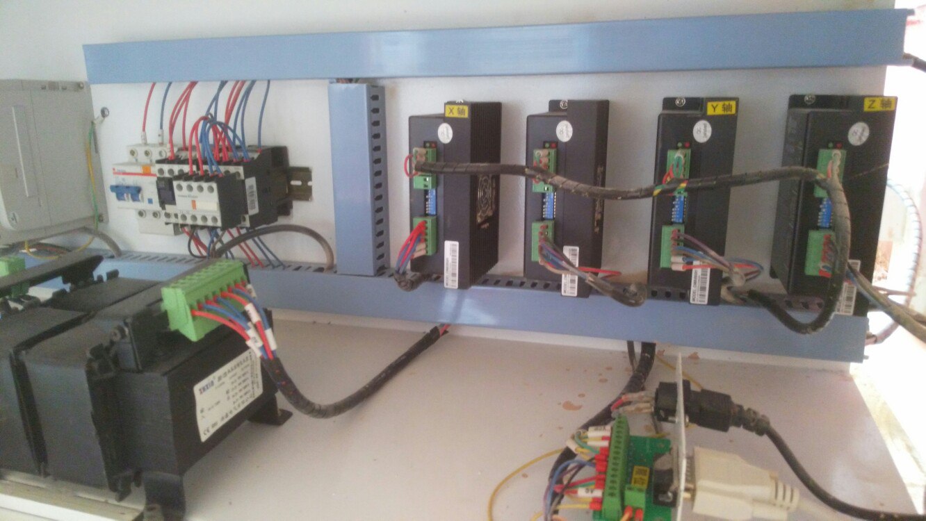

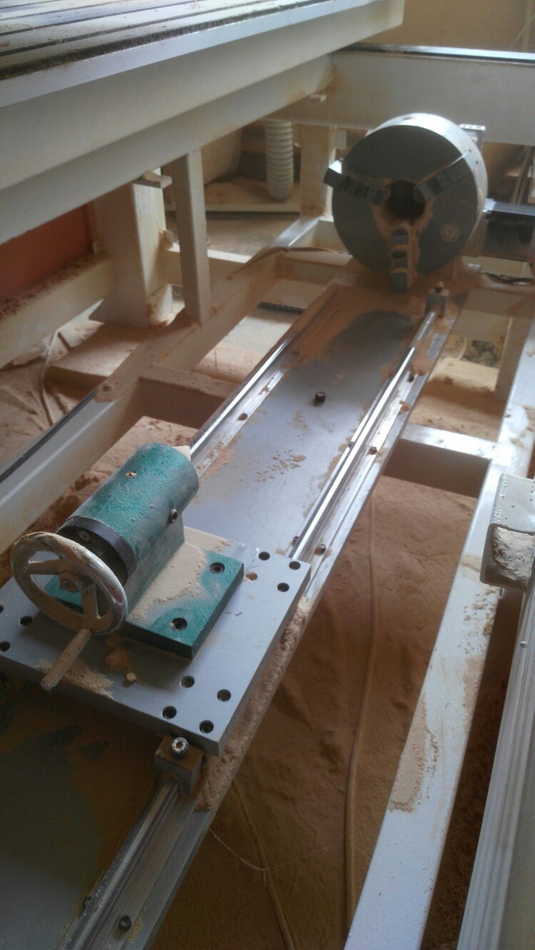

Имеется китайский станок на 3 оси, плюс поворотка. На фасаде станка стоит тумблер , который переключает стандартную ось х на поворотку и обратно , соответственно использовать 4 оси одновременно не представляется возможным . вопрос заключается в том , можно ли задействовать сразу 4 оси ? Чтт нужно переключить и какие платы менять ? Помогите пожалуйста )

Судя по фото, то у вас стоит контроллер НЦ- студио 3-х осевая и неясно стоит на оси Х два драйвера или один драйвер для оси Х, а другой для поворотки. Если на оси Х стоит 2 двигателя то оба драйвера предназначены для оси Х.
Для полноценной 4 осевой работы станка нужно сменить контроллер, и софт. Выбор довольно большой, как говорится на любой вкус, цвет и кошелёк.
