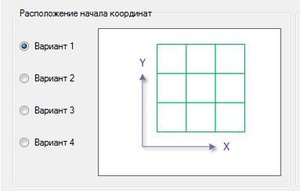

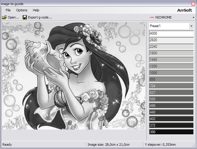

программа для генерации управляющего кода для выжигания нихромом или лазером.
программа простая и понятная. картинку нужного размера просто вставляете и получаете код для работы лазера или пиропринтера, код для создания выбираете при запуске программы. работае безупречно. сам выжигаю и гравирую лазером и пиропринтером, поэтому все проверенно и надежно,
вот ссылка для скачивания:
https://sites.google.com/view/arrsoft/home?authuser=0
unnamed.png (21744 просмотра) <a class='original' href='./download/file.php?id=112112&mode=view' target=_blank>Загрузить оригинал (216.8 КБ)</a>

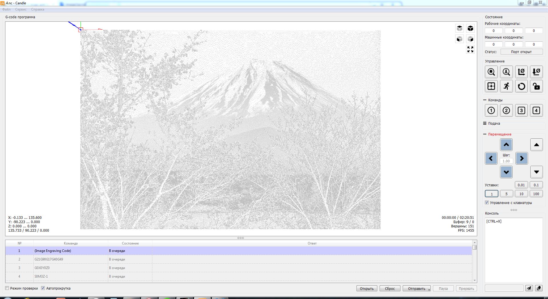

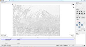

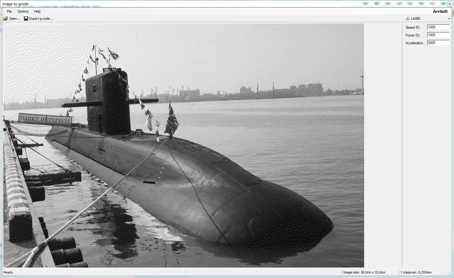

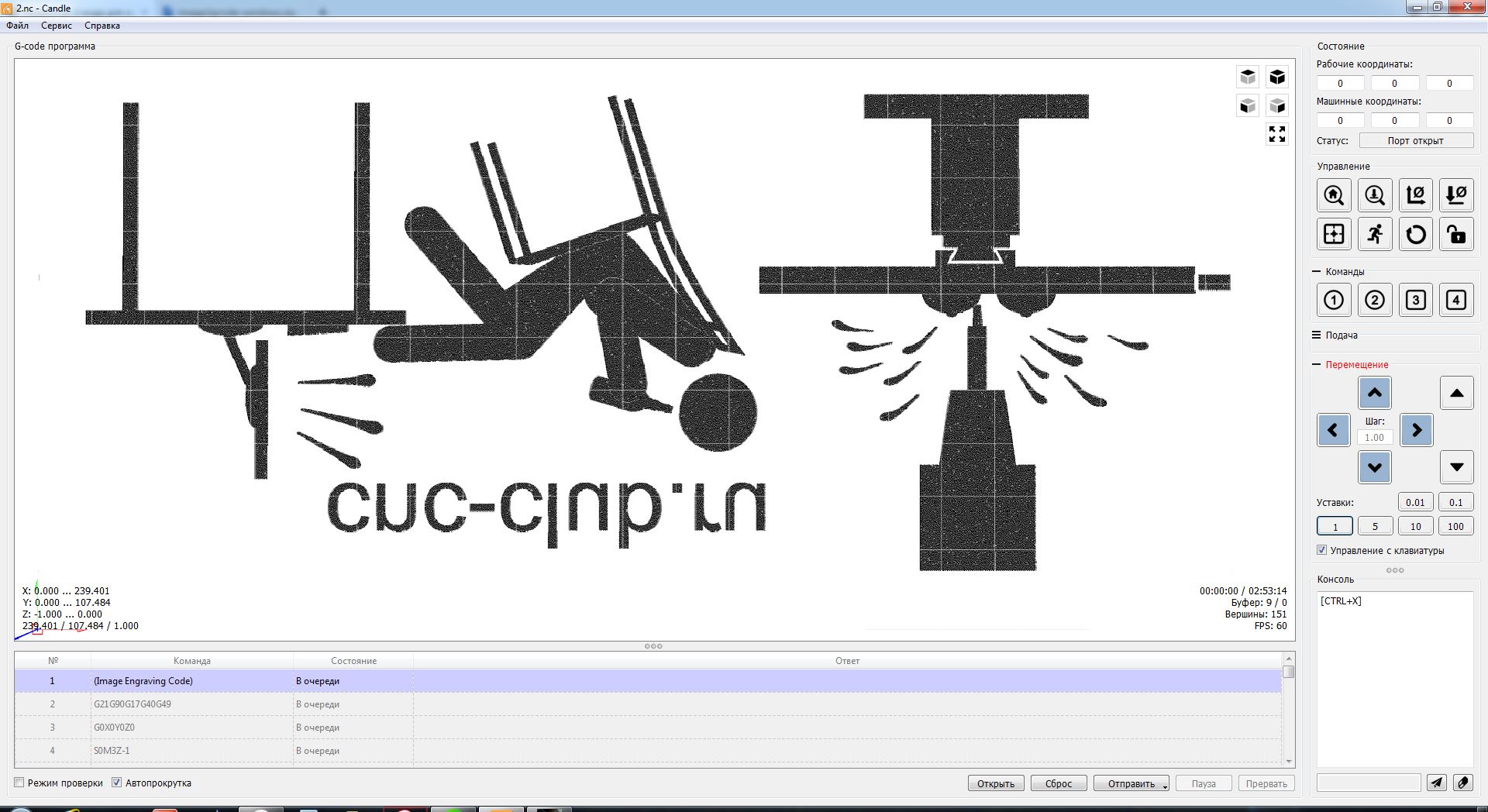

Фигню какую то генерит:
CNC_N.JPG (21712 просмотров) <a class='original' href='./download/file.php?id=112116&mode=view' target=_blank>Загрузить оригинал (237.58 КБ)</a>
CNC_N2.JPG (21712 просмотров) <a class='original' href='./download/file.php?id=112117&mode=view' target=_blank>Загрузить оригинал (257.71 КБ)</a>
Где ноль у этой программы?
CNC_N3.JPG (21711 просмотров) <a class='original' href='./download/file.php?id=112118&mode=view' target=_blank>Загрузить оригинал (221.13 КБ)</a>
И почему изображение в клеточку?

Почему то стволы деревьев частично стали в негативе:
G-код (21703 просмотра) <a class='original' href='./download/file.php?id=112121&mode=view' target=_blank>Загрузить оригинал (371.75 КБ)</a>
G-код
Оригинал (21703 просмотра) <a class='original' href='./download/file.php?id=112122&mode=view' target=_blank>Загрузить оригинал (975.77 КБ)</a>
Оригинал
Видимо под нужды Grbl надо допиливать программу...

нет не фигню, я запускаю готовый код и все отлично.
Вы пользуетесь грбл,значит у Вас ардуино и все подключенно, пожалуйста если не трудно используйте мою программу для выжигания, она выполнит работу отлично.
При генерации кода выбирайте для чего Вы его генерируете, для лазера или нихрома.

Rom327 писал(а):Фигню какую то генерит:
Нет! Не фигню!

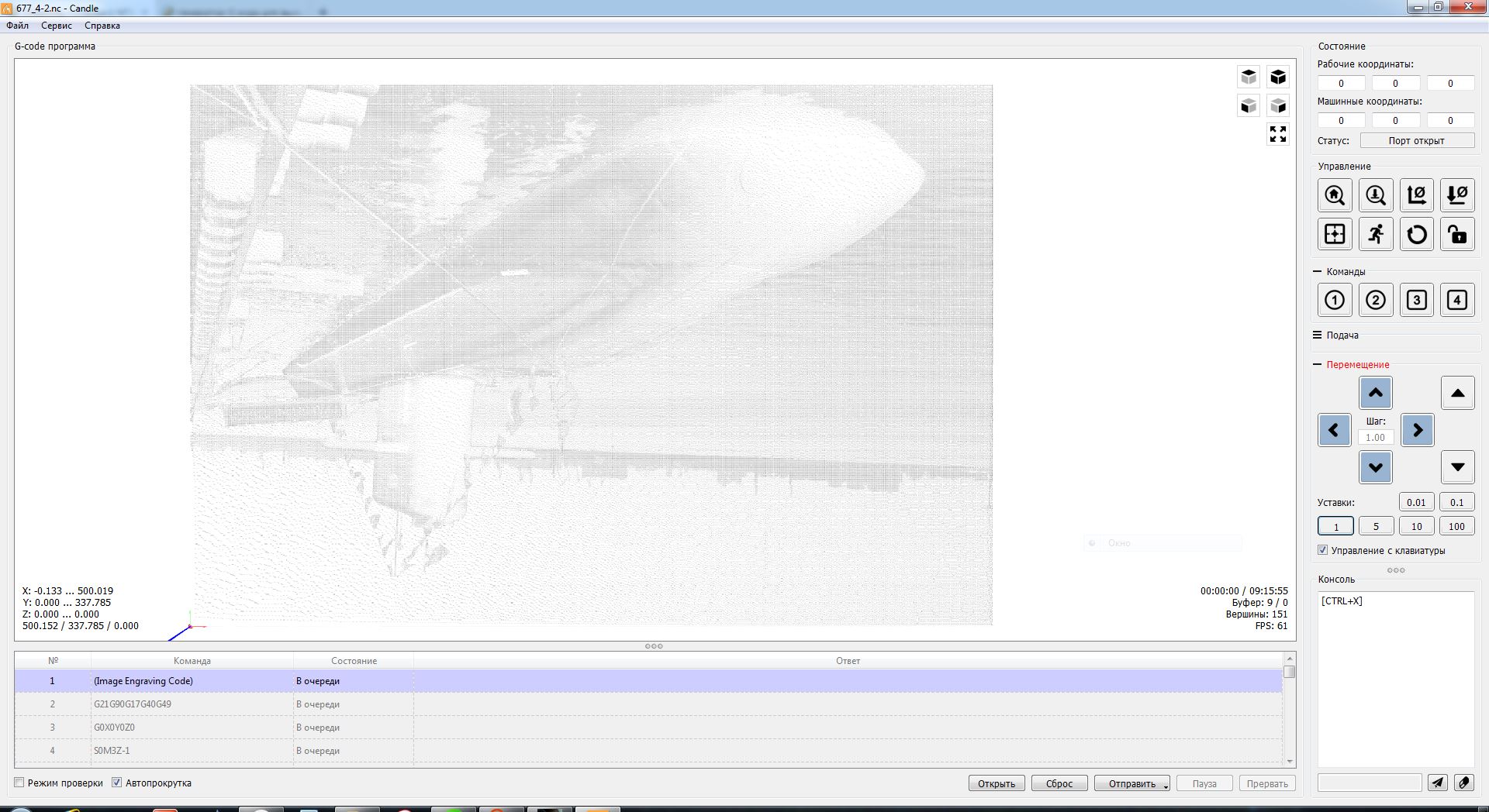

Rom327 писал(а):Почему то стволы деревьев частично стали в негативе:
Лазер всегда включается на заданной вами скорости, т.е. прежде чем включить лазер, его нужно сначала разогнать до нужной скорости, так-же и с выключением. Если между двумя черными пикселями маленькое расстояние, то движение до следующего черного пикселя будет командой 'G1', опять же для того, чтобы лазер всегда включался на заданной вами скорости. Именно по этой причине, помимо скорости и мощности, необходимо указывать ускорение.
Исходя из этого, предпросмотр никогда не будет правильным, особенно при гравировке текста!
P.S. У вас должен быть grbl версии 1.1 или выше с включенным режимом лазера!

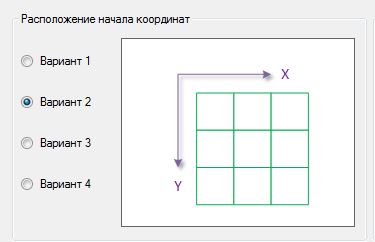

Rom327 писал(а):Где ноль у этой программы?
Ноль верхний левый угол, все движения в +! Опция Invert Y сделает координаты по оси Y отрицательными, но ноль по прежнему левый верхний угол.

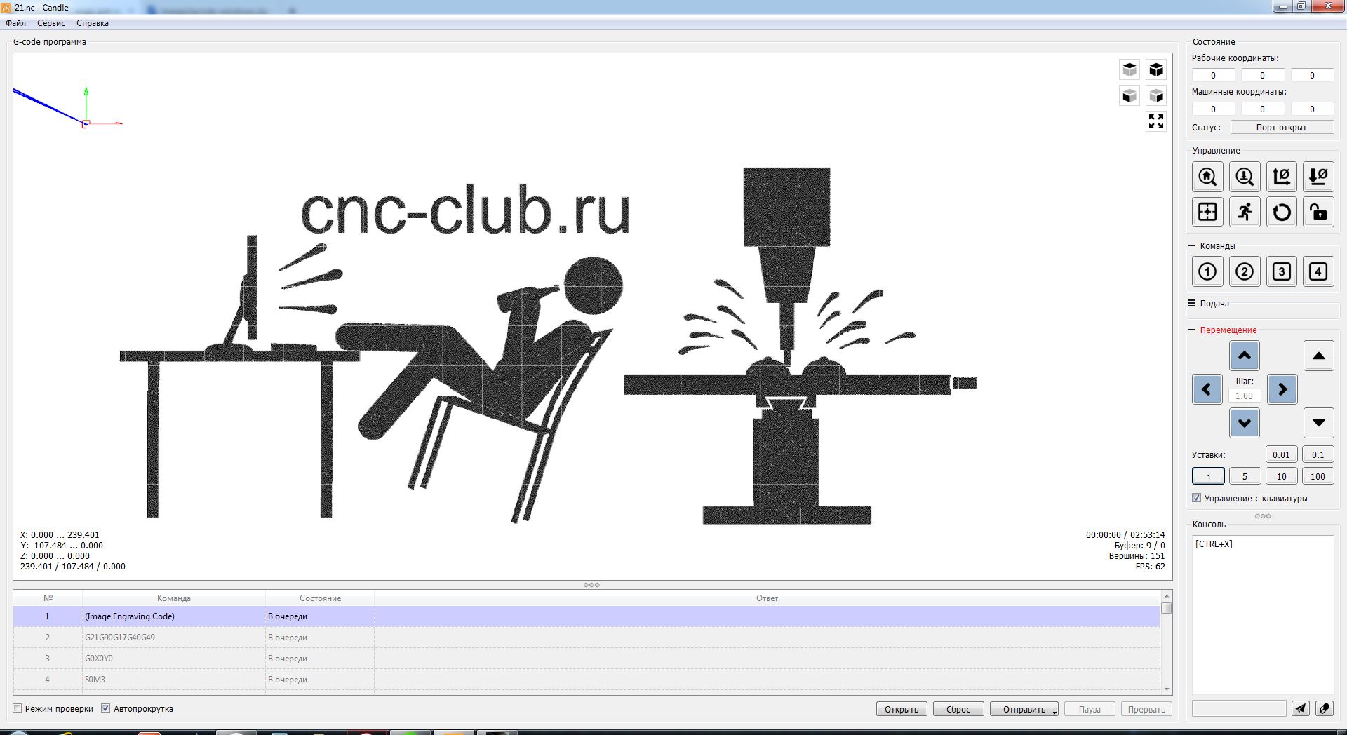

ArrSoft писал(а):здравствуйте, у меня к вам просьба: Вы же используете ГРБЛ, Вы могли бы установить мою программу для выжигания лазером и установить мою прошивку, и тогда сообщить о результате?
Здравствуйте! Если вам важно мое мнение, прошу меня выслушать...
То, что вы большой молодец, тут спора нет! Вы вложили труд и душу в создание программы, это факт! И программа очень быстро работает! Но вот в чем дело: ваша программа адаптирована под вашу же прошивку, что, я считаю в корне не правильно. Если бы я сейчас станок строил с нуля и стоял перед выбором софта, возможно меня и заинтересовал бы этот комплект. Но станок у меня уже построен, налажен, отлично работает, принимает УП, сделанных в разных программах, разных разработчиков. Для себя я просто не вижу смысла менять все это.
Потестить вашу программу я готов, но для этого она должна быть совместима со стандартной прошивкой, я все брал сдесь: http://www.cnc-club.ru/forum/viewtopic. ... ead#unread , сама прошивка: http://www.cnc-club.ru/forum/download/f ... ?id=100148 и Grbl (у меня версия 1.0.12, исправленная автором)
Candle_1.0.12.rar
(22.45 МБ) 829 скачиваний

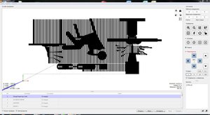

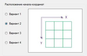

Для начала давайте разберемся с координатами. Сделайте переключалку координат, чтобы подходило для всех, например как у Сергея:
Координаты.JPG (21648 просмотров) <a class='original' href='./download/file.php?id=112155&mode=view' target=_blank>Загрузить оригинал (18.6 КБ)</a>
Координаты2.JPG (21648 просмотров) <a class='original' href='./download/file.php?id=112156&mode=view' target=_blank>Загрузить оригинал (17.93 КБ)</a>
Далее надо разбираться с негативом:
Лодка позитив.JPG (21648 просмотров) <a class='original' href='./download/file.php?id=112157&mode=view' target=_blank>Загрузить оригинал (483.09 КБ)</a>
Лодка негатив.JPG (21648 просмотров) <a class='original' href='./download/file.php?id=112158&mode=view' target=_blank>Загрузить оригинал (295.46 КБ)</a>
Но, повторюсь еще раз, я готов к сотрудничеству. Готов помогать, проверять, тестить, высказывать пожелания и замечания... если конечно в этом есть необходимость...
С уважением!

программа потому и работает быстро что у неё своя прошивка. она для этого и написана.
насчет координат: можно же переместить лазер в нужную точку стола и обнулить координаты.

Не пудрите мне мозг! Программа это одно, а прошивка это совсем другое! И с негативом как быть?
